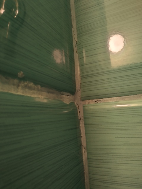

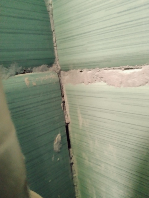

Преди две седмици приключих основен ремонт на баня и тоалетна - две отделни помещения.
Стандартна софийска панелка, края на 60те.
Майсторите бяха много, много препоръчани от техен стар клиент, ползвал услугите им с години.
Работиха бързо и чисто, на пръв поглед всичко ОК, само на тук-таме фугите по-плътни отколкото на други места,
неприятно, но не драматично.

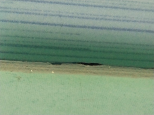

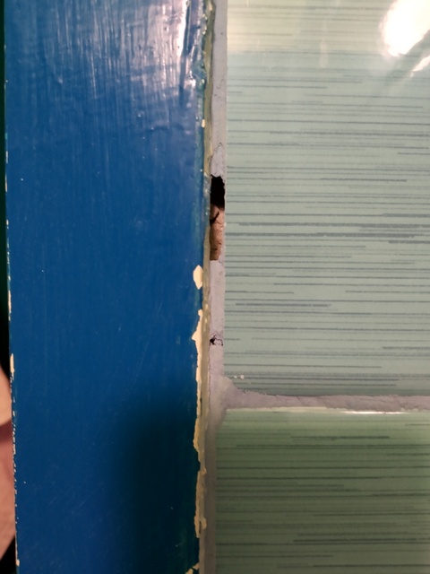

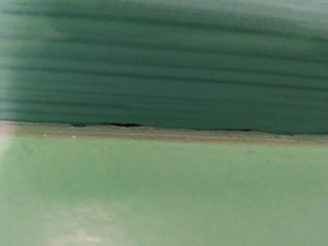

Докато не намерих точки, където фугите са изронени (вече) или пък просто не добре запълнени от самото начало.
Все на места, които не се виждат на пръв поглед - при каса на врата, в една ниша във WC-то, ниско долу,
мънички дупчици между пода и стената в банята. (прилагам снимки)
За да ги намеря се наложи да пълзя из банята, светейки с телефона.
Тези, които са при душа временно запуших с теракол, за да не прониква влага.
Обадих се на майсторите, обещаха да дойдат (края на другата седмица) и да оправят белите.
Въпросите ми са:
- може ли да се коригират само проблемнтие участъци, или трябва цялостно префугиране?
След ремонта на двете помещения джоба ми е значително изтънял и едва ли ще мога да си позволя цялостно префугиране
- мога ли да си го направя сама, като запълня дупките с фигираща смес? Не че нещо, ама взех да се притеснявам каква ще я свършат майсторите :) Трябва ли да изчегъртам фугата по цялата дължина на плочката или може само около проблемният участък?
- има ли как да разбера дали има други проблеми, които не са видими, просто защото са зад плочките? Недобре залепени плочки, проблемен водопровод (вестени са душ и мивка, свеняни са тръби към кухня), потенциални места за течове (на пода и на височина една плочка има хидроизолация)?
Благодаря.

Че е зле виждам.
Нещо конкнетно ако може по въпросите, ще съм благодарна.
Питам се дали не могат да се коригират проблемните участъци с нова фуга, без да се чегърта всичко...

Проверете останалите фуги. Да не се окажат трошливи или кухи.
Надзиравахте ли майсторите по време на ремонта?
Аз не бих допуснала тези отново да ми *ерат на плочките. Веднъж не го могли и сега какво, засрамени, ще го направят читаво? Хе!
Вземаш инструмента за сваляне на фуга и действаш. После си купуваш фугин, бъркаш и фугираш. Пълно е с клипчета в тубата.
Може на части

Извън проблемните участъци изглеждат добре - чегъртах с нокът и метален шиш за месо,
не изглежда да има проблеми - не се ронят и не падат. На места НЕ са достатъчно загладени и стоят грапави,
но изглеждат плътни.
Lutchezar - майстор
Има няколко спеца във форума, изчакайте да видят изпълнението и тяхното мнение.
След като вече им е платено е редно да го довършат безплатно.
Нямам обяснение защо така се е получило, може и да има проблем някакъв с материали и технология.
Пуснете им тези снимки на Вайбър и ако откажат да дойдат бързо им кажете че със същите снимки ще потърсите истински майстори за да го направят както трябва. Ако си държат на репутацията би трябвало да дотичат на момента.
