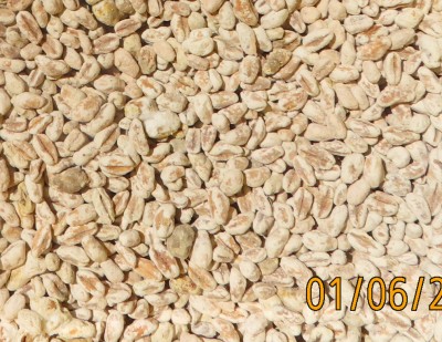

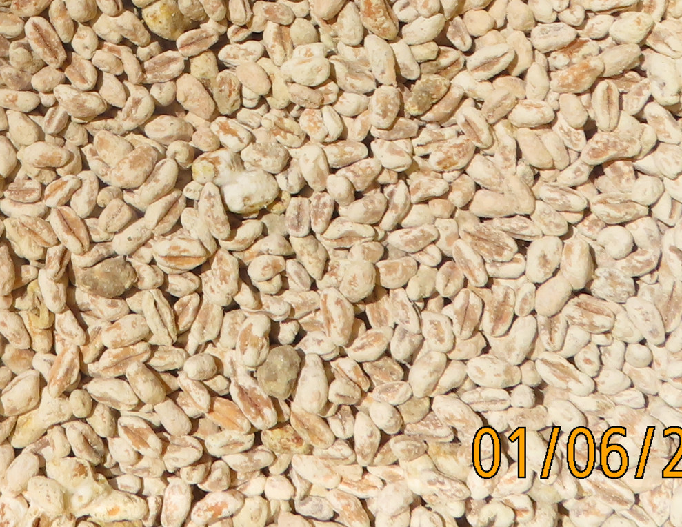

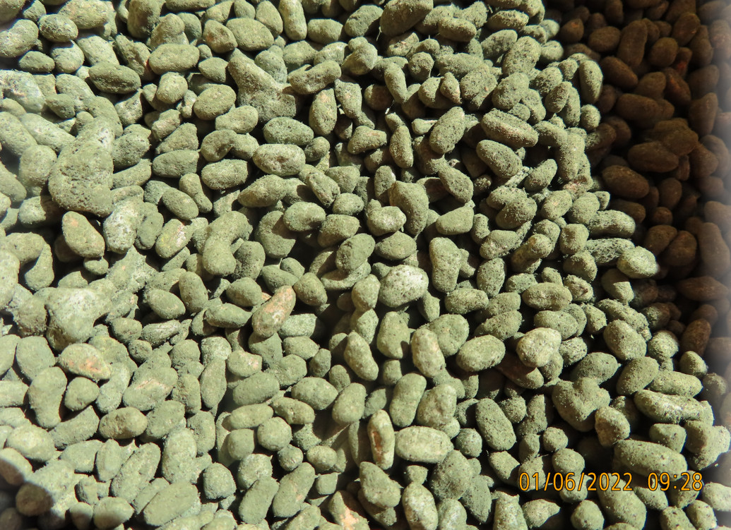

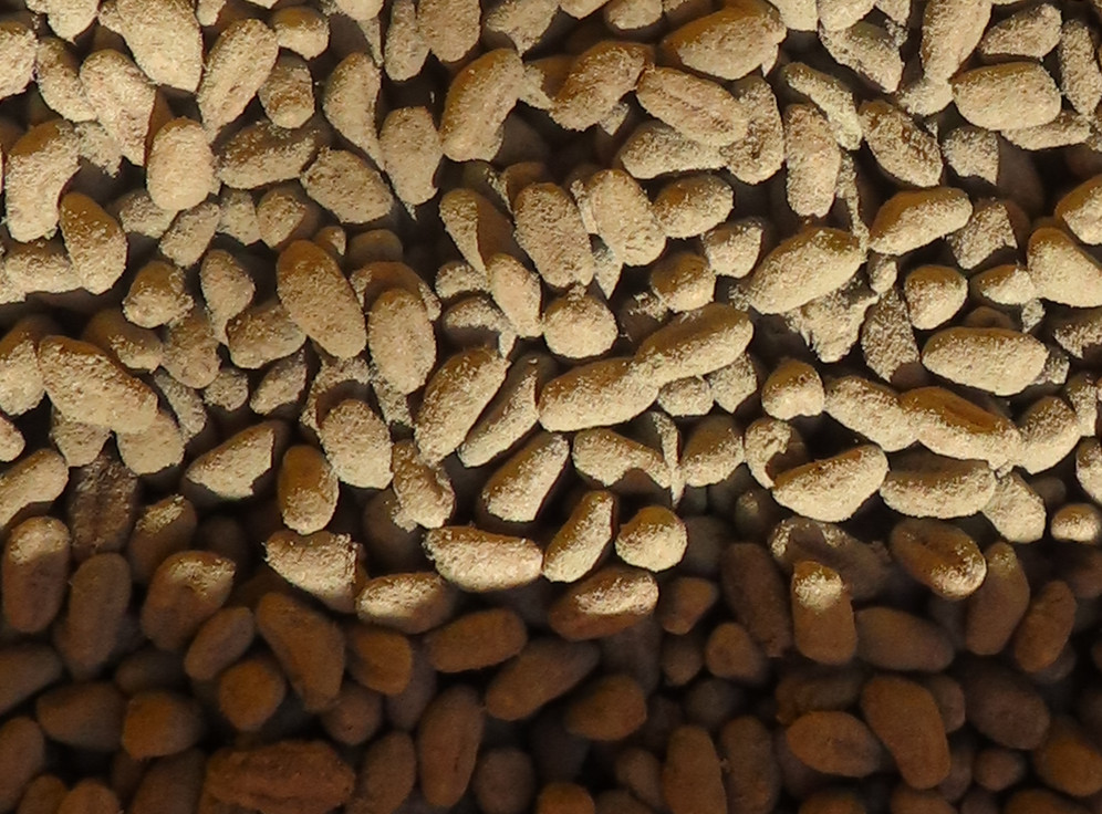

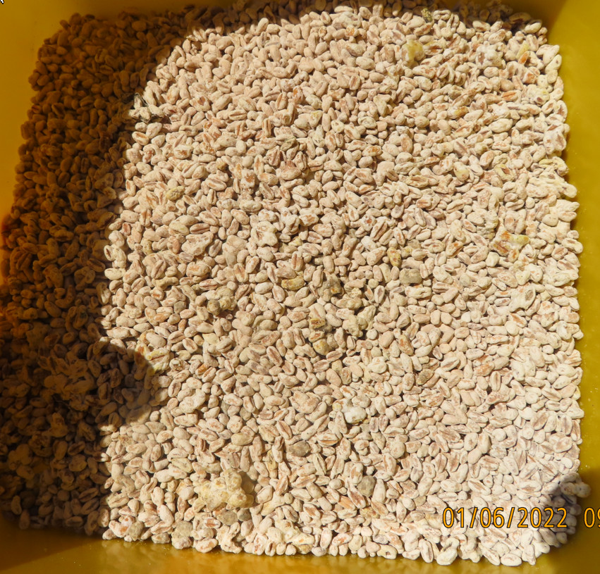

Новата реколта от
- Trichoderma viride штам 471 ГНУ ВНИИСХМ РАСХН
- Metarhizium anisopliae и
- Paecilomyces fumosoroseum
