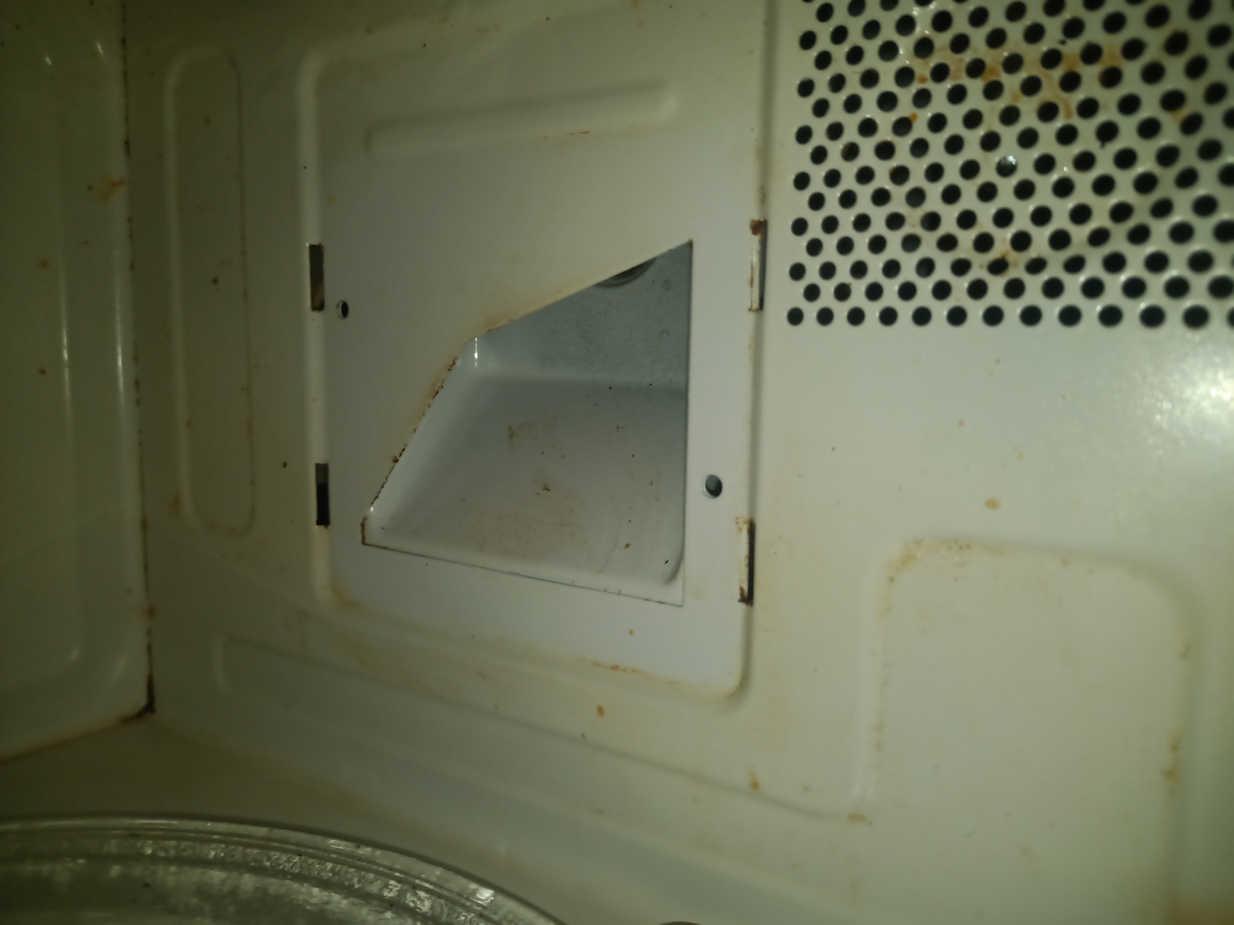

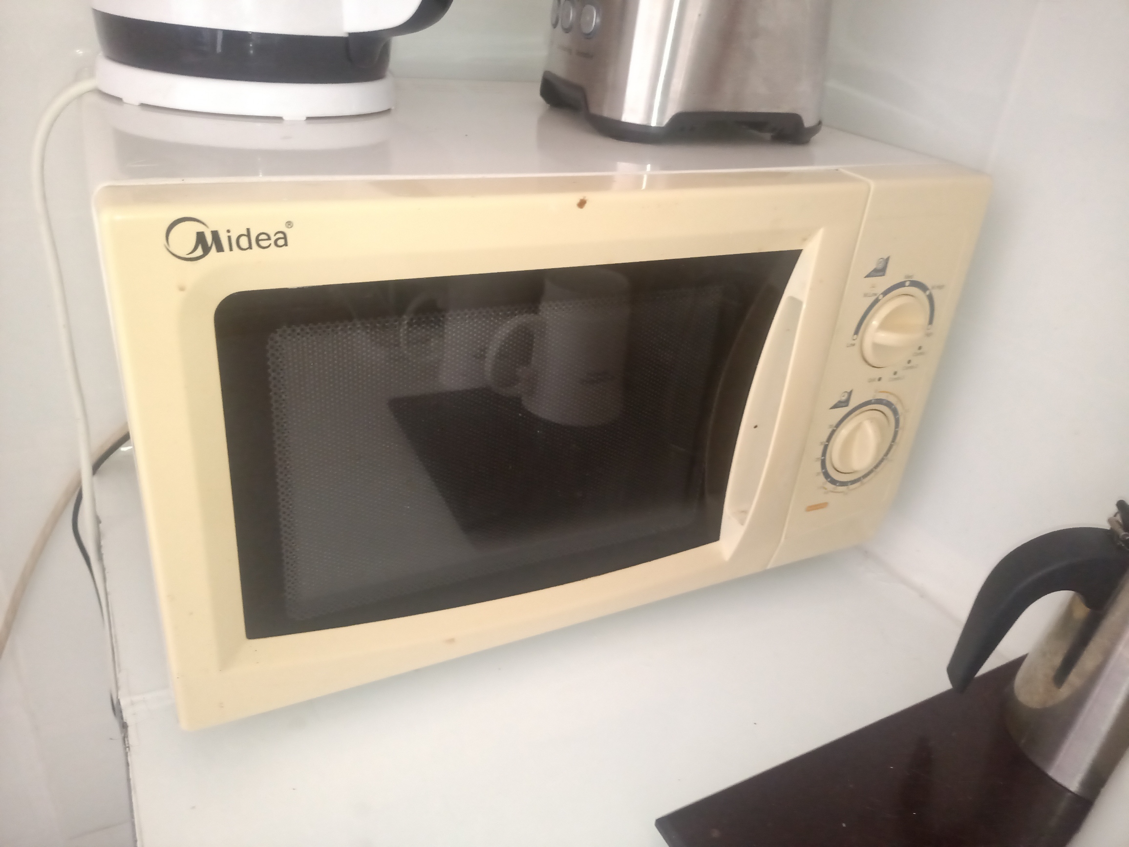

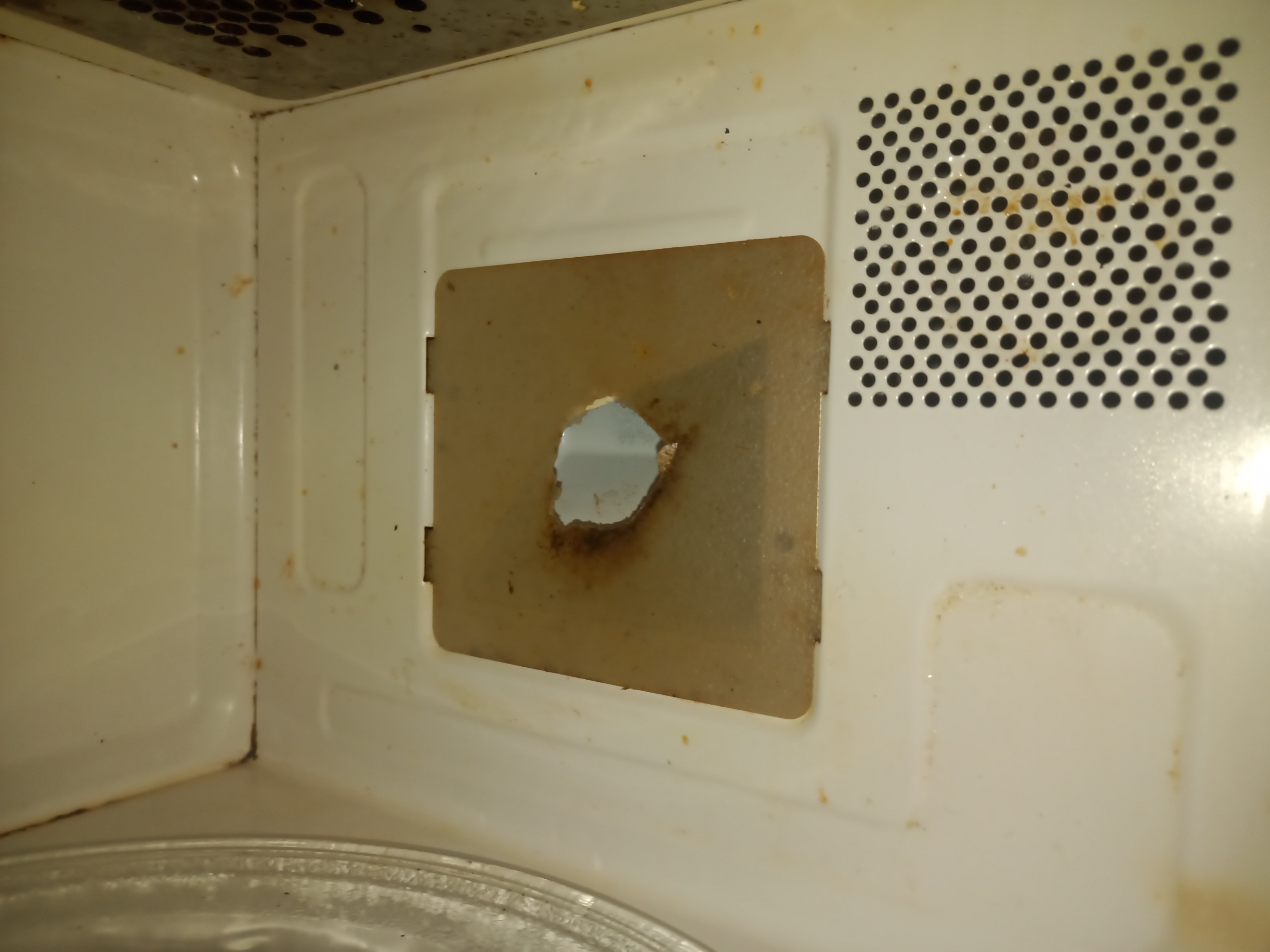

Днес при почистване на микровълновата печка, си пробих нагорялото огнеупорно(като от слюда) капаче на отвора пред магнетрона.
Открих го в интернет: "Предпазна Плочка от Слюда за МВП".
Може ли да намеря ново, за какво служи това капаче и може ли без него да си ползва печката?
Приачам снимки:
Прикаченият файл IMG_20220405_130018.jpg вече не е достъпен
Приачам снимки:

Преди 5-6 години купувах за моята. В магазина ми извадиха парче 10х10 см и казаха - 1 лев. Отрязах си моят размер от него.
Мисля, че това отговаря на всичките ти останали въпроси.

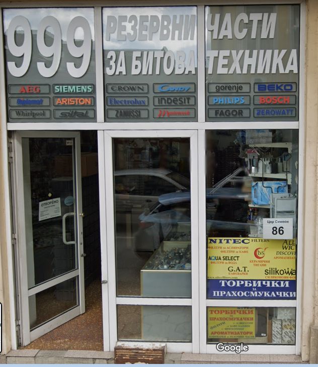

Има един страхотно зареден магазин за резервни части на ул. Цар Симеон, между ул. Вашингтон и бул. Мария Луиза. На100% ще имат.
stefanjor - специалист
ул. Цар Симеон 86

Дайте идея, каква е функцията на слюдата и дали ще може да работи печката без нея?
Ето какво прочетох:
Имаме микровълнов генератор - магнетрон. Вълните му влизат в работната камера на пещта чрез специален вълновод. Именно неговият изход затваря слюдата. Не провежда електрически ток, тъй като е изолатор, но пропуска всякакви радиовълни.
Защитава микровълновия генератор от топлина по време на нагряване или готвене. Разпределя равномерно микровълните вътре в камерата. Защитава магнетрона от молекули аромати, частици пара, мазнини, храна, които при използване на микровълнова печка неизбежно ще се разпръснат около работната камера.
iliya_i - майстор
вт апр 05, 2022 6:00 pmabracadabra написа:
Мого благодаря! Симеон ми е любима улица. Като младеж през ранните 90-те си записвах касети там. :rock:
Ето какво прочетох:
Сам си си отговорил.
Въпроса трябва да бъде зададен, не дали ще работи, а колко време ще работи преди да се скапе магнетрона.
За парите, дето съм посочил по-горе струва ли си?
chapara - майстор
Аз съм пробвал😁, не става и не пробвай, гърми пука и т.н.т.
krasi92 - майстор
Или слюдата или нова микровълнова. Едното е евтино а другото не чак толкова. Винаги трябва да имаш възможност за избор. Ако пробваш така пиши колко е издържала.
abracadabra - специалист
Да, сложих я отдавна вече. Всичко е ОК. Благодаря.
