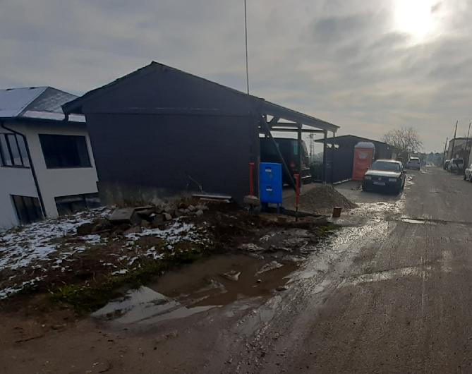

Малка последователност от събития ще дам. Преди 3 месеца беше излята рампата за гаража. После течове нямаше. Преди седмица преместихме газовото табло, че беше някъде между тротоара и улицата. Засипаха дупката след местенето на таблото основно с пръст и отгоре има едни 10см филц.

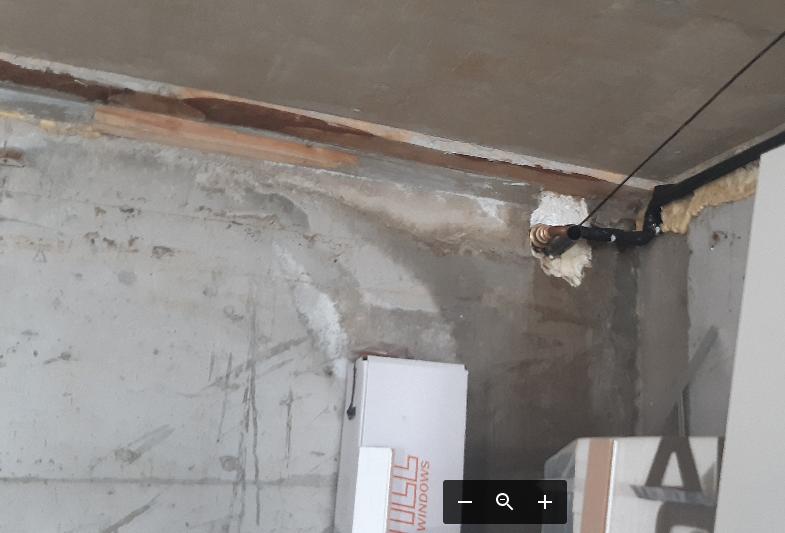

Какво се случи - заваляха дъждове, а улицата е най-ниска зона на селото и цялата вода минава по нея. Насипа в изкопа за таблото слегна и заедно с филца в него стана като дренаж. На дренажа мястото за отводняване се оказа дренажната мембрана която е около постройката под гаража. Точно в ъгъла където е таблото има отвор в стената на помещението през което влизат две тръби (едната е за газта). През тази дупка почна да влиза вода в помещението под гаража.
Търся съвети как да реша този проблем.
Къртенето на рампата не е вариант. И газовото табло е там, и бетона е дебел. Ще стане прекалено сложно.

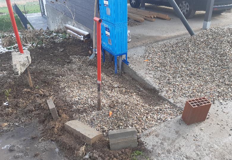

Мисля да започна с премахване на най-ниската точка дето се е оформила и дето събира водата от улицата. Там ще действам така:
1) Махам филца
2) Пълня с ПУ пяна под рампата
3) Засипвам най-ниската точка с пръст докато спре да бъде най-ниската точка
Така би трябвало да върна до положението което беше преди да се копае за таблото. А тогава течове нямаше.
Въпроса е какво мога да направя за дупката в стената на гаража. Има ли как да я изолирам като се работи от вътре, за да не влиза вода от там.

До тук това което има като идея е да се изчисти пяната и стиропора до гол бетон и да се напълни отвора с цимент, пясък и водоплътна добавка. Обаче един път, че ми изглежда доста сложно за изпълнение, второ, че имам съмнения, че ще успеем да уплътним около тръбите.
Та май ще се работи в посока да се бетонира тротоара. А до тогава ще гледам да:
1) Повдигна нивото, че поне да не е като дренаж на цялата река дето минава по улицата като вали дъжд.
2) Да пробвам да запълня максимално отвора с пяна, че поне да спра повечето от това дето минава сега през него.

Не ползвай пяна, а бентонит или глина
brum - майстор
Бентонит намирам като маска за лице, но си пише, че си е чиста глина. Как се работи с него когато се използва за строителни цели?
LazarGanev - "Велик майстор"
Има го по строителните хипермаркети в расфасовки по 20-тина килограма. Използва се в сондирането, точно за хидроизолация, т.е стените на сондажите се покриват със смес от бентонит и цимент. Аз също съм го ползвал при изработка ба 2 кладенеца, като за единия съм сигурен, че беше много успешно.
brum - майстор
Добре, ще търся по строителните магазини. Иначе звучи разумно - като е глина винаги ще се раздува при намокряне и ще уплътнява.
А около тръбите нещо да обмазвам ли със онези хидроизолационни червени уплътнители дето ги дават за ползване там където контактува бетон с бетон? Нещо като SikaSwell S-2 си представях за там.
пет апр 22, 2022 8:32 ambrum написа:
Това не го знам, но аз много ползвам ей ТОВА и силно го препоръчвам
kozl - майстор
ТУК също предлагат разтвор за замонолитване на тръби, преминаващи през бетонови стени.
brum - майстор
Този ХИП-2 как да го приложа при мен? Да почистя бетона и да обмажа тръбите и отвора с него преди да го запълня ли?
И не мога ли направо да напълня отвора с него?
