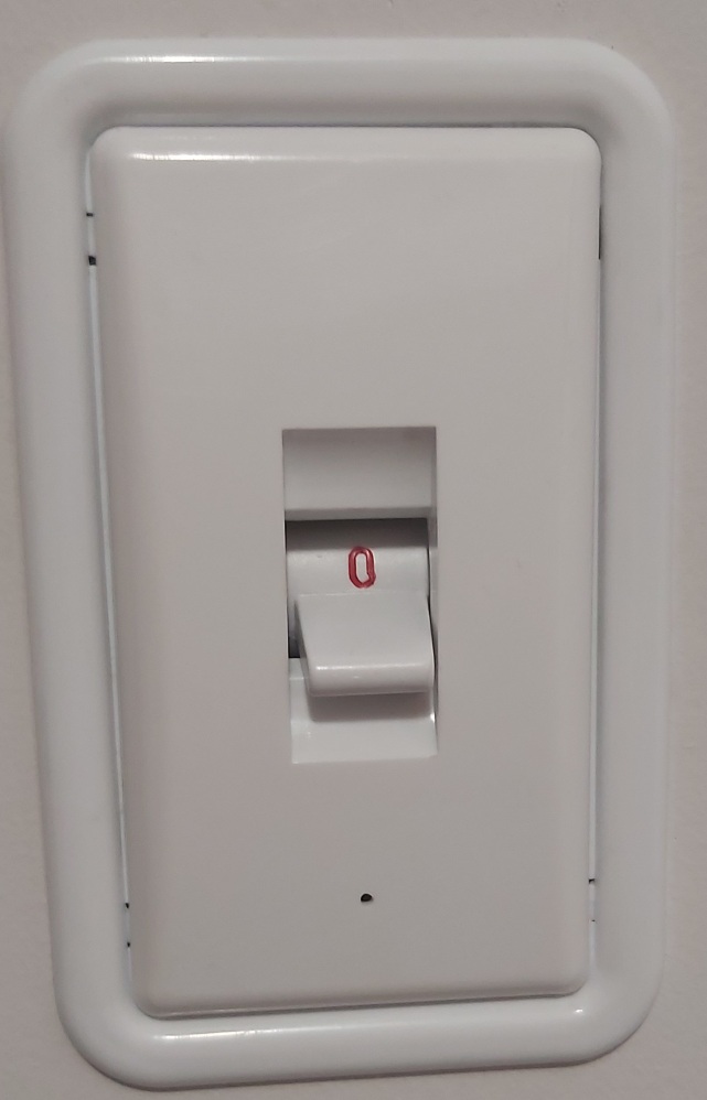

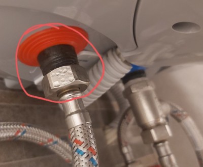

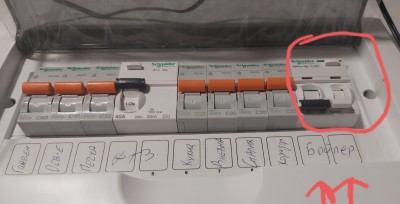

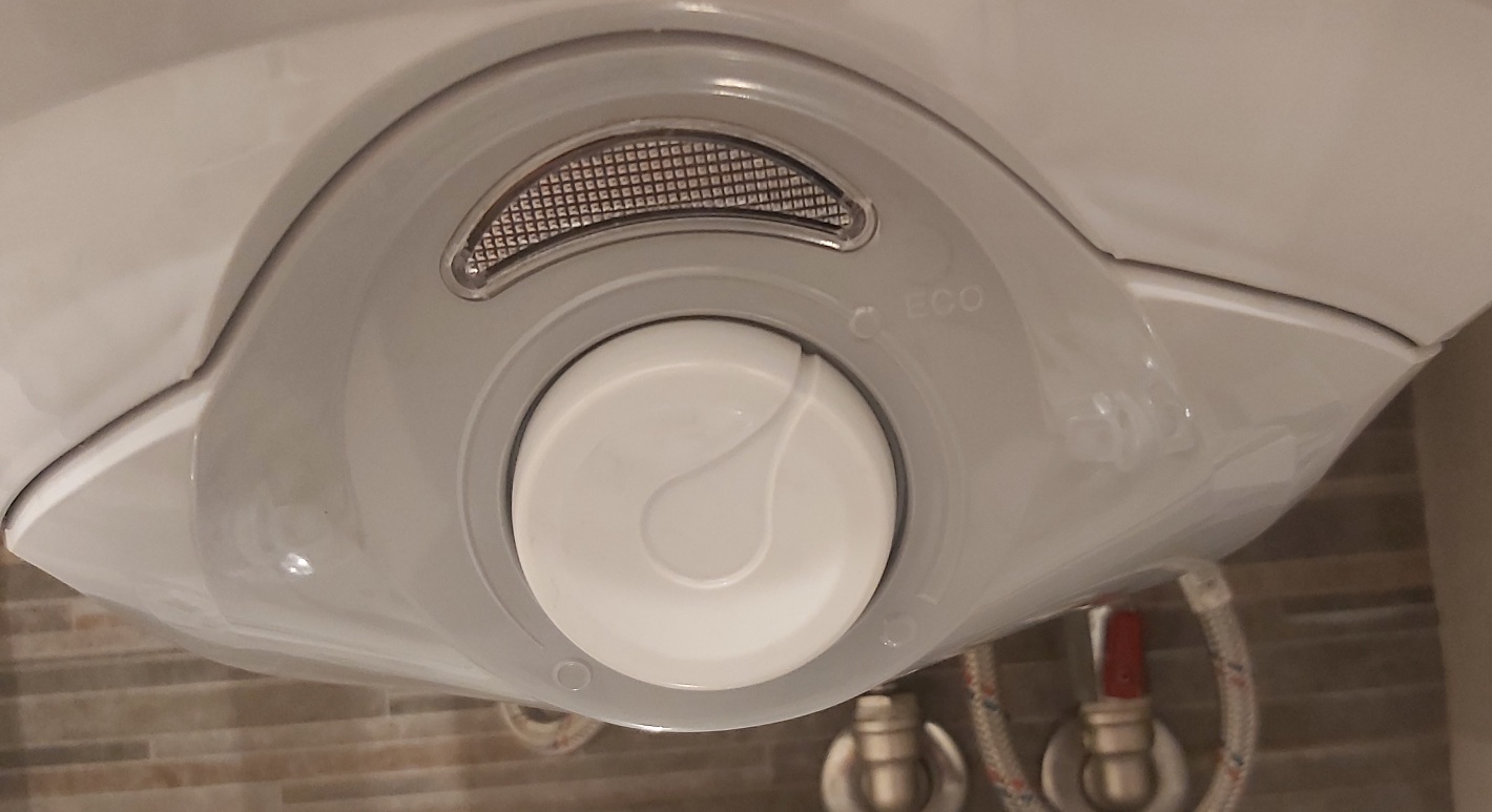

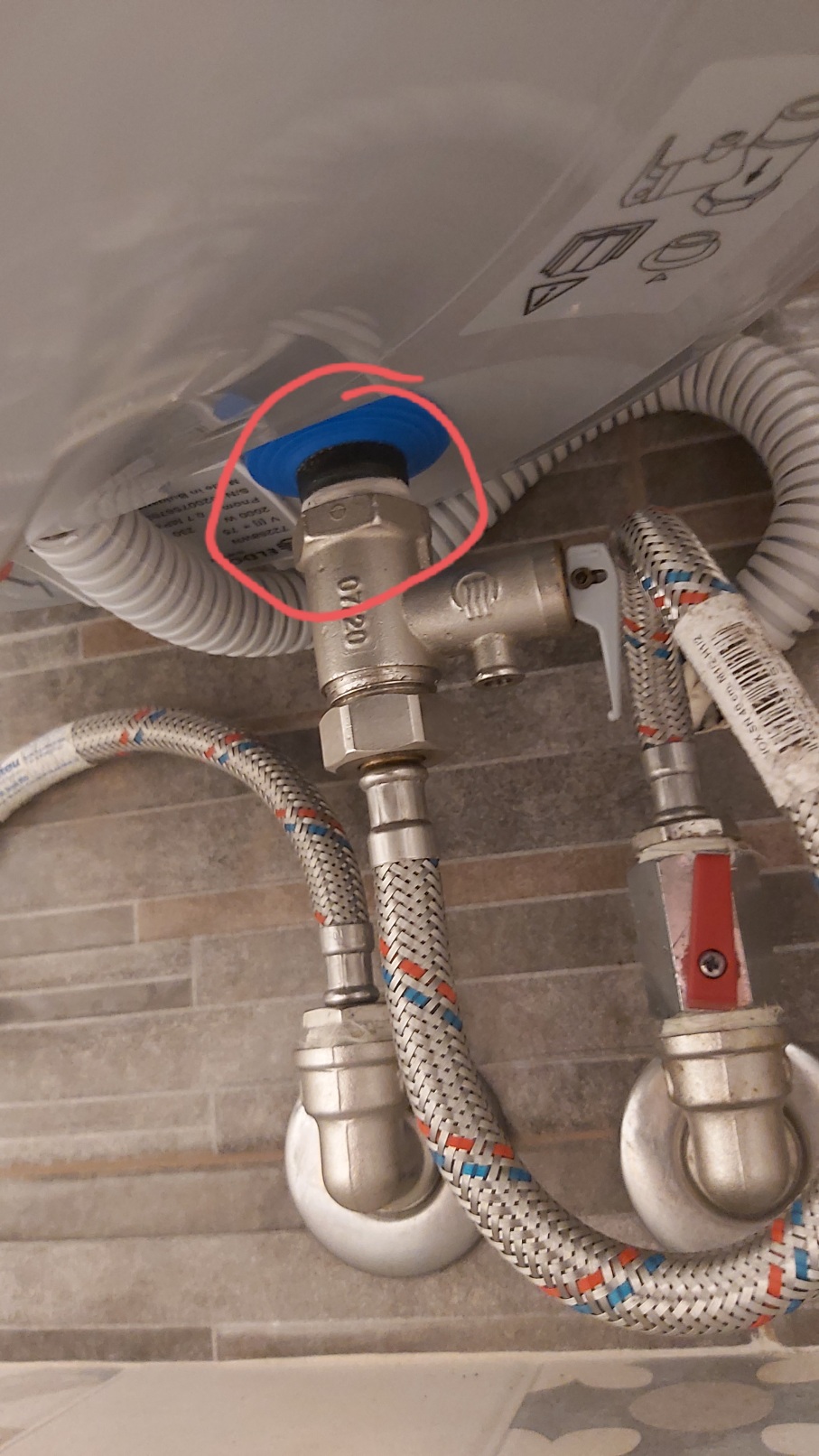

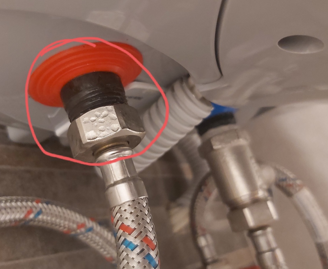

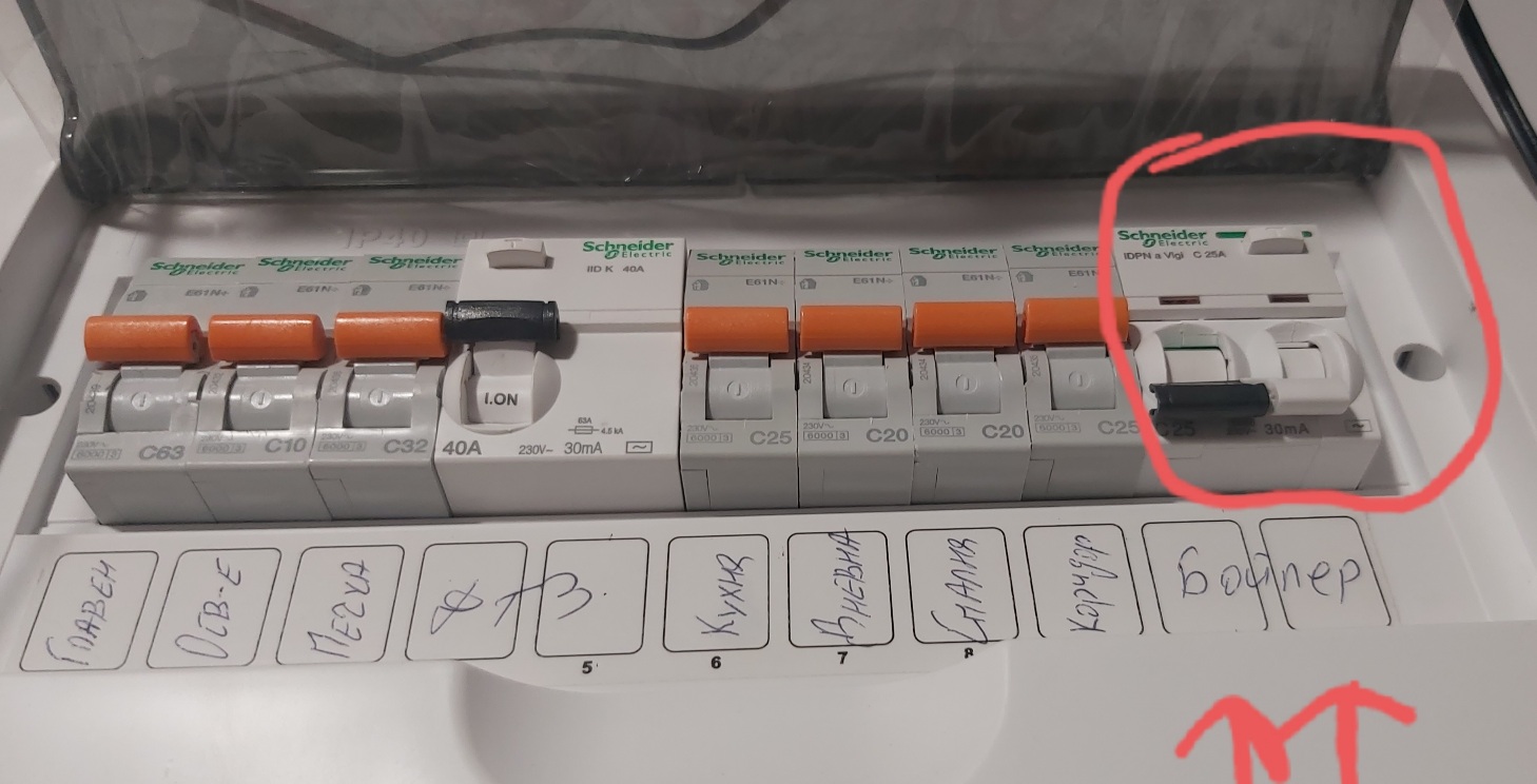

Става въпрос за сравнително нов бойлер Елдом (възраст не знам, защото сме под наем) , и до днес всичко работеше перфектно. Тъй като имам респект към бойлерите, поради сериозността им, когато става въпрос за повреда, имам навик преди къпане да го спирам, и после включа отново. Така направих и днес. Обикновено е нагласен малко след "ECO" , и съответно си загрява до трета червена точка. Днес обаче, когато го включих от външния ключ (откъдето и го спирам преди да вляза) лампата на бойлера не светна (само една е, на копчето няма друга). Поради това да не стане по-голяма беля, не съм го оставял, за да видя дали ще загрее (по индикация си беше както обикновено до третата), а и стрелката не беше паднала толкова. При ел. таблото всичко беше наред, предпазителят не беше паднал/изключил. Натиснах малкото копченце над шалтерите на предпазителя, съответно паднаха долу, след което ги вдигнах пак. Опитах да включа от външния ключ и видях, че лампата светна точно за секунда и угасна отново. Другото, което ми направи впечатление (снимка) е входа за студената вода, и по-специално там където се завива клапана, беше мокро, почистих с кърпа , но сълзенето продължава, макар и много слабо, дори едва забележимо. И тук следват двата въпроса: 1. Понеже 2 дни няма да ни има, а майстор очакваме в понеделник, изключил съм бойлера както от копчето на самото тяло, така и от външния ключ и предпазителя. Има ли някаква опасност все пак? 2. Представлява ли някаква опасност и това "сълзене от крана с предпазния клапан?

Външен ключ

...1. Понеже 2 дни няма да ни има, а майстор очакваме в понеделник, изключил съм бойлера както от копчето на самото тяло, така и от външния ключ и предпазителя. Има ли някаква опасност все пак? ...
Не

бойлерното табло от което включваш и изключваш бойлера е скапан модел - вероятно се е прецакало и за това не ти работи бойлера,поне се сменя евтино е.
а това че имаш сълзене на вода от бойлера при студената вода не е добре

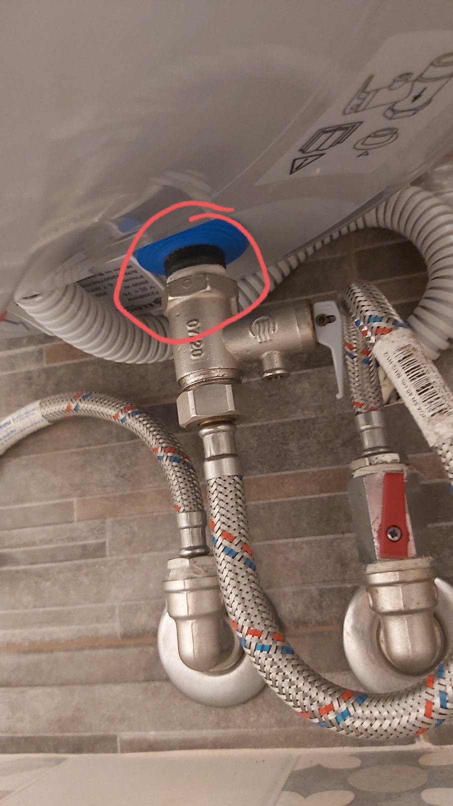

Според снимката сълзи от преди вентила. Сработва ДТЗ.
Най вероятно всичките електрики отдолу вече са мокри.
Под наем си, хазяинът да се оправя.
+1.
Аз съм с такова, само че + контакт. 2 пъти сменяно до сега. Чупят се пластмасовите елементи от механиката дето натискат контактните пластини и те не дават контакт.

Тази сутрин видях, че и откъм връзката за топлата вода е същото положение.

Бойлер елдом на месец /дори бях пускал преди време тема колко са скапани, ама да докажа, че не робувам на предразсъдъци/ - работи 24 часа и изключи. Студената вода прокапа веднага, топлата - след три дни. "Фабричният клапан" не проработи нормално, сложих стария.
Резбите на тръбите просто са много груби и като се поизшлайфат пасват задоволително. Обаче на студената си беше криво нарязана и така си остана.
Изключването се оказа най-баналното, термозащитата е сработила. Казаха ми, че отначало така правели, после се оправял??? Махнах капака, превключих ръчно и вече месец е добре.
ПП Ако течът е от груба повърхност на тръбите, след като ги загладиш да не забравиш да смениш и уплътненията на меките връзки. Че и целите връзки...

Този миниатюрен теч може да е просто конденз.
Lutchezar - майстор
Изключен е бойлерът, пълен е със студена вода, топлата сте я източили. Нормално е да прокапе или да направи конденз. Температурни разширения.
При пускане на парно например, повечето водомери на топла вода прокапват леко например. Имам и наблюдения над 15 етажен блок с проблеми в инсталацията на топлата вода и чести спирания. Всеки път прокапват водомерите от температурните разлики.
