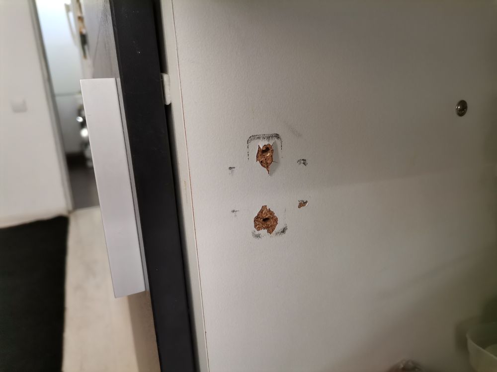

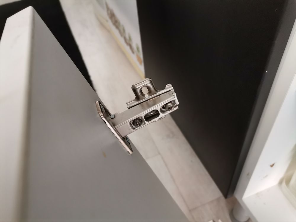

Вратичката на кухненския шкаф е от ПДЧ, както и самият шкаф.
Откърти се и не знам как да я оправя. Може ли за съвет как да я ремонтирам в домашни условия? По някакъв начин трябва да запуша и заздравя дупките на шкафа, за да мога да я закача.

Набиваш в дупките парчета от клечки за зъби или от кибритени клечки. Колкото повече, толкова пог
-добре.

Най-добре една единствена клечка, с диаметър такъв че да влиза трудно (с начукване). Преди това капваш лепилце вътре.
Няма да стане, защото ПДЧ-то около дупките също се рони. Първо трябва да заздравя дупките и около тях, и след това да слагам клечки.

Правиш глух отвор примерно Ф16 и залепваш в него примерно с монтажно лепило дървен цилиндър. Нещо като чвор требе да стане :?

Това е дългосрочното решение.Клечките са за от ден до пладне.
Обаче с такъв диаметър се изисква някакъв водач на бургията.

Ако няма инструменти и навици пак ще опре до клечки. Но може да ги укрепи с някакво лепило.
miliad - майстор
Вариант 1: Старата дупка се разпробива с ф8, капва се лепило за дърво и се набива дибла вътре. Като стегне лепилото се изрязва диблата. Бележат се местата за винтовете и се разпробива с ф2 или ф3. Монтираш си пантата
Вариант 2: Лепилце и клечки. Пантата се монтира обаче с винт 3,5/30.

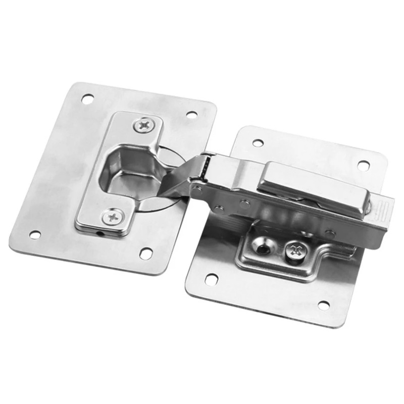

yanko78 - специалист
Не е особено красиво, но слагаш метална планка 7на7 примерно, захващаш е в ъглите и хващаш за нея пантата. Мисля, че продават готови, може и бяла да има.
