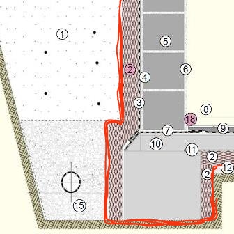

1. Първия ще е за основите. Мисля да изолирам първо с течна хидроизолация ивичните основи(отстрани), после ХПС 10см от двете страни на ивичните основи и най- отвън релефна мембрана, която да минава и под ивичните основи и плочата. 10см ХПС под и над плочата, течна хидроизолация над плочата. В бетона за основите мисля да добавя и добавка за водоплътност. При обратния насип мисля да направя дренаж от чакъл от външната страна на основите. Не обяснявам много добре и ще се опитам да направя някаква схема, ако не се разбира. Пропускам ли нещо за основите?

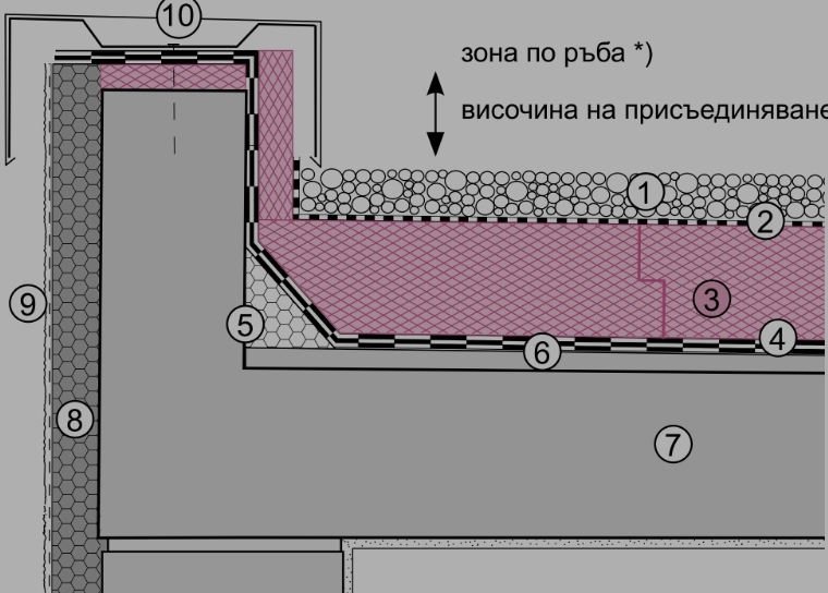

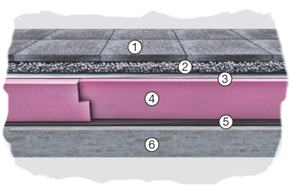

2. Плоския покрив е следващия. Мисля да е по схемата обратен покрив. Бетонна плоча – замазка за наклон(1,5-3%) - течна хидроизолация – ХПС – защитна мембрана (геотекстил или релефна мембрана) – чакъл (като едрина не знам колко и се срещат доста различни мнения, също и дебелината на слоя не знам колко да е) – крайно покритие (не съм решил какво, но вероятно някакви плочки). Какво пропускам и бъркам ли някъде?

От всичко ,което разбрах ,бих казала ,че 10 см XPS под плочата е безмислен .По-добре увеличите този над плочата ,но не мога да кажа с колко ,защото е въпрос на район и изчисления .При нас 12 см се оказаха достатъчни по изчисления и на практика .
Винаги съм била "за" спалня на първи етаж ,въпреки ,че или увеличава площта на основата ,или във вашия случай изяжда от други основни помещения .
Чакълът е полезен отвън ,тъкмо ще даде здрава основа ,за последваща настилка .Добавката за водоплътност на основите е задължителна от моята гледна точка .

nelina_london - обезсмисля се топлоизолацията и на ивичните основи, ако няма под плочата(според мен :) ). Тогава трябва да минем на вариант, да мисля прекъсване на термостата между плочата и тухления зид. Да слагам първи ред Итонг, както е при вас(такива спомени и имам). Не ми пречи да прекъсна термоста, въпреки топлоизолацията на основите.
Благодаря на всички за мненията ви.
За да е по-ясна схемата на основите, а и на покрива, ще сложа снимки. Червената линия, която съм начертал при основите е хидроизолираща мембрана. Първата е на основите, а втората и третата - покрива.
