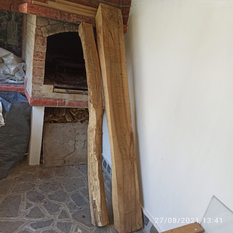

Здравейте, отдавна не съм питал тук :) Поработих с машинките, които купих и направих всички мебели в ателието. Проблемът е, че до сега винаги съм работил с материал купен от Баухаус и на практика Нищо не разбирам от дървен материал! Та питането ми е: мога ли да използвам нещо от това на снимката
https://photos.app.goo.gl/XAEDeB4a3MoaLZTy8
Дългите греди са 5-6м и почти съм сигурен, че не са чам. Мога ли да направя някакви мебели или ще е напразно хабене на време и инструменти :?
Да не говорим за прахоляка дето ще гълтам, ама за това ще питам нататък ...

Това си е строителна дървесина. За някой строеж може да влезе в работа. Кофраж, подпорки, че даже в някои покрив.

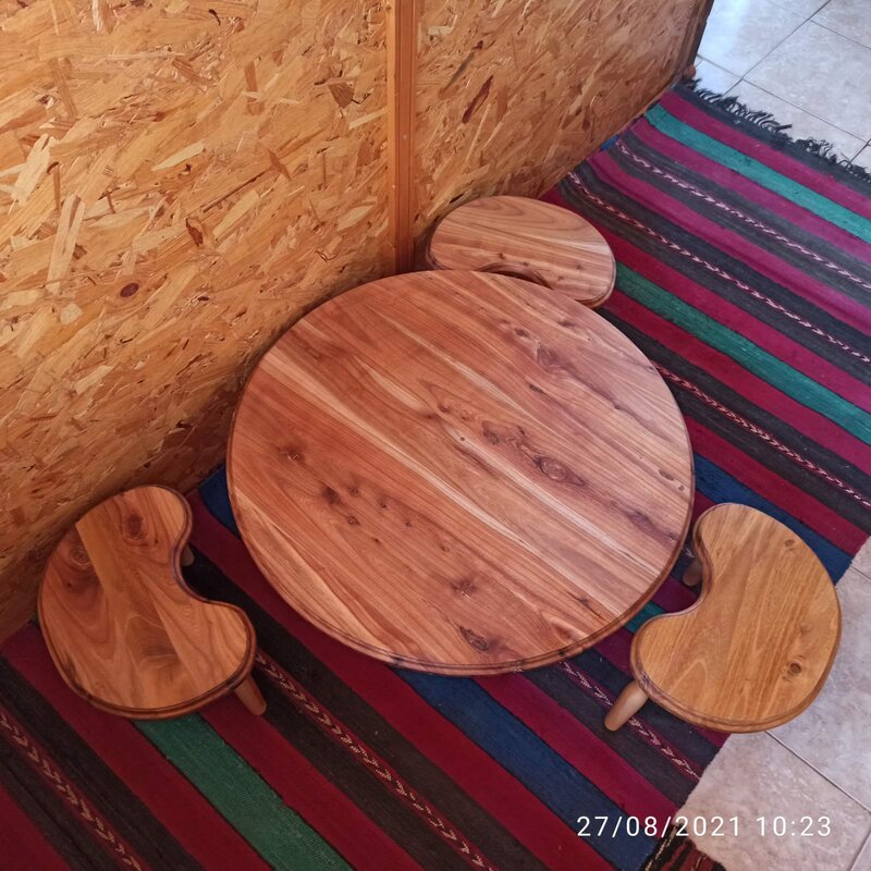

Можеш. Стига да имаш мерак, време и банциг да цепиш. От подобни стари греди си направих софра и столчета. И за ракията ще остане 100%, личен опит. :-D

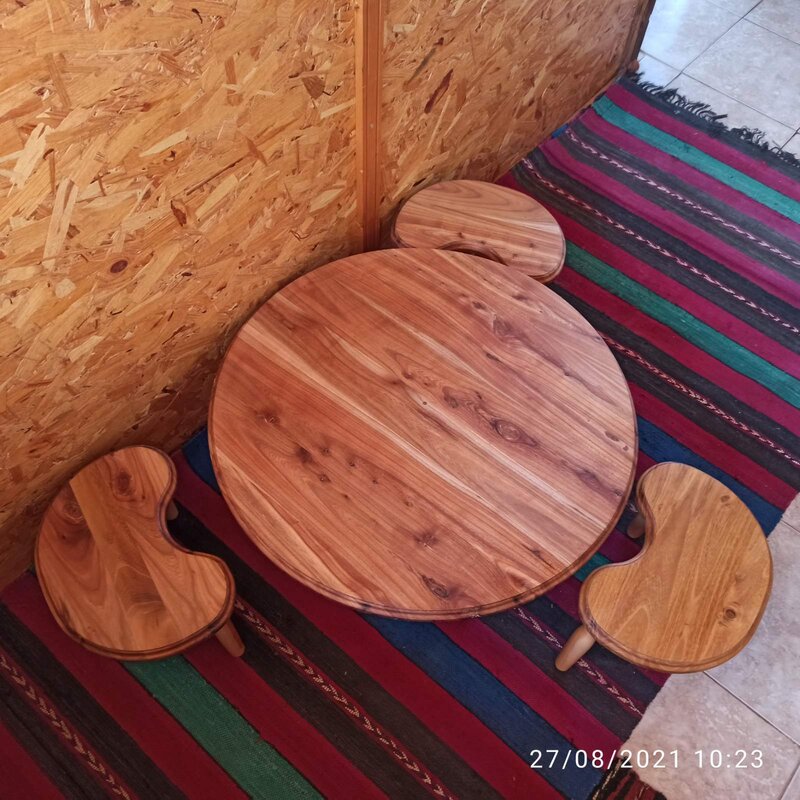

dbelev - специалист
Мноого са хубави, макар че аз трудно ще се свия на тези столчета ...

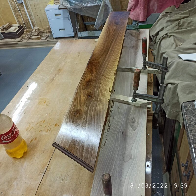

dbelev - специалист
Този хубав цвят естествен ли е?
ZEDYCUS - майстор
Да, материала беше бряст, само дебелата дъска до кривака до камината е орех. И бряста и ореха са на по 25-30 г. Обработих ги с бохемит за заразена дървесина два пъти, след шлайфането са минати само с паста от ленено масло и восък. Вътре ореха се вижда как беше цвета, без пастата.

Ако не Ви се занимава може да ги обявите за продажба. Някой можещ и знаещ човечец много , ама много силно ще се израда, а и Вие ще се обзаведете с някой и друг лев.

Материала може да се ползва за първоначалната употреба-кофраж!
Полепнал цимент и незнайно количество гвоздеи.
За мебели не става-ще си съсипеш инструментите и нервите!
