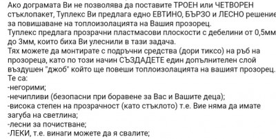

пон авг 08, 2022 7:11 pmMamaMy написа: Същия ефект се постига и с найлон. Много добри резултати и приемлива прозрачност. Не се занимавай с глупости! Сменяй стъклопакета, но не слагай пластмасопакет. Това фолио или пластмаса на втората година е почти непрозрачно. Особено след като е изкарало едно лято на слънце. По-добре си поръчай стъклопакет с ламинирано стъкло. Разликата е огромна.За да сменя стъклопакета трябва да сменя цялата дограма. Няма как сегашния двоен ¢тъклопакет да се смени с троен.
А тези плоскости ще са само за зимата. Лятото мисля да ги свалям, понеже няма нито нужда, нито ефект от тях. Малко ще е играчка с това сваляне и махане но с двойно залепващото тъксо няма да е трудно. Целта за зимния период е не толкова изолацията, колкото намаляване на кондеза по стъклата.

На мен ми стана интересно .Има ли линк към продукта ?

пон авг 08, 2022 10:18 pmnelina_london написа: На мен ми стана интересно .Има ли линк към продукта ?Да има ето:https://www.facebook.com/story.php?stor ... 4131818098
Дано не се счита за реклама, нямам намерение да правя такава.

Ефект ще има ,със сигурност.Единственото ми притеснение е вероятността за конденз между пластмасата и стъклото .

Ако основната ви цел не е повишаване на изолационните свойства на стъклопакета ,а е елиминиране на конденза от вътрешна страна ,тогава недейте да си хабите средствата за прозрачната пластмаса .Ще помоля за повече информация , като наличието на изолация на стени или таван ,за да стане ясно къде ще се залепи тази влага ,когато я отклоните от прозореца .
