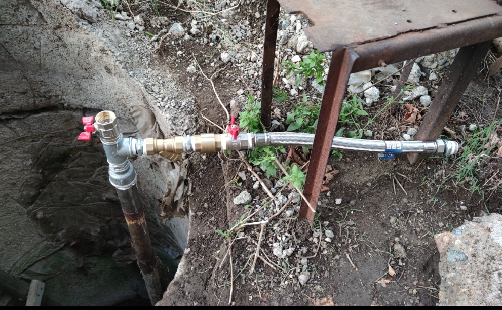

В двора имам пресъхнал кладенец. В него имам набита тръба 1 1/2.Дълбочина 6.5 м. Воден стълб в тръбата 3м.

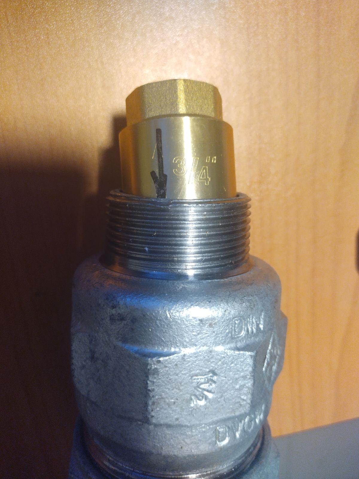

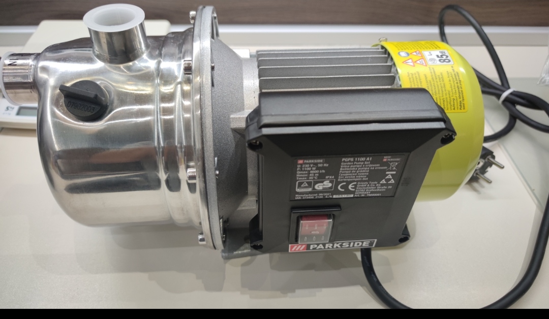

Направих следния завършек на сондата, чрез който искам да свържа помпа. Взех назаем от приятел Закупих тази помпа от приятел следната помпа По характеристики, тя дърпа макс от 7 м.
Обезвъздуших чрез пробите на самата помпа, налях вода във вертикалната тръба на сондажа, но не успях да я запълня. Явно долу няма клапа.
Пуснах помпата. Работи около 1 минута, но не тръгна вода.
Върнах помпата на приятеля. Явно не е подходяща.
Дайте идея за помпа. Може би трябва да е самозасмукваща..
