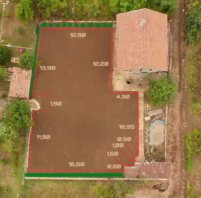

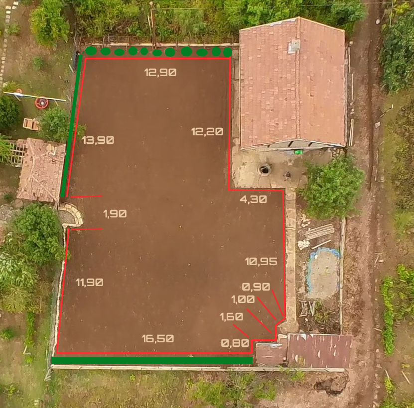

Теренът който ще засея е сравниетелно равнинен (денивелацията е около 60-70 см за 27 метра) около 350-400 квадрата като ще използвам тревна смеска PROSELECT THERMAL FORCE. Водят я изключително сухоустойвива и с доста дълбока коренова система (смес от 90% висока власатка и 10% ливадна метлица).
Мисля да го сея към края на септември месец за да избегна горещините и намаля нуждата от много вода при първоначалното покълване на семената. Напояването ще е от няколко IBC бидона по 1 тон, свързани паралелно.
Хидрофорната помпа смятам да е ХИДРОФОРНА ПОМПА EINHELL GC-WW 1046 N с максимално налягане 4,8 бара и дебит от 4600 л/ч.
Това е имота:
Фиг.1

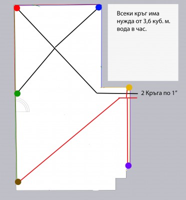

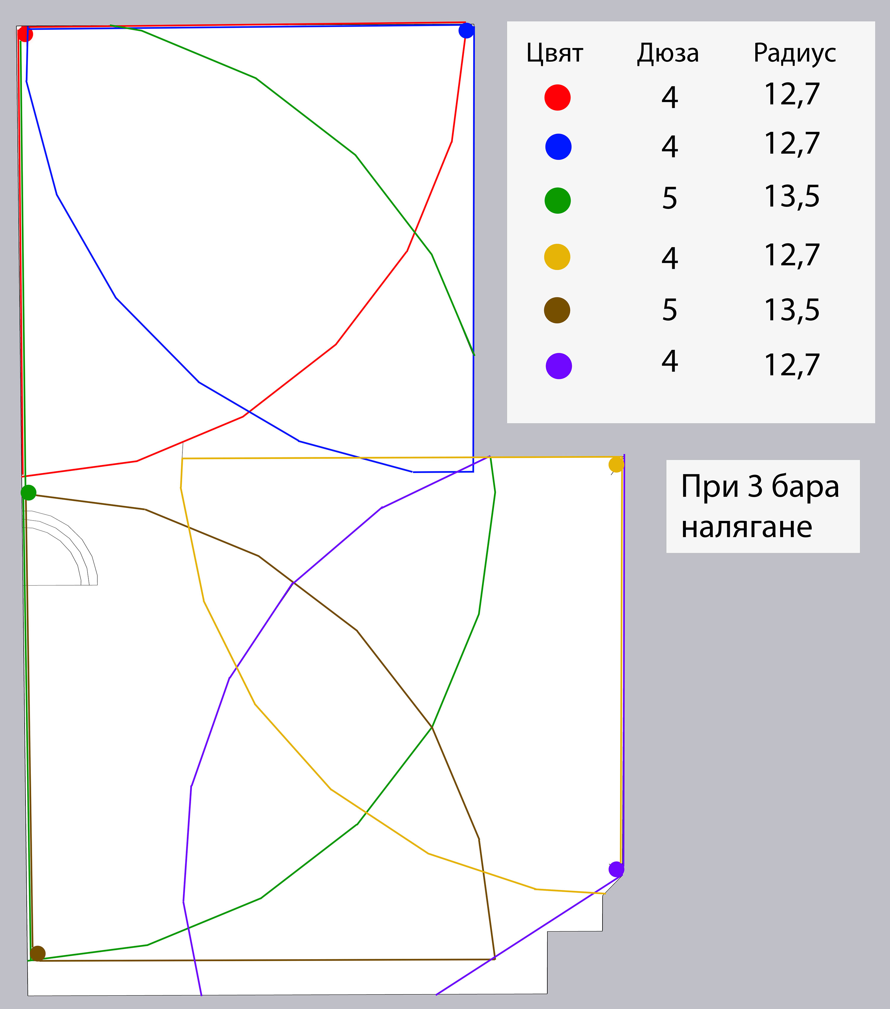

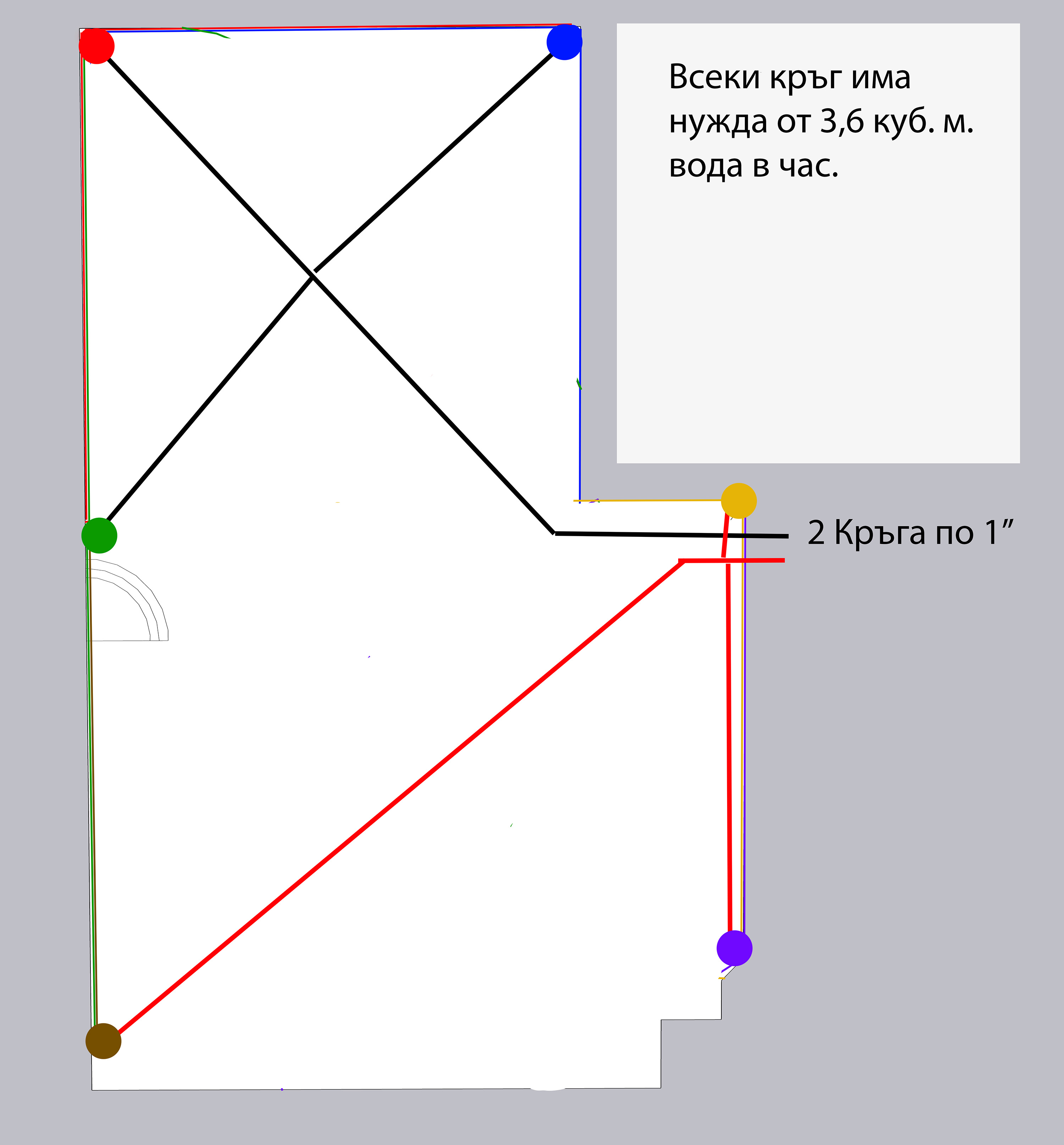

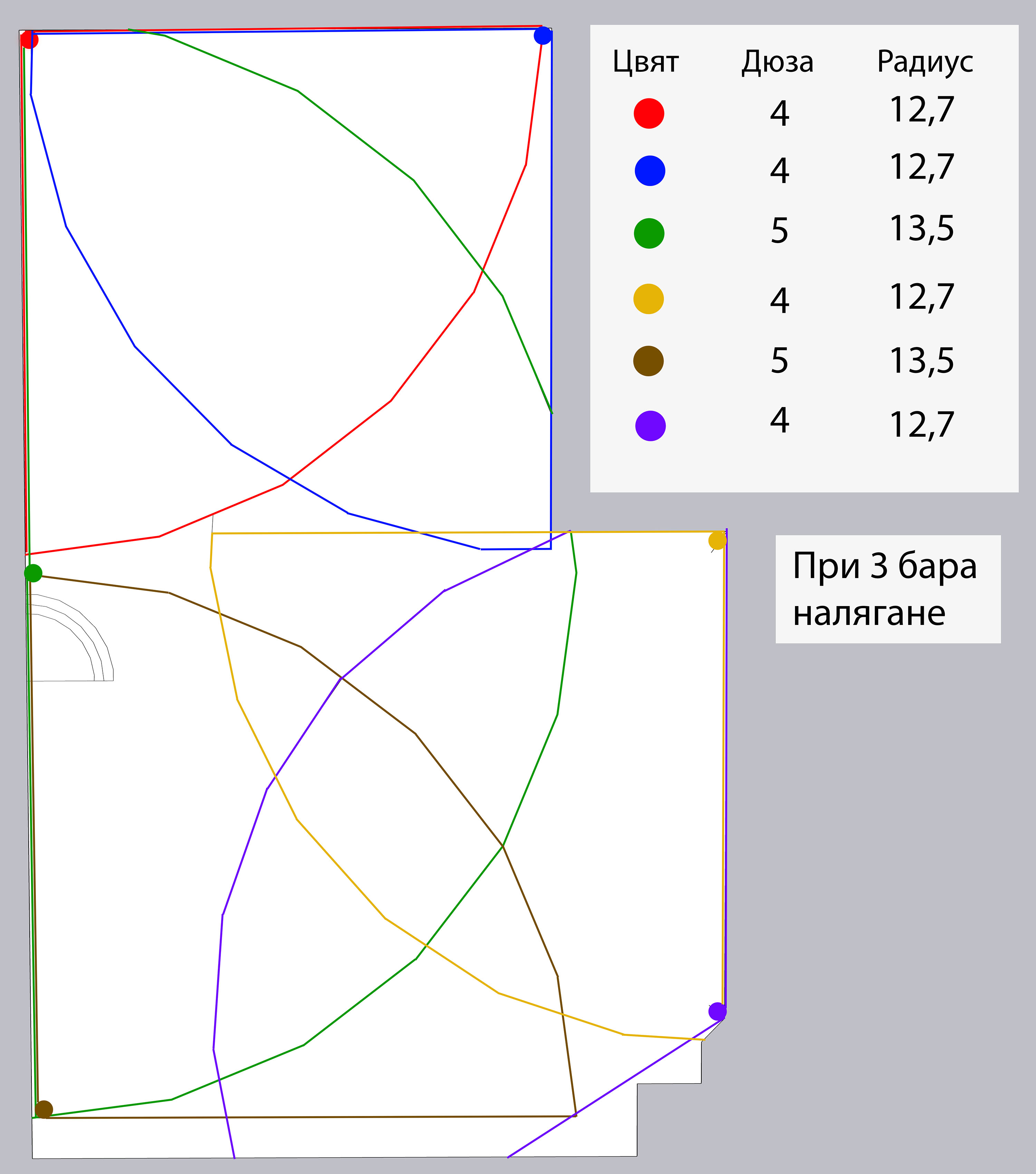

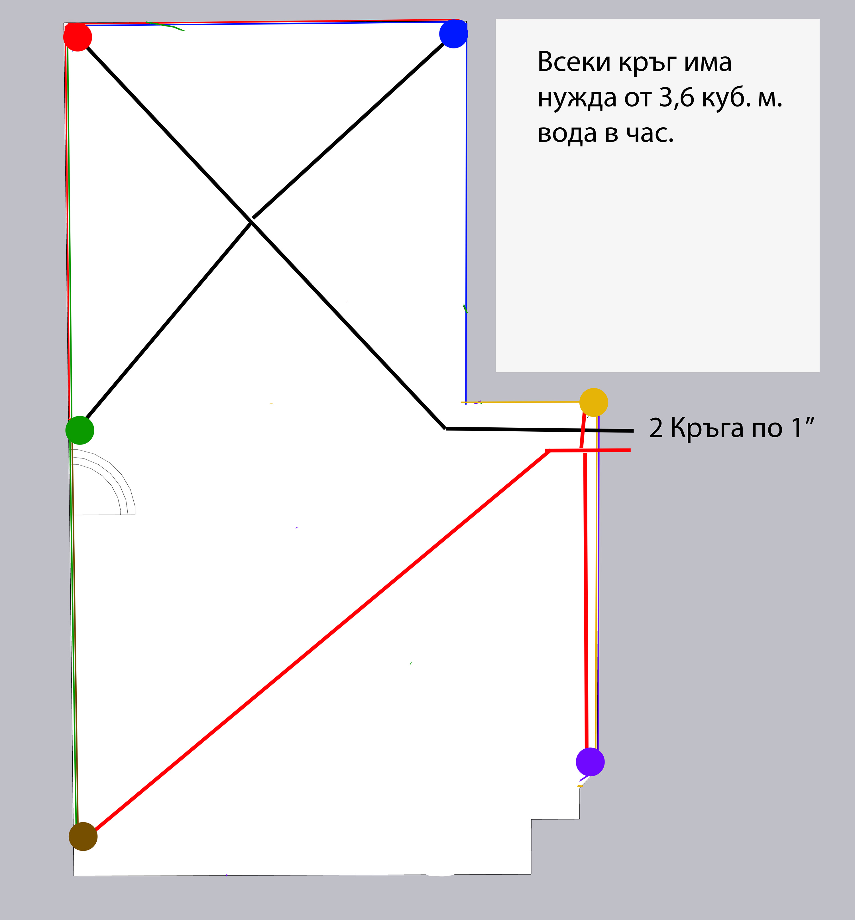

Смятам да използвам 6 броя роторни разпръсквачи на Rain Bird 5004 PLUS с два вида дюзи описани във фиг. 2, които съм разделил на два кръга с равен брой разпръсквачи и дебит. Магистралите на двата кръга ще са от HDPE 1".
фиг. 2

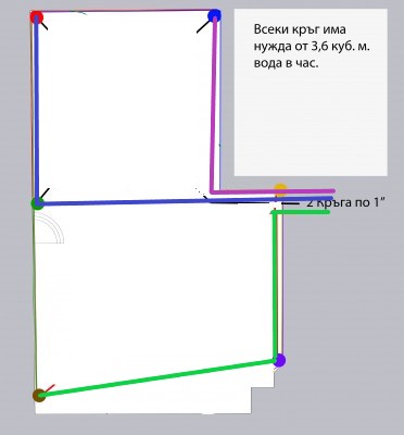

фиг. 3

1. Удачно ли е това разположение на разпръсквачите? Стремял съм се всеки един да е препокрит от поне един. Всеки един кръг изисква 3 бара налягане и 3,6 куб. м. в час. Избраният от мен хидрофор покрива дези изисвания и има около 30% запас по данни от каталога му. Първоначално пускането и спирането на всеки кръг ще става ръчно, напролет ще го автоматизирам.
2. Филтър на всеки кръг ли трябва да имам (монтиран след хидрофора) или мога да използвам един и за двата (монтиран преди хидрофора) и какви/какъв би било удачен да е?
3. Възможно ли е коригиране на дължината на разпръскване от разпръскване без смяна на дюза. Например по каталожни данни с дюза номер 4 би трябвало радиуса да е 12,7 м. Има ли как да го редоцирам до 12 м без смяна на дюзата или налягането?
4. Удачно ли е да използвам този модел за магистрала от фиг. 3 (тип слънце)? Това би ми спестило два пъти по малко тръбен път отколкото магистралата да премине покрай всеки разпръсквач и да затворя контура.

Предлагам три кръга по два разпръсквача:
Всеки разпръсквач си има филтър, но за да не ги
чистиш постоянно, филтър е добре да има в
началото на тръбния път, преди помпата.

1.Имам шест от същите разпръсквачи, разделени в два кръга по три броя.
Причината е, че дебитът на моя водоизточник (сондаж) е 1200 литра в час.
Провери добре какъв дебит е нужен всеки разпръсквач и, ако е възможно ги направи в един кръг.
По спецификация на Rain Bird:
"Налягане: от 1,7 до 4,5 bar
Дебит: от 4,2 до 36,6 l/m"
2.Имам само един филтър след помпата и то доста груб, тоест пропуска най-финните елементи.
Проблеми нямам.
3.Корегиране на дължината на разпръскаване става идеално със смяна на дюзите. Направих няколко опита при монтажа и после не се пипат. Данните от каталога на Rain Bird съвпадат с практическите опити.
4.Няма да имаш никакъв проблем с магистрала "слънце". Мойте са така.
Най-важно е всеки разпръсквач да е покрит от всеки съседен.
Разделяш площа на квадрати и слагаш във всеки ъгъл.
При мен на местата където имам стеснение, тоест където има по-голям квадрат до по-малък квадрат, съм сложил един до друг разпръсквачи пръскащи на 90 градуса, съответо с по-голям радиус и с по-малък радиус.
иначе рискуваш, да имаш не добре полети участъци.
Казано по друг начи ще ти трябват още два разпръсквача в средата на дългата страна, по един от двете страни.
Помисли добре за това.

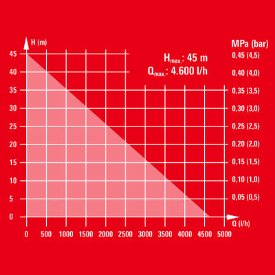

Това намирам като характеристика за модела:
Logo - Button-3.jpeg (50.01 KиБ) Видяна 3120 пъти
При този модел е почти линейна зависимостта. Буферите с вода за напояване ще са до/над хидрофора, при което Н ще клони към нулата.
При 0-5 м височина по каталожни данни изкарва дебит около 4-4500 л/ч., но това при 0.02-0/0.05 бара ли е? Немога да се ориентирам със скалата за налягането.
10m - 1bar
5m - 0.5bar
В нета има лесни конвертори.
При 3bar имаш 25l/m, според графиката на помпата.
4500 просто прехвърля от локва в локва, с налягане малко над 0.

Тоя Einhell става ... да си миеш краката. Не за разпръсквачи.
