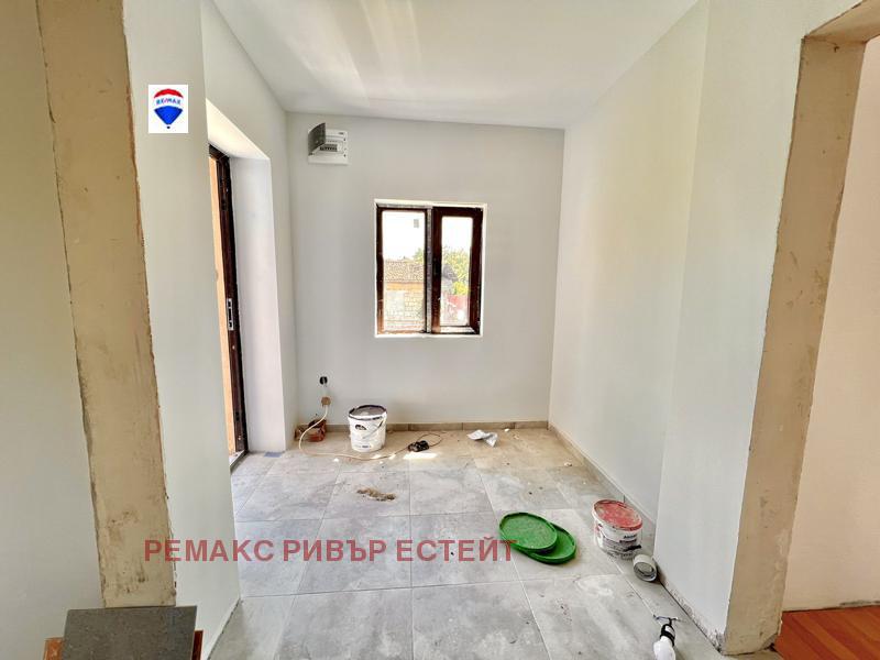

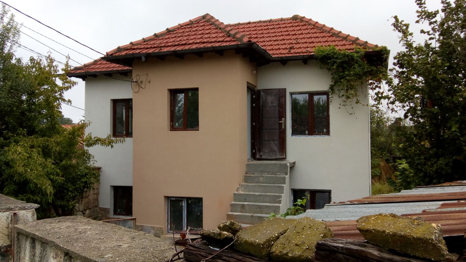

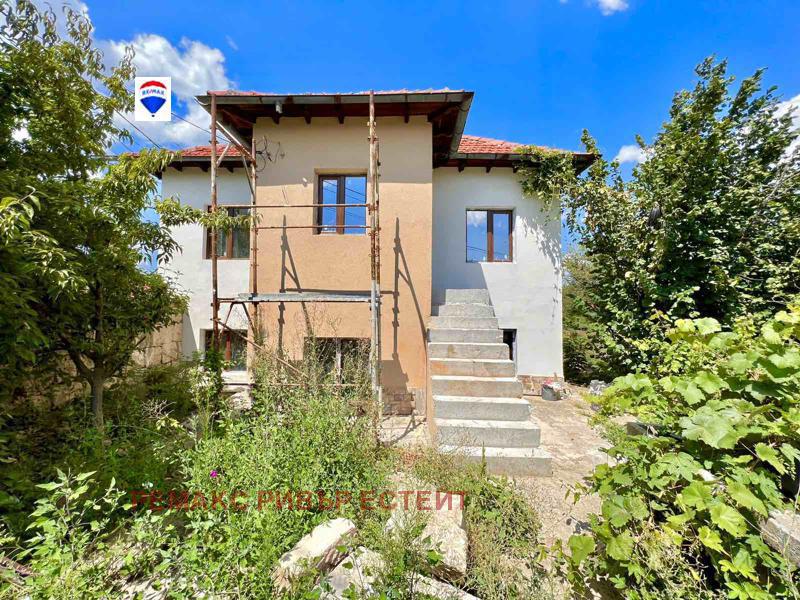

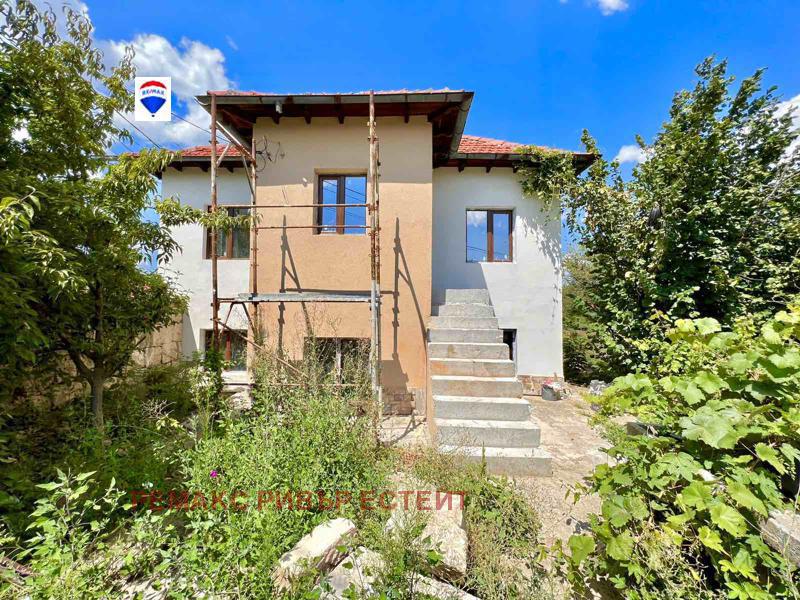

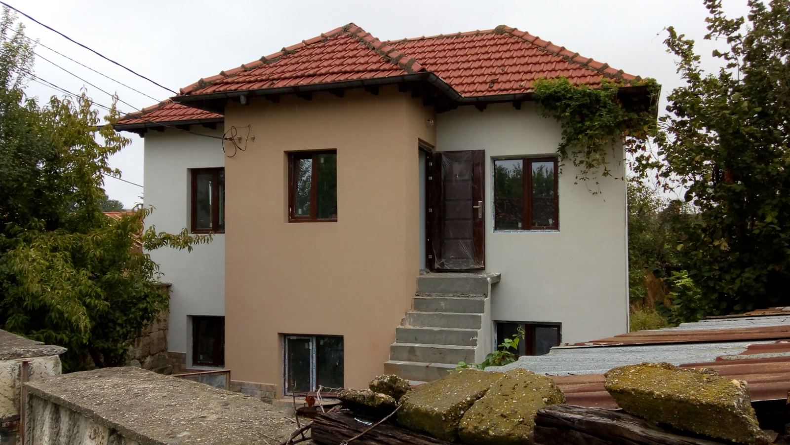

Здравейте, къщата е с външни стълби. Имам два варианта: да се направят вътрешни или дс се пробие плочата вътре и да се излеят други бетонни.
За първия вариант от долния вход тръгват стълби, долепени до старите и по средата се излива малка площадка за смяна на посоката. След това цялото стълбище се затваря със суха конструкция от метал, която се хваща за бетона на стълбите и самата къща, магнезиеви плоскости и изплация отвън, пъшни се с вата и се затватя отяътре с гипсокартон.
Другия ватиант е отвот в плочата и нови стълби. Слагам няколко снимки, на база на тях може ли някой да даде мнение кое е по-добре и идея как да стане най-сполучливо.
Втората снимка е от антрето, където хипотетично би се правило вътрешно стълбище, входът е в дъното вот ляво.
Вхпдът на първия етаж е точно под входа на втория.
Разбира се съветвам се и със строителна фирма, но желая и вашето мнение.
vladtod - специалист
Аз нещо не виждам дупка в плочата за вито стълбище, при положение ,че сегашното е покрив на първото.Решението е затваряш и приключваш заданието.
