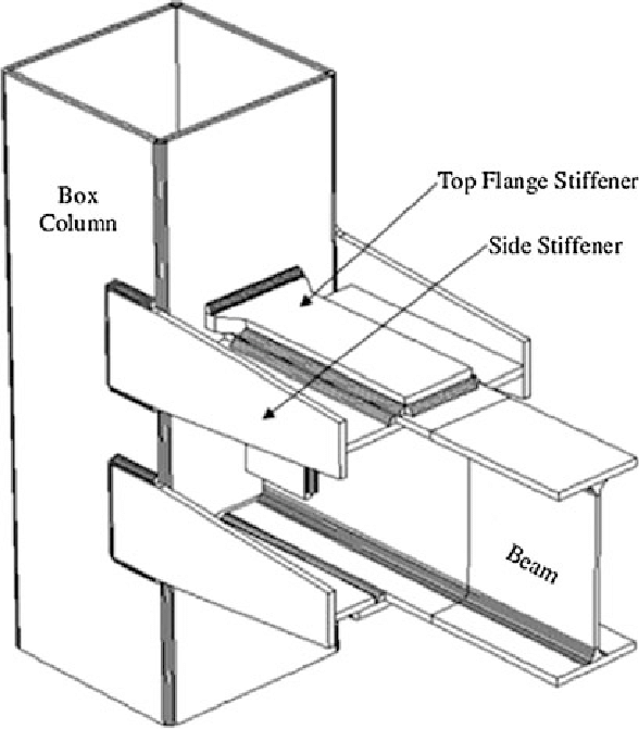

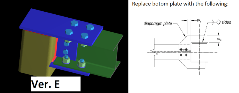

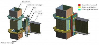

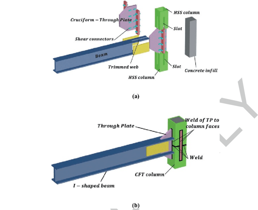

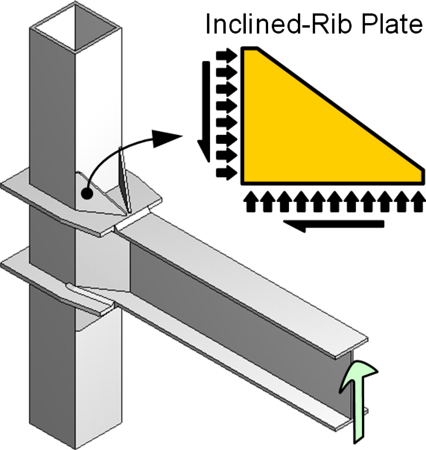

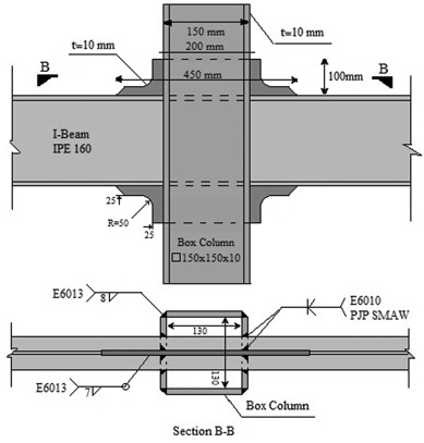

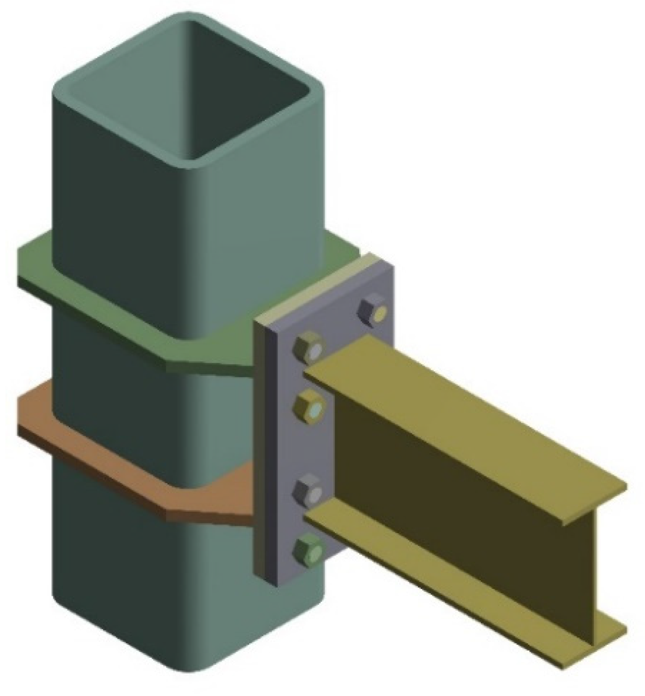

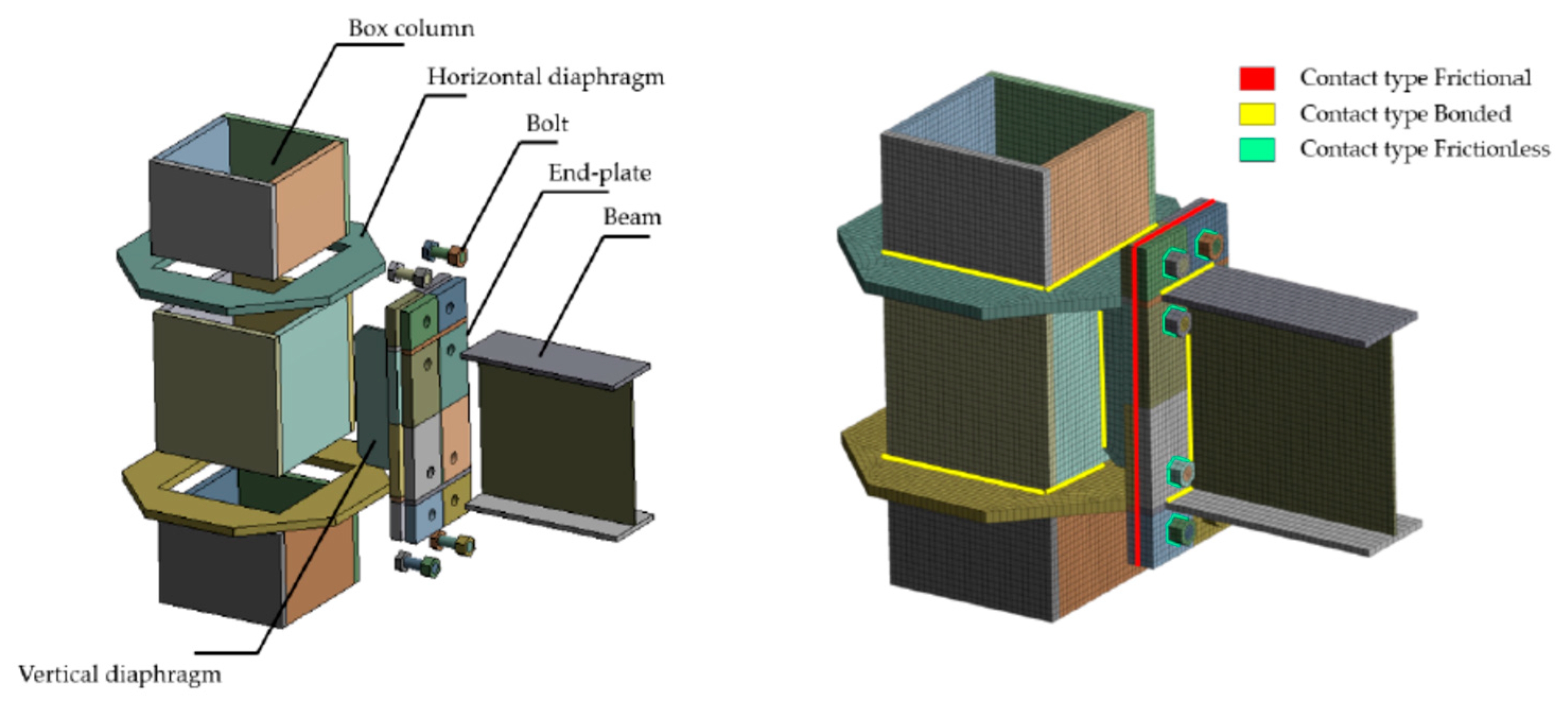

Здравейте. Престои ми изграждане на работилница с метална конструкция и термопанели с размери 7х10м с височина 3.40х 2.80, но плана на конструкцията който ми бе направен нещо ме съмнява, пък и други хора също споменаха, че нещата не са много наред. Проекта беше направен с 4 колони на дългата страна с разстояние между тях около 3,2м, но реших да добавя пета колона за да се намали разстоянието между колоните на около 2,4м. Реших да прикача плана на работилницата с добавената пета колона и да събера мнения от хора които имат опит с проектирането и изграждането на метални конструкции.Чертежа беше чертан на ръка от строителен инжинер когото не съм виждал, 3д визуализацията съм я правил аз доколкото мога. Синият профил 100х100х3, жълт 80х80х3, червен 160х80х3, лилав п профил 120х60х3. Има един равностранен винкел 50х50х5 който опасва конструкцията най отдолу до бетоновата настилка, него не съм го начертал. Профила за червените греди не е ли твърде тънък? Препоръката на съфорумец е, че профила 160х80х3 за трите червени греди е твърде недостатъчен и човека препоръча профил 200х100х4 като минимум или IPE160 като малко по добър вариант. Ако ползвам профил IPE 160 може ли профила да легне върху гредите и да се завари( така ще ми е най лесно), понеже гледам, че масово прихващат този профил странично за колоните посредством планки и болтове, а аз мисля всичко да е на заварка. Трябва ли да сменям профила на колоните( 100х100х3) с по дебел такъв при положение, че за гредите от профил 160х80х3(11кг на л.м) отивам на IPE160(15,8 кг на л.м) за червените греди. Ще съм благодарен за всякакви компетентни съвети и препоръки.Изображениеhttps://imagizer.imageshack.com/img924/ ... NN.jpg[img][/img]ИзображениеИзображениеИзображение
BLUEPUPIL - майстор
Абстрахираш се от болтовете и избираш
дали връзката ще предава момент т.е.
с каква коравина да бъде.
:wink:

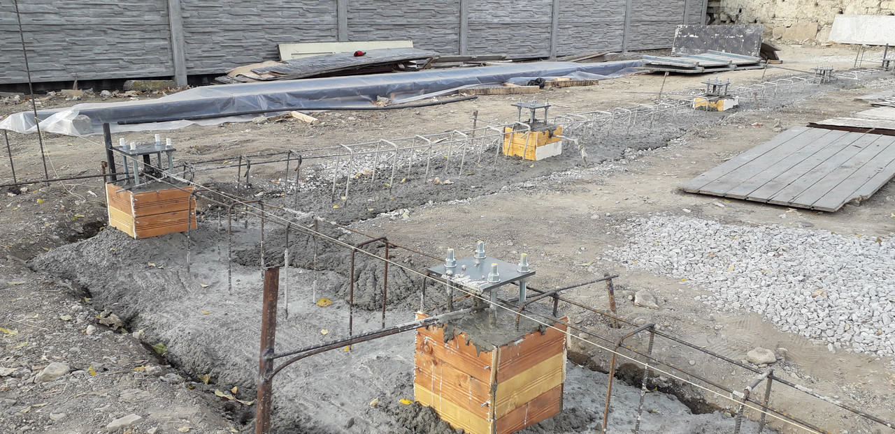

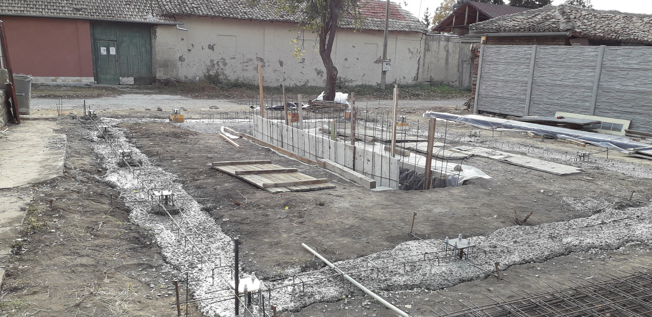

Извинявай колега. Наскоро не съм посещавал форума и не съм видял, че си ми писал. Закупил съм профилите. Днеска излях основите на работилницата с монтирани планки и шпилки за колоните. Предстои ми да оразмеря колоните и да ги вдигна, като след нивелацията им мисля да излея и плочата. В момента се чудя с какво би било най добре да грундирам профилите. Дали да е грунд и след това боя или боя за метал 3 в 1.
