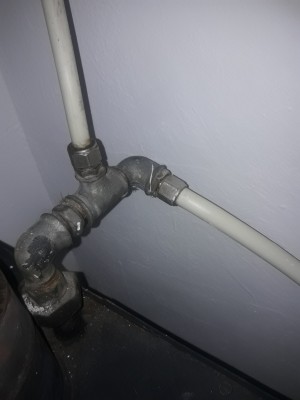

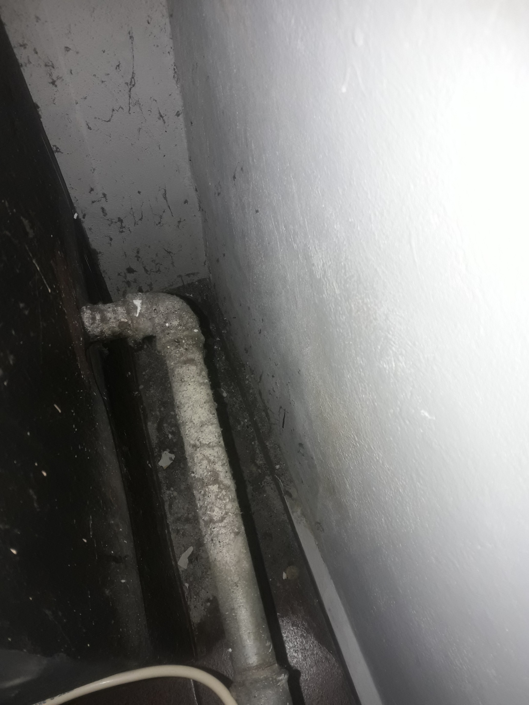

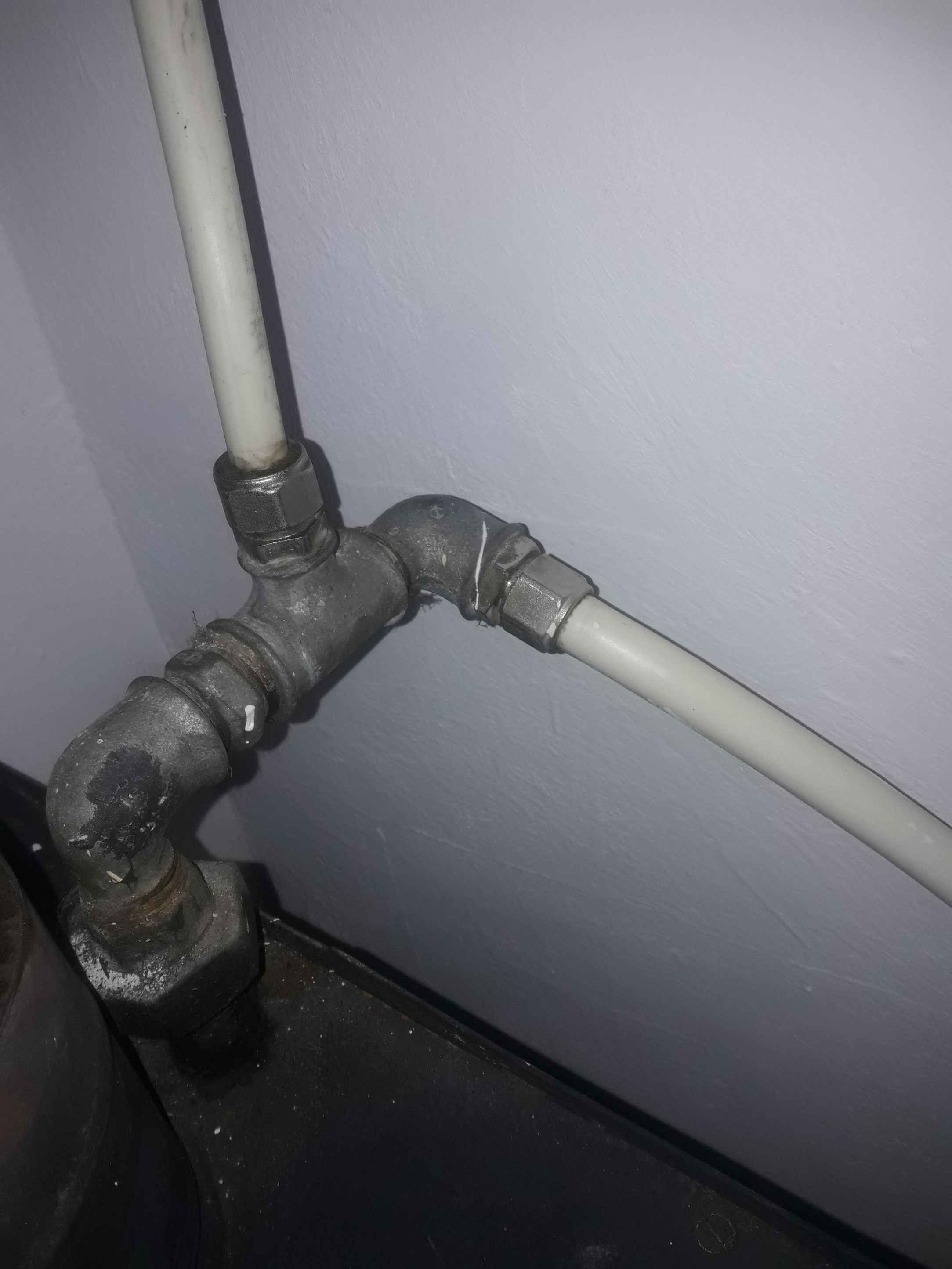

Здравейте, имам камина с водна риза , онзи ден виках фирма за почистване на комини. И тъй като ми избиват леки петна от конденз хората са посъветли да си сложа контактен термостат. Обаче аз не си бях вкъщи и жена ми, нищо не е разбрала. Само е запомнила контактен термостат. Та въпросът ми е на коя тръба се поставя , на тази която е зад камината и на нея е помпата или на тази отгоре ? Също този термостат дали ще ми свърши ли работа ?https://www.balkanenergy.bg/product/kon ... stat-cewal

На топлата тръба, настроен на над 60 градуса.

Да в комина. Демек на горната тръба , а не на тази с помпата ? Обаче задължително върху металната част на тръбата ли се монтира ? Много ще съм благодарен ако драснеш на снимката най-доброто място за монтаж . Вече поръчах този https://www.balkanenergy.bg/product/kon ... stat-cewal. Значи на колко да се настрой 65 , 70 градуса при такова положение на каква тепмиретура ще се включва ?

Павле, нямам такъв пример, за да ти споделя. При мен са PT1000, в гилза.
Тоя тумбурлук, монтираш на възможно най близката метална част на изхода от водната риза.
Не се лъжи да го нагласяш на ниски градуси! Над 60, задължително.
