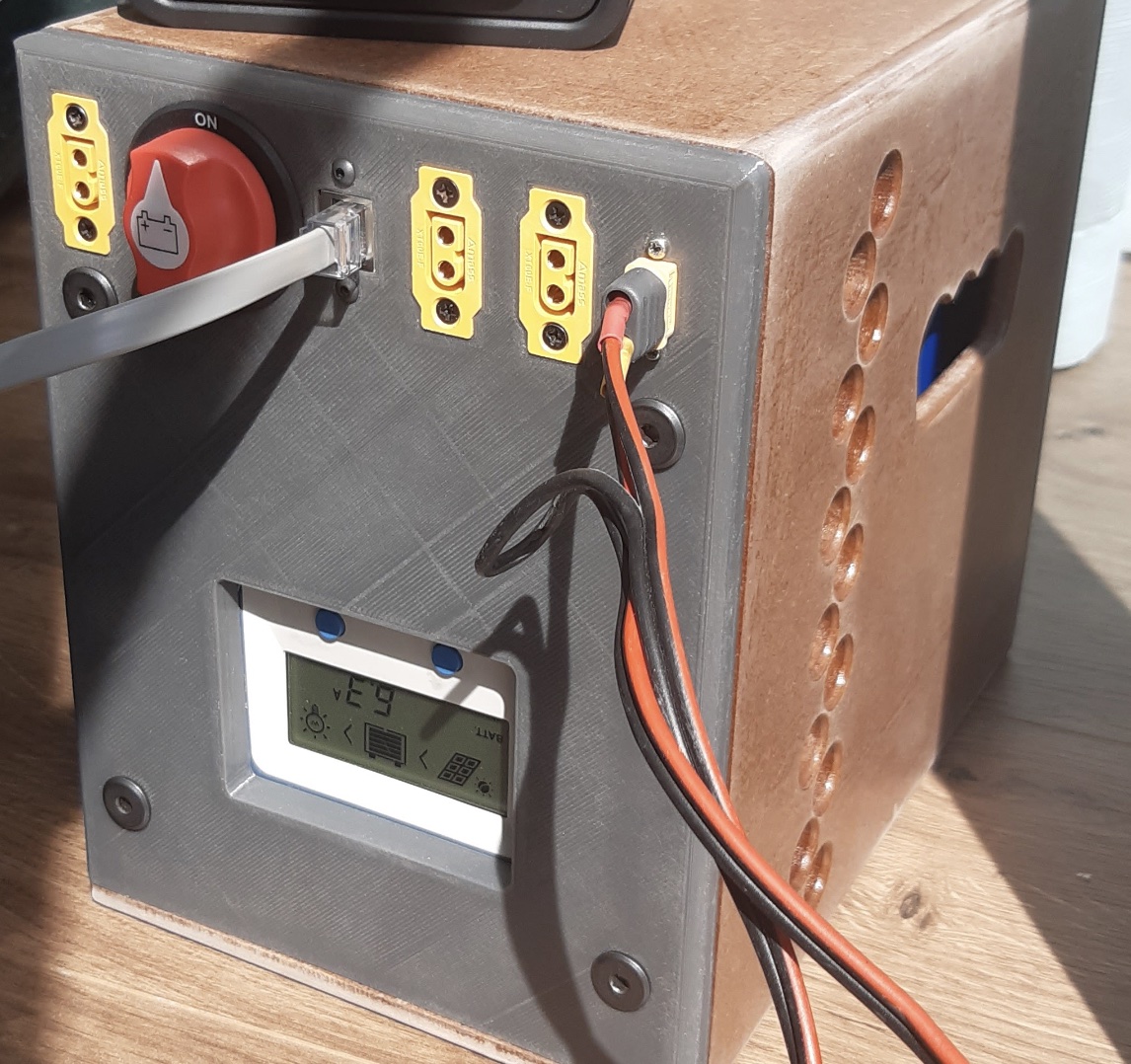

Едно малко неделно проектче, за хора без работа. Батерията е идеална като бек ъп пауър, ако вземе да спре тока, за риболов, къмпинг или когато хванеш гората за няколко дни. Тежи по малко от килограм, но е достатъчно мощна да осигури заряд на телефона или лаптопа, лед лампа за дълго време и дори малък телевизор/радио.Намираха ми се доста литиево полимерни батерии, ползвани за зарядни станции за телефони. Горе долу същата схема може да се ползва и с батерии от стар лаптоп или телефони. Поръчах си онлайн батери мениджмънт платка и евтино 200 ватово инверторче, с 4 юесби изхода, плюс 220 волта. Доста слабичко, но ме привлече като цена а и наличието на волт/ампер метър беше супер удобно
В неделя сутрин се залових за поялника
Технологията е следната, направих 3 серии от по две батерии, които после съединих паралелно.
Започването на мениджмента е лесно, има вход/изход, 0v, 4.2v, 8.4v и 12.6v.на условният вход/изход запоих захранването на инверора, както и две кабелчета за заряд/разряд на 12 волта. Използвах кутия от стара видеокасета, където с топло лепило залепих батериите а отгоре инвертора.
Получи се това.
Днес го тествах с 6 ампера товар на 12 волта, издържа около час, при което губя около волт и полвина. Сигурно може и още, но не исках да издевателствам над батериите. Утре ще го пробвам с 100w крушка на 220 волта, да видим колко ще издържи.
