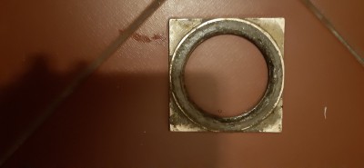

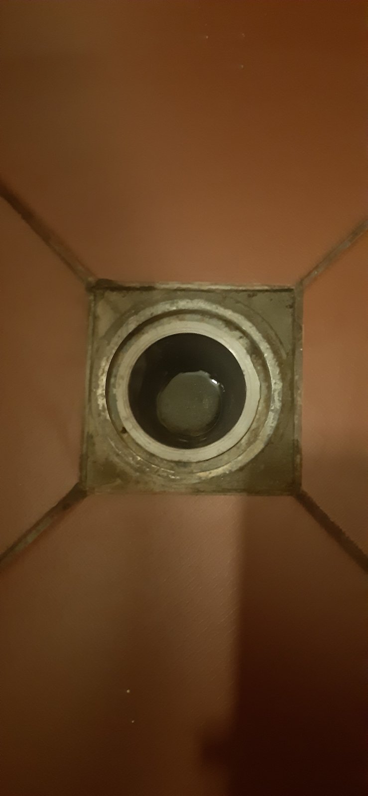

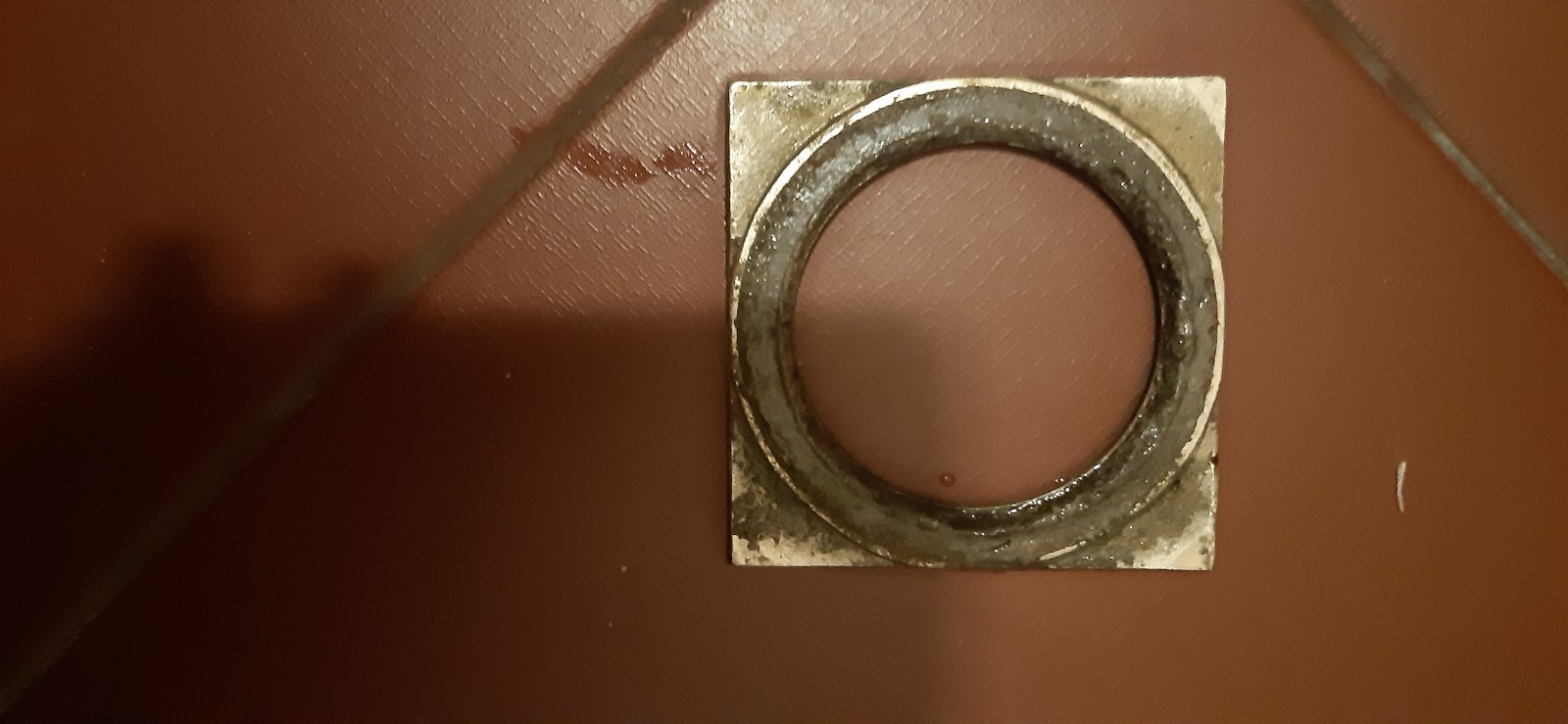

Имам един сифон, който отлепих без да искам, беше спекла решетката и използвах плоска отвертка като лост. Само че вместо да изкочи само решетката кръглата, изкочи цялата капачка квадратна.
Самата капачка е с остатъци по нея, приличат на цимент или нещо подобно, опитах да я шкуря, но повече от това не успявам.
Достатъчно добре ли е така, и какво ще хване върху основата и капачката?
Тъй като тея остатъци са обемни, какви са ми вариантите, така че да не надигне нивото на сифона, явно е, че не мога да го изчистя както като е бил нов.

chapara - майстор
Има и не по лош вариант, изпробван.
Забъркване на двикомпонентна хидроизолация на циментова основа и с нея да се залепи. Става кокъл😎

Купих и нова капачка, ама дълбочината на пръстена е поне 1-2 мм по-голяма и опира на в сифона.
та ще лепя старата, кво да правиш. не падна всичко при шкурене, ама се надявам да хване върху него на места.
То реално по- ме притеснява как ще се сваля след време, като се праив ремонт.

С полиуретана ще стане, за ремонта след време не се притеснявай, капачката ще падне заедно с плочките :)

ДА бях облепил, ама при натискането излезна и навътре. Навен беше много бързо, само от фугите това се разнесе малко.
Но вътре към отвора на розетката - там беше.......

Аааа, то е тръгнало да пълни канала с лепило, затова се е омазало :) Не е фатално и да не изчистен до блясък, моят беше целия "шпаклован" с полиуретан, понеже се проби дъното и така изкара повече от година, преди да се разлепи, сега пак е "шпаклован", но с двукомпонентна епоксидна смола на Bizon, да видим колко ще изкара :!:
