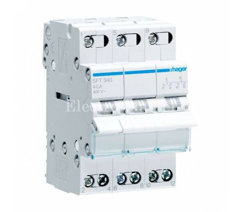

Привет на всички. Питането ми е в заглавието. Има ли трипозиционен ключ който може да пуска два трифазни мотора? Примерно позиция 1 пуска мотор 1 и мотор 2 не работи.Позиция 0 изключено и позиция 2 пуска мотор 2 и едно не работи. Ключ за реверс на трифазен мотор дали ще е подходящ? Всеки линк към нещо конкретно ще ми е полезен. Идеята ми е да не преправям инсталацията много. Имам вече монтирано едно пв за единия мотор. Благодаря
tzetz009 - специалист
УМ ШАЛТЕР HAGER SFT340 - 40A, 3P

Ще стане но ти трябва още едно пв.

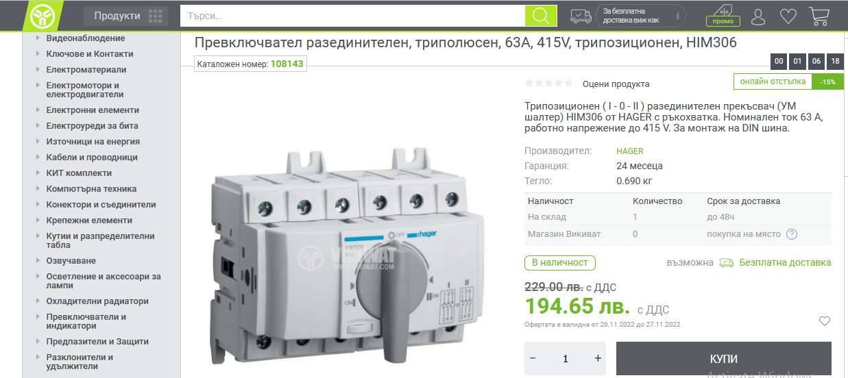

https://aliteh.bg/bg-product-details-1620.html
И както каза valentino76bs ще трябва ПВ и за втория двигател, като ги свържеш така, че да им ползваш само контактора и защитата.
