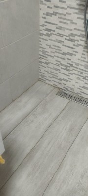

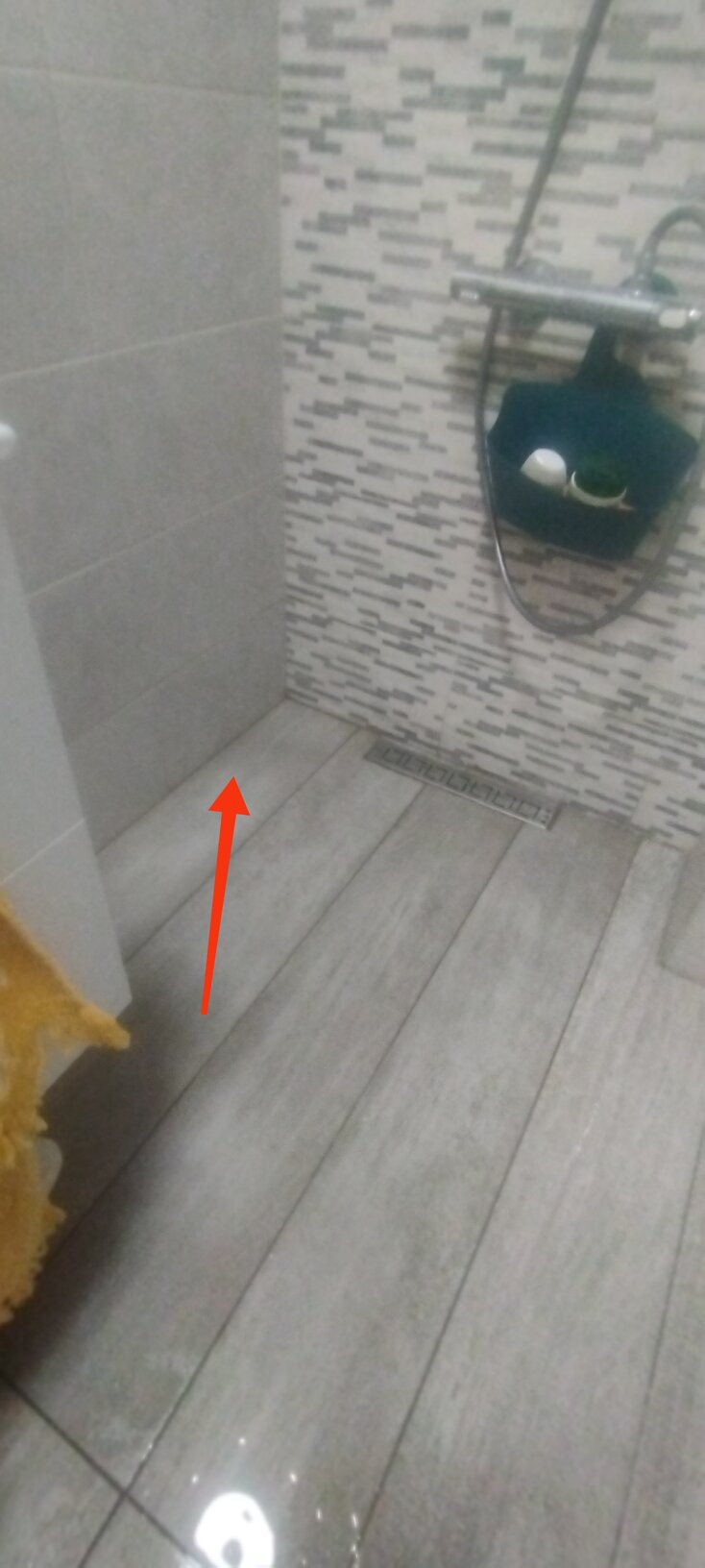

След ремонта на банята радостта ни траеше кратко, оказа се, че трябва да се подсушава след всяко мокрене, защото част от водата се събира и не изтича отляво на сифона, по продължение на стената. Слагай нивелира и нещата изглеждат правилни, но ми се струва, че точно последната плочка откъм стената е с обратен наклон. Поправимо ли е това без да се разрушава всичко и наново или не?
С червена стрелка съм отбелязал къде се събира водата

Поправимо е. Но като тръгне ей така, кофти работа. Хидроизолацията, ако има такава и хидроизолационните ленти, ако има такива, отиват на кино! Със сваляне пък на нулевия ред стенни плочки не е ясно какви повреди ще се получат по стените. А бе ,,клекава" работа. Посредствено изпълнение, за съжаление!

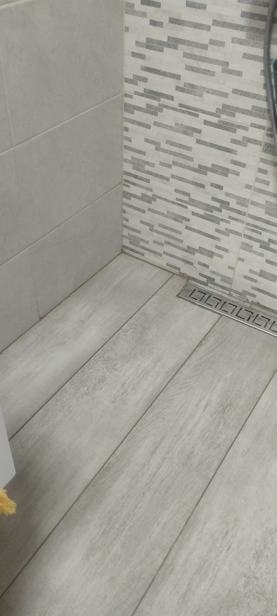

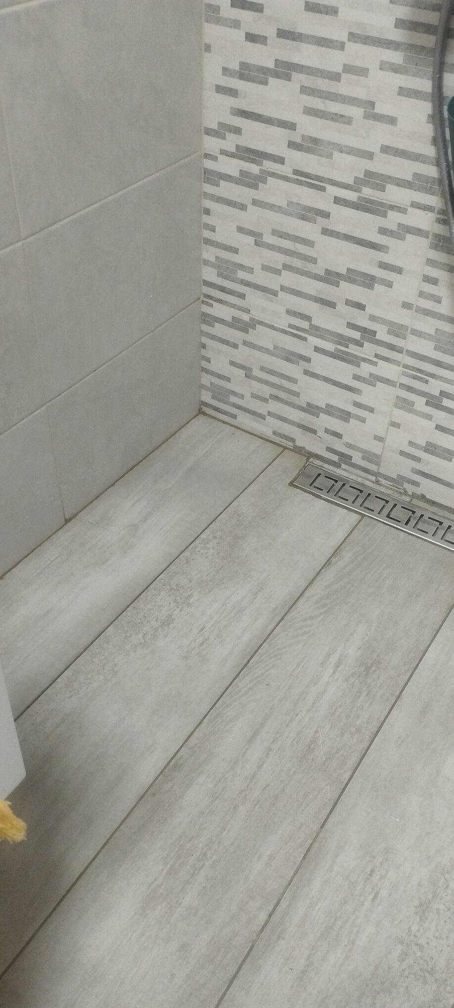

Само на мен ли ми изглежда много зле фугата на стената с пода, и тази покрай сифона? Тва на чисто нова баня допустимо ли е?

Много късо туй сифонче. Ще си попивате след мокрене
