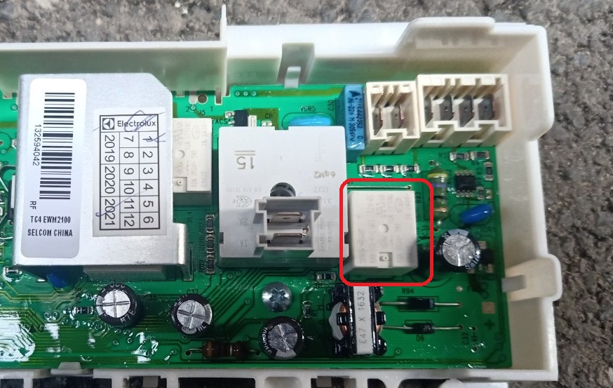

Ето това е платката. Двата сиви проводника, които влизат в белия "куплунг"(или както там се казва) идват директно от нагревателя(5 минути ги проследявах, дано не съм объркал).
Това, бялото, реле ли е? Това, което намерих в нета, е че нагревателя се управлява с реле: https://www.manualslib.com/manual/73873 ... ml?page=52

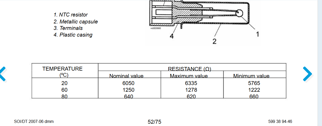

пон яну 23, 2023 7:06 pmKos_ta_din написа:
Термосондата също е здрава - проверена с топла вода.
Тези стойности как са?
пон яну 23, 2023 9:25 pmvlax написа:
Току що ги измерих пак:
Нагревател - 29 ома
Термосонда - 6,33 килоома
Термосондата я тествах и с топла вода: 48 градуса вода(измерена с бебешки термометър :) ). Съпротивлението падна от 5000 до 1520 ома.

пон яну 23, 2023 8:35 pmKos_ta_din написа:
Ако става въпрос за такова бяло - да, реле е.

kozl - майстор
Аз се потих с миялна машина АЕГ произведена от Електролукс.
За разлика от примера на MamaMy където у-нието е с механичен програматор, това от снимката е с процесорно у-ние.
Пробвай да ти подскажат в другия форум ФРБТ.
По описанието при избор на програма с подгряване на вода програмата прескача процеса на пране и се самоизключва без да индикира грешка. Мога да предположа, че има проблем за който няма алгоритъм за съобщаване на грешка във фирмуера и все пак у-нието реагира и изключва програмата.
Възможно е да има защита от утечка в нагревателя към корпус и това да задейства защитата. Защо не извежда грешка :?
Понеже съм ровичкал в другия форум, за някои модели предлагат ф-я чистене на грешки.
Съдейки по схемата на захранването на нашата миялна машина АЕГ, пробвай да завъртиш щепсела на 180 градуса и дали ще има промяна в действието.
Нагревателя за към 2 kW и отчет 29 ома е добре, но утечката към корпус с мултицет на режим съпротивление може и да не се хване.
Това дето си мерил напрежението към нагревателя показва, че захранване към него не се подава. Нямам схема на пералнята, но липсата на напрежение към нагревателя може да се дължи на доста причини. Повредено реле, прекъсната връзка към релето, програмата не задейства релето. Последното може да се дължи на проблем с програмата, но може и проблем с датчик от който зависи изпълнението на програмата.
Само опитни специалисти или такива срещали такъв проблем и го разрешили могат да предложат насоки.
Прецени с твоите умения какво по пералнята можеш да провериш?
Можеш ли да провериш транзистора, който управлява релето за нагревателя дали се отпушва?
Ако се отпушва, но няма напрежение в нагревателя - проблем в релето или връзките към релето. На миялната АЕГ релето на нагревателя се захранвя от допълнително напрежение. Ако и в пералнята захрянването е същото, то може това напрежение да липсва до релето. Прочети на релего пише за какво напрежение е. Предполагам 12V. Процесора и индикацията се зяхранват с 5V.
