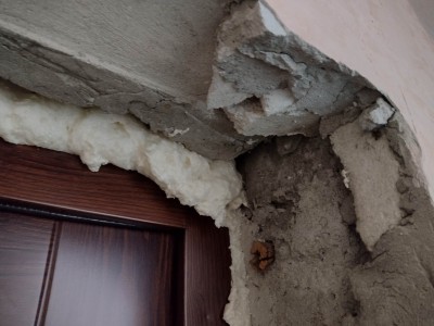

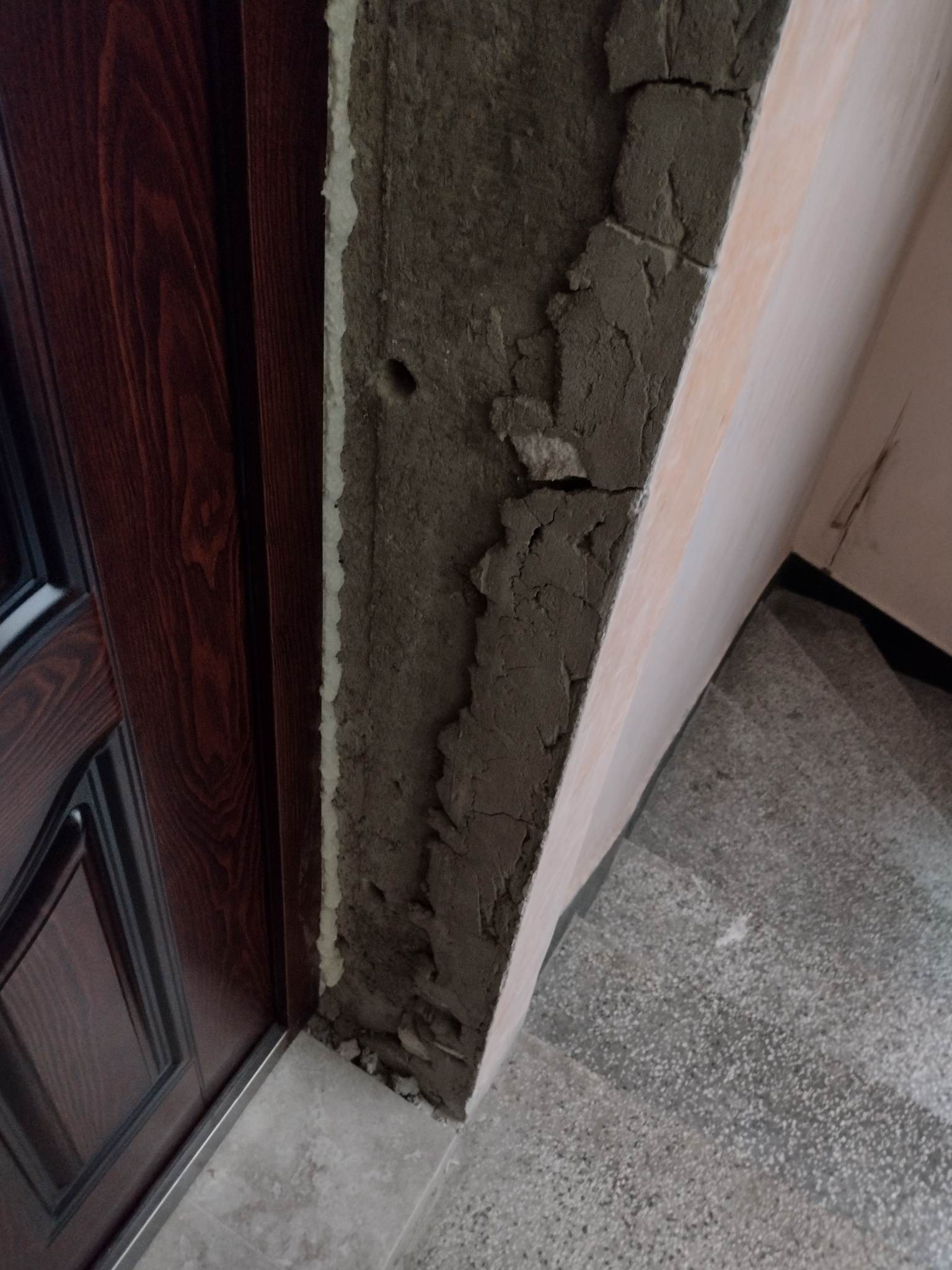

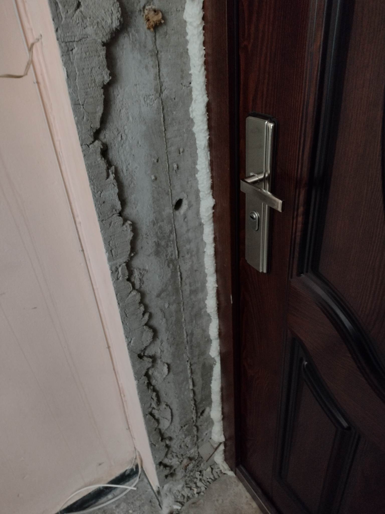

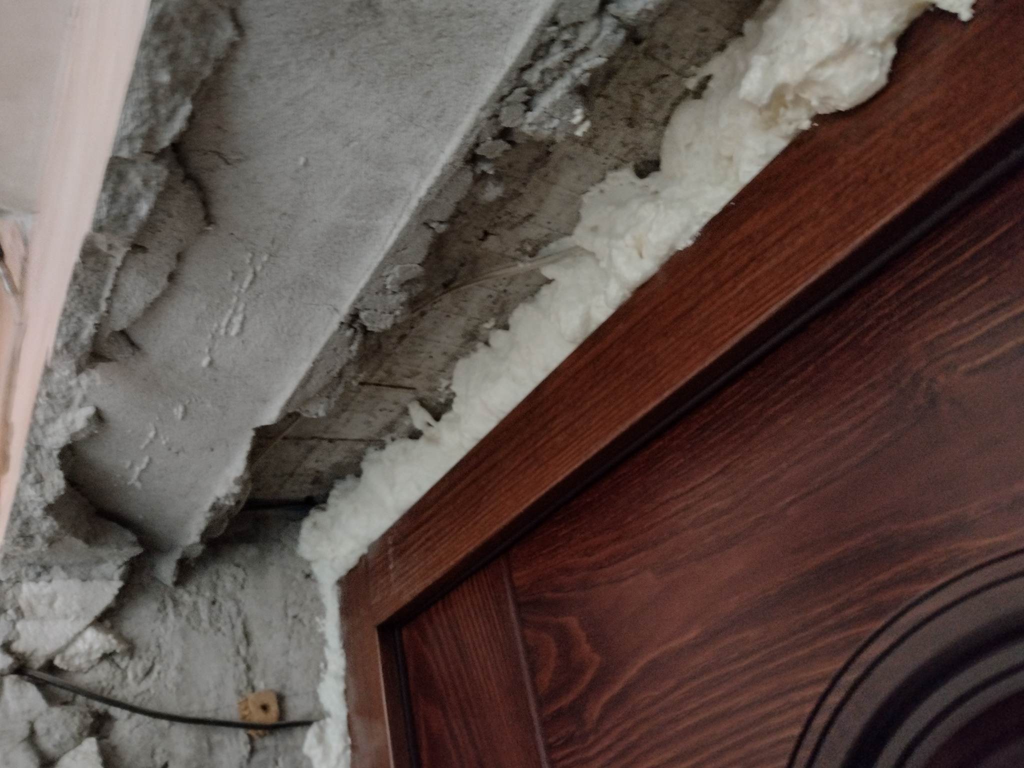

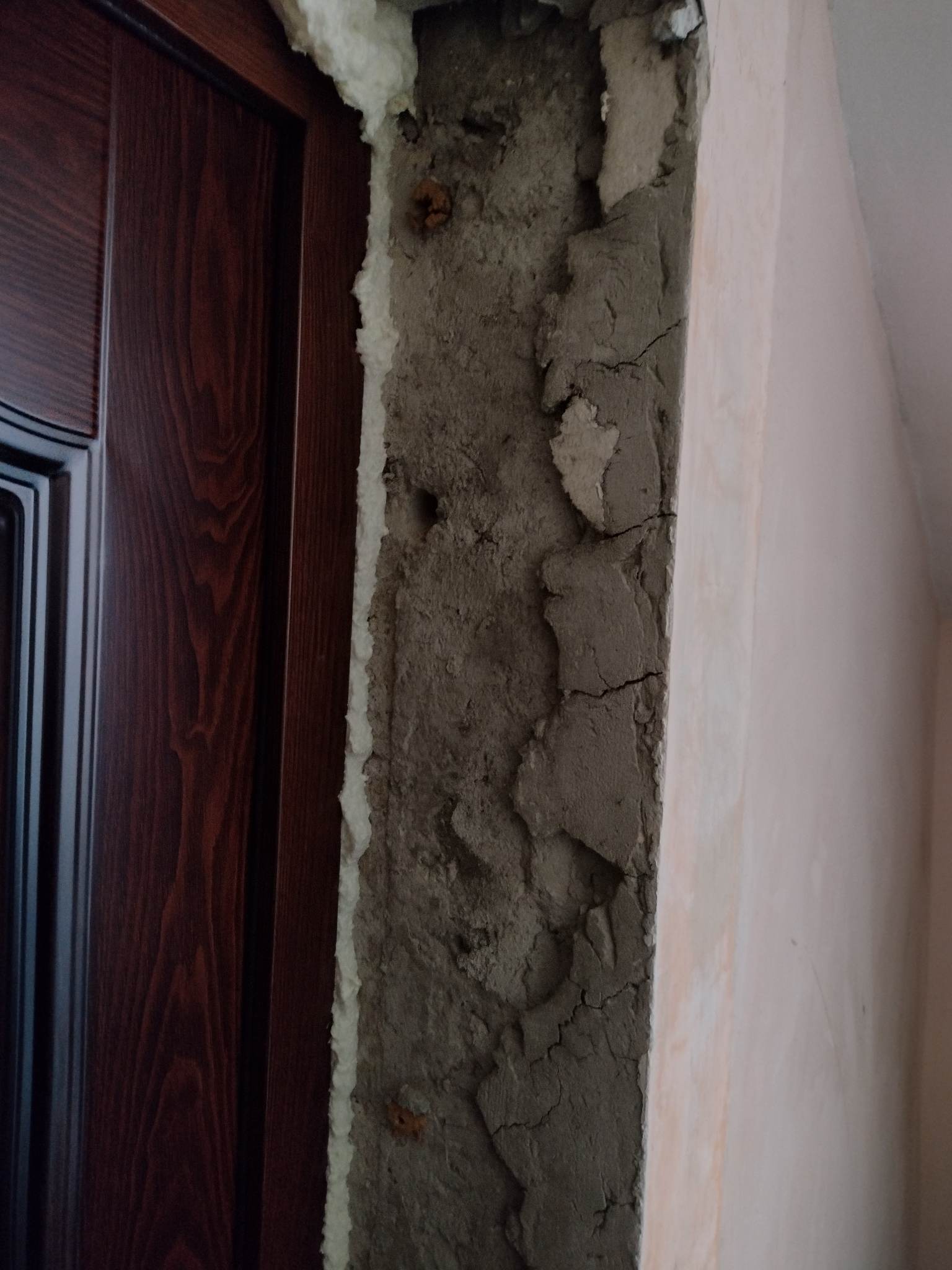

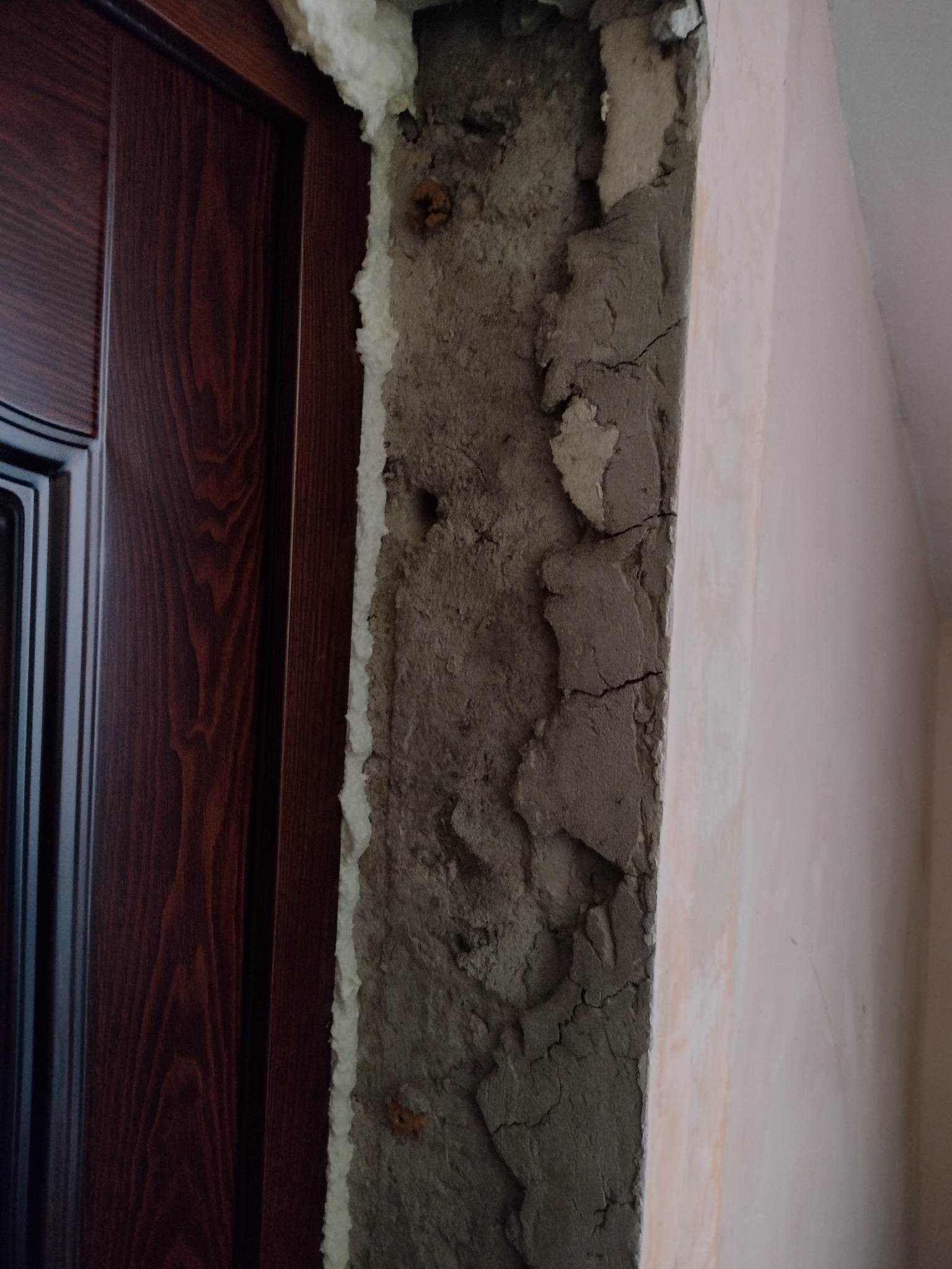

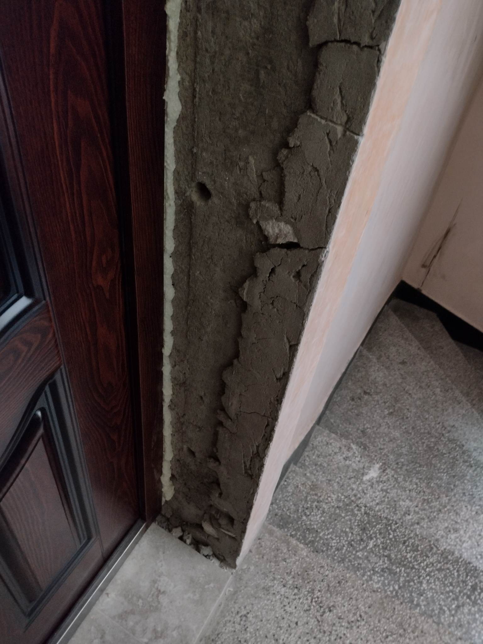

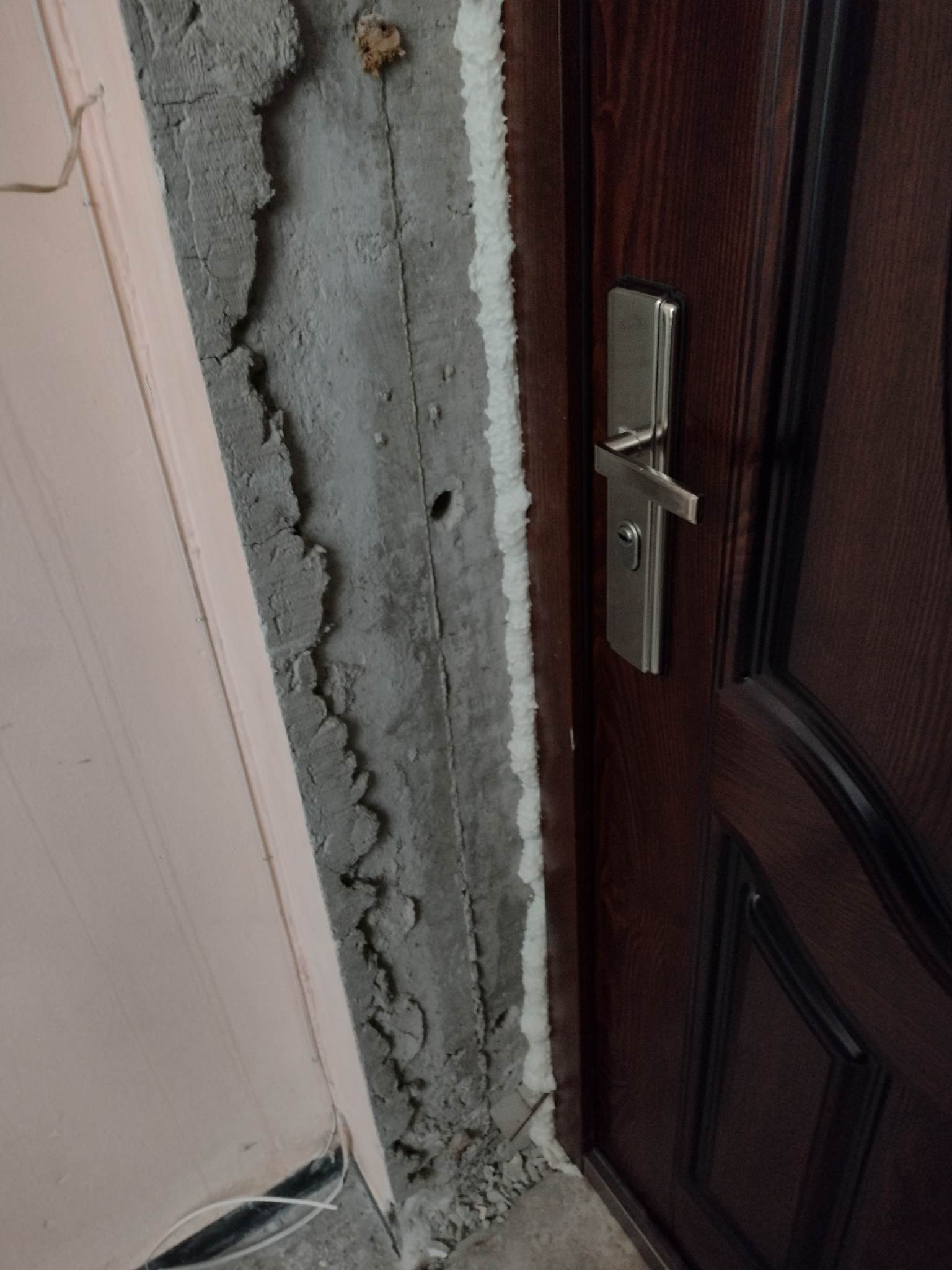

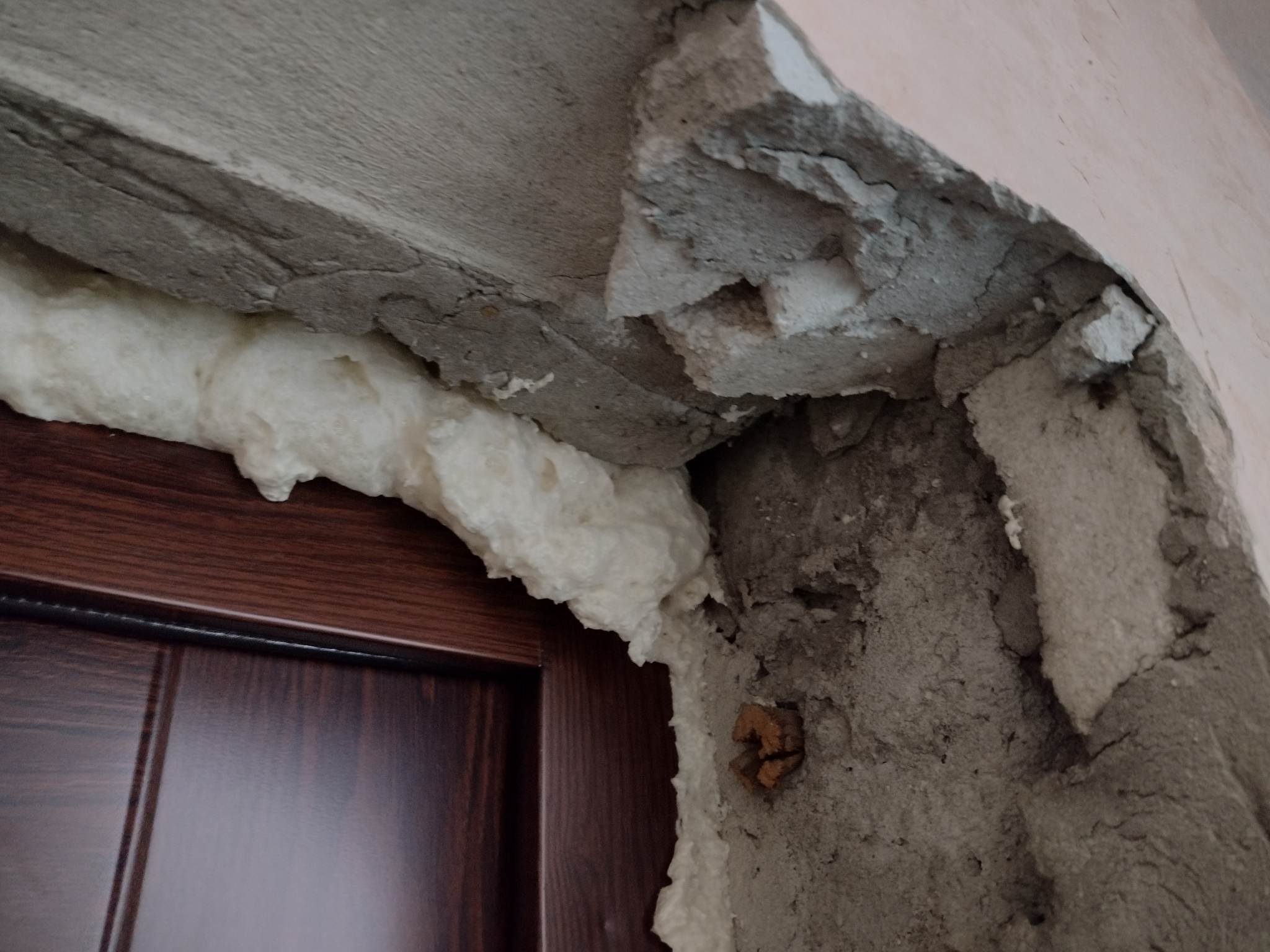

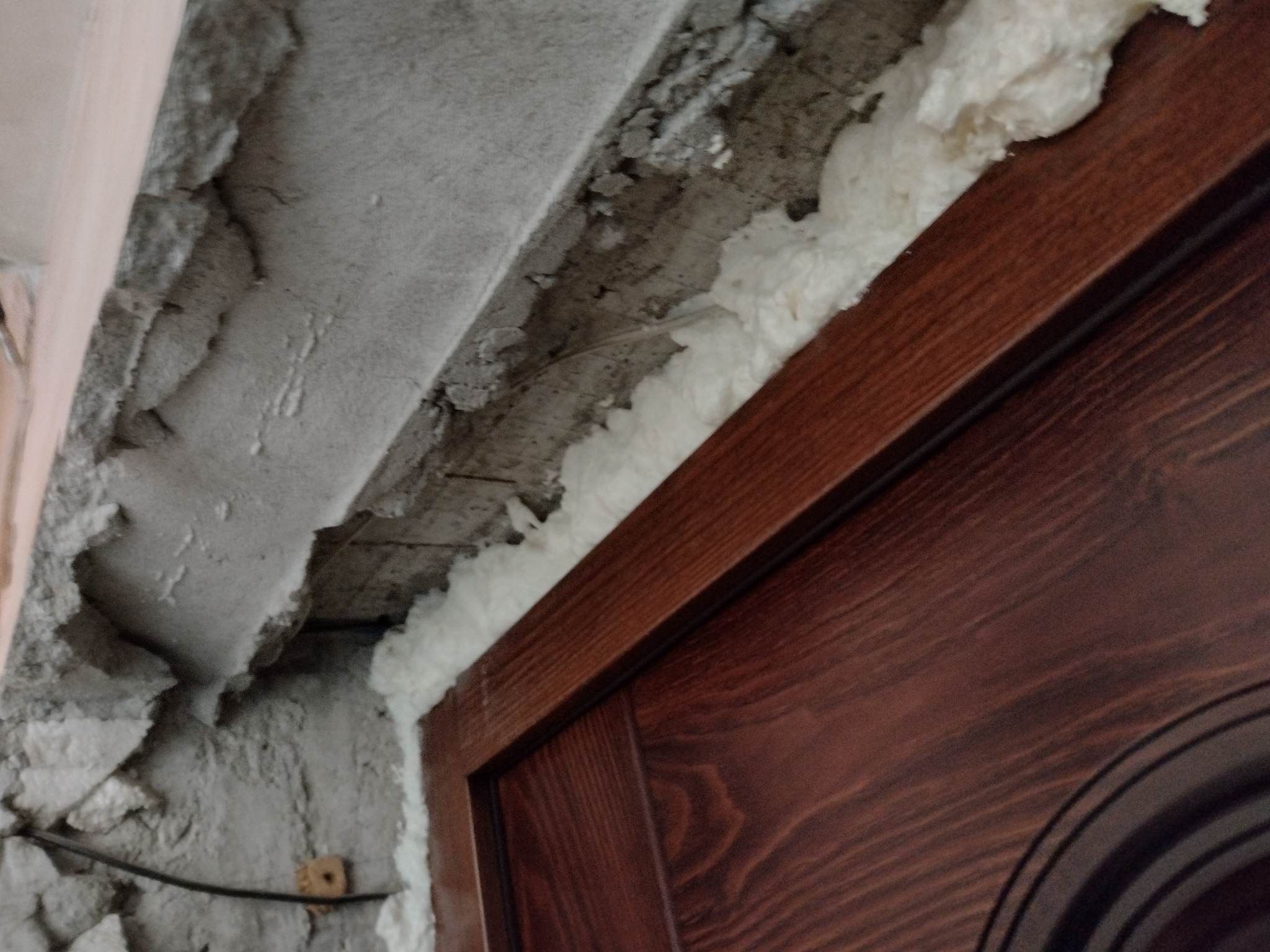

Здравейте, наскоро смених входната врата и при свалянето на старата каса се наложи да се кърти част от стената, която бих искал да се запълни и заравни и после да се боядиса. Начинаещ съм и искам да го направя сам и да се науча на такъв тип ремонтни дейности за в бъдеще.
Имам няколко въпроса относно ремонта:
1. Какъв е най-добрият материал за използване?
-Прочетох доста материал в интернет и достигнах до заключението, че най-доброто нещо би било циментова шпакловка.
2. Трябва ли да се прави кофраж преди или след запълването?
3. Има ли някаква специална техника за нанасяне на материала?
4. Какви инструменти ще са ми необходими за извършването на ремонта?
5. Има ли необходимост да изчаквам да се стопли времето преди да започвам?
Прикачвам и снимки, за да е по-лесно с какво съм тръгнал да се занимавам, всички мнения ще са ми от изключителна помощ.
Благодаря за вниманието.

Най лесно ще стане с гипсо картон.Кроиш и запълваш с гипс.Има и други варианти,но си трябва практика.
imegogo - специалист
да се измаже с вароциментова мазилка може и с фибран и да се шпаклова с лепило но без мазилка ще е слабо около врата според мен
chapara - майстор
Похвално е желанието ти да се научиш, адмирации.
Обикновенно се започва с обучението на по неотговорни места и с по лесни задачки! Това което мислиш да свършиш хич не е такова. Винаги съм се чудил защо строителната работа се подценява, но отговор не съм намерил :?
Успех в начинанието👍
miliad - майстор
Тъй като това е входна врата, бих заложил на гипсофазер заради по-голямата твърдост.
Обрушвам всички нестабилни парчета хоросан от стария пълнеж и поизправям отвора с изчукване на стърчащи ръбове ако има.
Режа три ивици материал на подходящи размери Две вертикали и хоризонтална таванка.
От останали материал ще си направя две три разпънки .
И ще лепя с пяна. Нанасям на плочите пяна и лепя на стената. Слагам си разпънките ако трябва ще ги укрепя с винтове. 40 минути съхнене, допълвам с пяна ако има още дупки, чакам да изсъхне и минавам на шпакловка.
А може да си направя и декоративен борд от гипсафазера челно на стената.
zz_stefanov - майстор
Аз ще го направя със структурен гипс. Тънко и здраво.
Но иска умение.
