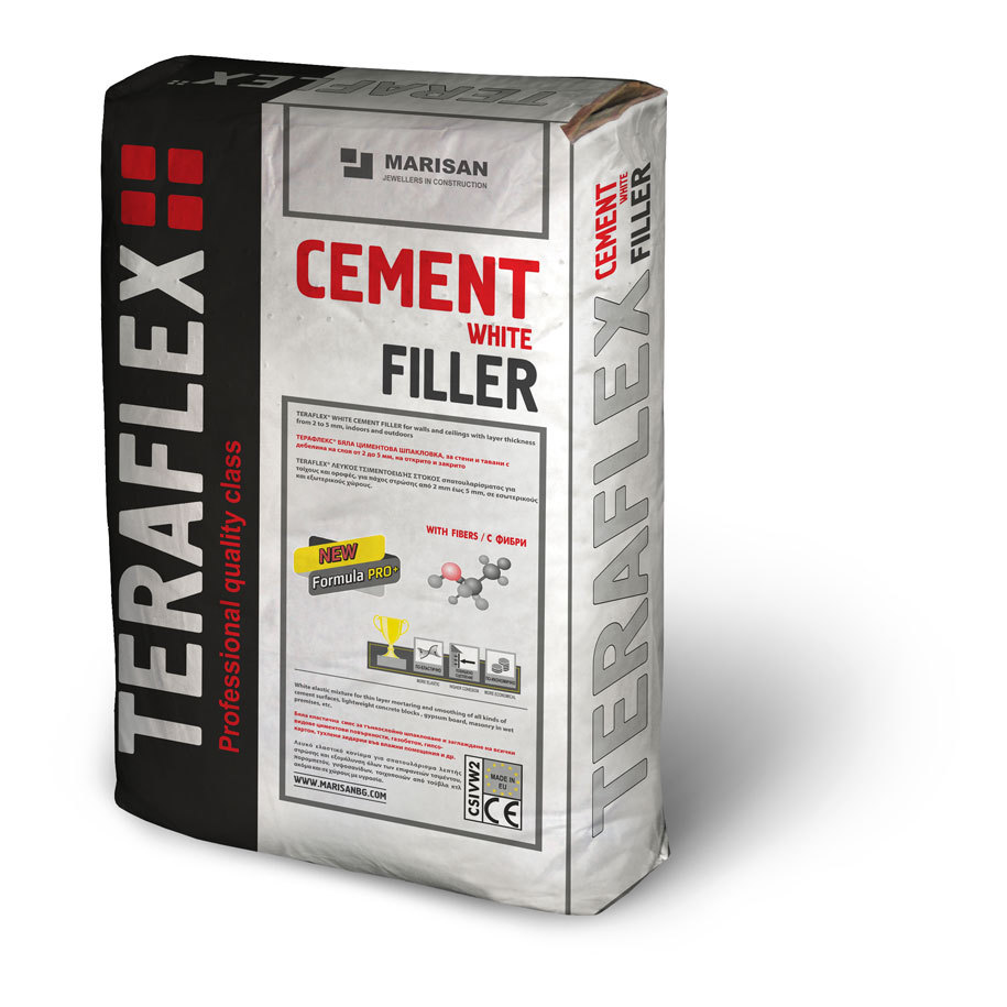

в кухнята е, точно под тавана. Няма влага или мухъл по стените. Това са леки микро пукнатини, които обикновено се поскриват с боята но след време пак се появяват. Искам да почистя изроненото и да направя хубава замазка на проблемните участъци
Намерих един уж читав цимент, ако е подходящ, да го взимам:

вт яну 31, 2023 7:48 pmmrsch66 написа:Какво ти си решил да ползваш е без никакво значение, дори и уменията ти нямат значение!
нали затова не искам да ползвам гладък гипс, а мазилка/шпакловка!
Един път ползвана шпакловка или мазилка със структура, повече на 99% не може да се имитира поради много обясними фактори. Както кърпен панталон, не може да стане никога нов!!!
