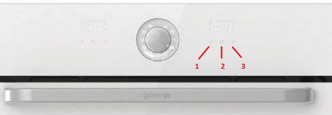

За първи път пиша тук, но имам проблем с фурната за вграждане gorenje. Днес имаше три токови удара и фурната спря да затопля. Крушката свети, вентилатора работи, само не топли и изписва грешка dEno, което не знам какво означава, защото го няма в инструкциите на фурната или в интернет. Моля за съвет какво може да е. Утре ще се свържа с майстор, но ще се радвам, ако ми кажете какво може да е станало.

Някъде се коментираше, че "модерните" уреди не тръгвали без сверен часовник - пробвай.
нед фев 26, 2023 12:47 pmbirdman написа:
... изписва грешка dEno, което не знам какво означава...
Означава че е минала в режим ДЕМО - не е грешка. Така става след спиране на тока.
Примерно при този модел от ДЕМО режим се излиза като я изключиш от тока, после я включиш и веднага натискаш тези бутони един след друг - 1-2-3

Решението е елементарно - ПРОЧЕТЕТЕ си какво пише в инструкцията към фурната.
Те затова ги слагат тези книжки - да се четат а не да се изхвърлят.

Много благодаря, тръгна :)

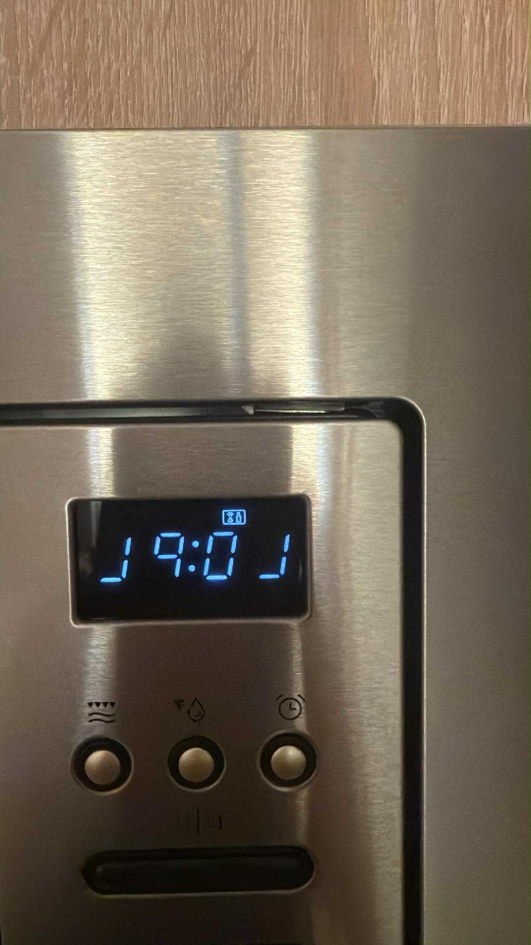

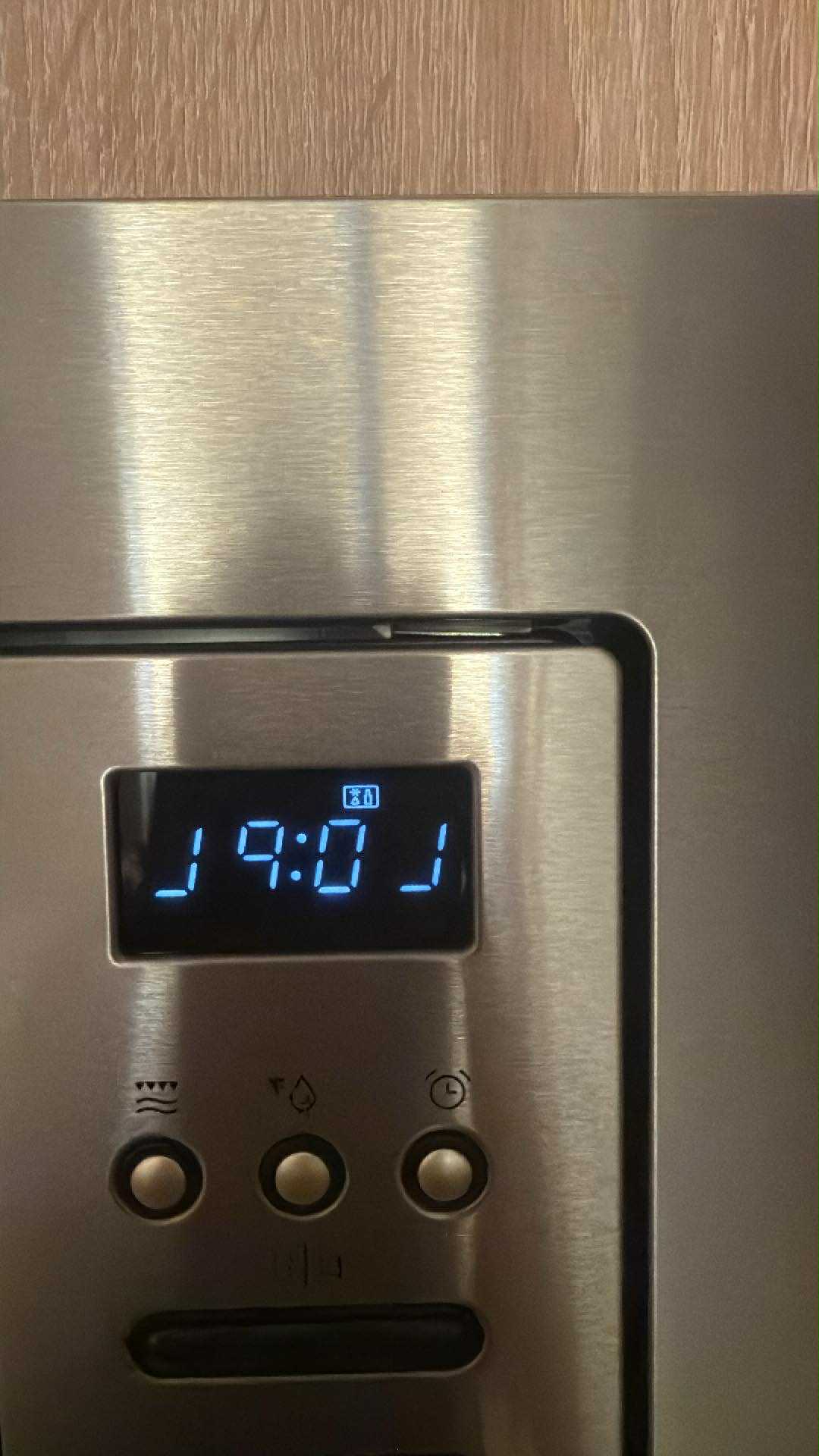

Здравейте, днес на дисплея на Микровълновата ми печка Gorenje излезна някаква грешка и числата ги дава подчертани, а тези които трябва да имат черта например като числото 9 на приложената снимка липсва чертата.
Иначе си работи.
Бихте ли ми казали дали сама мога да я оправя или е необходим майстор
gogo7777 - майстор
Абе ползвай си я фурната докато не даде фира.....
Иначе "майстори" ще има :wink:
