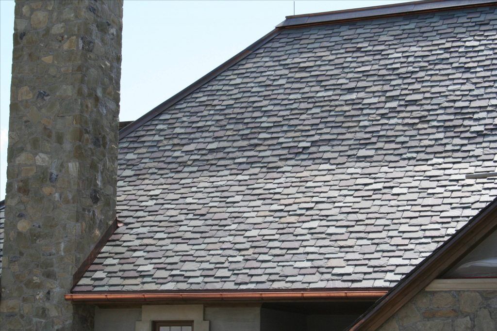

Някой има ли опит с каменни/шистови керемиди, защото изглежда е доста рядко по нашите ширини. Намерих само две фирми в София, които предлагат такъв продукт, но нямат цени, писал съм им, но докато получа отговор реших да подпитам и тук. Та, ако някои знае нещо за цени, специфики при полагането и т.н. ще съм благодарен за такава информация. В момента съм се спрял на керемиди Tondach, но жената много иска такъв каменен/шистов покрив и проучвам вариантите. Предполагам ще е по-скъпо (надявам се не много) но пък веднъж се строи къща. Лошото е, че дори да намеря материала и да ми го доставят, ако фирмата няма опит и не ги положи качествено ще е неприятно, затова ще се радвам да споделите информация, в случай че някой се е сблъсквал. Каквото намерих из гугъл го изчетох.

Ами по-скоро се подготви за поне 5-на цена спрямо керамичните керемиди, много въпросителни с полагането, че дори и геометрията на покрива може да се наложи да промениш заради такава глезотийка.
bigdragon - майстор
Изискват преоразмеряване на конструкцията на цялата сграда.
Много са тежки...

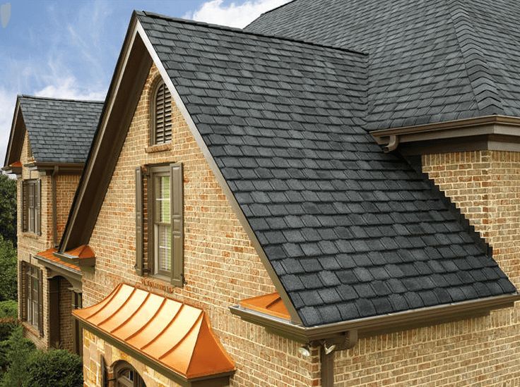

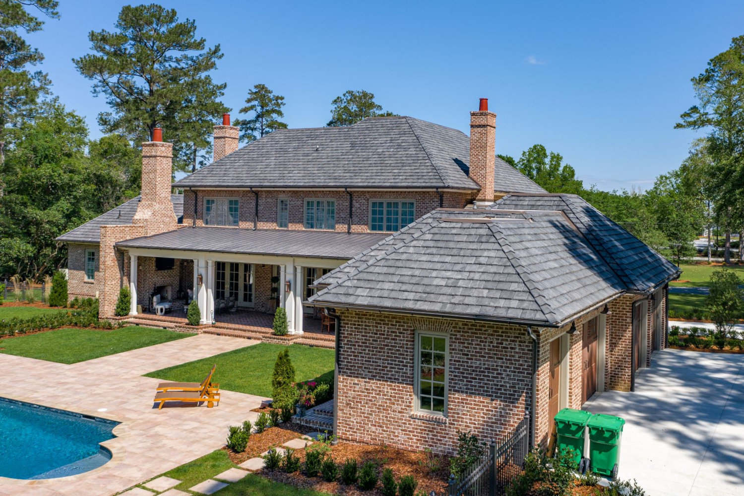

BLUEPUPIL - майстор
Ако иде реч за цепена скала (slate), няма
по-добро за покрив на къща.
Ако става въпрос за изкуствен (композитен)
slate, само с 50-годишна гаранция.
Въпрос, на следващата снимка материала на
покритието естествен ли е или е синтетичен?
schuldiner - майстор
С три калъпа няма как да мине за естествен :-D
Въпрос на лично мнение, но имитация на медна ламарина, имитация на камък, имитация на дърво са си просто цигания и кич. За късмет цената на шистите е наистина отказваща и не са разпространени.
За естествения камък /тиклите/ нещата не са много по-добре.
Преди няколко години присъствах на препокриването на параклиса в един манастир. Заговорих се с майсторите: "Нали знаете, че ги нареждате неправилно?" - "Да, шефовете така искат." Заменят дъбовата конструкция с чамова, а товарът от близо 200 кг/м2 идва множко, затова ги презастъпват на минимум, за да свалят до 120-150 кг/м2. резултат грозилище, с претенции за автентичност.

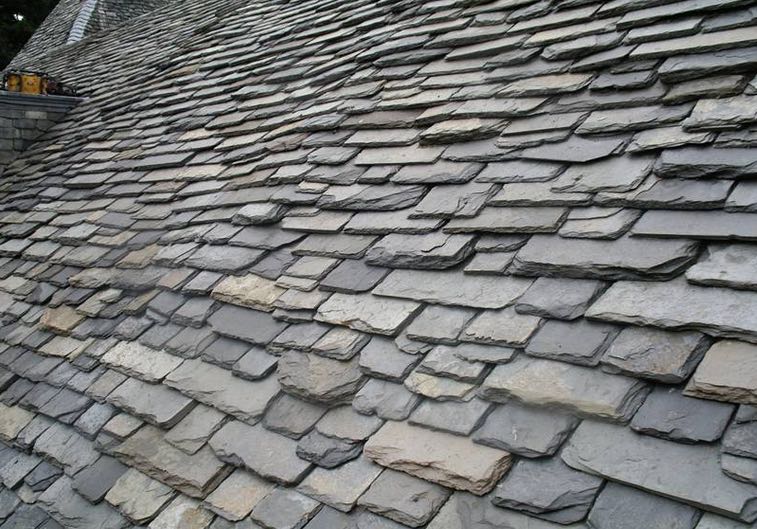

Например, на мен ми харесват стари плочи с истински лишеи и мъхове, грубо окрайчени на размер ок. 50х50 см, наредени без презастъпване /като тротоарни плочи/. за целта конструкцията е стоманена, на гърба на плочите се монтират по два химически анкера и се закачат на стоманената скара с гайка. Хидроизолацията е под скарата - по-надеждно и естетично трудно се докарва... Но ако трябва да го смятам като пари, чак сам се плаша :-D Керемидите на Тесла май не са по-лош вариант :-D
brick - специалист
нед мар 12, 2023 11:01 amBLUEPUPIL написа:
Естествено, че е изкуствен :)
1. Има много еднакви керемиди и всички капаци са еднакви.
2. Вижда се лека ромбоидна шарка върху някои керемиди (долния десен ъгъл и др. места на снимката) - може би мрежа, върху която са били метнати преди изпичането.

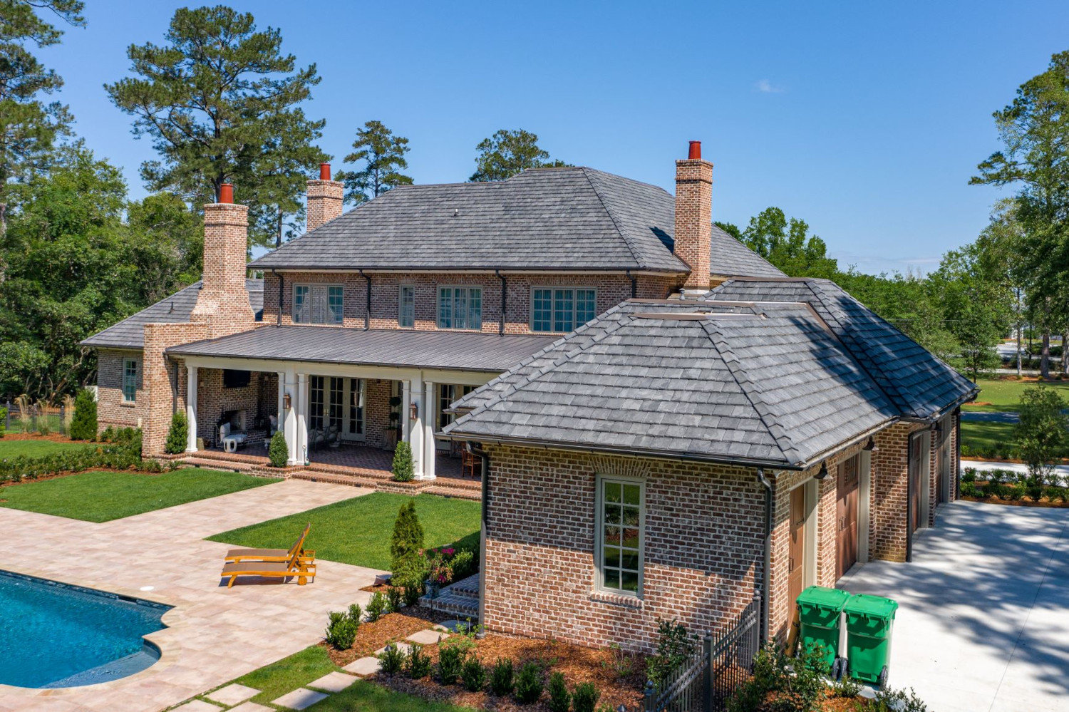

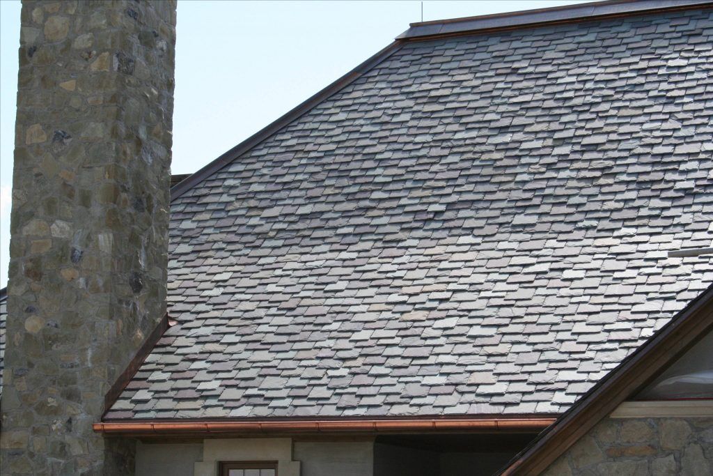

По принцип харесва френската архитектура, та по-скоро става въпрос за нещо такова, не чак с лишеи и мъхове:
Иначе и аз знам, че ще е скъпо, предвид че толкова трудно е да намериш изобщо някой, който го предлага... Ще видим какво ще ми отговорят. Иначе може би ще минем на вариант сива керемида или имитация на шистови, но лошото е, че и такива трудно се намират - има главно антрацит и различните нюанси на естествените керемиди/кафеникави отенъци.

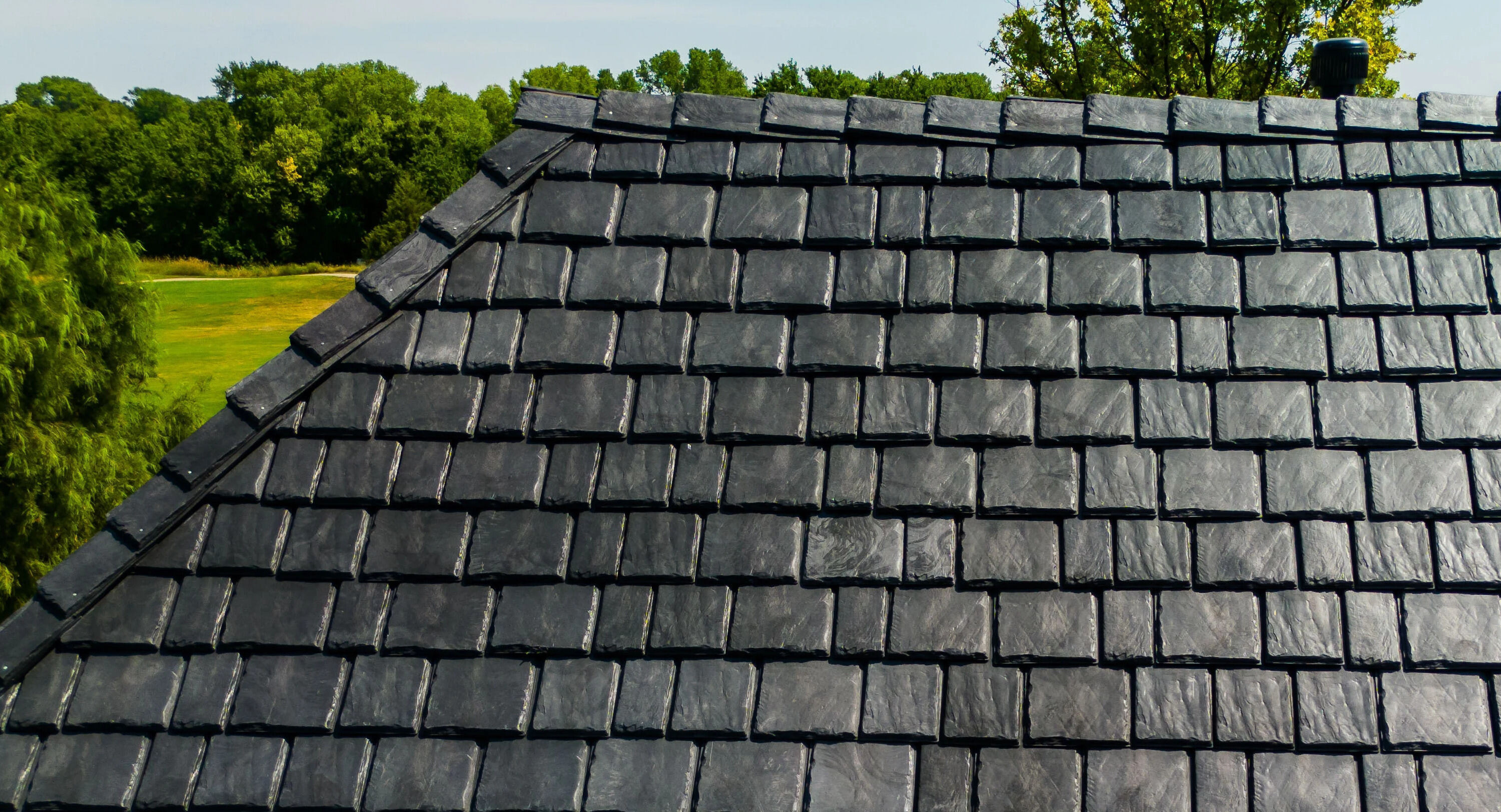

Успях да получа оферта от БГ фирма, изглежда предлагат този модел:
https://www.macblair.com/roofing/slates ... 250mm.html
PDF с размери, обяснения и монтажна информация:
https://www.macblair.com/amfilerating/f ... e_id/6902/
Фирмата е Smart Metal Group:
https://smartmetalgroup.com/shisti-plochi/
Офертата, която ми дадоха, към момента е за размер 40х25 като ориентировъчно количество на кв.м. дават 25 бройки. Според монтажната информация може да се свали и до около ~22 бройки на квадрат зависи от застъпването. Дали са ми някаква отстъпка 10% като с нея излиза по 6.75лв. с ДДС на бройка, тоест близо 170лв. на кв.м. само за материала без монтаж и аксесоари за монтаж - писали са, че се монтират с медни или неръждаеми пирони.
