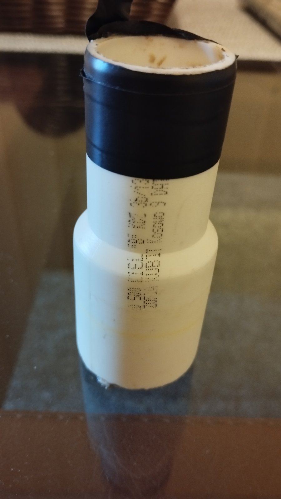

road_runner - специалист
Ето така изглежда, това бялото е омотано, твърдо пластмасово е, не знам как ще го стегна със скоба?
На всичкото отгоре диаметрите са доста различни на това, което е на горната снимка, При мен сифонът е някакво Y-коляно

Размерите външни на белия редуктор са Ф40-25, Черния изолирабанд е намотан на маркуча гофрирания и е заклинен вътре в бялото, а после след като е заклинен, отвън е омотано с изолирбанд, като да фиксира още веднъж да не шава гофрирания маркуч в редуктора.
Дано някой ме разбра какво се опитвам да кажа

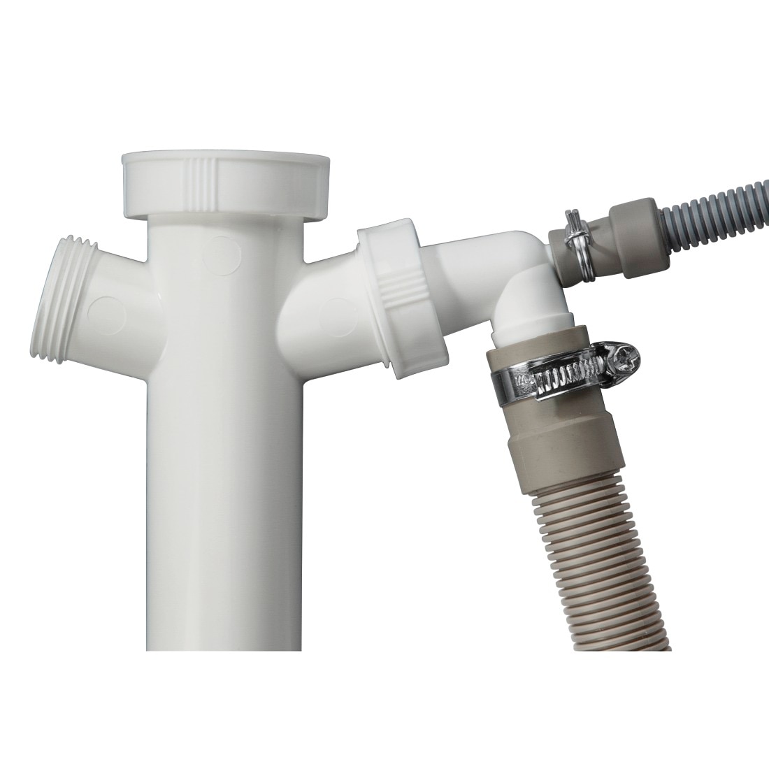

Аз мисля, че не е добра идеята да ползва директно към PVC фитинга гумен маншон - хлабави са, може да се измъкне маркуча.
Първо покажи снимка с края на гофрирания маркуч - там де влиза в "бялото".
Всъщност бялото е от някакъв преход от по-малък към по-голям диаметър.
Ако гофрирания маркуч не завършва с гумена наставка, а пак е гофрирано PVC, ползвай пак PVC изолирбанд. Навиваш не точно на края а примерно 10 см преди края и толкова намотки, колкото да влезе трудно в "бялото". Така ще се получи уплътняване. И за всеки случай няколко намотки от изолирбанда и в-у вмъкнатия гофриран маркуч и в-у "бялото" за против измъкване.
Ако гофрирания маркуч завършва с гумяна наставка, тогава може да замениш белия преход с друг преход с диаметър от единия край подходящ за гумената наставка на гофрирания маркуч, а от другия край с диамътъра на сивите PVC фитинги.

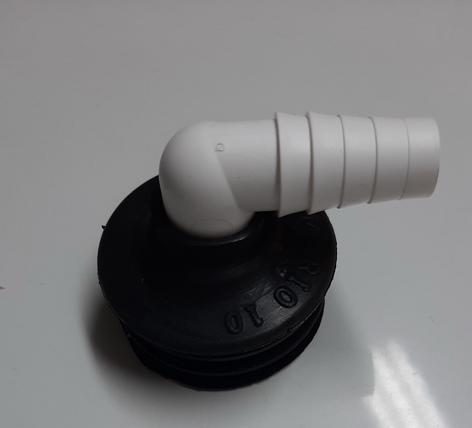

Аз опитах да махна тоя фитинг и да сложа ей такъв маншон
Директно към у-коляното. ОБаче се оказа, че у-коляното е 32 мм вътрешен. а не 40
И тоя маншон не става.

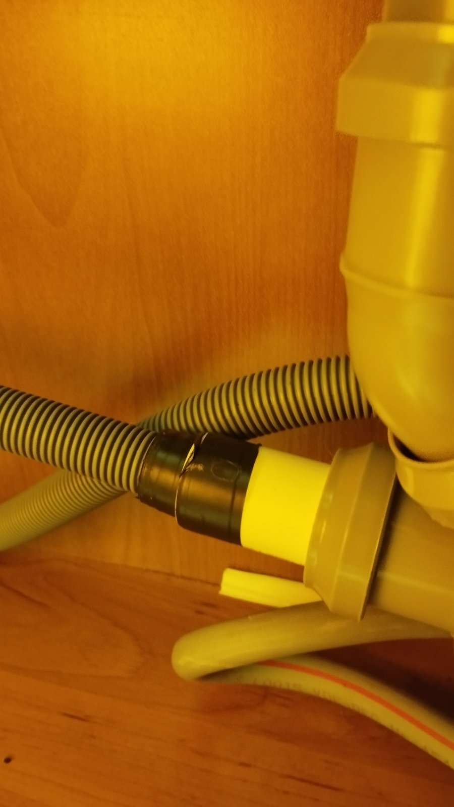

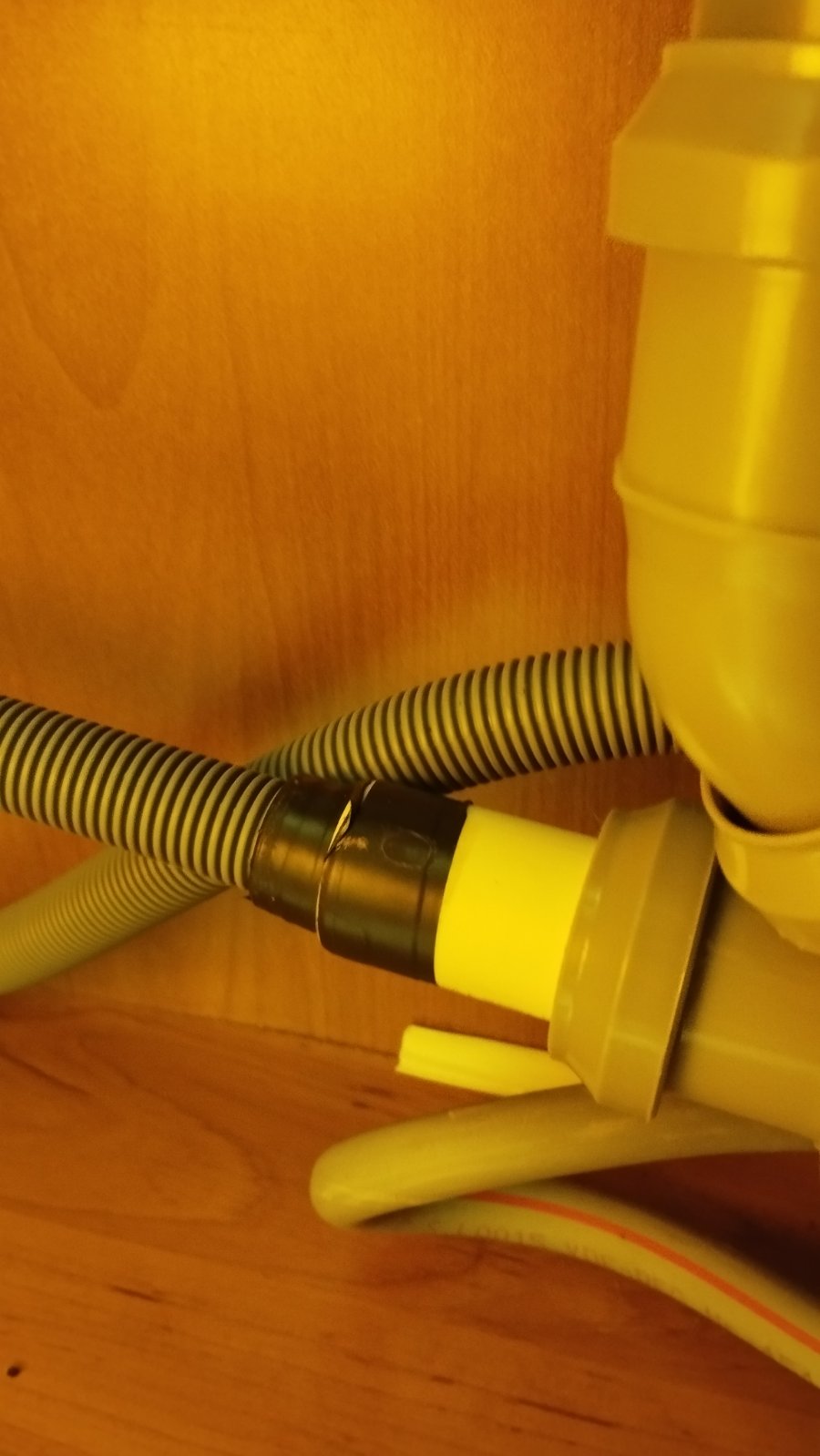

И накрая ми писна, викам си ебаси , къде ще търся тоя редуктор 32-25мм и хванах, навин още две три намотки по целия край на маркуча, той е твърд и гладък - ей таковаИзображение
ДАже май леко го предобрих, но с натискане влезна в тоя белия фитинг. Пробвах го напред назад - не мърдаше. След това го увих поне едно 15 пъти около 5 см напред назад отвън за фиксиране .
Пуснах ендо плакнене на миялната , засега всичко е ок.
