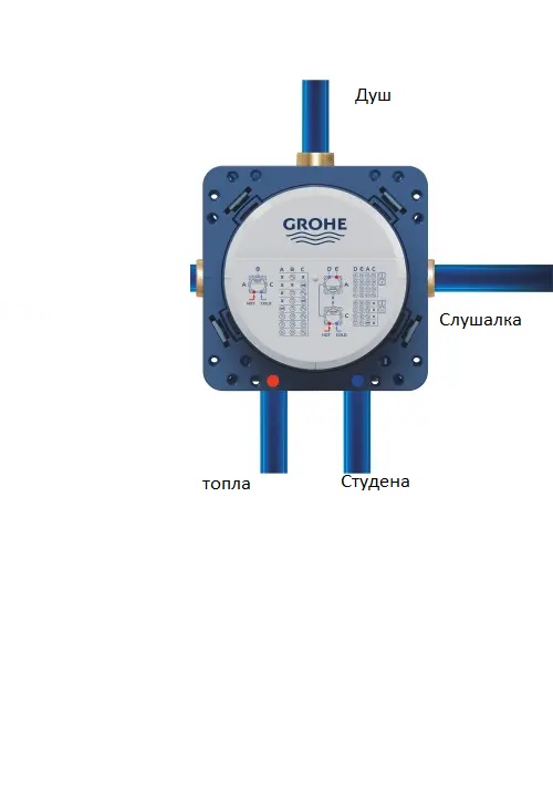

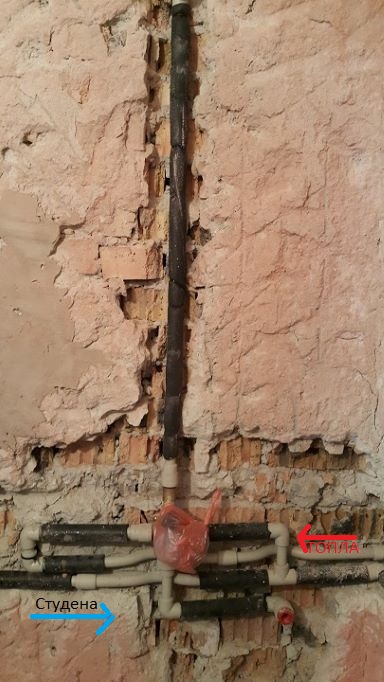

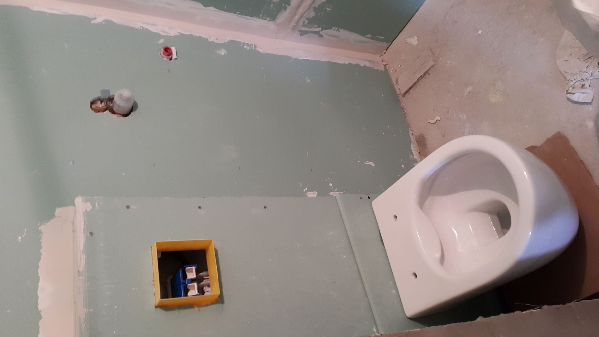

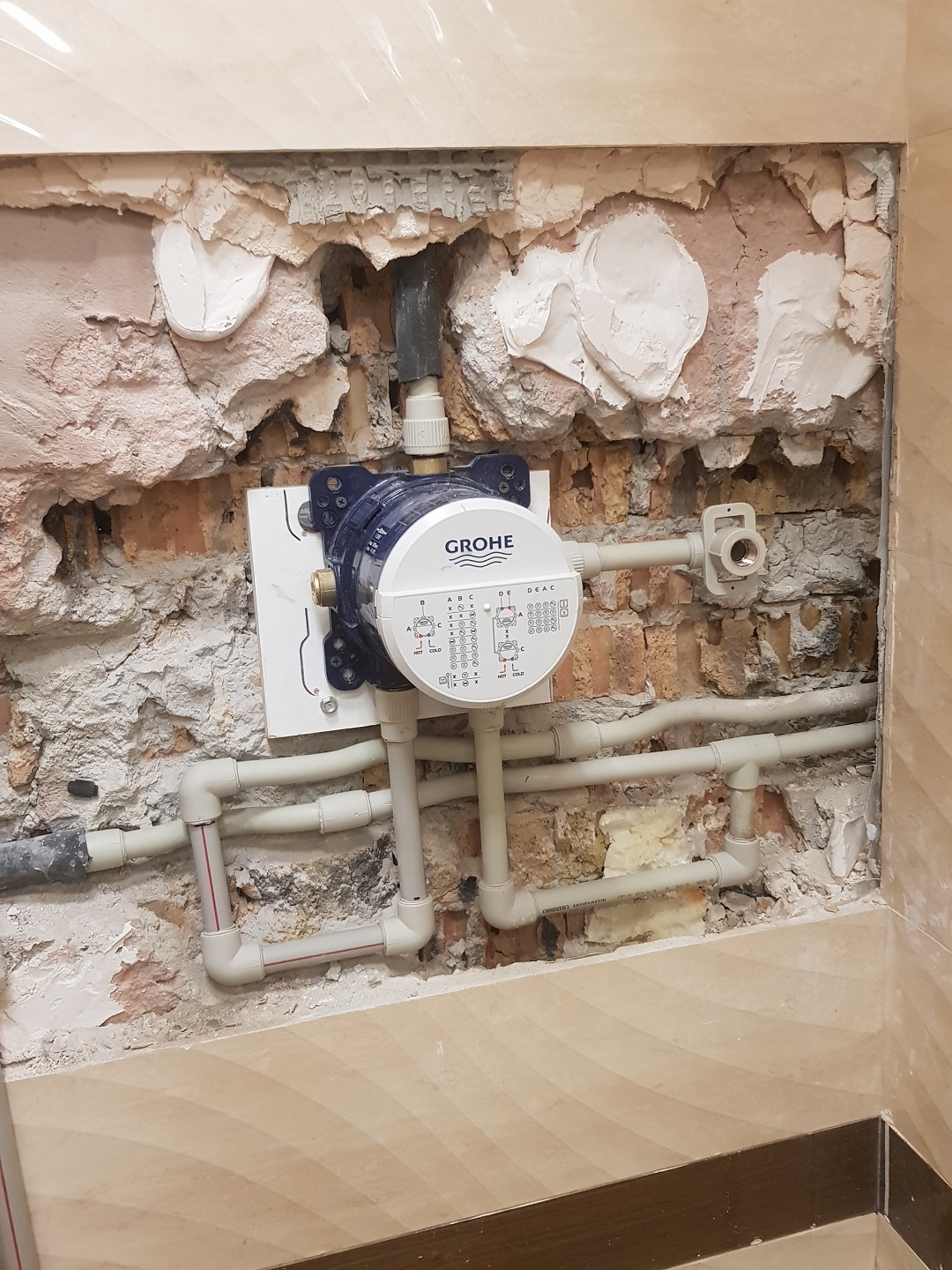

Най-накрая се реших да сменя вграденият смесител на душа (марка Palazani) с нов термостатен на Grohe Rapido с панел Grohe Smartcontrol, с два превключателя - за душ пита и слушалка. Ще трябва да сваля поне една-две плочи за да разкрия старият смесител. Търся съвет от хора , които са монтирали такива или подобни: Как да го подвържа към ППР тръбите? Да използвам директни ППР преходи с външна резба, с които в момента е стария смесител или да използвам разглобяем ППР холендър? При ворият вариант ще мога да го разглобявам ако се наложи, но не знам дали е сигурна връзката. Също така може да ми помогнете, като ми дадете съвет за вариант на новата схема на свързване. :?
Стара схема
изводи

Защо да си усложняваш живота с холендър, ако се скапе, така или иначе, пак ще къртиш.
ORI0N - помощник
пет мар 24, 2023 6:11 pmyanko78 написа:
С холендри следващия път, като отварям няма да режа тръби и после да лепя ППР си мисля.

Без холендри, сега подвързваш само кутията, а карантията може да си я сменяш н-броя/пъти.
Схема производителя ти е дал.

chapara, имаш предвид да използвам ппр преходи с външна резба, монтирам ги към основния модул , а вече карантията ( тръбите) мога да си сменям н-брой пъти?
Нужно ми е някой да ми каже от снимката кое как да го изрежа и завъртя за да го закача към дадения извод на основното тяло или това ще стане ясно, след като отворя плочките.

Ами абсолютно, Чапара ти е казал, че имаш схема на вързване от производителя. Като изкъртиш и оголиш тръбите, ще ти се подредят.
Не претендирам за компетентност, но страшна плетеница ми се вижда в първата снимка. Аз бих изрязъл всичко до където е възможно настрани и би си направил на ново разводките до новия смесител.
chapara - майстор
yanko78 ти е казал как за разводката.
Карантията е това вътре в кутията, механизъма. За него няма да къртиш вече!
Плетеница е заради стария смесител, т.к. изводите му бяха странични и не съвпадат с топлата и студената и трябваше да се въртят. Благодаря за съветите!

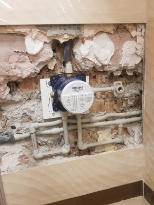

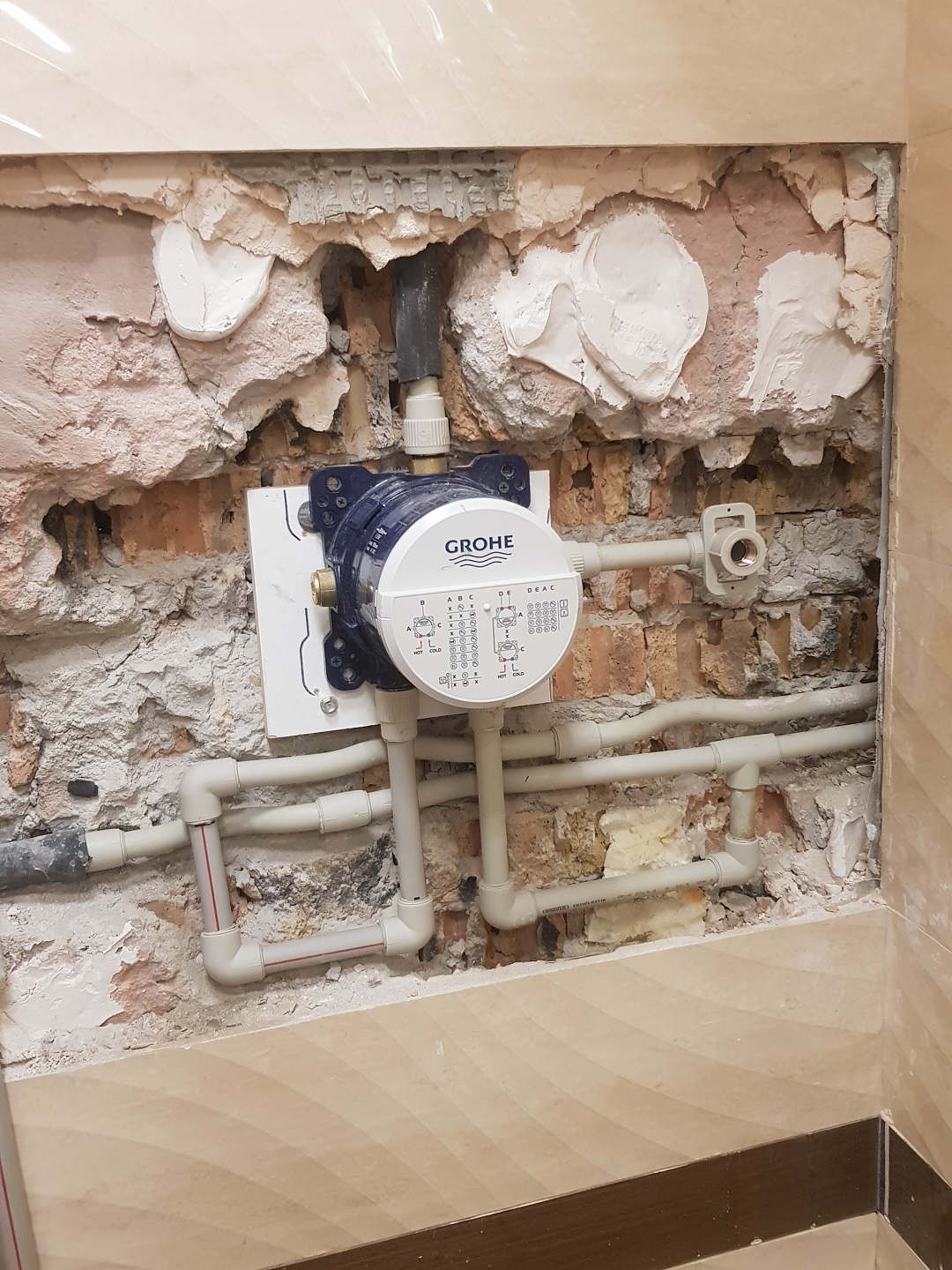

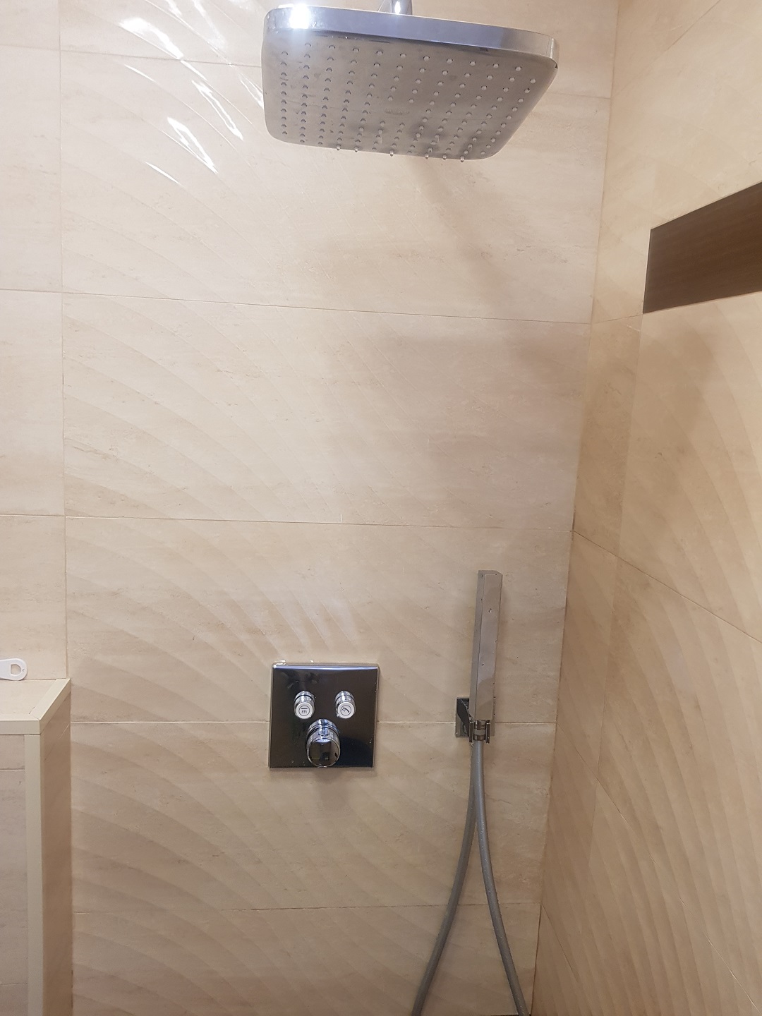

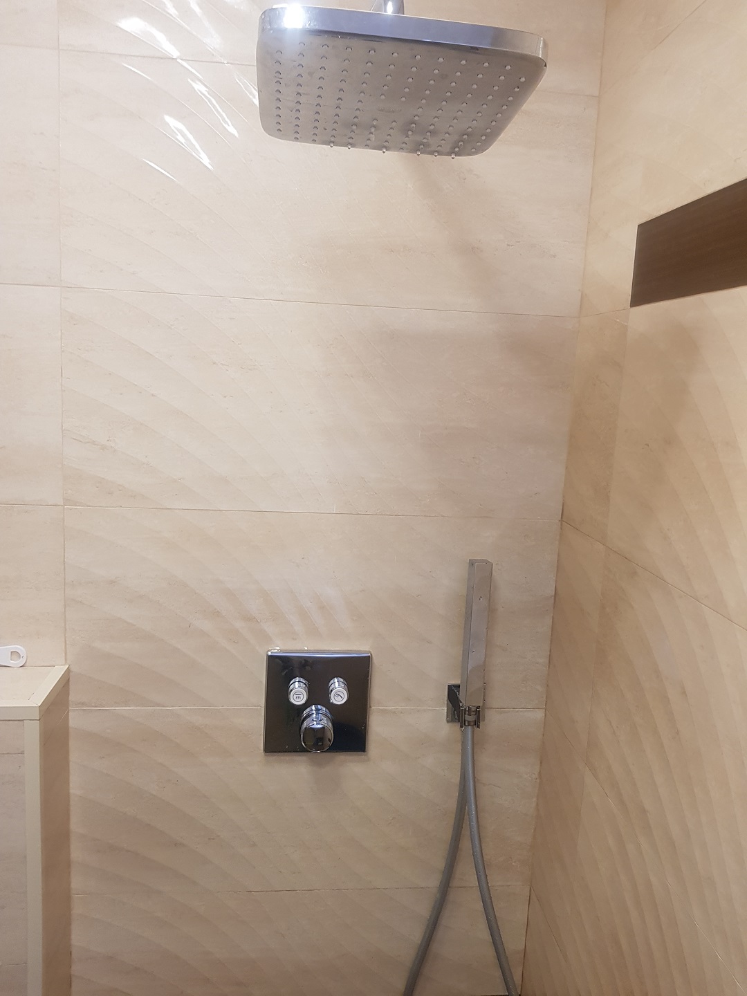

Готов е новият смесител. Вече е доволно цялото семейство. Използвах преходи с външна резба , а не преходи с холендри.
