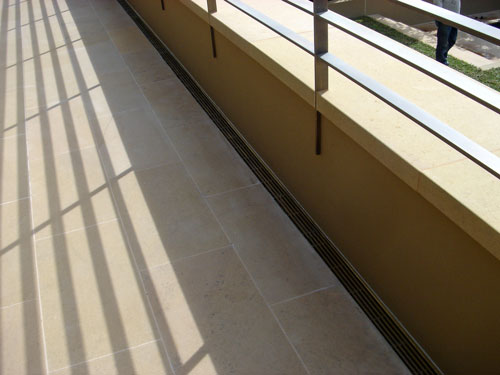

Водоотвеждането- с прав сифон, нещо подобно:

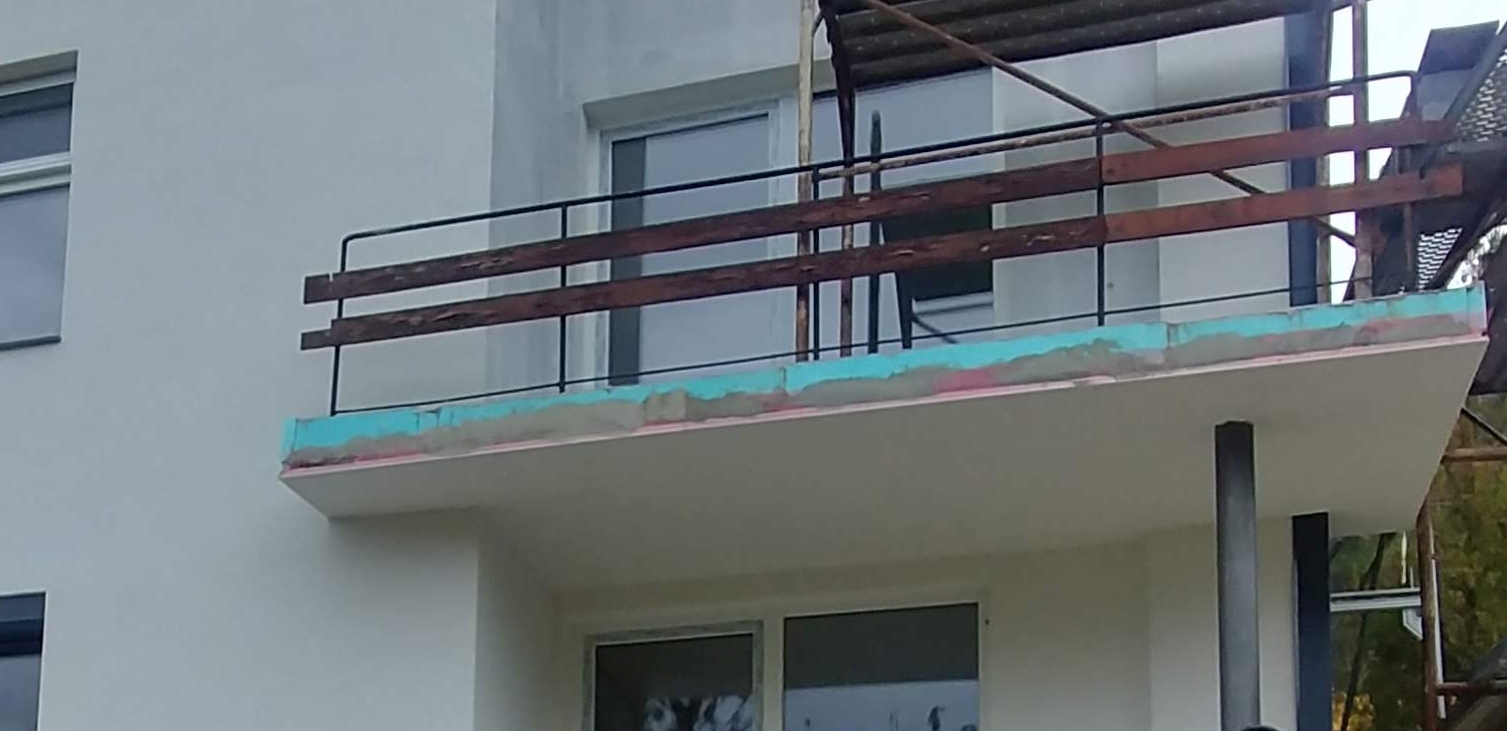

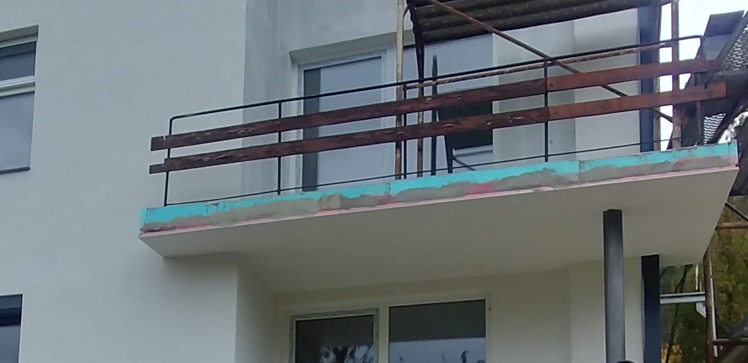

Така изглеждат в момента терасите:

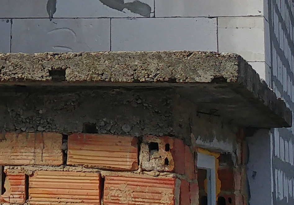

При мен парапетите са захванати в плочата, наклоните са подведени със замазка, после хидроизолация, после финишно покритие по твой вкус (но не теракот). По периферията на козирката/терасата има улуци, а под улуците (на долния ръб на плочта) водооткапи за да не подлизва под козирката и да не се подкожушва мазилката.

И аз правих същото. Фибран от горе/от долу и челата, водооткапи, замазка за наклон, хидроизолация и клинкер за финишно покритие. Анкерите за парапета ги сложих преди цялата тая операция.

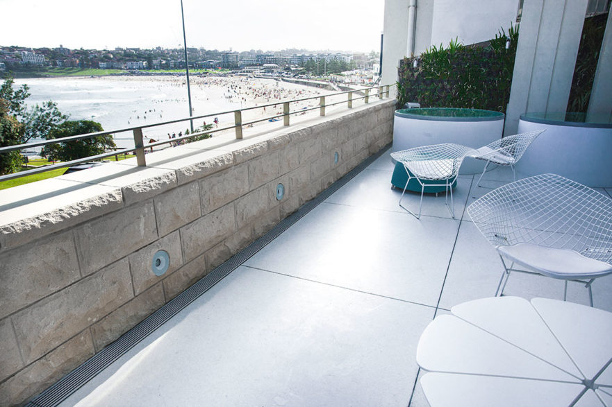

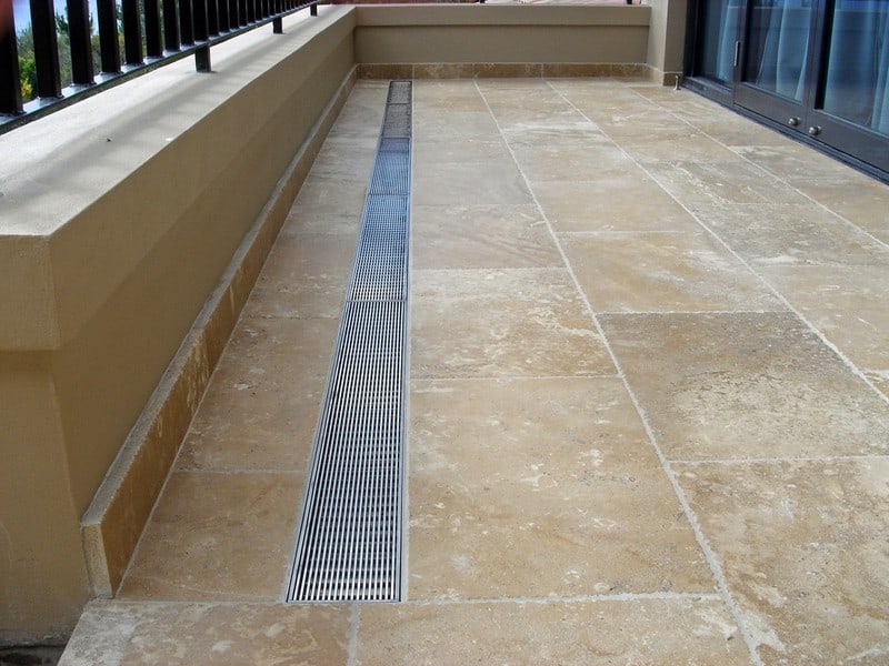

Преслав за мен, е дал най-правилното решение

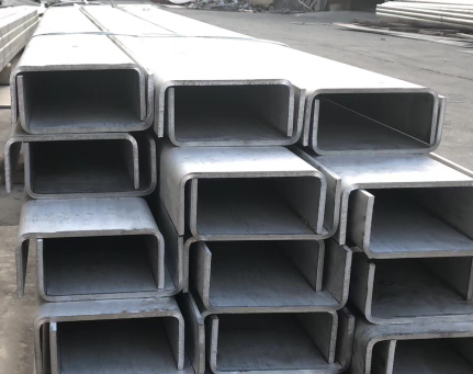

Heavy Duty [Bulgarian] edition

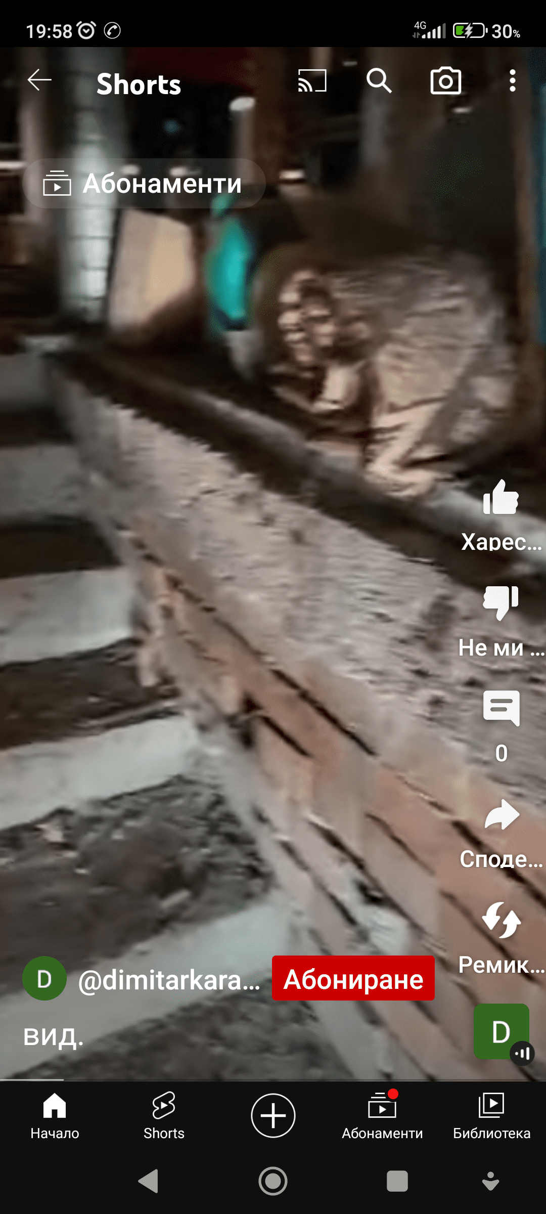

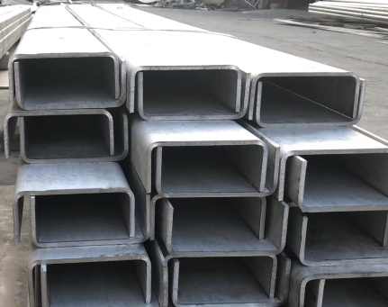

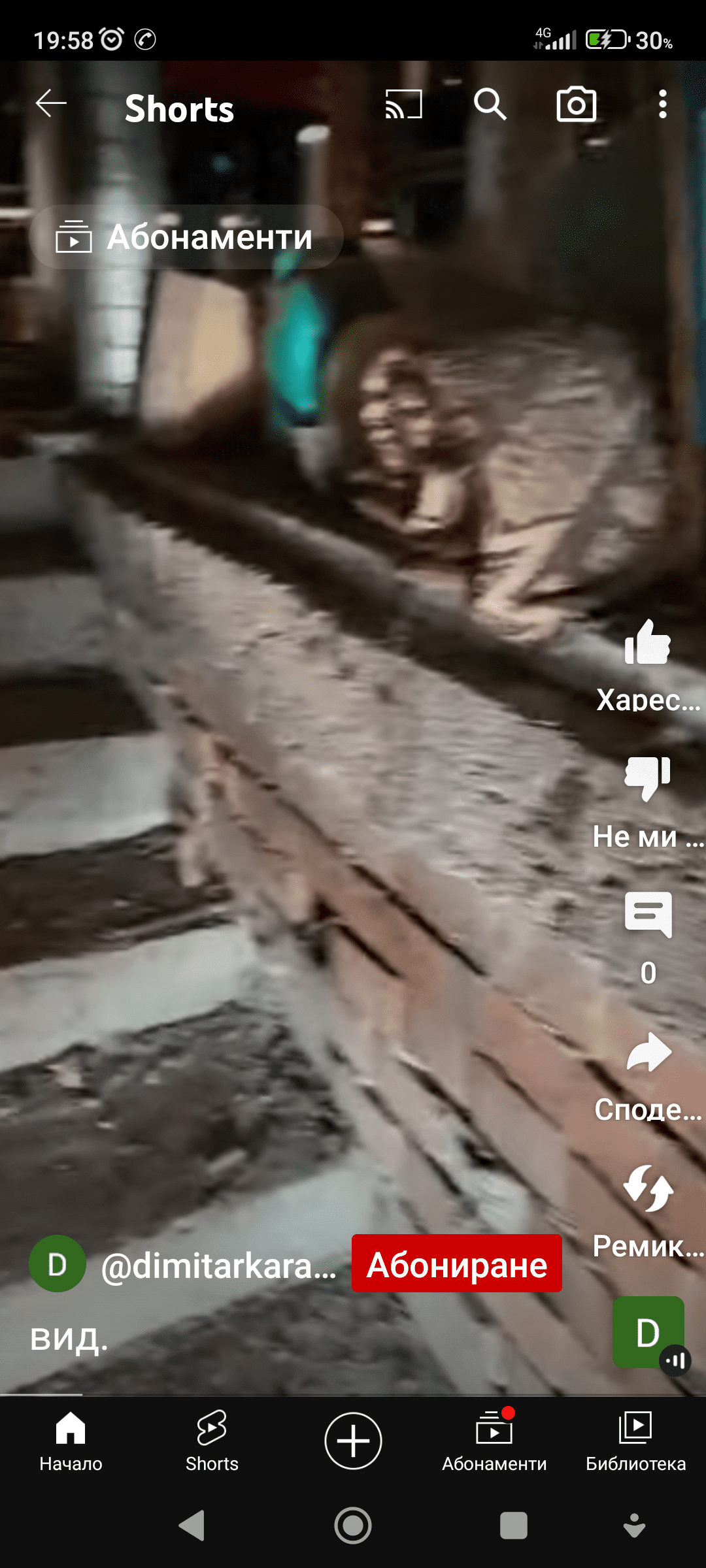

1..До зидарията (отвътре), студено огънат
„П“ inox, (без решетка отгоре), (дано
кофражистите да са дали
страничен наклон от 1-1.5%)
2..XPS;
3..Армирана замазка;
4..Покритие
Inox-са стърчи 1(2)х50см от терасата и се излива
директно на земята. Няма запушени тръби
варонки, барбакани, сифони и прочие
извращения. Не се запушва от листа или
играчките на децата.
Голем кеф!
:shock:

Може ли малко повече инфо как е направен ръба на терасата, защото и при мен предстои същия ремонт. Мислех да сложа някакъв алум. профил за водооткап над улука, но не мога да намеря такъв по магазините.
