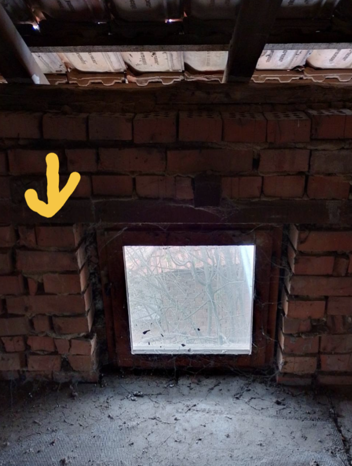

Здравейте. Решил съм да се направи нов покрив на къщата. Но не знам как е най-добрият вариант да се направи. Прикачам снимка и видео, качено в ютуб, за да добиете представа. Плочата на тавана е 108 кв. м.
Надзидът има по средата дървена греда, която върви по цялата дължина, сложил съм жълта стрелка на снимката.
Единият вариант е да съборя зида до гредата, да я махна и да вигна зида пак на същата височина. Тази греда ако изгние в бъдеще може да падне зидът. При този вариант трябва ли да се прави бетонен пояс и защо? Ако се прави той евентуално би заместил последните 2 реда тухли. Другото, което е колко по-тежък е бетонният пояс на кубичен метър в сравнение с този тухлен зид?
Другият вариант е да се махне надзидът изцяло , но както виждате от видеото таванът на стълбището, което излиза на подпокривното пространство е на нивото на самия надзид и в този случай той трябва да се махне и всичко да се изравни на една равнина с плочата. И входът ще стане нисък, което всъщност не ми е проблем, на самия таван няма да се живее и няма да се правят стаи.
Моля за съвети и идеи, благодаря!
