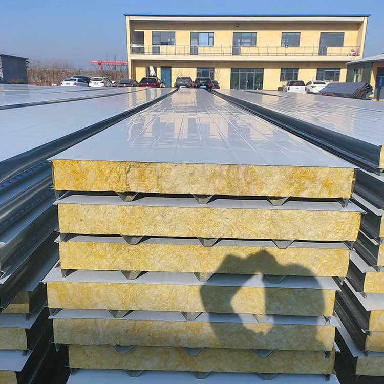

Здравейте , искам да попитам какво ви е мнението за такъв тип къща и по - точно въпроса с циркулацията на въздуха от такъв тип панели .Благодаря !

При панелите отговорът е прост - циркулация през стените няма! Херметизираш отвътре и отвън, осигуряваш естествена или принудителна вентилация в помещенията и така...
Slavov99
- Мнения: 93

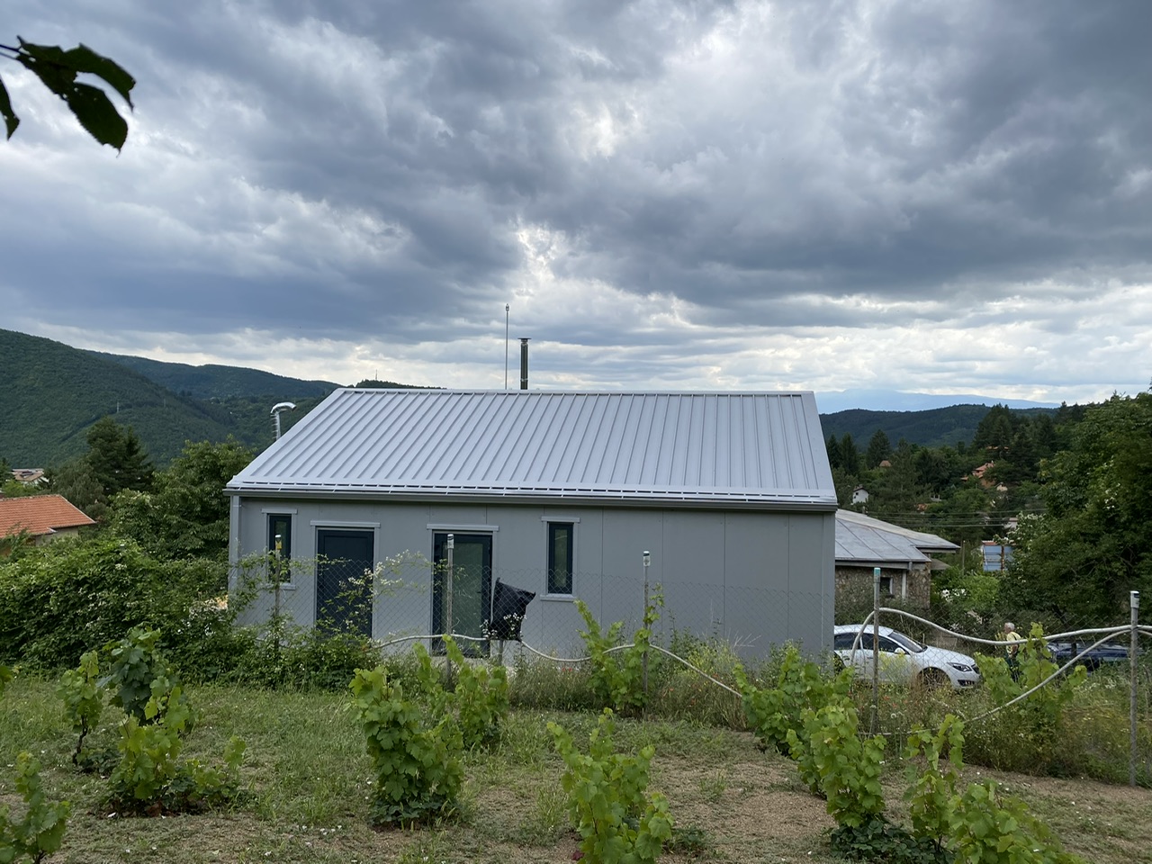

ср апр 05, 2023 11:10 pmкоко69 написа: Здравейте , искам да попитам какво ви е мнението за такъв тип къща и по - точно въпроса с циркулацията на въздуха от такъв тип панели .Благодаря !Дали е вата, ПУР или ПИР панела разликата е само в клас на горимост и качества на изолатора(“дишане” няма). Относно циркулация на въздух, по-горе са ти казали-принудителна. При правилно изпълнение конструкцията е въздухоплътна, друг е въпросът може ли да се случи правилно изпълнение по нашите географски ширини…(това последното от опит)

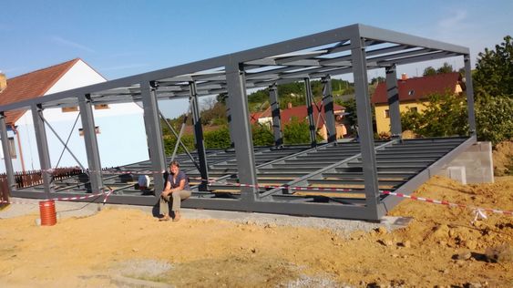

BLUEPUPIL
- Мнения: 2180
ср апр 05, 2023 11:10 pmкоко69 написа: Здравейте , искам да попитам какво ви е мнението за такъв тип къща =====
Комбинацията от стоманен скелет и каменна вата
е супер, ако може отдолу да е плоча с основи,
още по-добре. И тъй като, основите ще са на
мин. 70см дълбочина и над терена ще е поне
30см, то общо стават 100см- идеално за насаждане
на няколко ст. бет. колони, дори и 25х25, които
ще елиминират нуждата от диагонали и паянти.
С думи прости, разкош!
1..Един етаж;
2..Ст. бет. основи, плоча(арм. зам.) и колони;
3..Стоманени главни(до 6м) и второстепенни греди;
4..Студен покрив, стоманен или дървен.
5..Панели вата, стени и таван.

чет апр 06, 2023 3:00 pmSlavov99 написа: Ето нещо подобно, над което се трудя от известно време. Панела е ПИР.И аз съм намслил нещо такова и много ще се радвам да споделиш повече подробности. Аз мисля нещо от типа на Tiny House.
Относно "дишането" - цялата хамалогия с дограмите, уплътненията, изолациите е да се направи къщата максимално изолирана и все пак хората продължават да говорят за "дишаща" конструкция!
