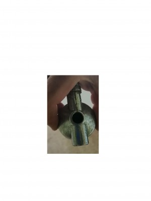

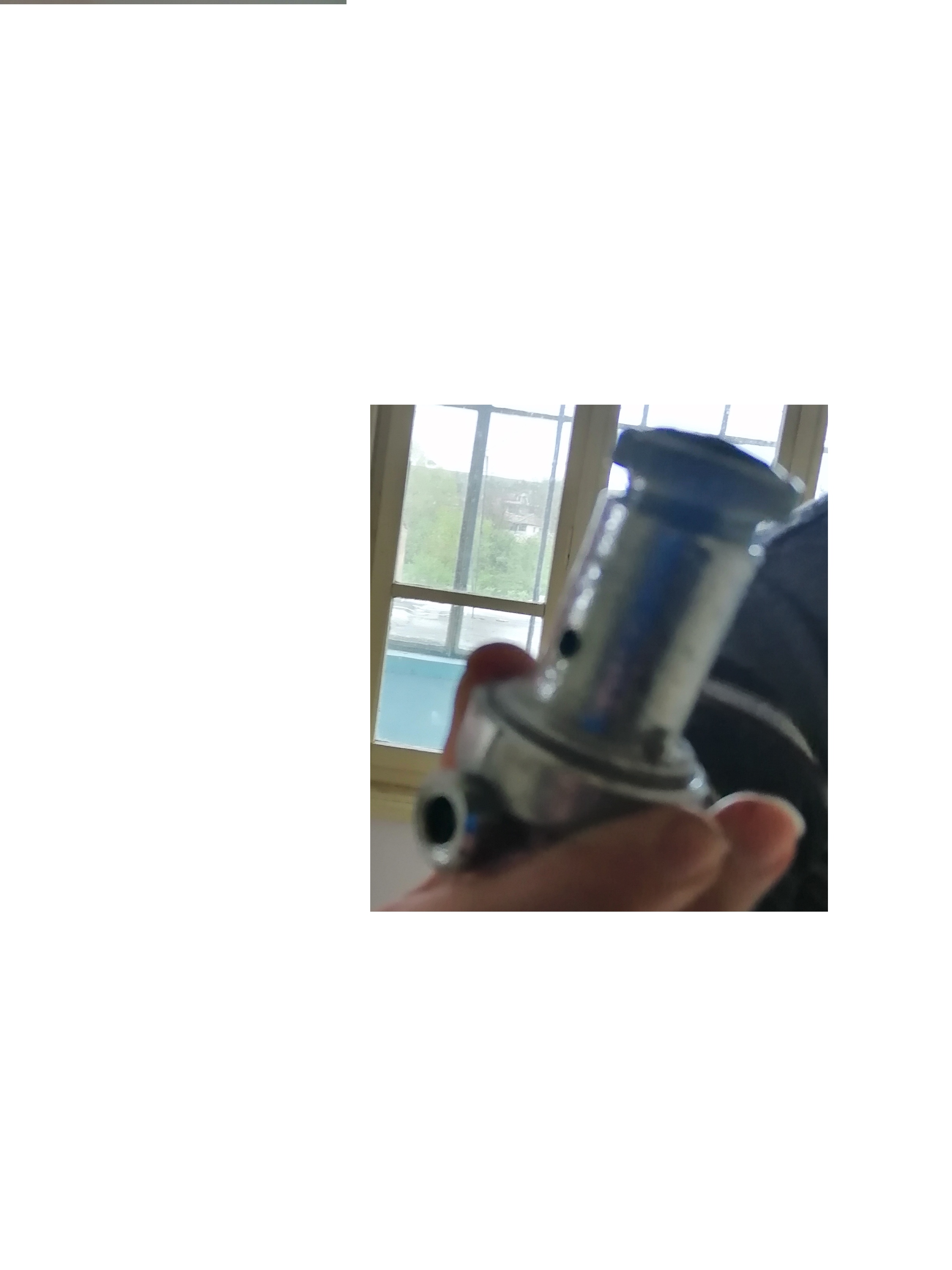

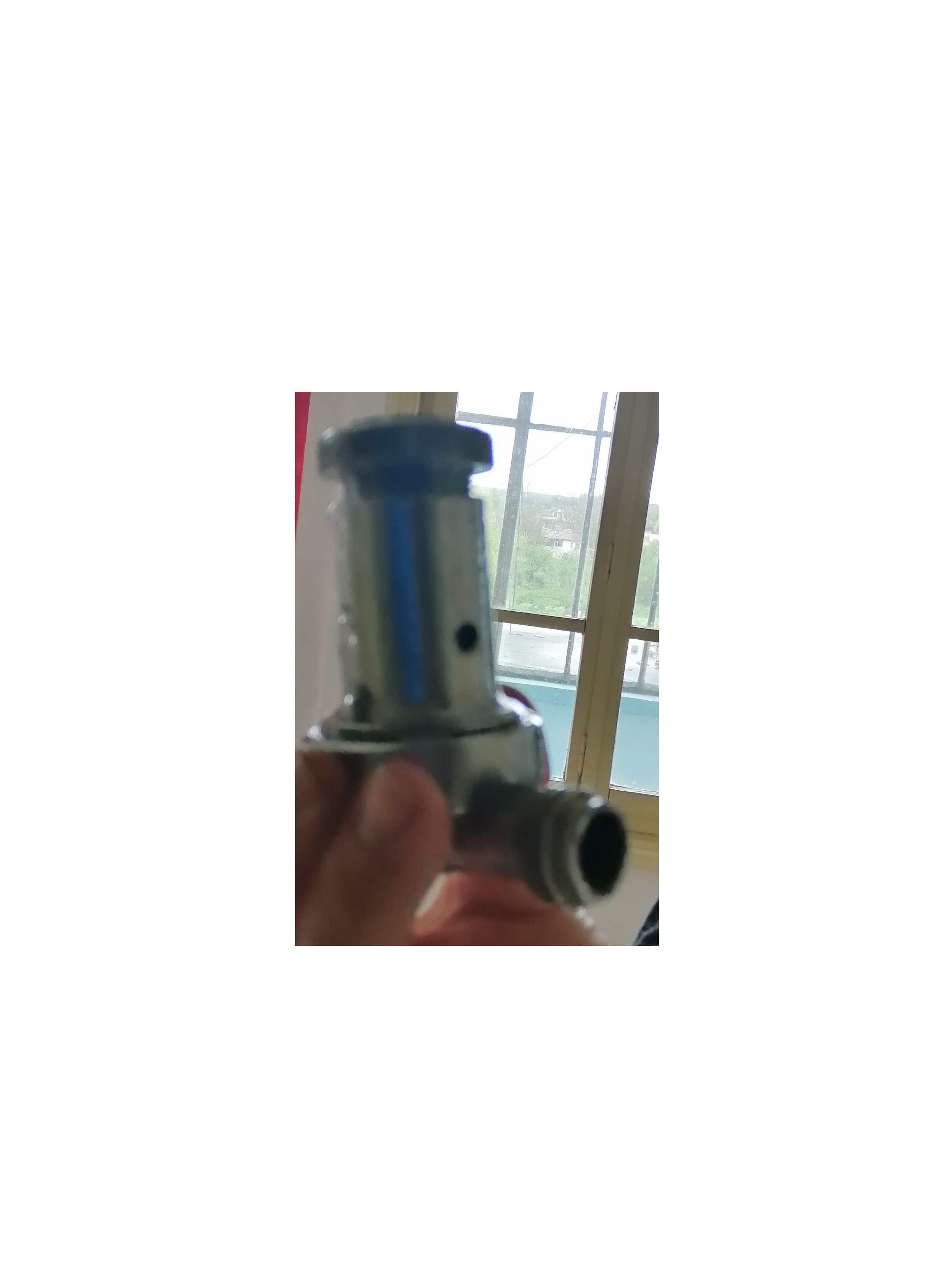

Търся устройство някакво. Кран ли се казва, клапан ли, изпускател ли, що ли? Не знам.
Монтиран е този „кран” на една тетка. Преди водата да влезе в самия бойлер се намира тази тетка. Самата тетка е след един спирателен кран. А спирателния кран е след възвратен клапан; чист възвратен клапан.

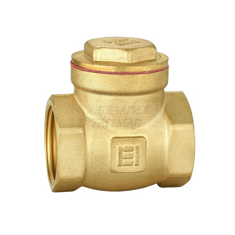

Ето такъв възвратен клапан има на /преди/ бойлера:
Подредбата е - възвратен клапан (обикновен) – спирателен кран – тетка (с въпросния кран) – бойлер.

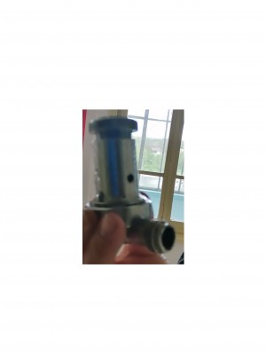

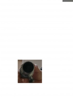

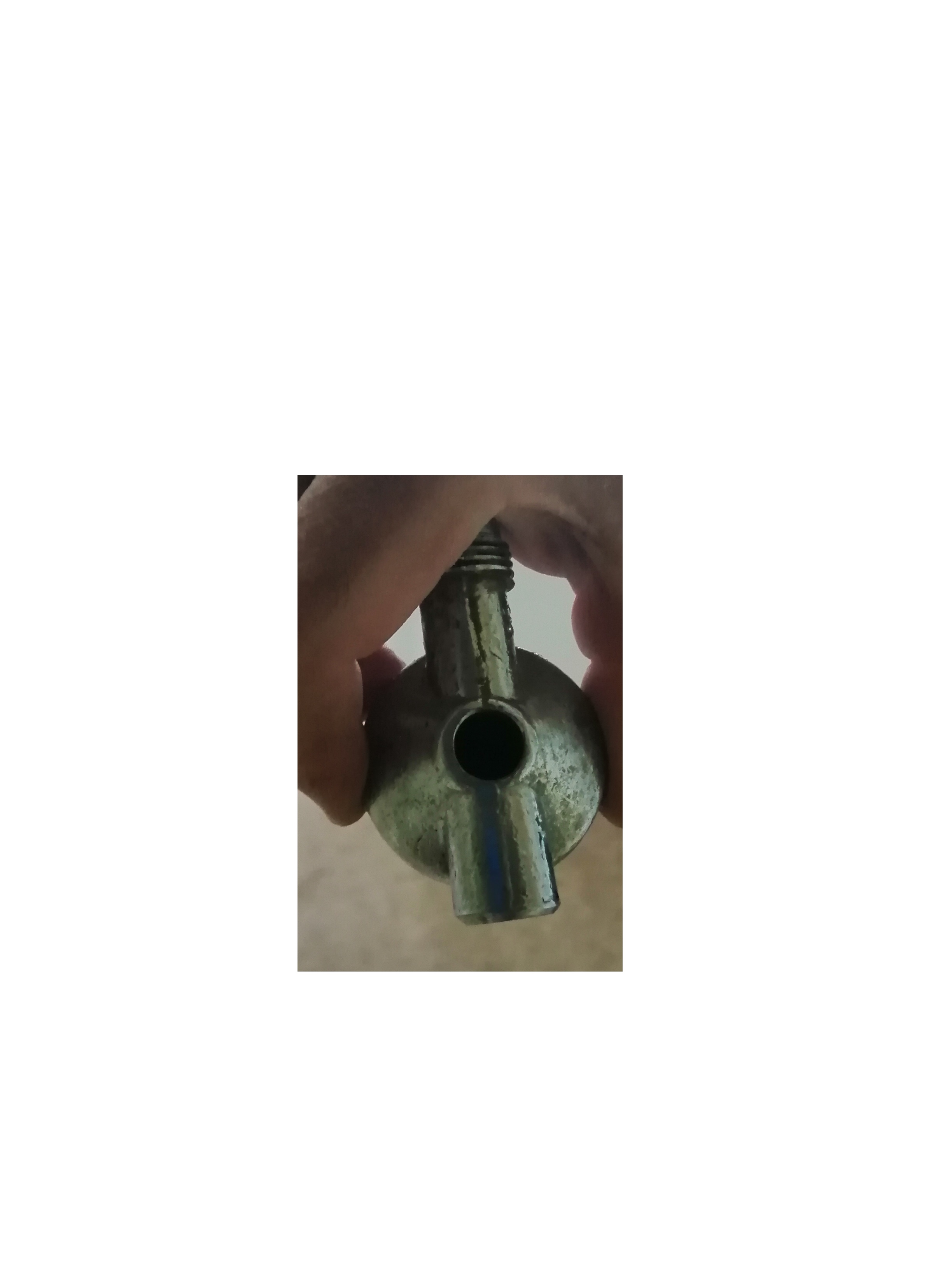

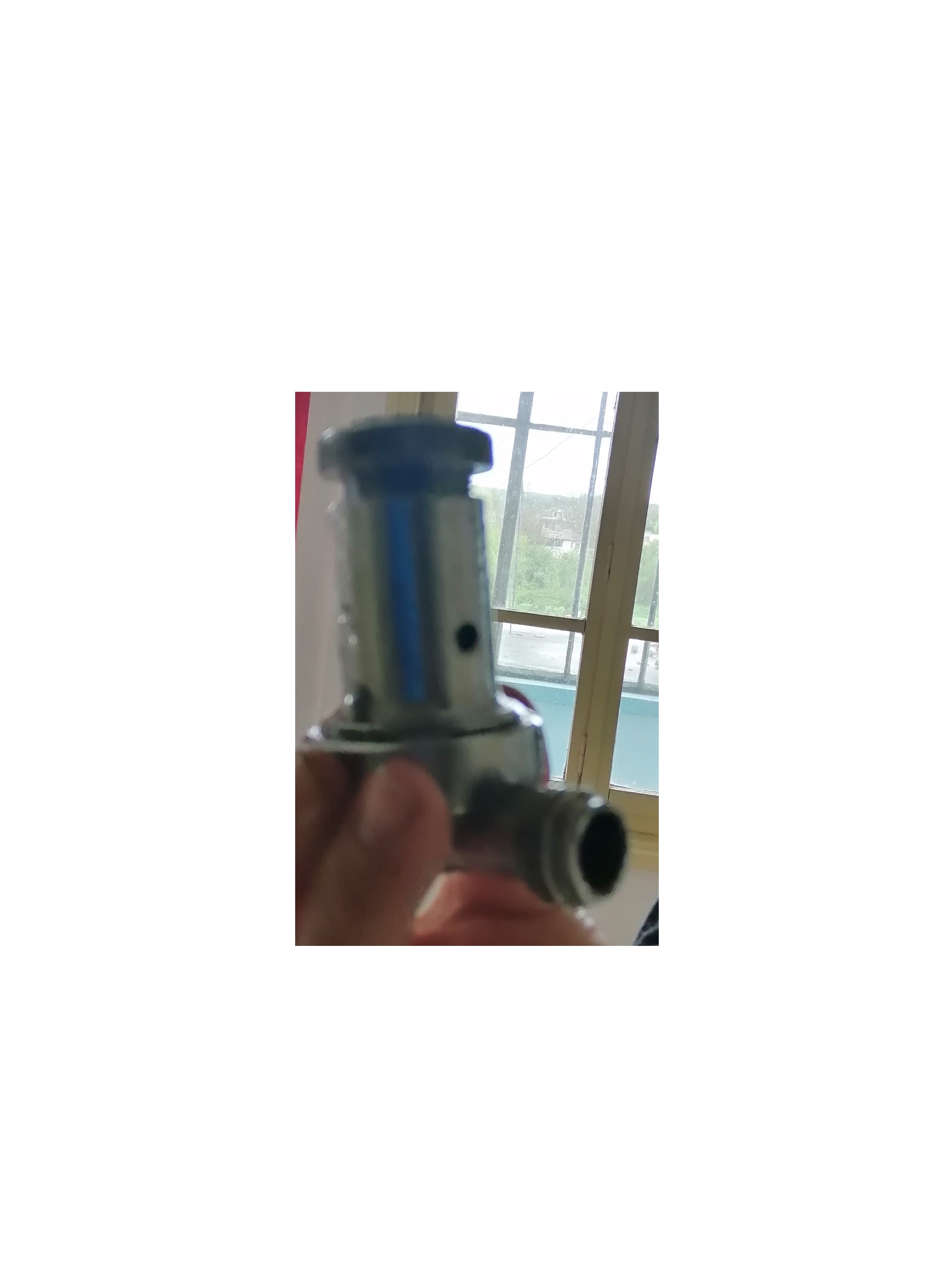

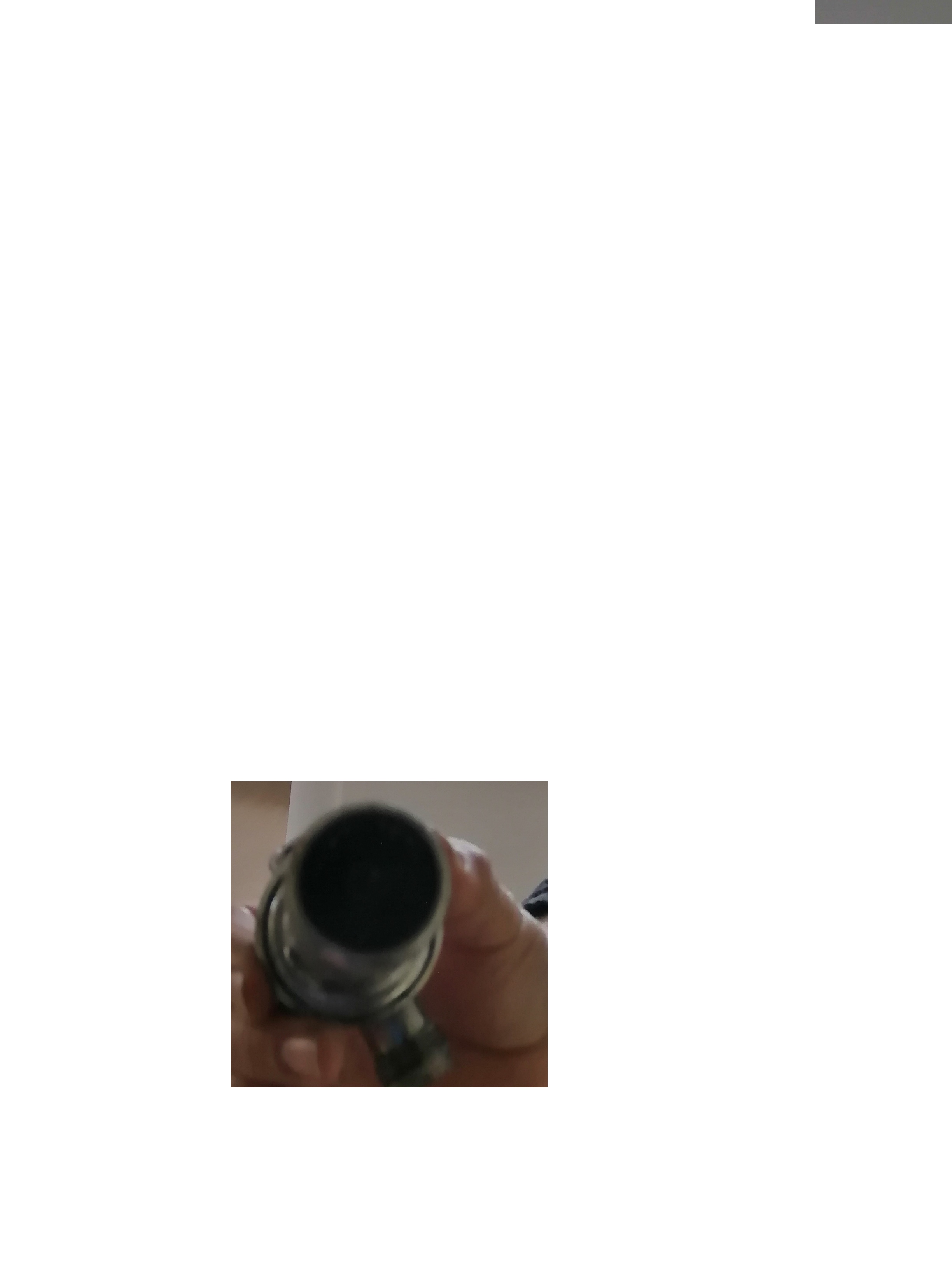

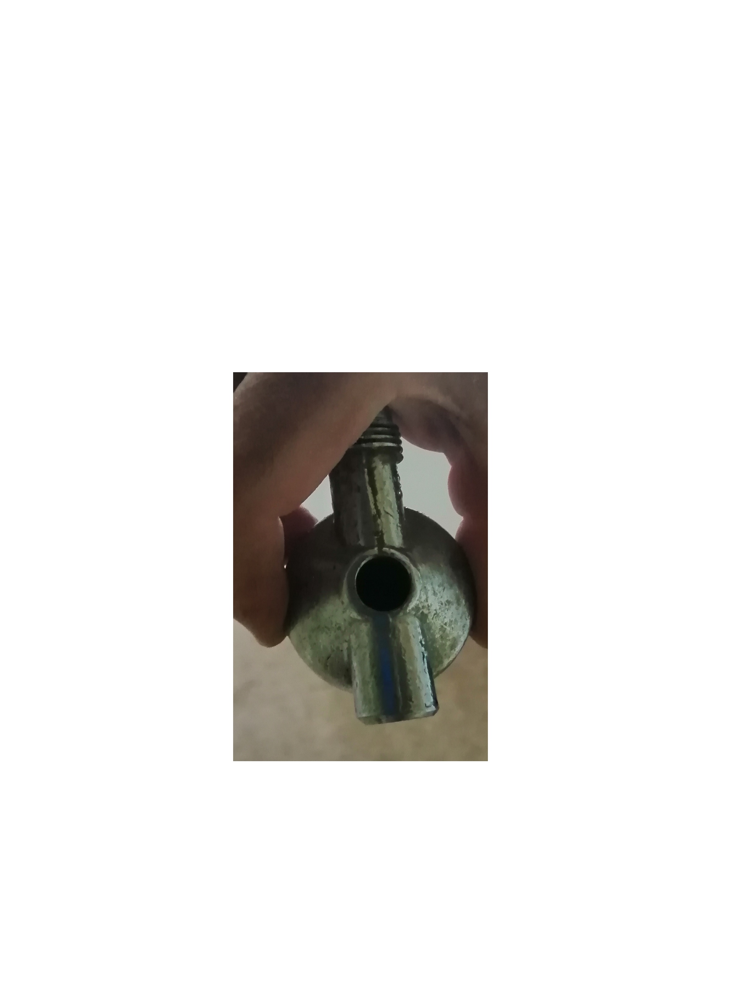

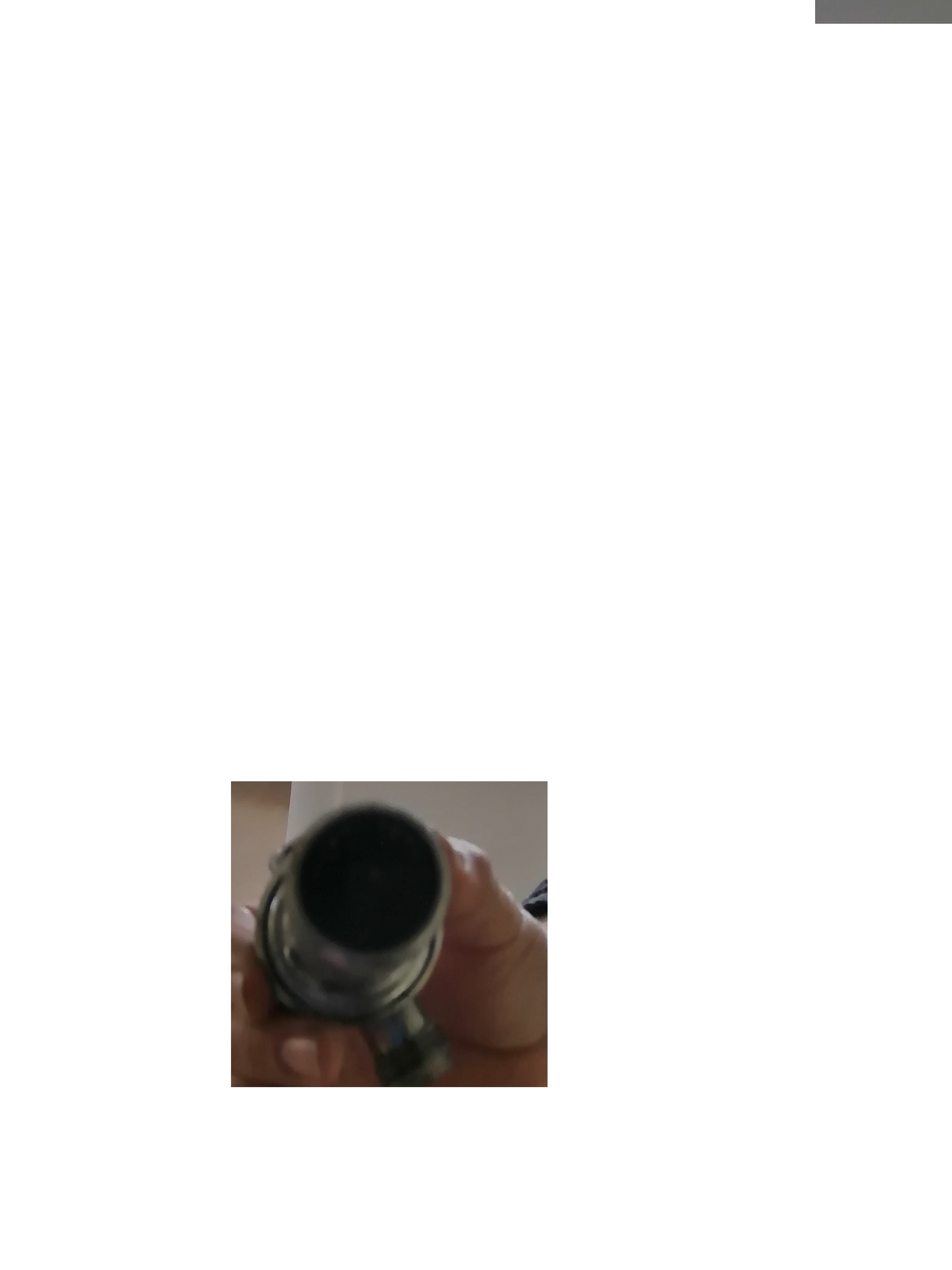

Ето снимки на тъсеното ъстройство (кран):
Та... въпросния кран след тричетирсе години верна служба в полза на бойлера и къщата взе да прокапва - от около месец насам. И никога допреди месец. От преди месец - отначало прокапваше само и единствено по време нагряване на бойлера, но от около десетина дни взе постоянно да си капе. По около четирипетстотин грама на ден.
Обиколих десетина магазина за ВиК. Че и повече, де.
Гледат ме като... извънземен. За пръв път били виждали такова устройство.
Бихте ли ми помогнали да намеря място - магазин, откъдето да купя такъв кран. Или нещо подобно по функционалност. И разбира се – без да ми се налага да преправям водопроводната инсталация точно преди бойлера. Добра си е инсталацията; нема нужда от изменения.
Решение търся; било такъв кран, било .... да върши същата работа.
Благодаря ви предварително.

Не си го намерил, щото много отдавна тези два елемента (възвратен клапан и клапан за защита от високо налягане) са обединени в един корпус, и се продават като възвратен клапан за бойлер. Чукни в нета и ще те залее със снимки.
speka_rs - майстор

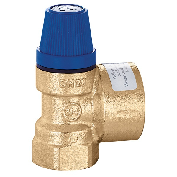

Както каза колегата това е препазителен клапан
Няма да изглежада точно така,но ще върши същата работа предпазителен клапан на 8 бар. Или комбинран, който ще иска преправяне на инсталацията.

speka_rs - майстор
чет май 04, 2023 3:25 pmarxd129 написа:
Къде е и как изглежда този предпазителен клапан за 8 бара? Бихте ли ми помогнали още малко? Благодаря.
Този от снимката е на 3/4''. В специализираните магазини трябва да се намери и 8bar на 1/2 мъжко или женско.

Това - на снимката - има вход и изход ли? Водата влиза и ИЗЛИЗА ли? :shock: Преминава ли водата през предложения от Вас клапан?
В моя случай - трябва ми да има само вход на водата, май. ... ... .... Нещо... не разбирам. :? :?
Бихте ли пояснил идеята Ви?

kozl - майстор
Па се почна........ #-o
Може ли да я снимаш тази инсталация дето трябва да се преправя?
Тази снимка де си показал за ОК (обратен/невъзвратен клапан) наподобява едни предишни български, гравитачни ОК. Ако при теб е така
arxd129 написа:
тая клапа отдавна вече не това, което е :wink:
Така, че правилното решение е преработка на така наречената инсталация и монтаж на нов комбиниран клапан за бойлер.

LazarGanev - "Велик майстор"
Може да сложиш показания от Шпека, а можеш да сложиш и комбиниран, като ще му се ползва само предпазната функция, ще го сложиш на тройника
