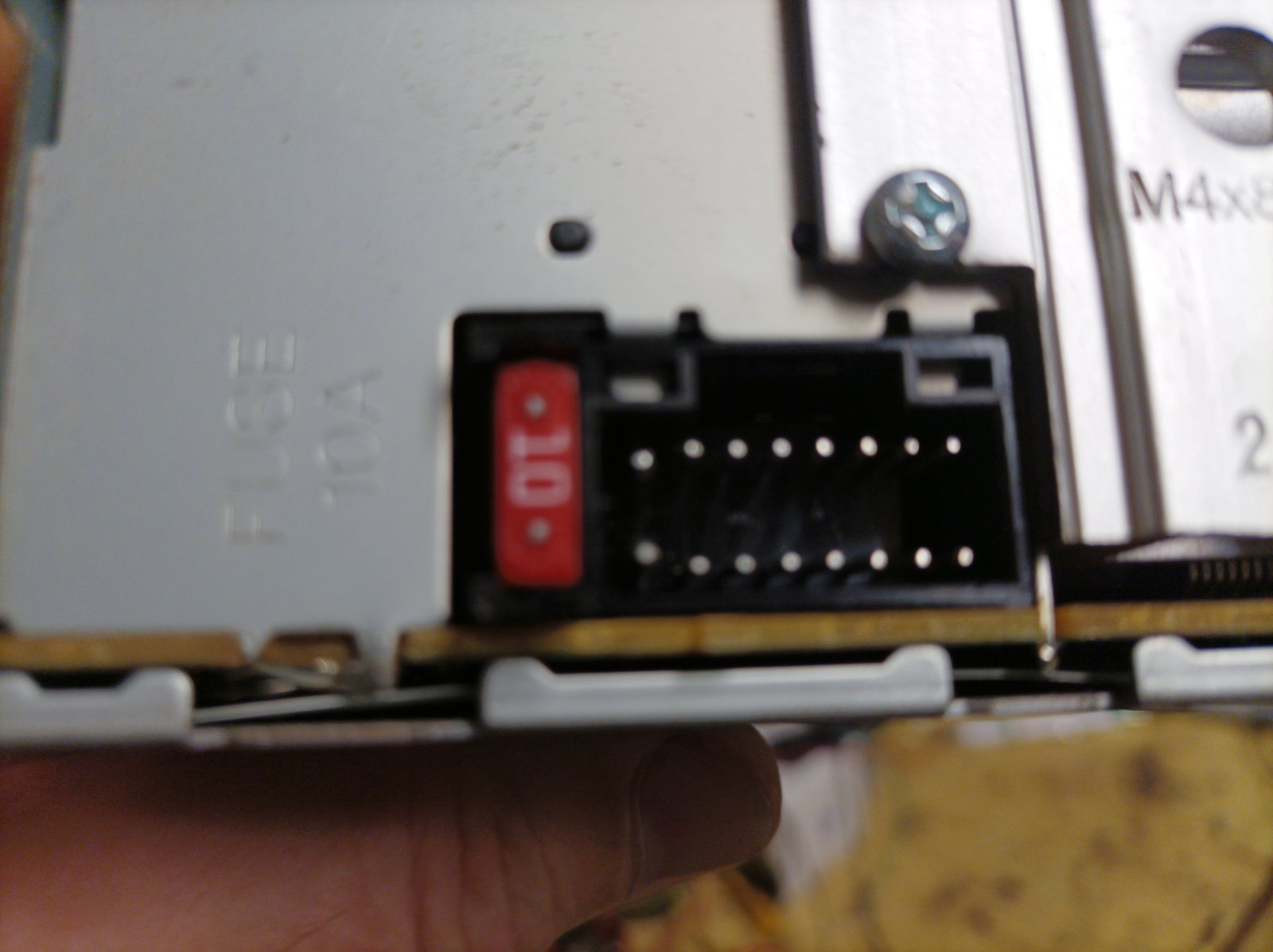

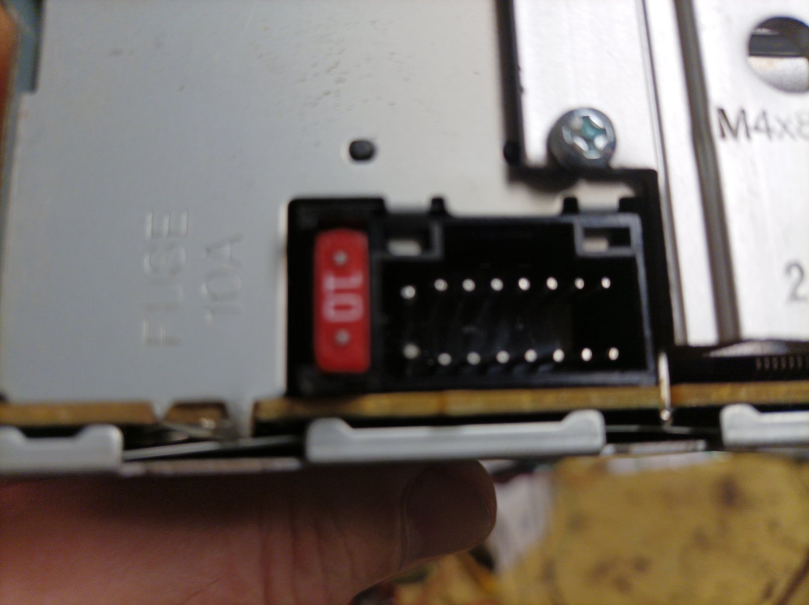

Колеги, радиокасетофона в гаража и ми даде фира и ми подариха 2 бр. CD-та.
Единия е JVC модел KD - G502.
Свързвам го по схемата, но не тръгва. Явно му трябва още един "+" някъде.

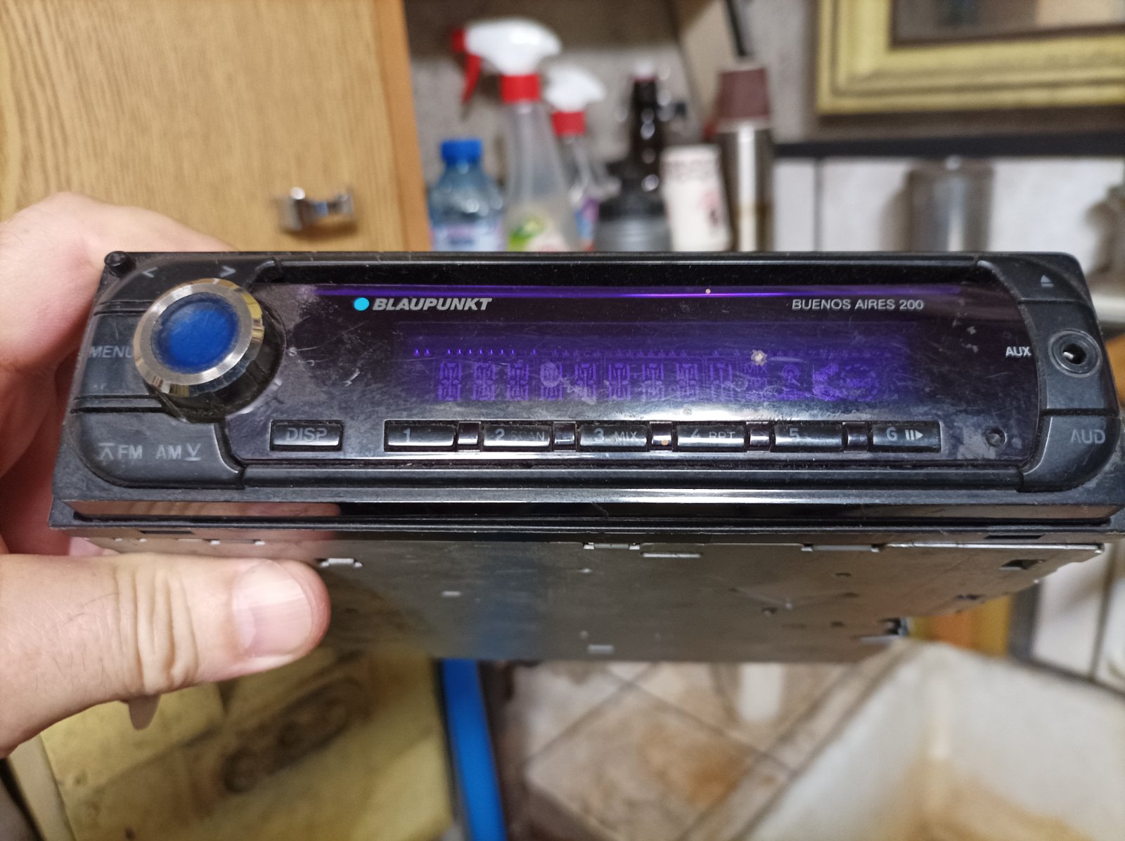

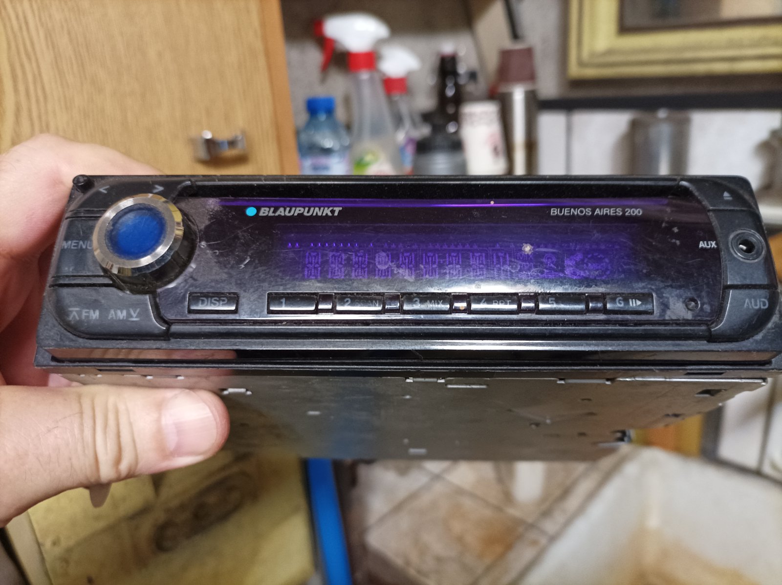

другото CD e BLAUPUNKT модел Buenos Aires 200 - 7 649 026 110
И при него проблемът ми е същия.

ivanovbg - майстор
Заповядай!
А4 е постоянен +
А7 е + на контакт
А8 е маса

Колеги, благодаря Ви.
Колега Yanko78, аз не знам от каква кола е радиото.
Колега Ivanovbg - това ми трябваше. Благодаря. =D>

ivanovbg - майстор
За другото си купи този преходен кабел https://www.ebay.co.uk/itm/155078772048 ... xyF81SAq5Q

JVC-то заработи перфектно, но антената ми не става. На стария касетофон буксата е по-дебела. Трябва някакъв преход. Има ли такъв?
Пращам снимки на Блаупункта.

kozl - майстор
Може би нещо такова.
Но защо не показа снимка на буксите за антени, както си направил с буксата на Blaupunkt-а :?
batkoradko - специалист
Да, и с антената проблема е решен.
