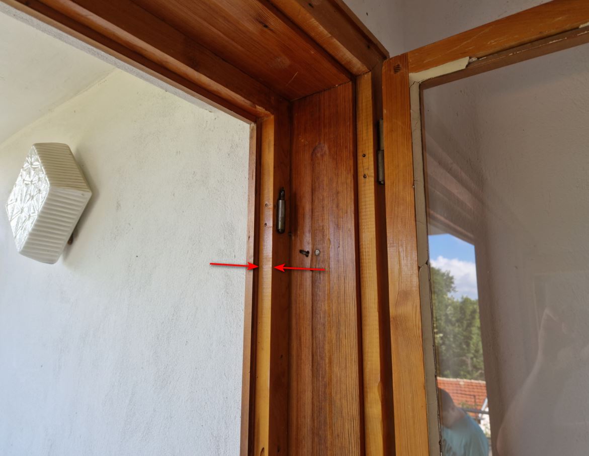

Колеги, надявам се тези от вас които разбират от монтаж на дограма да помогнат.
Решихме да реновираме вече поизгорялата от слънцето стара дограма - шкурене, грунд, лак, сваляне маджун и смяна стъкла в 2 от стаите. И се чудех вместо да реновирам двойните прозорци, поставям стъкла и т.н...дали не може да се постави един панорамен двоен стъклопакет в отвора (на мястото на прозорците). Ще бъде по добре защото панорамата е хубава, а и стаите са малки и ще се отвори и малко пространство.
Моля за вашите съвети и ако е възможно къде трябва да се захване стъклопакета евентуално и как да се изпълни, понеже е много вероятно да ни го докарат и да трябва да го монтираме ние.

Ако това разстояние е 24мм или повече, ще стане. Лепиш на перото на дограмата двойно лепящо тиксо с ув защита или тънко прозрачен силикон и поставяш пакета. Закрепваш го с дървени первази, изработени според пакета и ги ковеш с пирончета без глави.
tishotch - специалист
Tarlyo, и аз така си го представях, но исках да го чуя за повече увереност да не сбъркам. 2.5 см е там. Така че силиконирам отстрани пакета и поставям, после укрепвам с подходящи первази. Ок, благодаря!

Имам 3 стаи, на които дограмата е направена по този начин около 2005 година. Лепих с прозрачен силикон, който нанесох върху дограмата, това което "изплюе" се оставя да изсъхне (не се бърше), после се изрязва с мактно или бръснарско ножче. Лайсните също могат да се залепят, но не докарах до там (дърводелецът 3 пъти взима размери, но лайсни йок) - сега бих ги залепил с акрилен уплътнител, те са само декоративни, а акрилният се почиства с вода.
Разликите са само две, аз успях да "вкарам" трислоен стъклопакет, а дограмата беше боядисана с авто емайл - нищо не е мръднало, но новите собственици могат да решат да си сложат пластА масТа.
Ето резултата. Остават декоративните лайсни и малко почистване.
