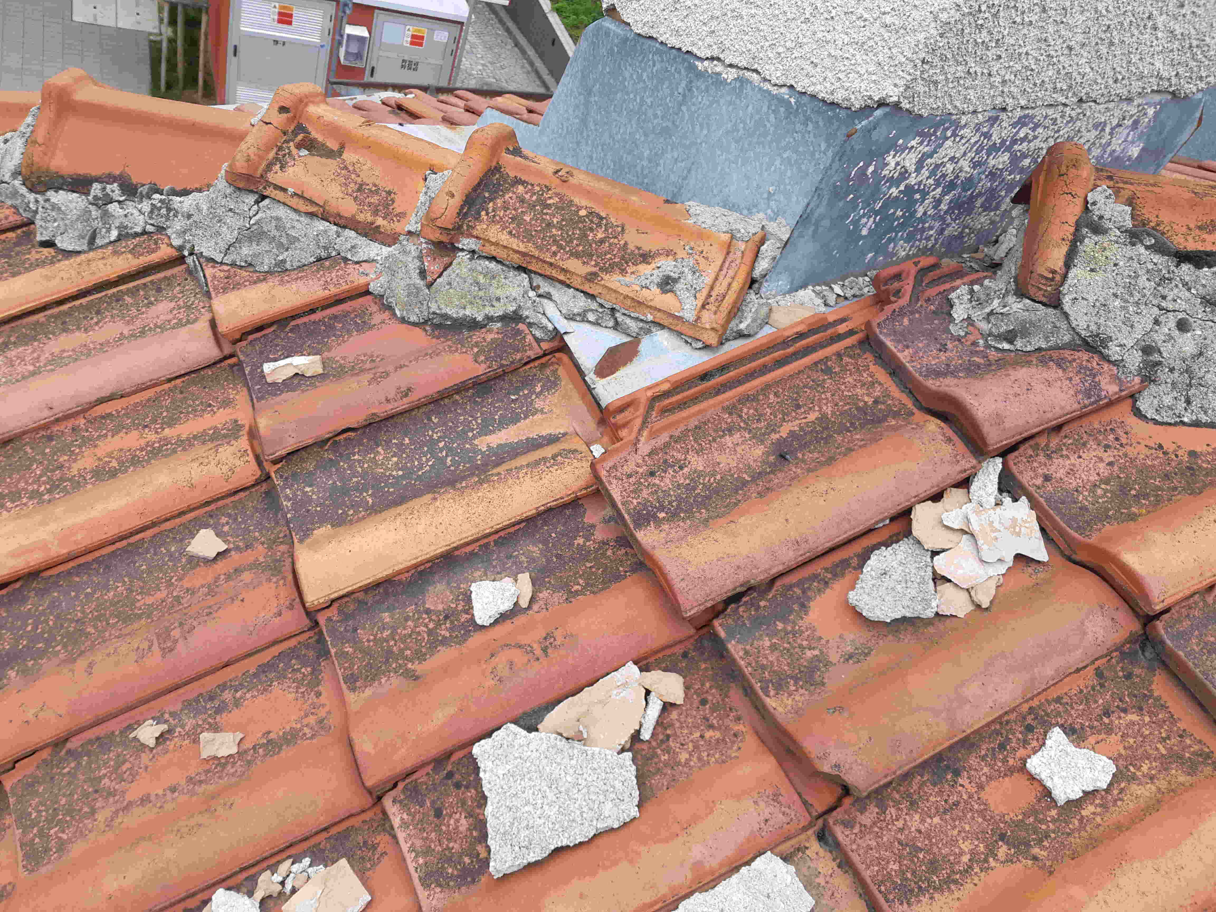

Привет,

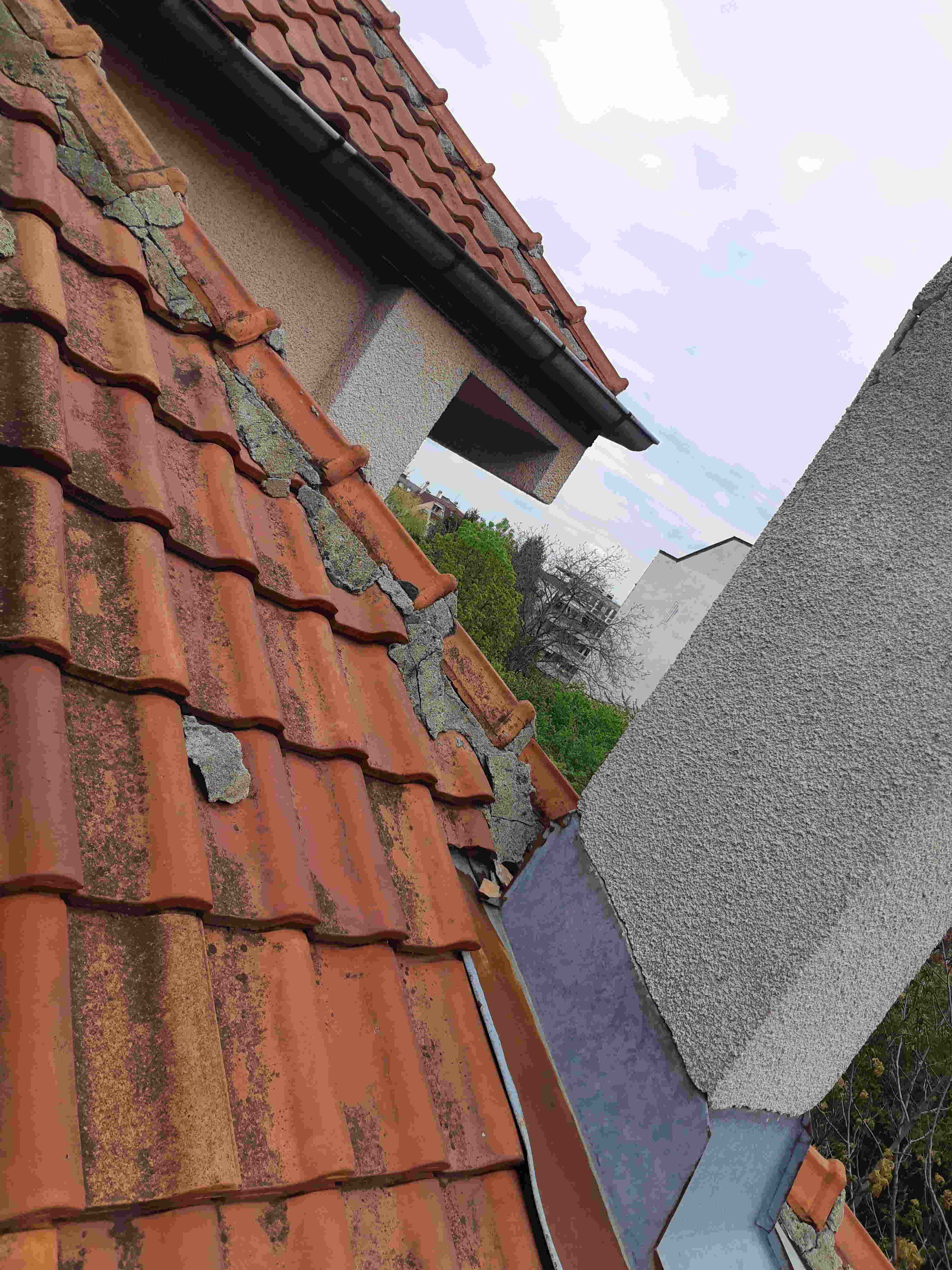

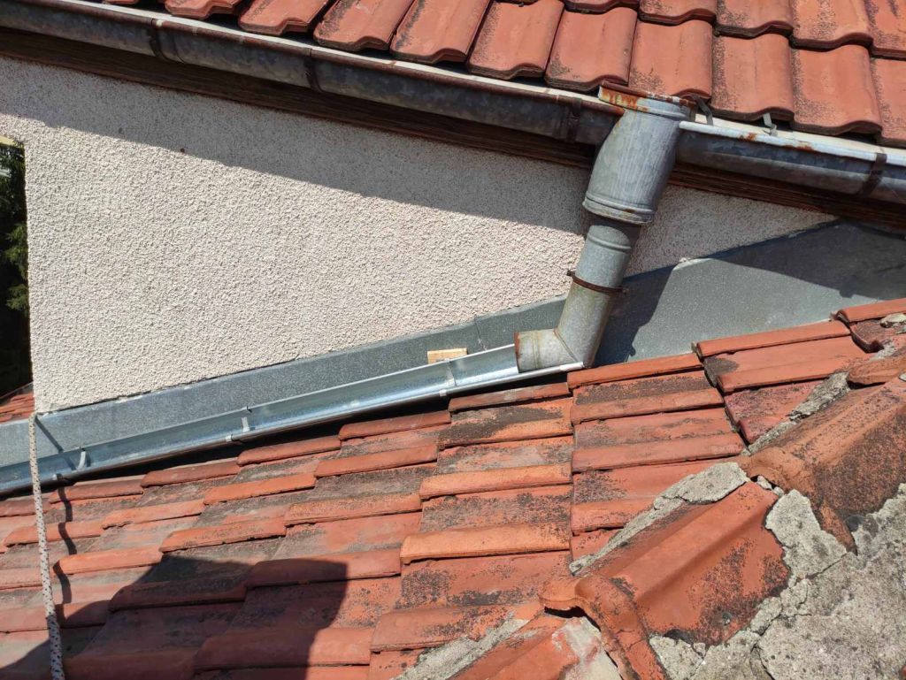

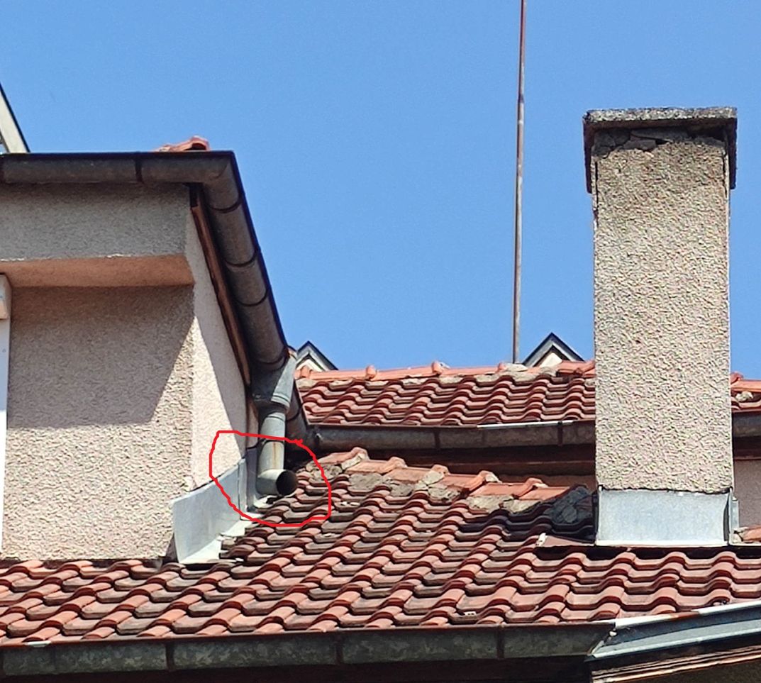

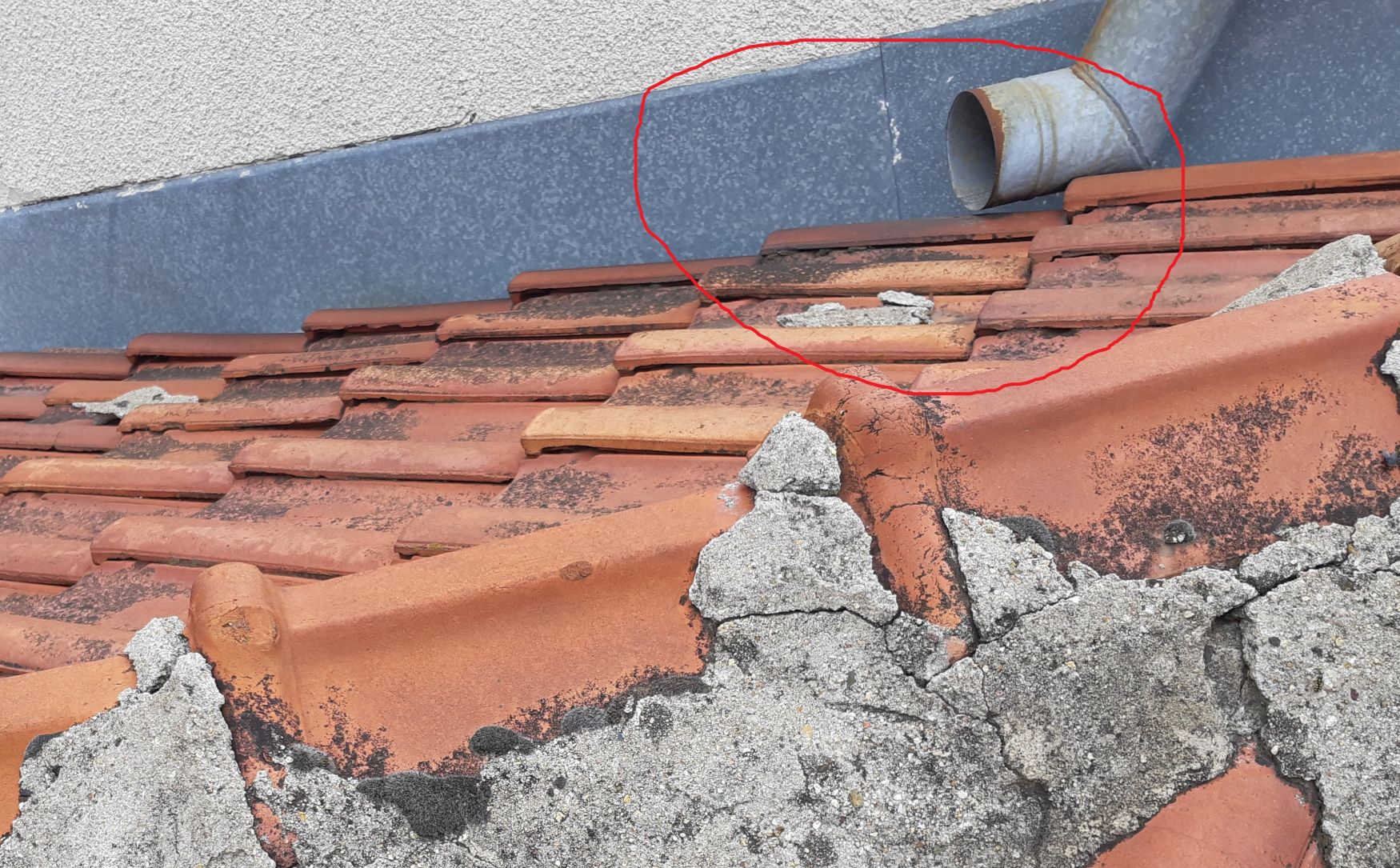

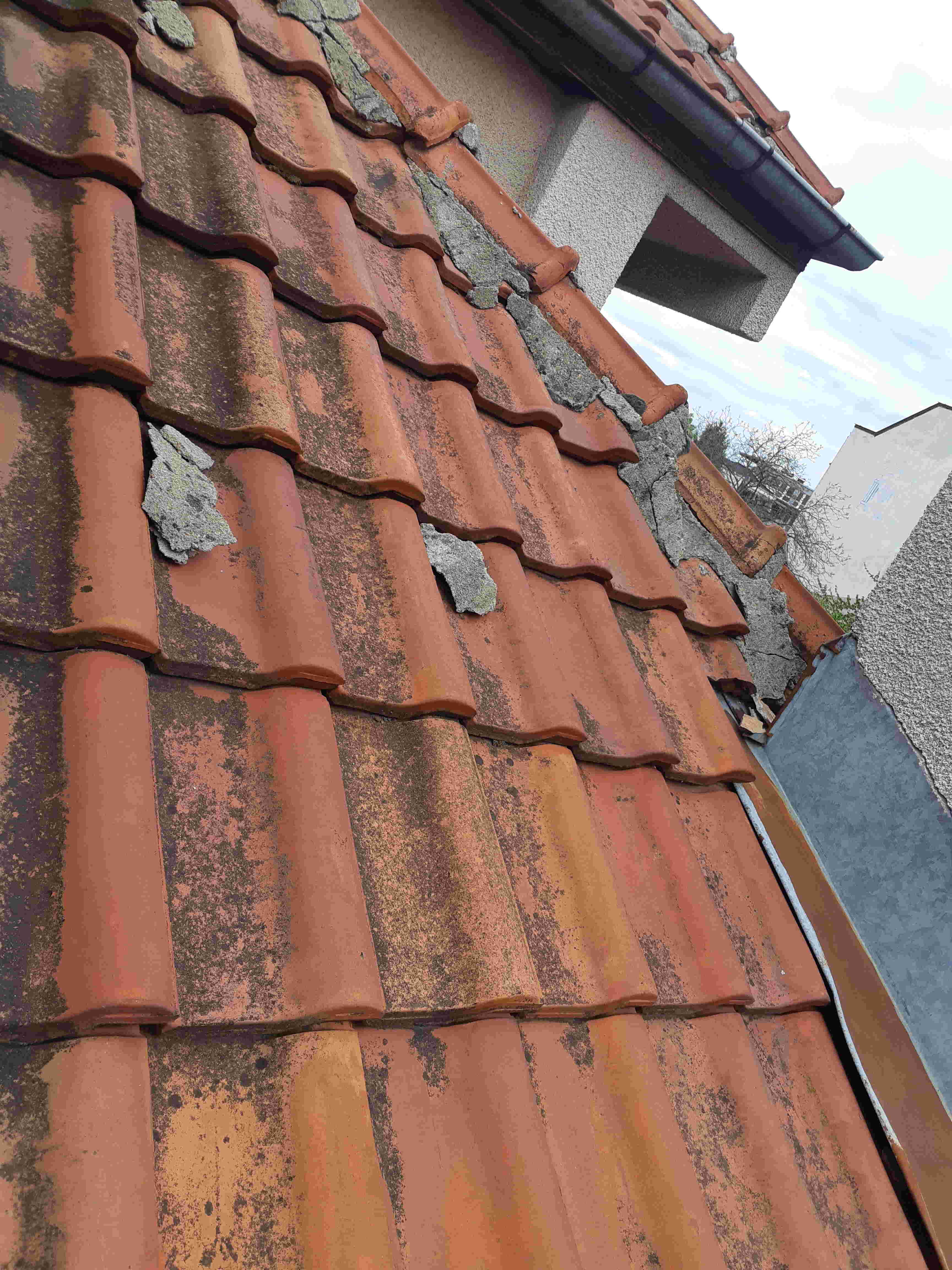

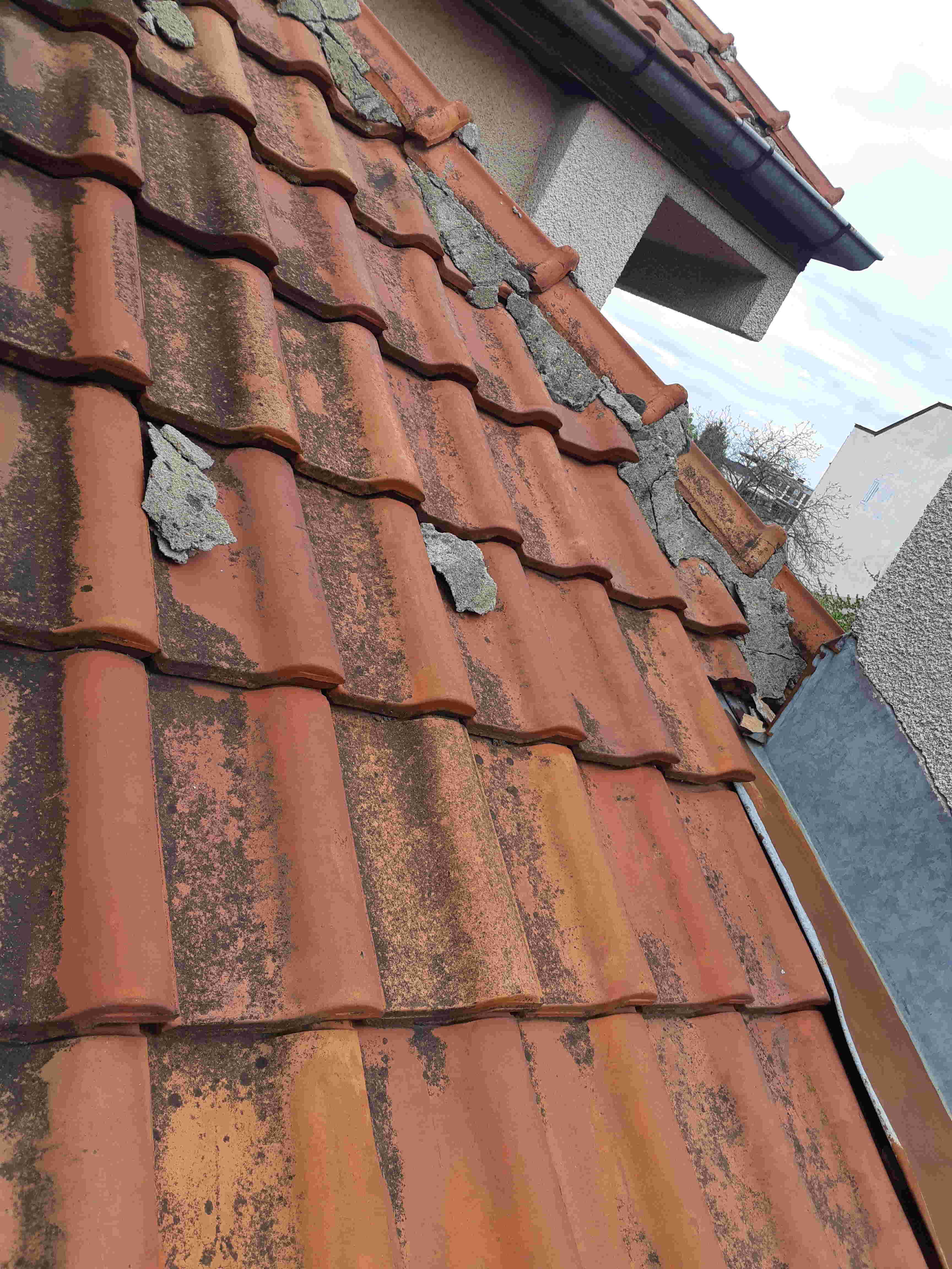

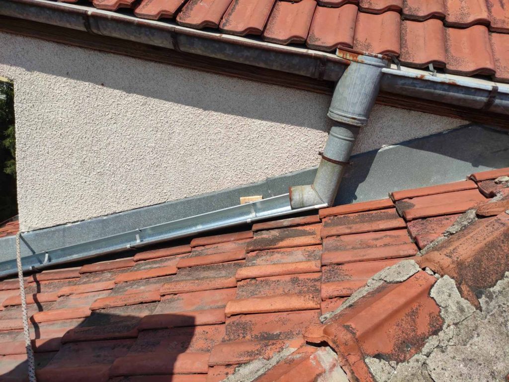

Имам скатен покрив покрит с керемиди изпълнен преди около 25 години. Под керемидите има направена дървена обшивка и върху нея воалит без посипка. Архитектите/строителите са реши да направят комин точно на ъгъла където е маията. С течение на времето изпълнението се е компрометирало и съответно има теч. Търсех различни майстори, но повечето не им се занимава с такъв малък „обект“ и май ще ми се наложи аз да се заема с ремонта. За момента нямам опит с подобни ремонти.
Прилагам няколко снимки според мен на компрометираният участък. Всякакви идеи и предложения са добре дошли.
Благодаря предварително
Почисти и подмажи
Това са доста години експлоатация, без поддръжка, нали, добре изглежда
Цимен, пясък, вода и мистрия :-)
MamaMy - майстор
На мен ми изглежда почти добре. Може да се подмаже на ново, но нищо непривично не видях.
chapara - майстор
Аз пък виждам грешка при обшивката на комина.🤨

Привет,
Благодаря за отговорите.
Как да процедирам - разкривам около комина и подмазвам отново ?
Нещо мога ли да подобря относно обшивката около комина ?
chapara - майстор
Керемидите по наклона върху обшивката, както първата керемида.
iliya_i - майстор
пет авг 18, 2023 1:23 pmchapara написа:
И онези двете под комина трябва да са под ламарината. Ама тя май е къса като гледам и не застъпва добре.

Привет,

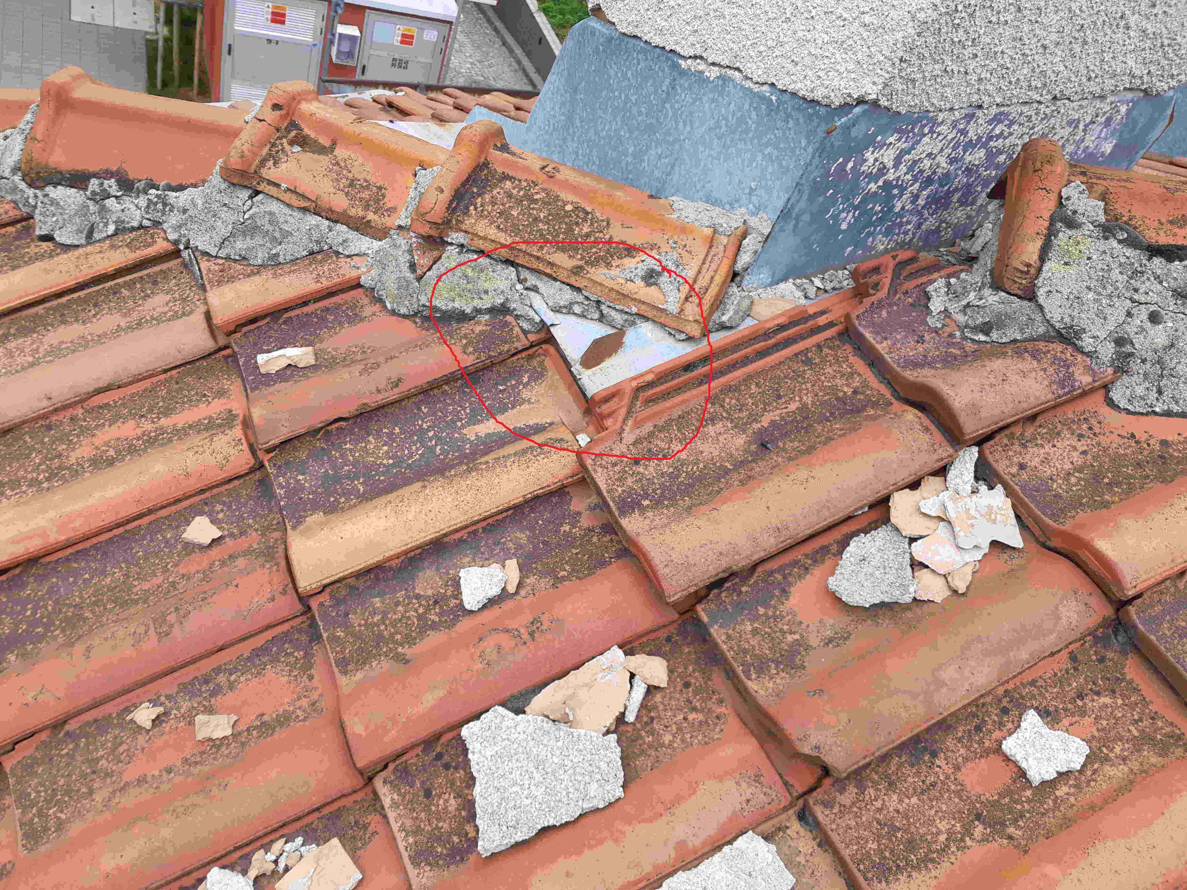

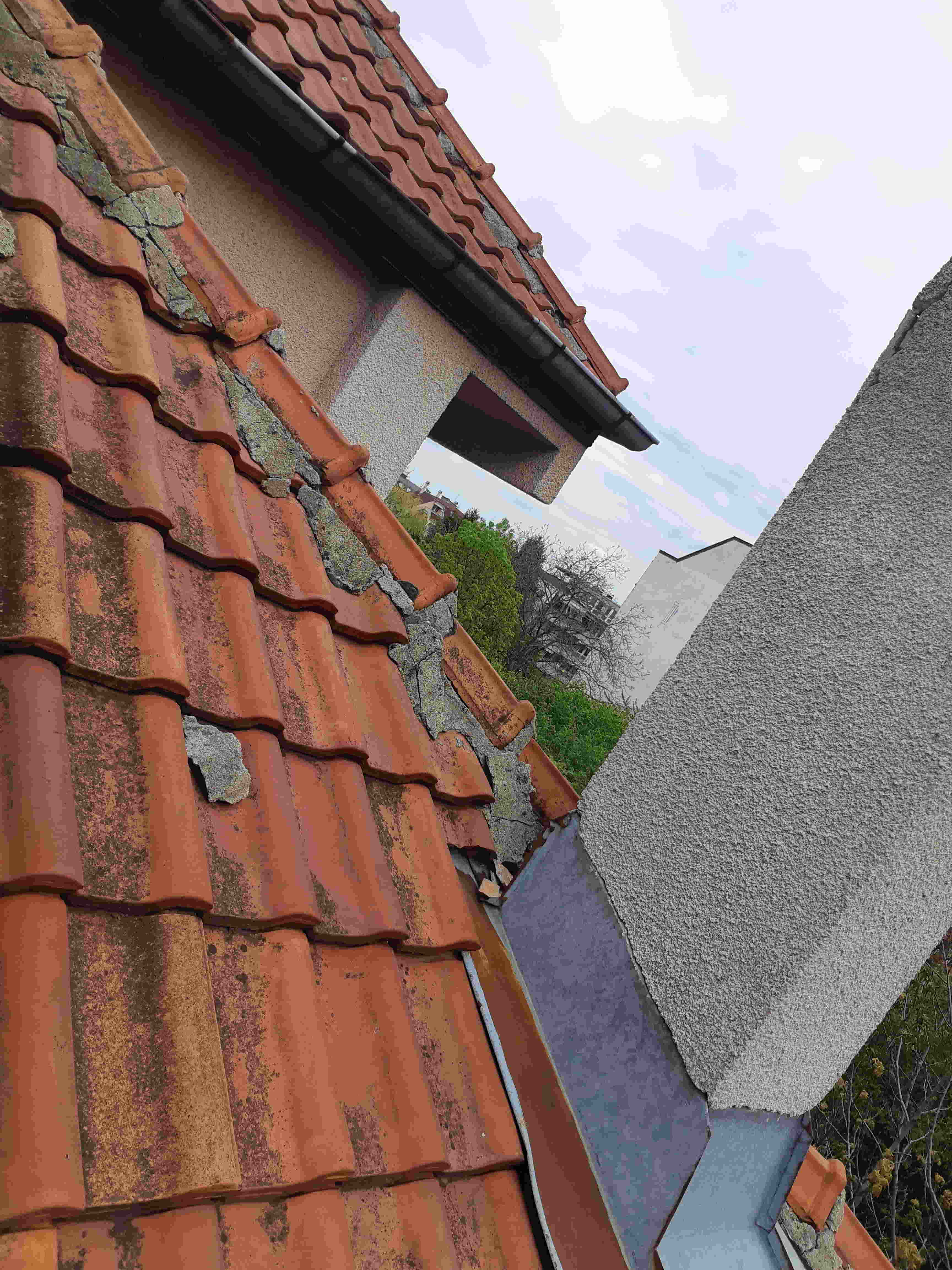

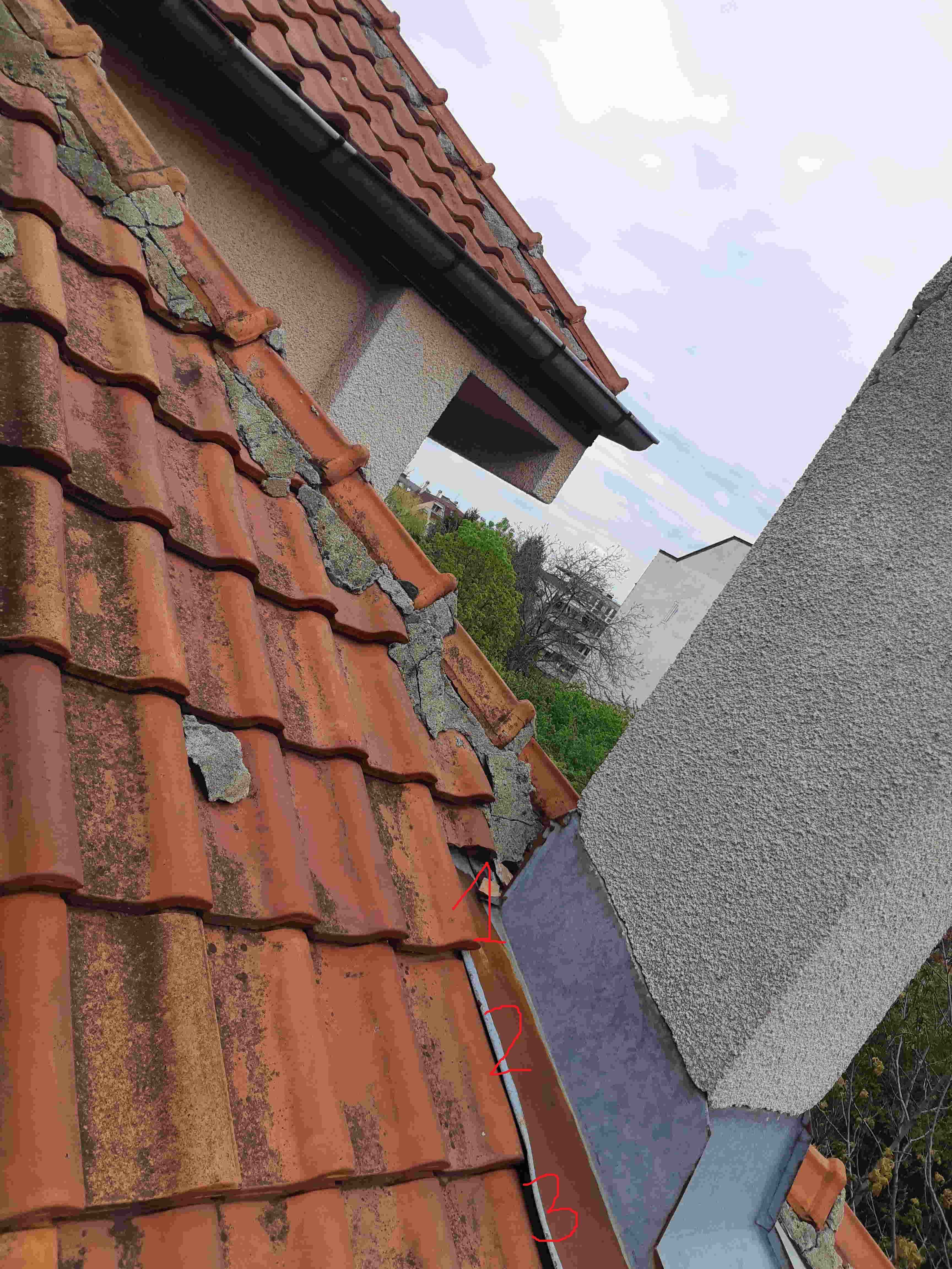

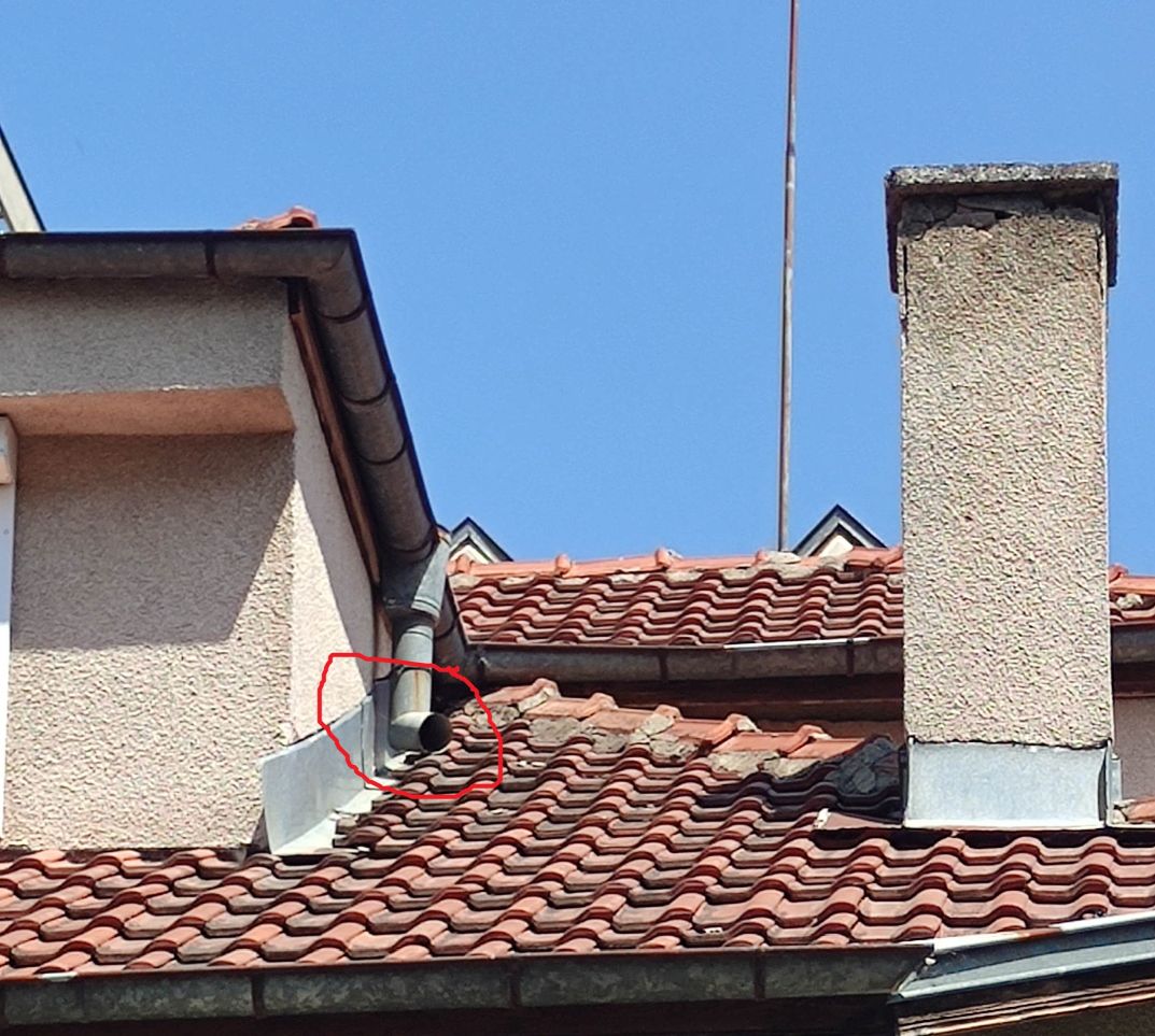

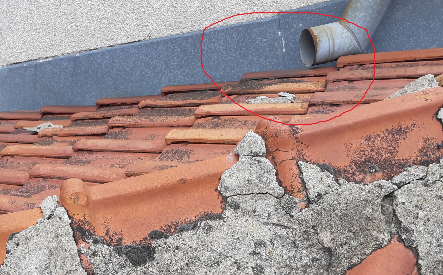

Благодаря за предложенията. С цел да си изясня пълната картина (както се казва една снимка е равна на 1000 думи ) ще се опитам да визуализирам това което разбрах.
1) Ограденото място смятам да подпъхна парче поцинкована ламарина за да не подлизва.
2) На местата които съм отбелязал с 1,2 & 3 смятам да изрежа керемида по дължина и да я подпъхна под обшивката на комина.
Какво Ви е мнението ?
Полата на комина е нещо сбъркана.
Не се занимавай да режеш керемида, още повече, че там, така няма да помогне. Подмажи с пясък цимент на тънко и малко просто да запушиш дупки и да заравниш и отгоре направи нова пола. С ламарина няма да можеш, но битумните материали са леки за работа и не са баш скъпи
Имай предвид, че вода влиза от едно място, а после откъде покапва е дълга история.
Те, примерно https://www.daznaeshkak.com/80-kak-se-p ... a-na-komin

Привет,
Благодаря още веднъж на всички, които се включиха по темата.
Искам да дам обратна връзка за развитието на случая при мен.

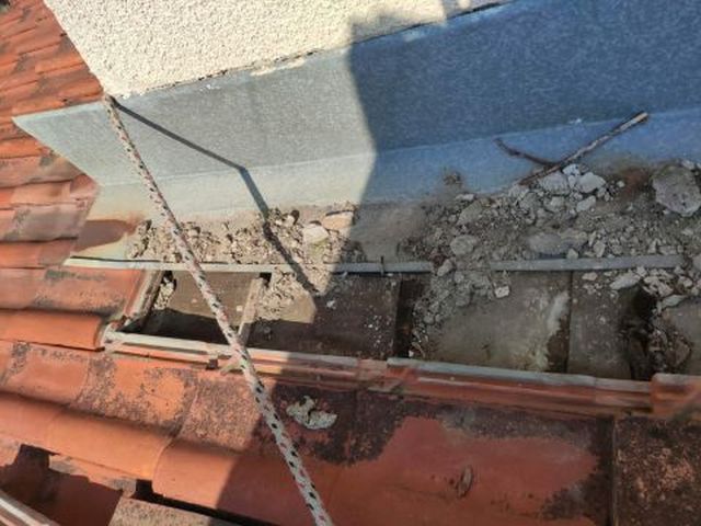

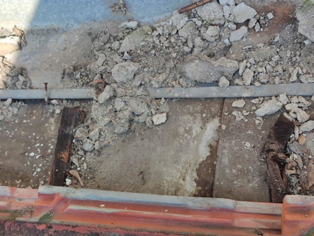

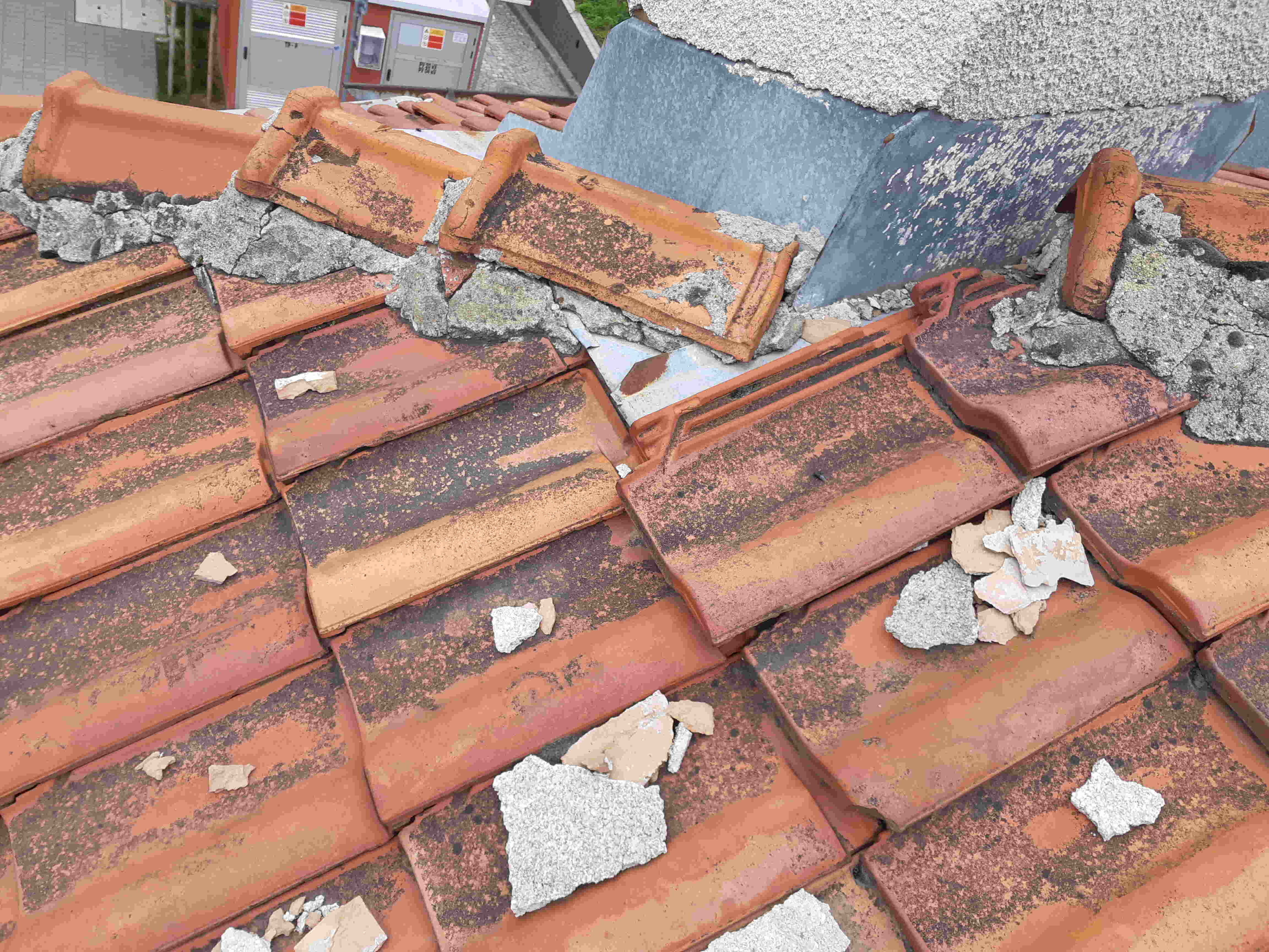

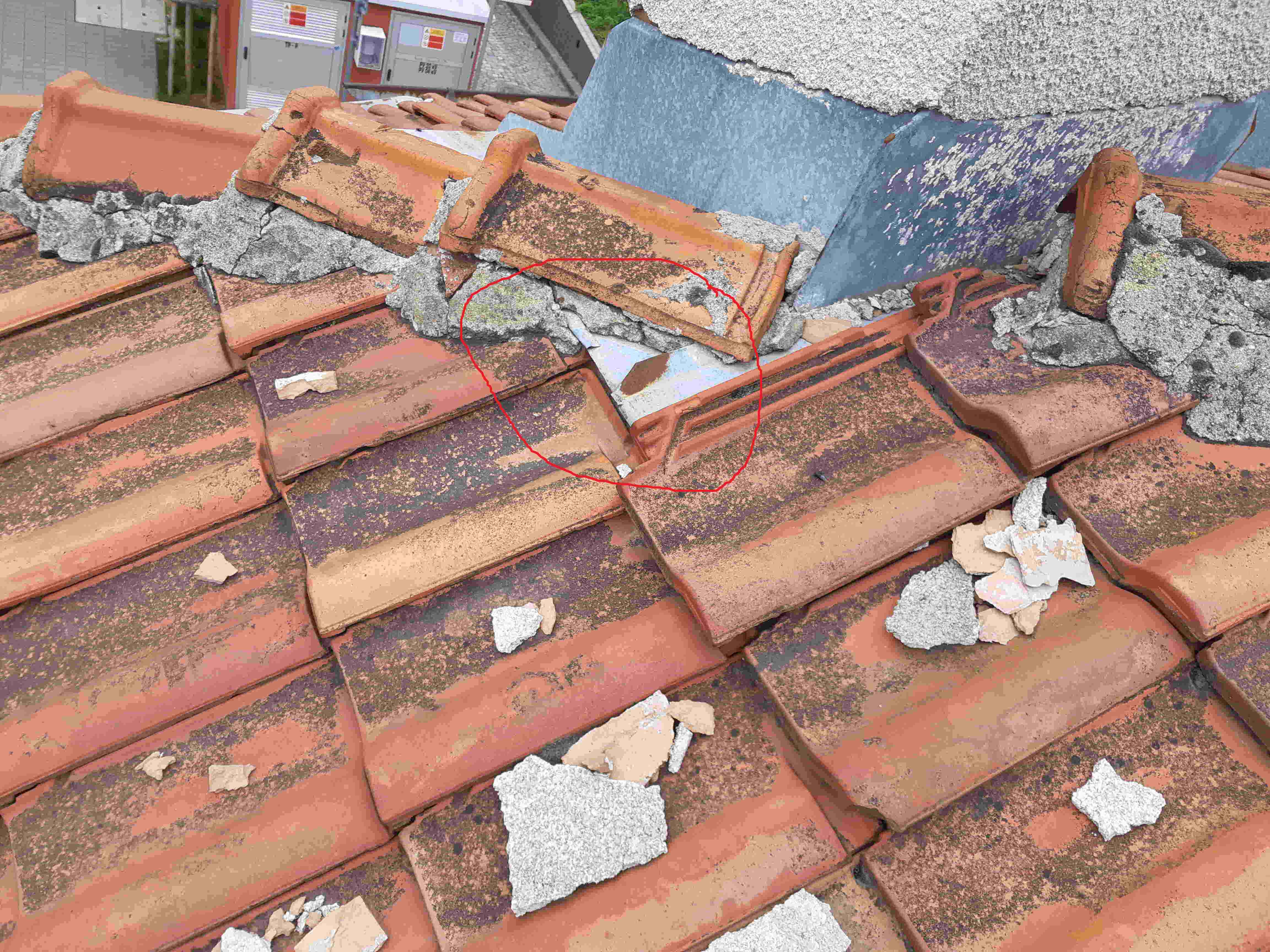

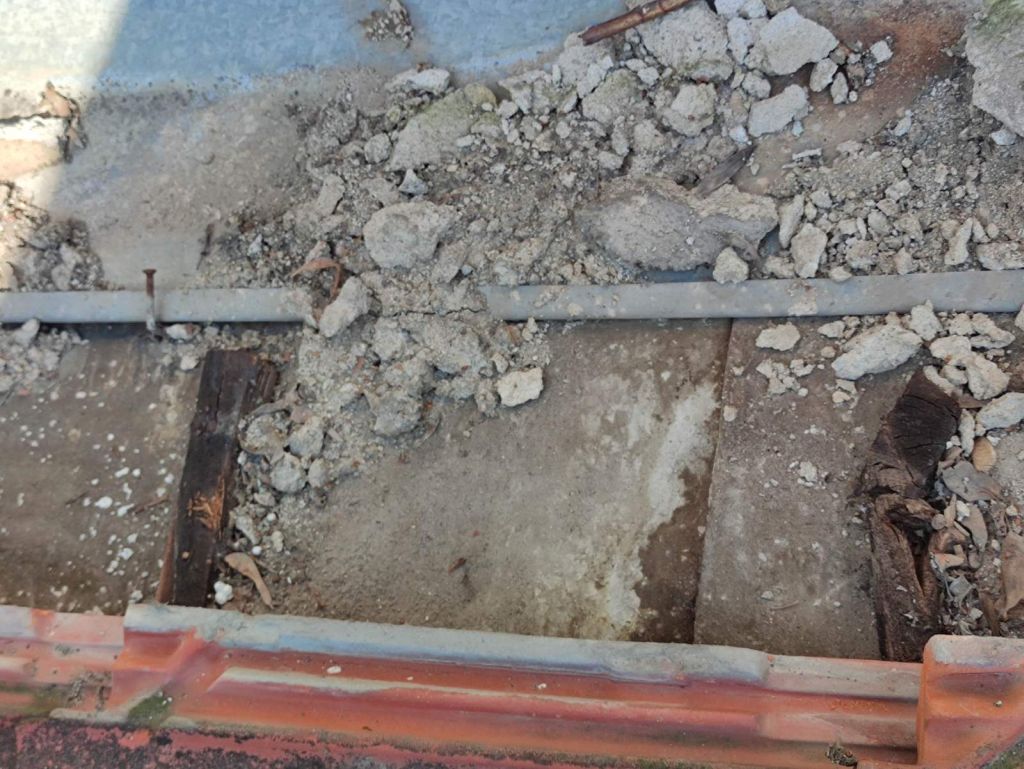

След няколко разговора с майстори на покриви, разбрах че трябва да се оправям. Една прохладна сутрин пуснах въже, възрах сбруята и се качих на покрива. Оказа се, че "кучето" е заровено не около комина, а в това "гениално" изпълнение което във времето се е компроментирало.
Разкрих керемидите и изненада:
Водата от горният скат през водостока се е изливала в/у изрязани половинка керемиди. Под тях летвите са изгнили, хидроизолацията е нарушена и вода е текла в/у плочата.
Разкрих керемедите, направих нова хидроизолация на проблемният участък, нови летви и наредих керемидите отгоре.
Водата от горният скат с 4 метров улук е отведох до долният улук.
За момента 10 месеца по късно не се наблюдават течове и мисля, че проблема е решен.
