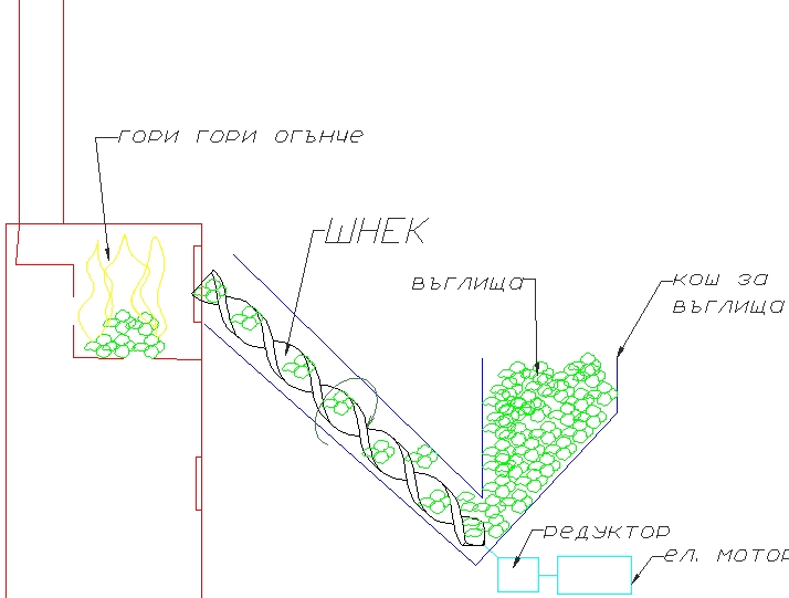

И така, зимата все повече настъпва, а на мен сутрин ми е студено. Моля колеги, които са на парно с твърдо гориво да споделят, как подържат котела в оптимална температура.
Накратко ще обясня как палим котела до сега.
Огняра в къщи е баща ми (затова се навих на парно с твърдо гориво :-D ), той пали котела вечер към 18ч. Към 21 ч добавя още три лопати въглища и му притваря клапата на комина. След около час температурата на водата пада на около 50 гр и помпата спира да върти. В резултат сутрин е 15гр в спалнята ни.
Да отбележа, че на долният етаж, който е с ниски стаи и с дебели каменни стени температурата е много по-постоянна, а и по-бързо се стопля, в рузултат на което на баща ми му е топло и не пришпорва повече котела.

Драснах ти нещо на бързо незнам дали ще ти хареса но мисля че идеята е много добра.
накратко:
един кош в който баща ти натиква малко въглища преди да си легне и от там нататък периодично и дозирано шнекът си качва въглища в котела. Така в зависимост колко ти е голям кошът може да си направиш постоянно горящ котел който може да се зарежда и един път на ден д ори и по-рядко. :feuer: :feuer:
ironlady - модератор
CARRION чудесна схема :)

Прекалено сложно ще стане. Значи имам приятел с котел Дакон Дор 26 кв, който гаси котела на 2 дни. Аз обаче не си взех Дакон Дор, понеже много пуши и е по-сложен като конструкция.
Мислех си, че като запаля моя и като достигна температура, вечер преди лягане, ще му хвърля една кофа въглища и че трябва на сутринта все още да има жар. Да я поразровя, че да изпада пепелта да сложа едно дърво и пак 1-2 кофи въглища и т.н. Но при нас сутрин всичко е само пепел, котела е истинал, а регулатора на температурата е отворил широко вратичката. Въпросният регулатор, ако го врътна така, че да затвори вратичката плътно направо пригася котела.
Направо не съм доволен от инвестицията си, няма да ставам през ноща, че да хвърлям още въглища я. :evil: Трябва да има начин да го накарам да работи по-дълго. Сещам се за два варианта: единият е да направя външна изолация на къщата и тавана, а другият е да слагам повече въглища в котела така, че да се образува една по голяма маса и като се разпалят въглищата да врътна терморегулатора така, че да е почти затворен и той да си върши работата. Но се чудя дали ще изкара 12 часа.
