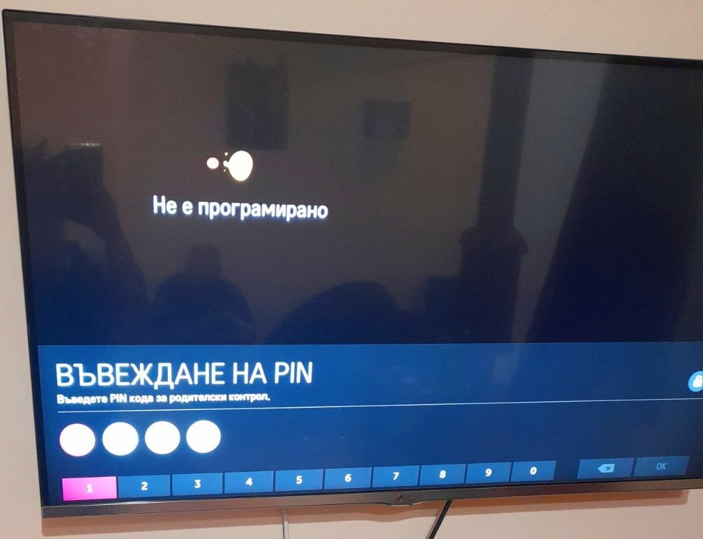

Здравейте.
LG 42LB670V. При гръмотевична буря изгаря майнборда. След замяната му с работещ взет от 42LB671V (със счупена матрица), и подмяна на подсветката, ТВ-то работи прекрасно. Но при опит за настройка на канали, иска 4 цифров ПИН код. Явно собственика на счупеният (неизвестен) го е заключил.
Идеи как да преодолея това.
0-02-05-4cb31316bf2a94792b1cb18db51ac2f826670e732d56c558389c072de5d59ae4_65c8175e468f7dce.jpg
0-02-05-4cb31316bf2a94792b1cb18db51ac2f826670e732d56c558389c072de5d59ae4_65c8175e468f7dce.jpg (91.22 KиБ) Видяна 2160 пъти
brum - майстор
Пробва ли с 0000? Ако да - пробвай с това (и master pin code 0313 или 0325):
antonioven - специалист
Благодаря. Всичко е ОК. Получи се точно както е в клипа.
Правилно ти го е дал. Процедурата е налична в Мрежата по търсене с "lg pin code reset".
Успех и да изкара дълго!
