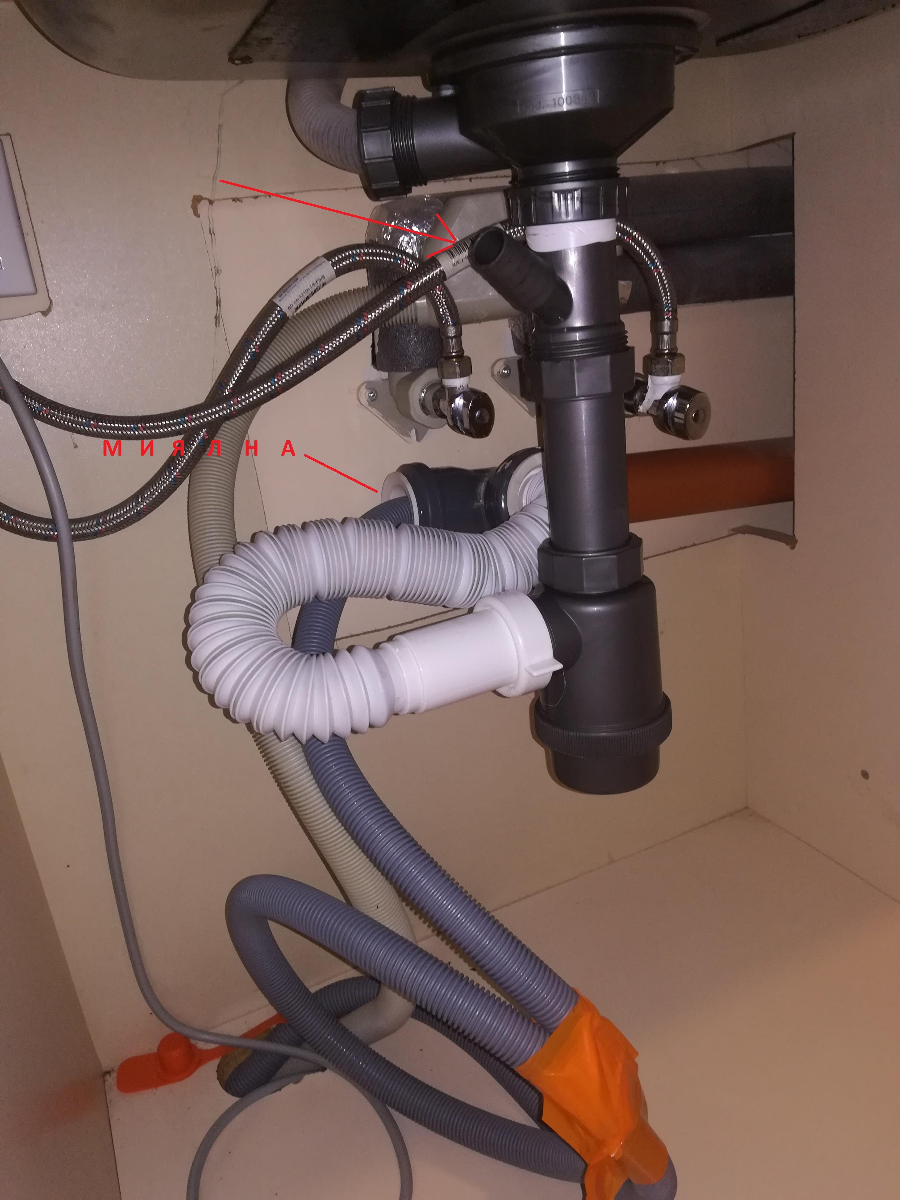

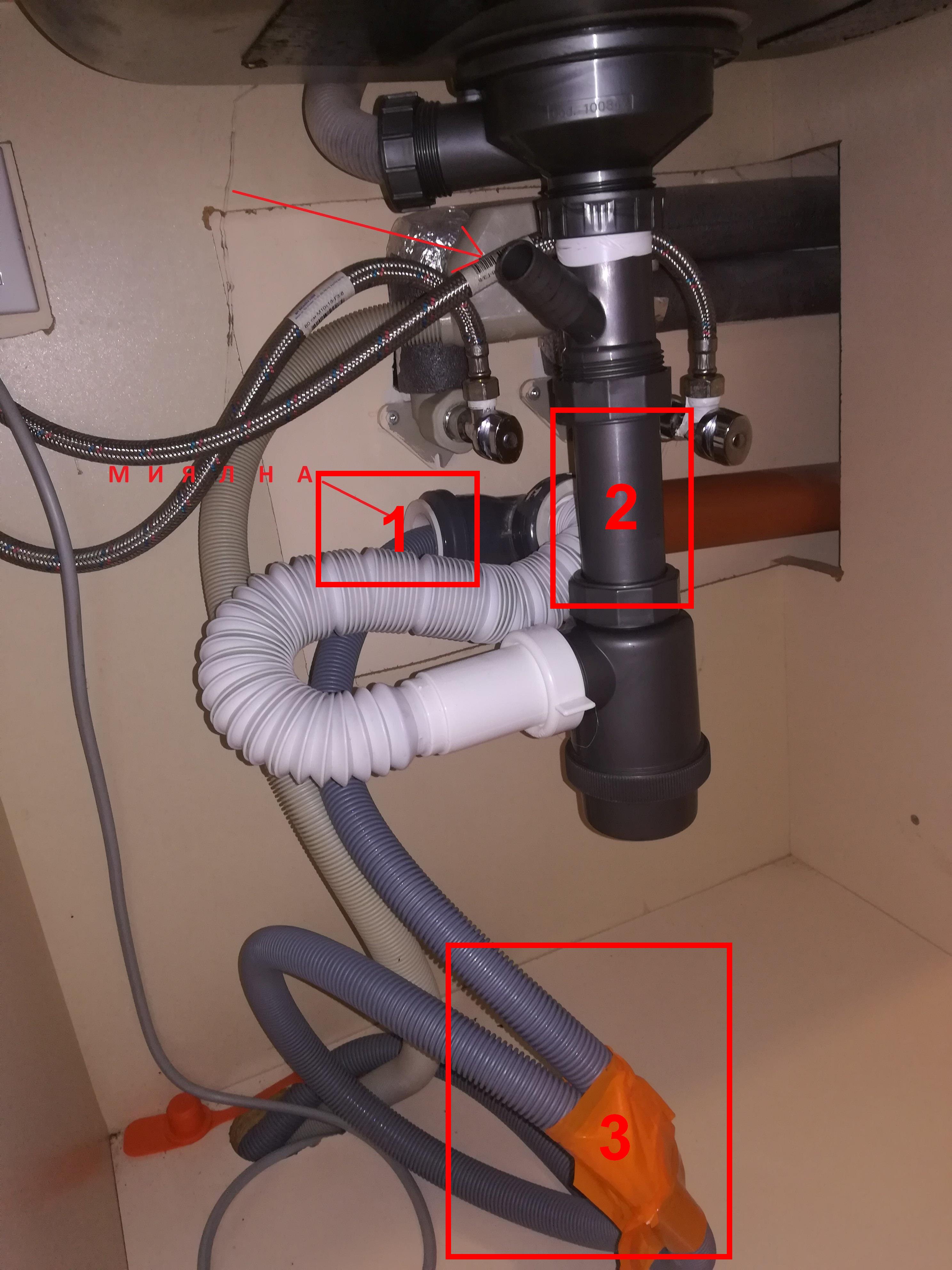

В областта на ВиК съм начинаещ без опит. В кухнята ми отходните води на миялната и мивката са свързани чрез Т разклонение към канализационната оранжева тръба:

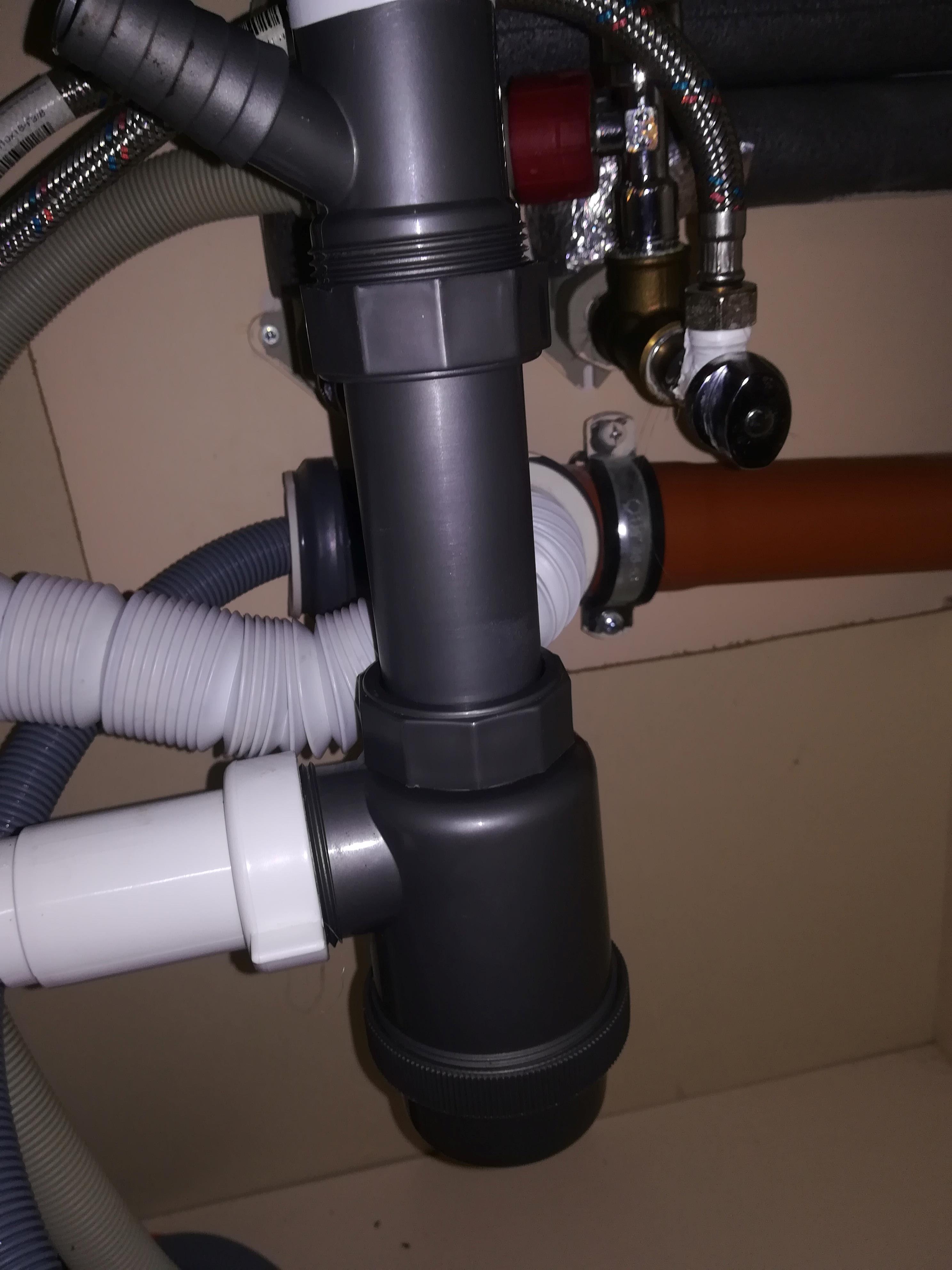

Проблемът, който имам е че когато водата в мивката тече силно и маркуча за отходна вода на миялната се поразмести, отходната вода от мивката се излива в шкафа през разклонението за миялната. Свързването на отходния маркуч на миялната към Т разклонението е със следния маншон:

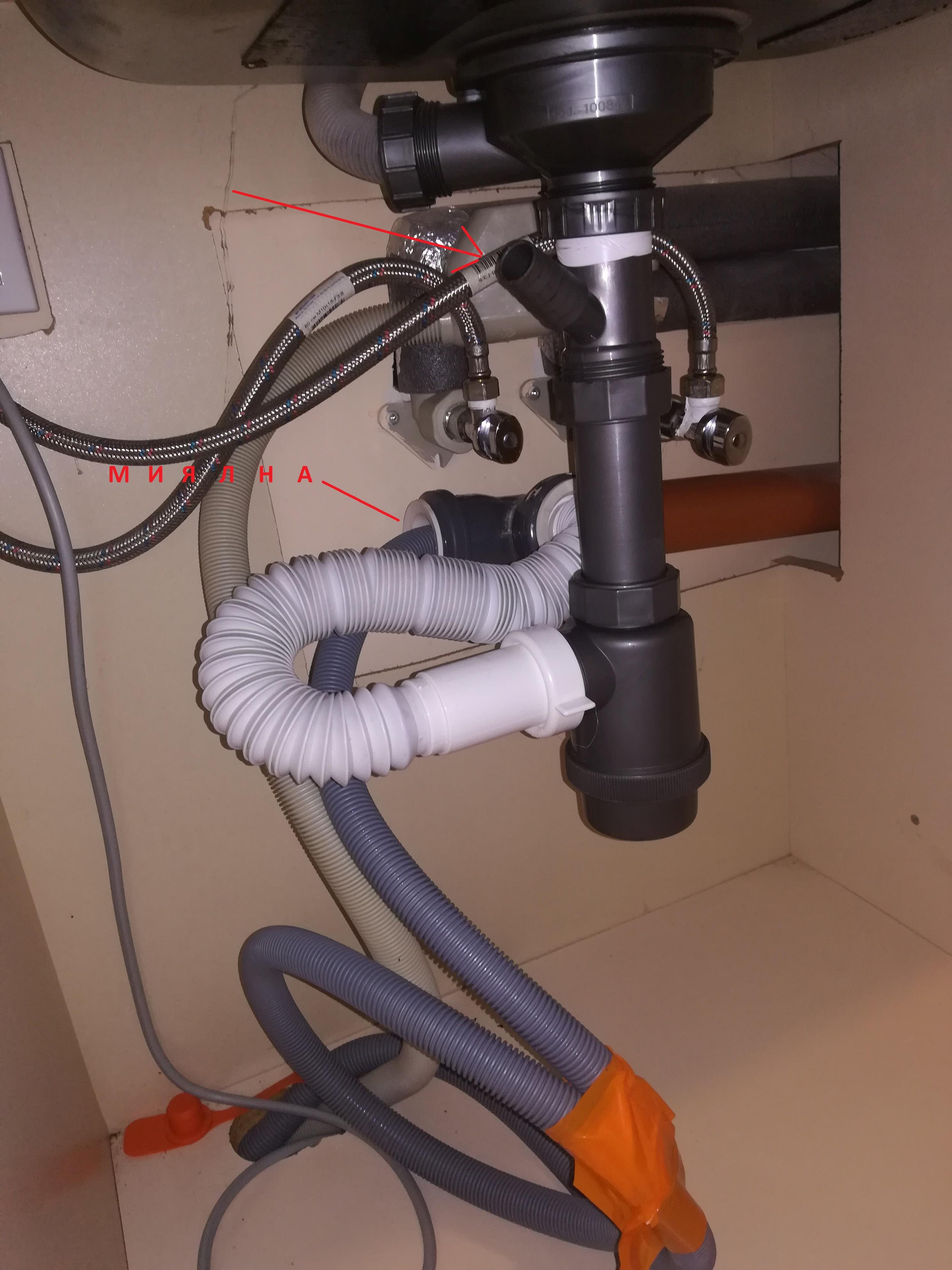

Първоначалната ми идея беше да заменя Т разклонението с У. Но като разхлабих скобата на оранжевата тръба, не успях да извадя Т разклонението. Не съм напъвал мъжката докрай понеже се притесних да не изкъртя канализационната тръба.
Пробвах също да свържа маркуча за отходната вода на миялната към малкото У под сифона (посочил съм го с червена стрелка) и го пристегнах със скоба. Обаче отново има теч когато миялната изхвърля мръсната вода. Освен това ми се иска да ползвам разклонението, което е предвидено в инсталацията от канализационната тръба.
Всякакви идеи/съвети от ваша страна за решение на проблема ще ми бъдат много полезни.
brum - майстор
Навий малко изолирбанд отгоре и забрави за проблема. Или уплътни с ПУ уплътнител за да не мърдат уплътненията и маркучите. Това не си заслужава повече усилия за да се закърпи.
radius - майстор
Махаш Т-разклонението и свързваш директно сифона на мивката към отходната тръба, а миялната във фабрично предвиденото отклонение на сифона.
Krasi_S - специалист

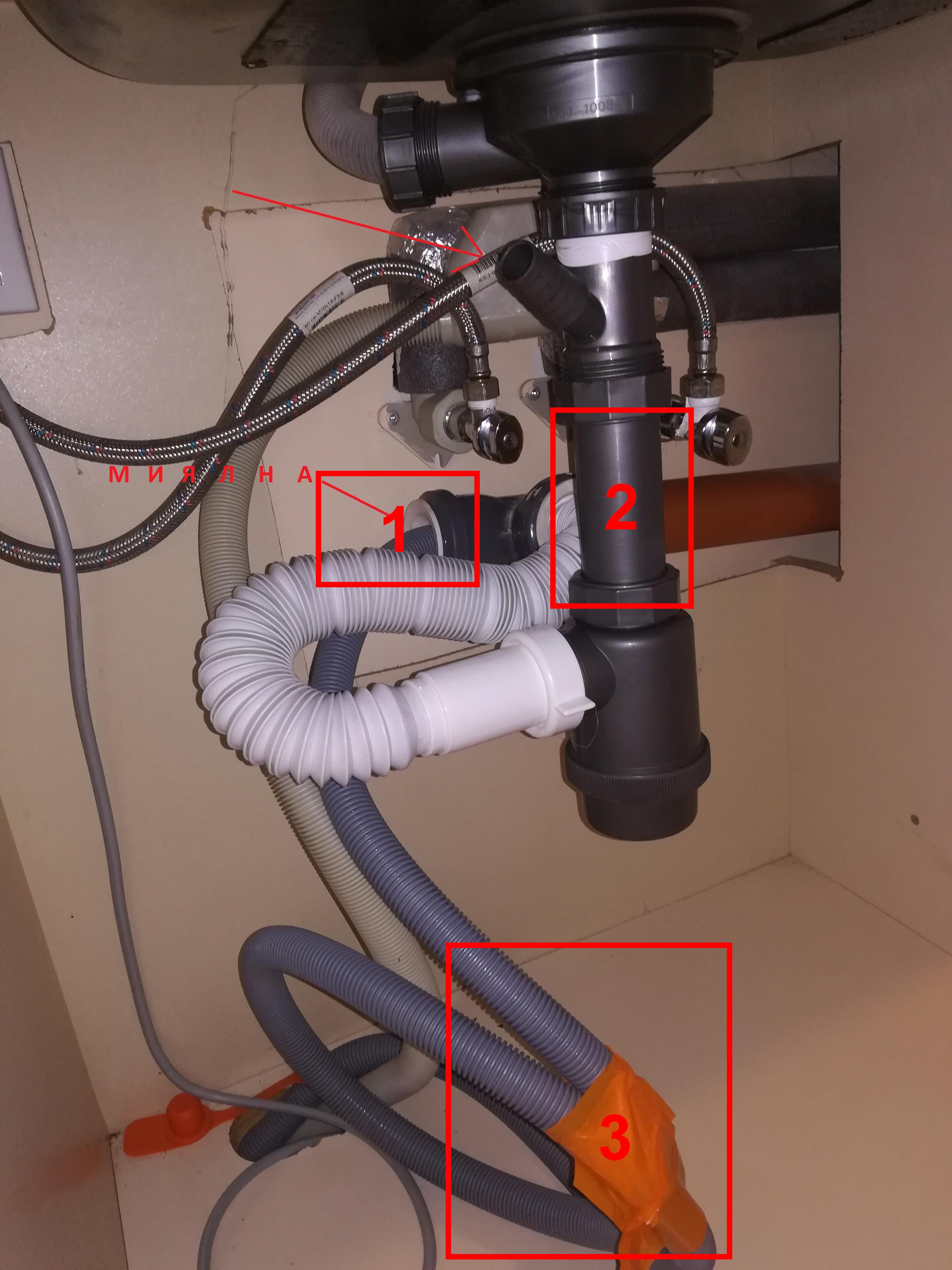

Това с изолирбанда работи. Можеш да го пробваш. Иначе може да се сложи след тетката за съдомиялната една PVC дъга на 45° и тогава маншона и маркуча. Ще даде лек обратен наклон против връщане на мръсната вода.
Обаче, като гледам цялата постановка бих направил и следните промени:
1. На позиция 2 да се среже наполовина тази тръбата. Така ще се повдигне изхода на сифона спрямо основната тръба за мръсната вода. Както е в момента ми се струва, че ще задържа и трупа повече мръсотия в гофрето.
2. Да се намали дължината на маркуча за обратната вода от съдомиялната - позиция 3. Трябва да има толкова запас, че да може да се издърпа цялата миялна напред пред кухненския шкаф без да се вади от маншона.
nork - специалист
Завърташ Уто нагоре, на челото си включваш мивката, а горе затапваш. Маркуча на миялната го забиваш в туй дето стърчи на сифона :!:
Кви изолирбанди, кви 5лв....... То бива,ама..... Маркуча на миялната не го режи в никакъв случай.
MamaMy - майстор

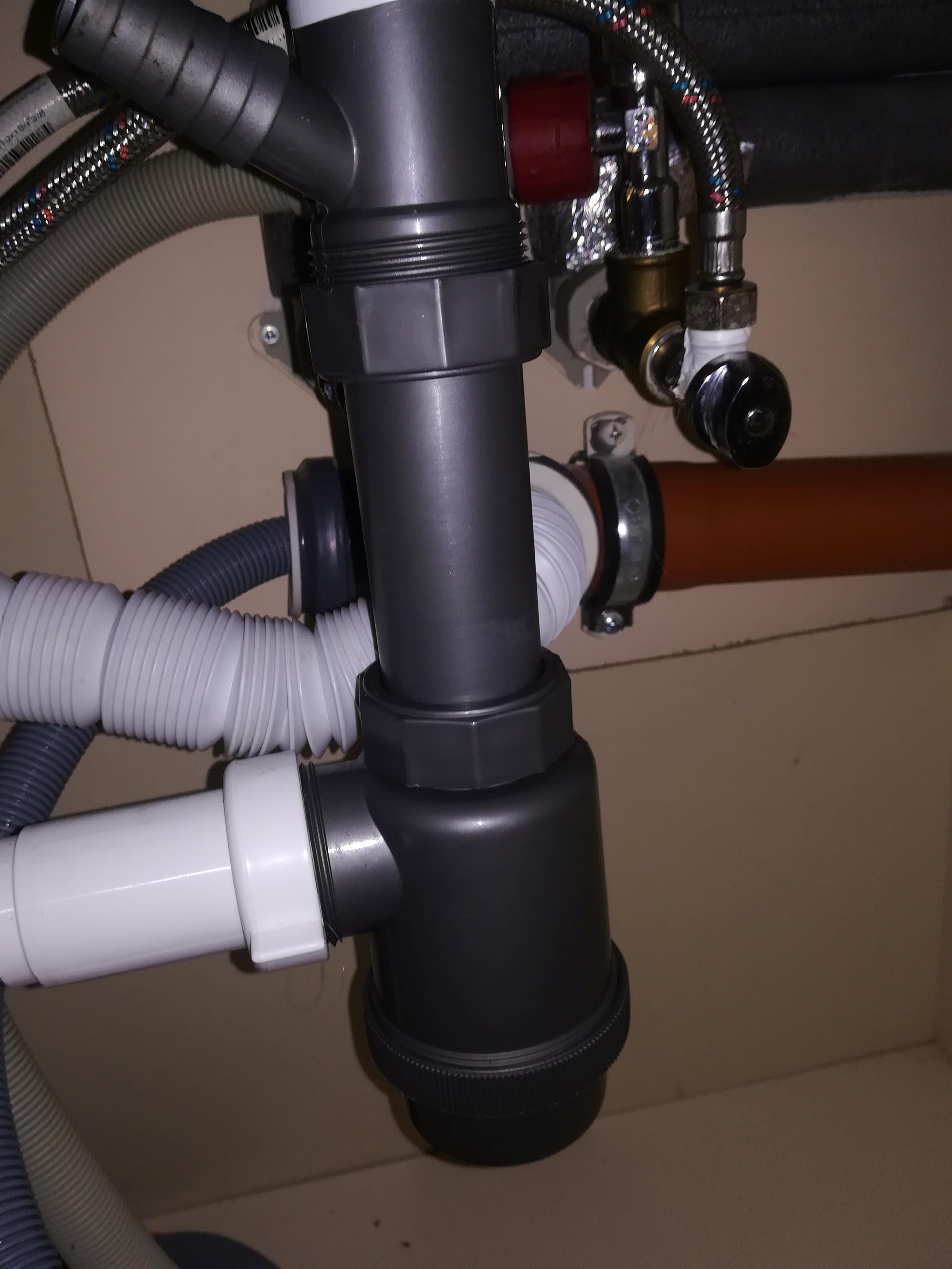

Който го е правил цялото това нещо си няма идея кое какво е и как работи. Има навита тефлонова лента на меките връзки където гайките работят с челно уплътнение. По същия начин навита лента на гайката на сифона. Там също има гумено уплътнение. Нивата на сифона и канала се разминават и се получава задържане на вода и вероятност от запушване с отпадъци. Меката връзка на сифона с канала е абсолютно излишна и не на място. Абе голямо мазало. Викнете водопроводчик! На вас хич не ви се отдава.

Абсолютно съгласен. Тук има нужда да мине някой грамотен да оправи бакиите.

Така хоризонтално сложен маркуча няма как да не тече. Трябва му наклон и си има място на сифона къде да се заусти. Този сифон всъщност са два различни сифона, а ако е ново и си платил на някой да го направи си искай парите или не го викай повече.

Скобата на оранжевата тръба не се вижда на снимката, какво представлява :?
Оранжевата тръба има ли муфа с гумено уплътнение към сивия разклонител (тройник) или е съединена чрез нагряване и нахлузване в сивия тройник?
При това свързване откъде тече ?
Предполагам, че от връзката гофриран маркуч към сивия тройник :?
Моето мнение:
Съдомиялната в отклоненинието на сифона към мивката. Ако има муфа на оранжевата Ф50 тръба, тройника се маха и с подходящо според диаметъра на тръбата от бялото гофре, уплътнение за към 5 лв. от Баухаус се прави връзката стабилна.
Ако сивия тройник е съединен с оранжевата тръба с нагряване (дано не тече от тази връзка) се затапва перпендикулярния отвор с тапа за Ф50 и допълнително може да се подлепи с ПВЦ тиксо за кабели тапата към тройника, за да се подсигури срещу изваждане. Накрайника от бялото гофре по гореописания начин в муфата от сивия тройник, която е съосна с оранжевата тръба.
И ако беше този сифон при мен щях да заменя цялата му най-долна част (водния затвор) и наставката над нея със гофрирана тръба за около 10-ина лв., с която с U форма да се оформи водния затвор.
Това е една от най-големите свинщини които съм виждал. Тази гофра задържа в гънките всякакви мизерии и няма начин да се изчисти. Увеличава страшно миризмата от канала дори и огъната като сифон защото вътре започва гниене.
