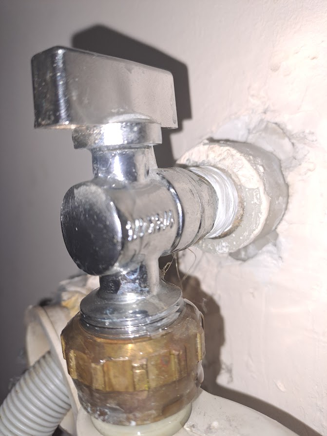

ако е възможно някой да даде съвет как да развия този кран за да го сменя?
1. Правилно ли се ориентирам, че гайката към маркучът се отвива / затяга със секторен ключ?
2.От стената излиза муфа 20 x1/2 която е напълно кръгла. Как да отвия спирателния кран? Директно с тръбен ключ без да я придържам? Притеснява ме да не спукам тръбата в стената и да падне едно къртене после.
Благодаря на отзовалите се.
speka_rs - майстор
Аз бих ползвал клещи тип ГАРГА, ако има 2 комплекта ще се придържа при всяко развиване и затягане.
LazarGanev - "Велик майстор"
какъв е този маркуч, че не се разбира от снимката? Ако е за перална или или миялна, би трябвало за се стяга на ръка или съвсем малко усилие с гарги. ЗА крана после не ти трябва втори инструмент за контра - това, дето му викаш муфа, вероятно е стенно коляно с уши и то е закрепено достатъчно здраво за стената и в мазилката и няма опасност да превърти. Има опасност обаче да превърти металната вложка вътре в него и тогава няма да се разминеш без къртене, Другата опасност е да се счупи прана, ако не е от месинг, а от някаква измислена китайска сплав, зависи какво е купил този, който го е монтирал
radius - майстор
А на мен ми се виждат и кълчища под тефлона, което усложнява операцията.
Не би трябвало да е проблем това
На мен ми превъртя втулка в полипропилена.
Вместо да тичам за нов фитинг, оставих проблемният нипел и прилежащият поДцинкован тройник. Оказа се, че не е проблем.
