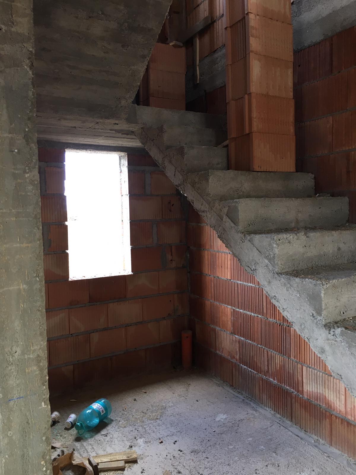

Здравейте колеги,

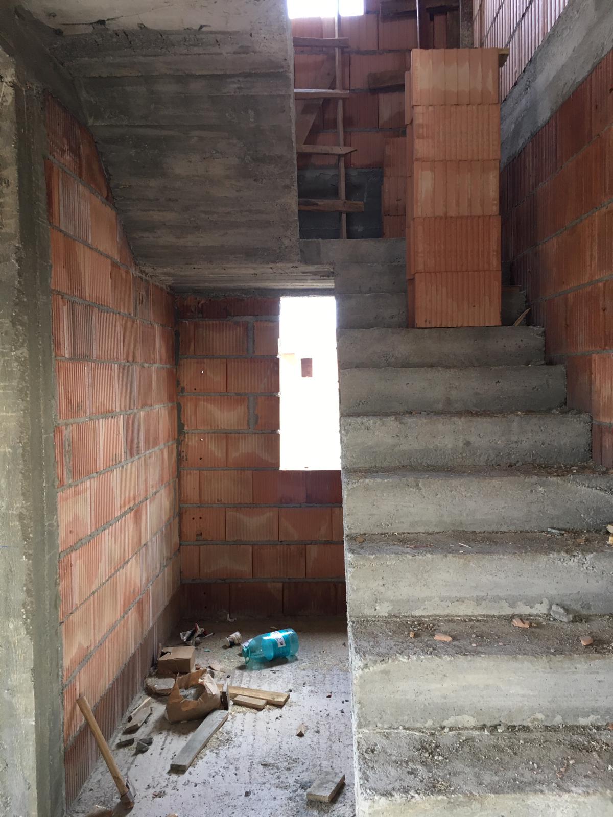

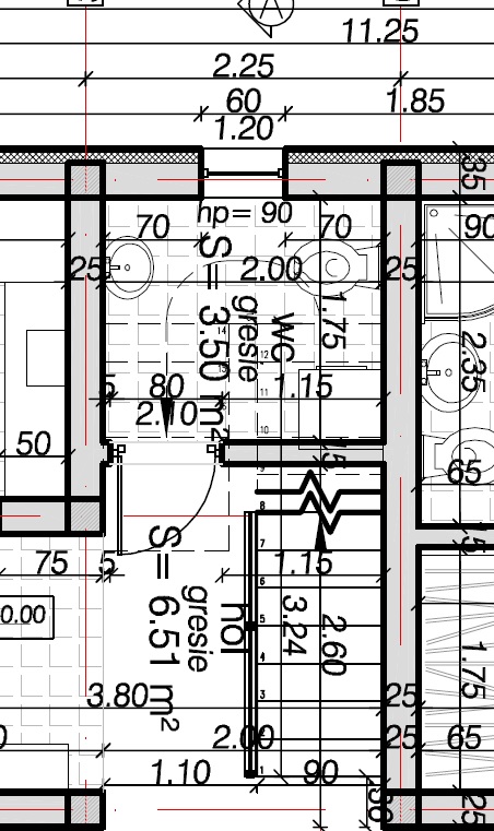

Строя къща в момента- по проект имам 18 стъпала, П-образно стълбище, 15 са до стълбищната площадка и 3 към етажа. Идеят е да се обособи пространстовото под площадката като мокро помещение. По 3-дта на аритекта изглежда супер.

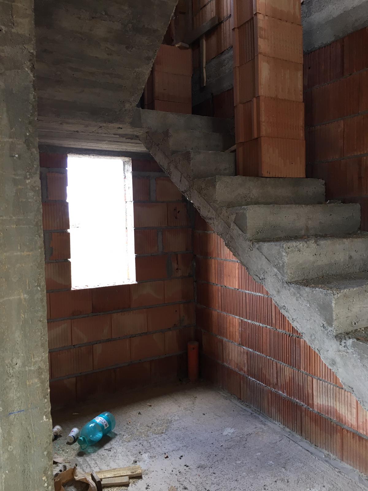

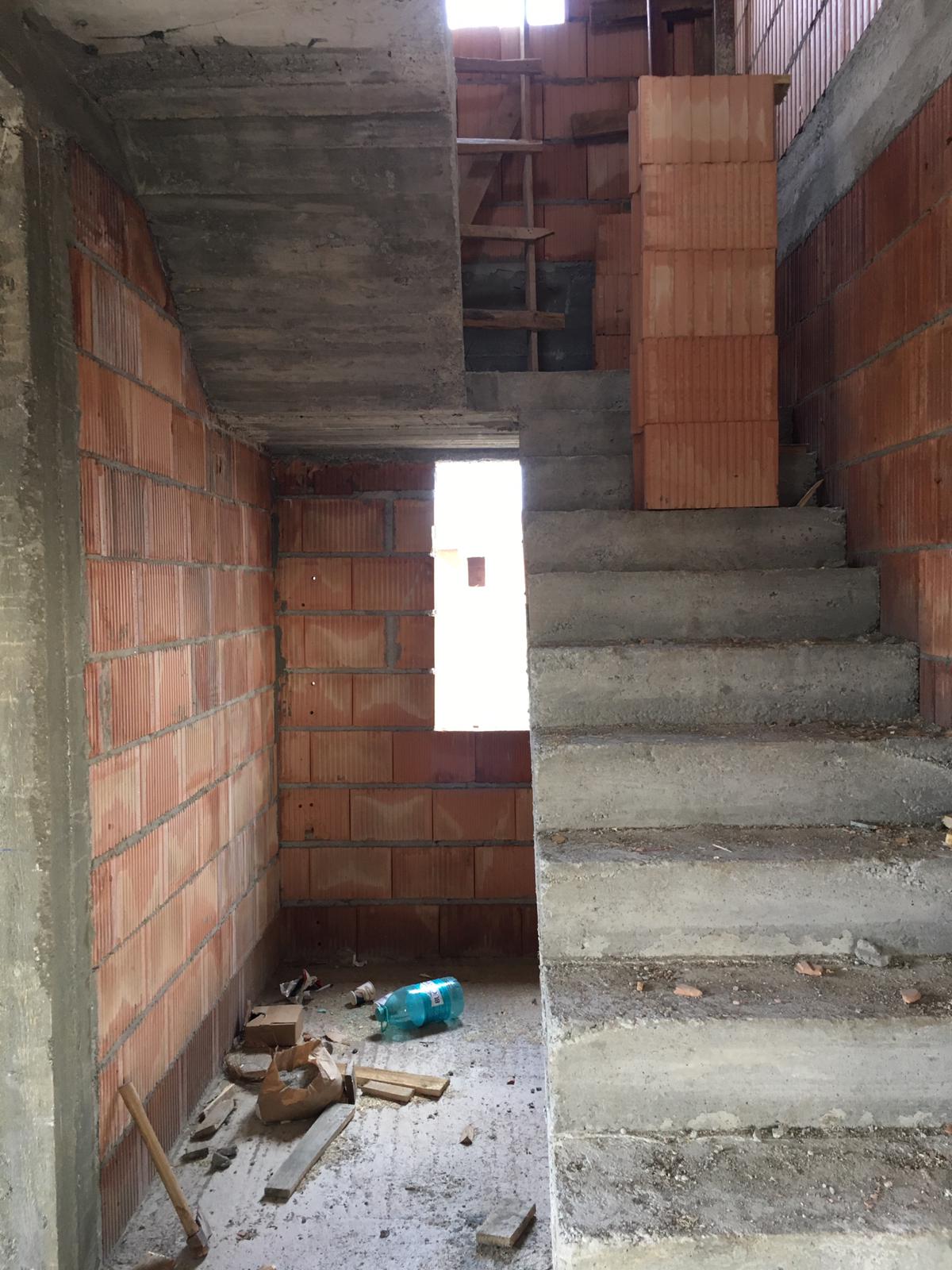

След изливане на стълбището обаче не ми става ясно как да скрия отвора, който ще се получи след изидване на стената за вратата. Не искам да пускам перпендикулярна стена навътре до долу. Не искам и гипсо-картон. Някаква идея за частичен зид под наклон?

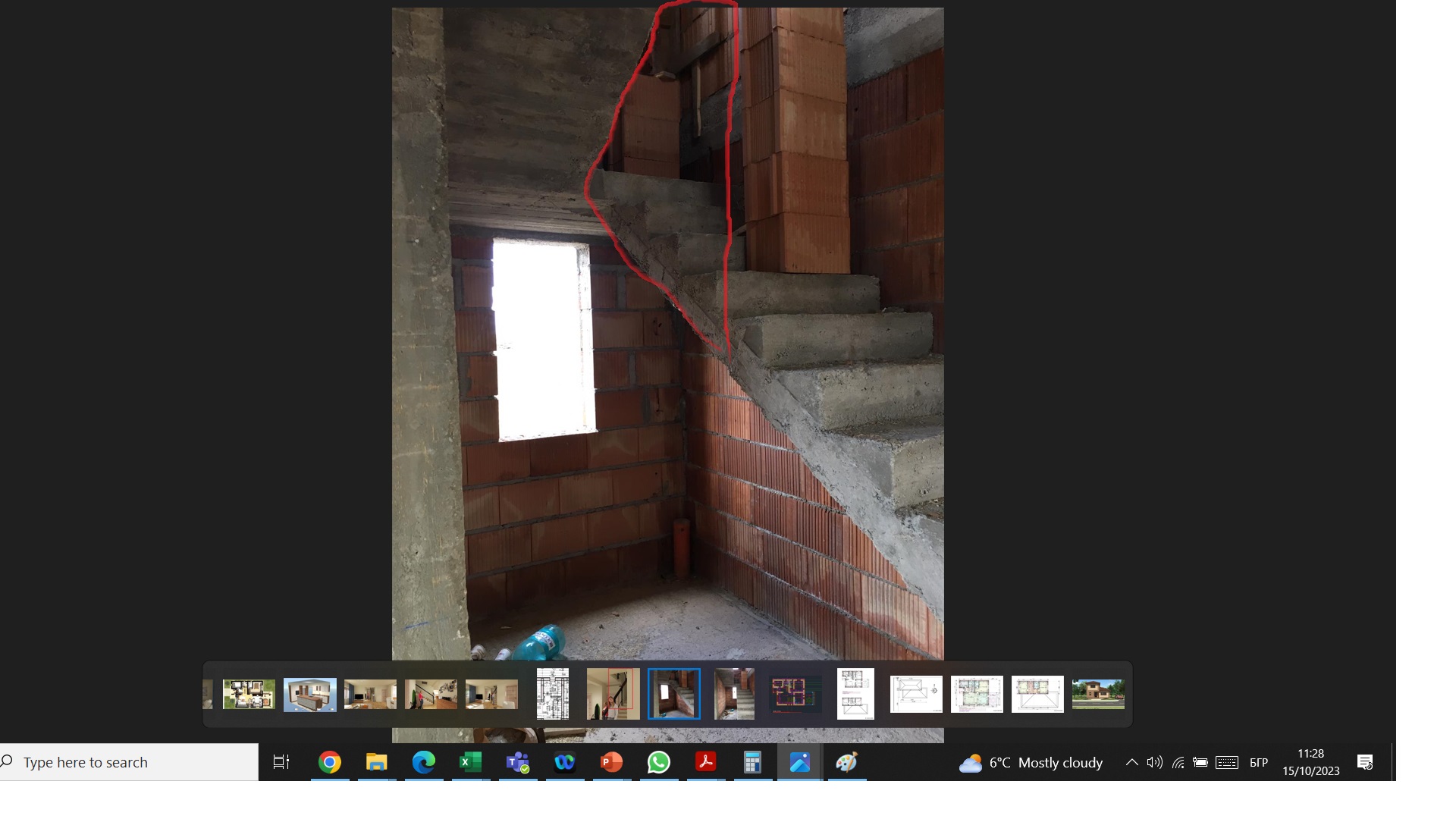

Някой да е решавал такъв проблем? Някакви идеи? Благодаря предварително.
Още 2 снимки на излятите стъпала.
brum - майстор
Зида нещо трябва да го държи, а ти искаш да виси във въздуха. Друго освен гипсокартон там не се сещам да върши работа. Той си е на конструкция която позволява такива неща.
При мен подстълбищното съм го сложил като част от мокрото точно с гипсокартон. Ситуацията е доста подобна на твоята, но с една не маловажна разлика - нямам "луфт" между горното и долното рамо на стълбището. Съответно гипсокартона свършва наравно със самото горно рамо на стълбището, а при теб ще има част между двете рамена дето не е годна за ходене по нея.

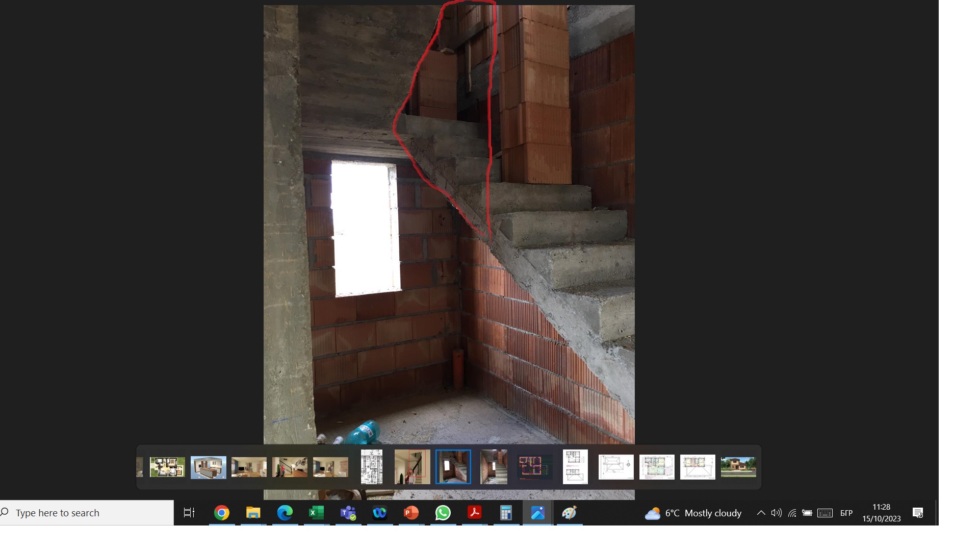

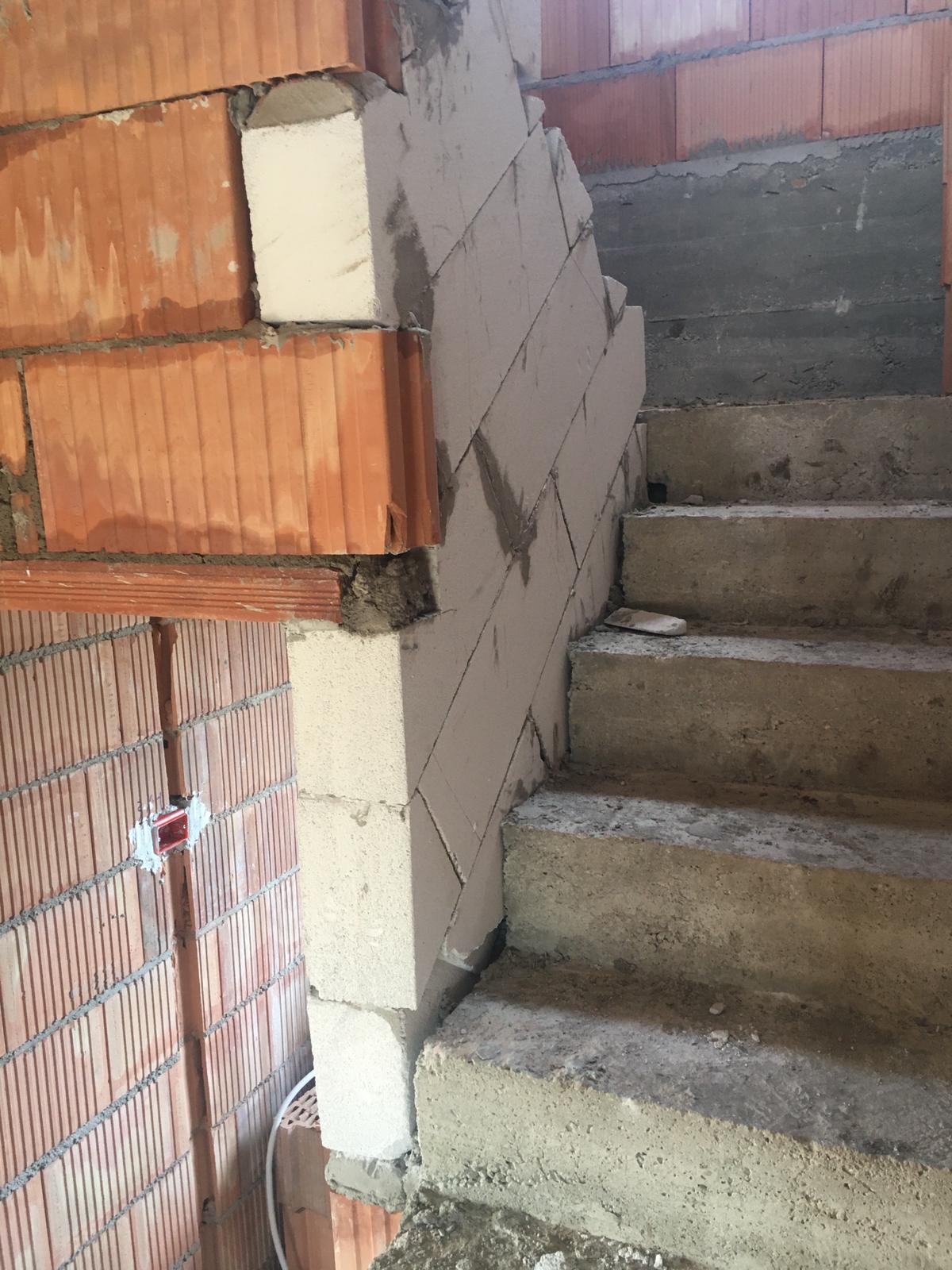

chapara - майстор
Метална рамка захваната за бетона с анкери или заварена за арматурата на стълбището, по червения контур и иззидана с итонг, с нужната дебелина, колкото е огледалото на стълбището😉
Makc05 - помощник
И аз мислех точно за метална конструкция анкерирана в двете крила и зид посредата. С тухли 2-ки обаче, надявам се да не стане много тежко обаче и да няма проблеми по късно. С тия модерни архитекти- по план парапета е от външната страна на рамената, аз живея с идеята да стъпва на стъпалата... оттам и луфта между рамената.
Само ако го бях констатирал по-рано...
chapara - майстор
Парапета ще започне след стеничката, дори може да укрепи допълнително металната рамка. Направи го с итонг.
Нека и парапета си е от към огледалото ще си спестиш куп проблеми.

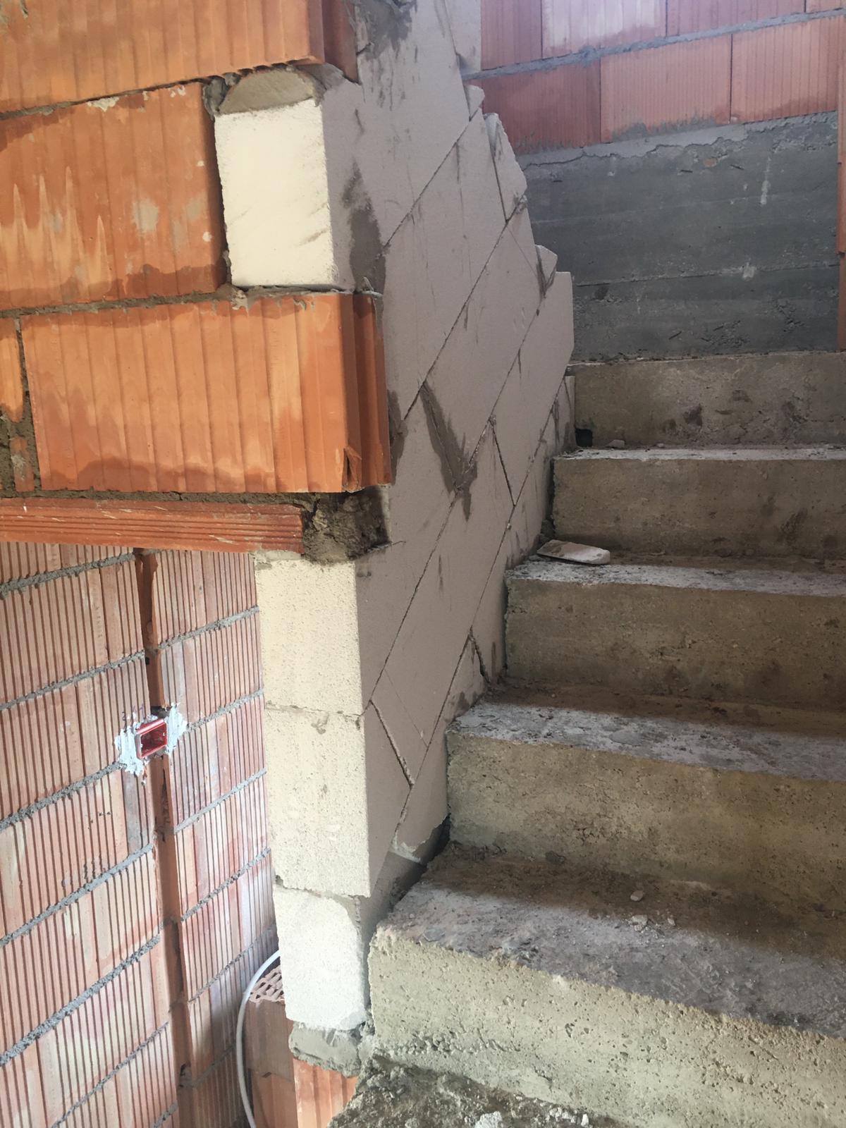

Dessie - специалист
При мен е подобно на идеята на @chapara :-) направихме рамката от дълъг щурц, който се поддържа от винкели, анкерирани в стълбището и между две колони. Тухлите нагоре са рязани по диагонал за да запълнят до пълноразмерен ред. Нямам нарочна снимка обаче…. В сряда ако не е замазано, ще го снимам…

Интересна идея- колко тухли ще се съберат там и какъв размер?
Dessie - специалист
Тухли ще се съберат според размера си на височина и дължина :-) при мен е зидано с т.нар. паянти, разбирай 12-ка

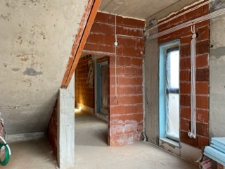

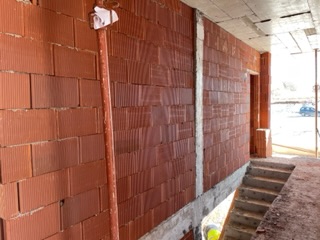

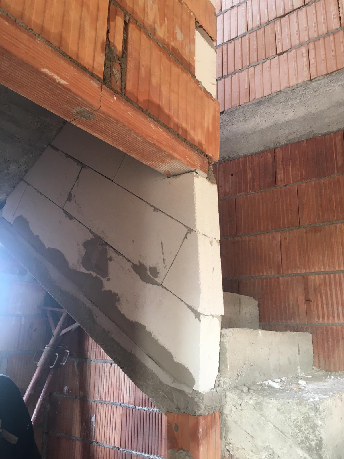

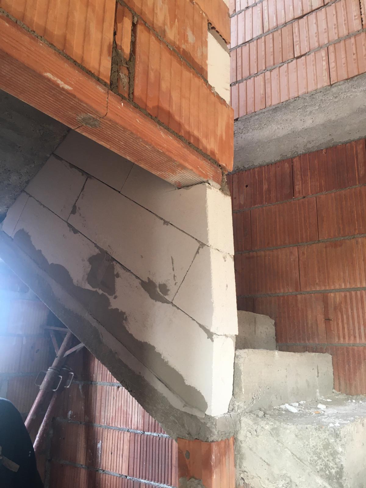

В крайна сметка стана ей така
Благодаря на Chapara- точно с анкери в стълбите, малко бетон и Итонг отгоре.
