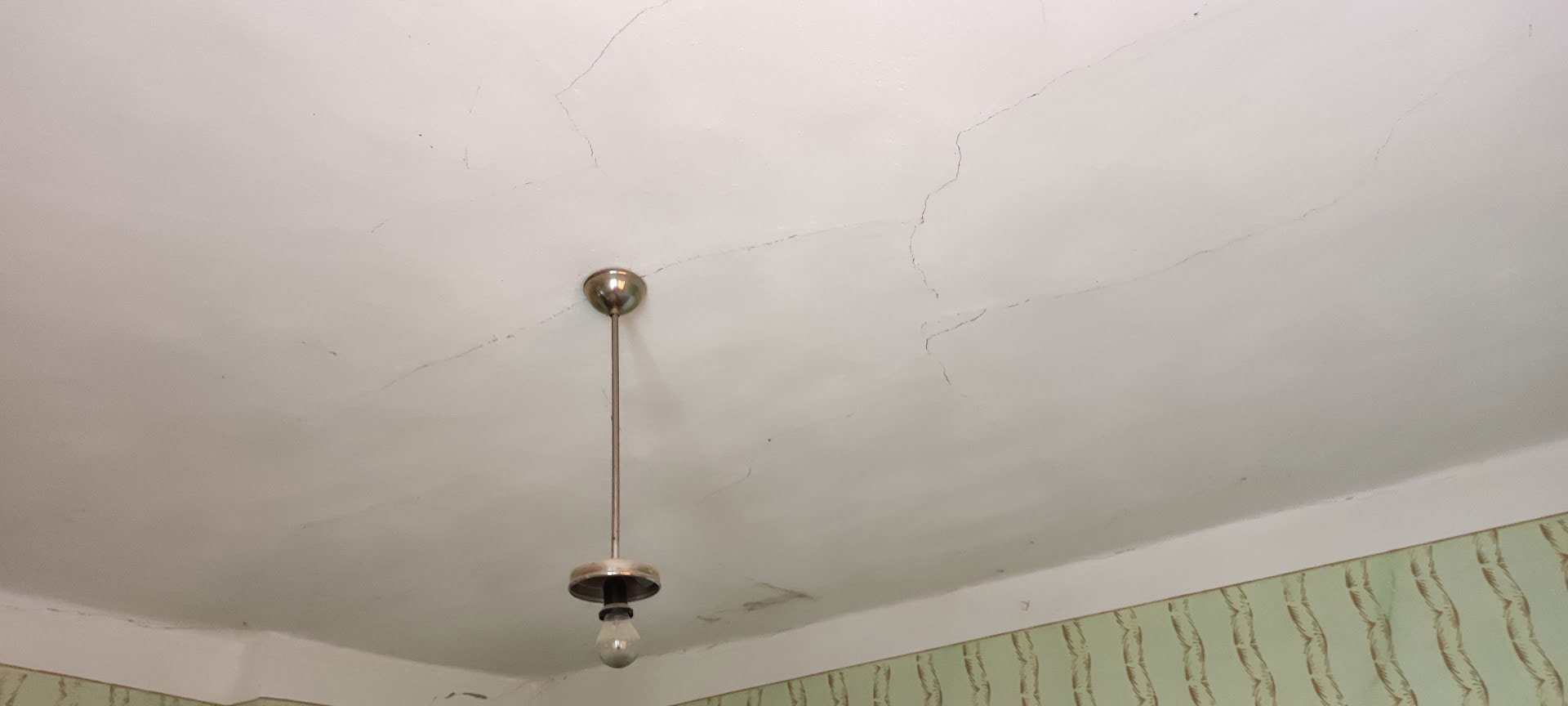

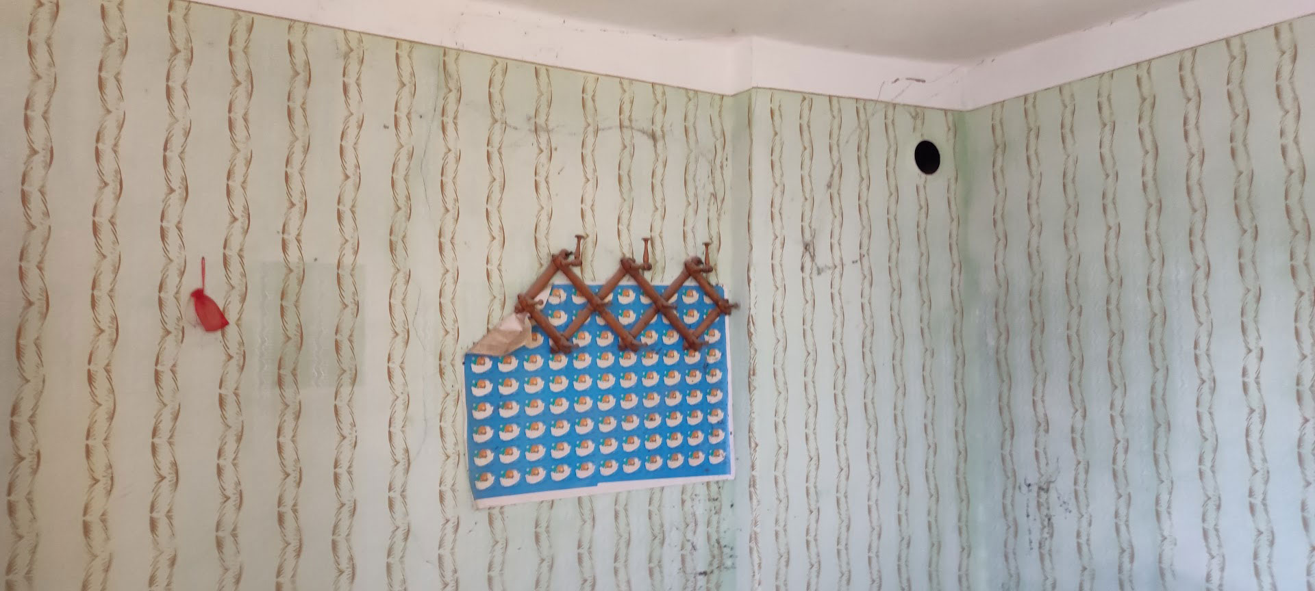

Искам да шпакловам и боядисам стените и тавана на тази стая, но не знам как да подходя. Върху стените има някаква декоративна мазилка на шарки, която при пипане остава по пръстите. Мога ли да грундирам и да шпакловам върху нея или трябва да се свали старата? Не гоня някакви идеално прави повърхности. Просто искам да боядисам стените и тавана бели. Благодаря!

Измиване с гъбичка и вода и малко акрилец, с пръстче, по пукнатините. Ако, докато мие, не му пада мазилка по главата, скоро няма и да падне

Благодаря за линка. Нямах идея какво е това покритие и не знаех какво да търся. Доколкото разбирам е постна боя и трябва да я измия с гъба и после да шпакловам? Нямам никакъв опит. Може ли съвет каква шпакловка точно да позлвам? Финишна?

Самата мазилка на тавана е доста компрометирана.
Да се разкъртят всички пукнатини. Което е отлепено да падне. И да се измажат наново.

В повечето случаи, с тези пукнатини може да си откара още десетина години, но на чужд *ъз и сто тавана са малко
Такова някакво решение би било идеално за мен.
Ще пробвам с гъбата пък каквото сабя покаже.
P.S.
Написал съм "шпакловане" защото предположих че няма да стане само с грунд и латекс. Варианта с миене въобще не ми е хрумвал(както казах съм пълен лаик в строителството).
