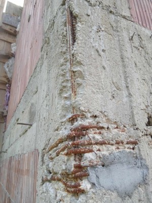

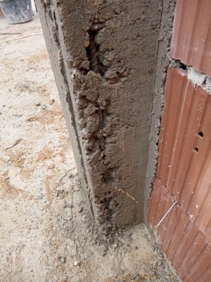

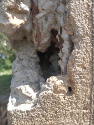

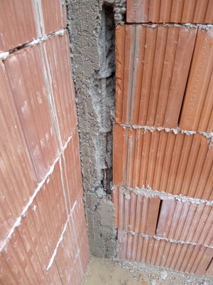

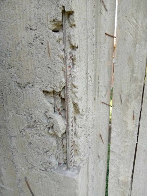

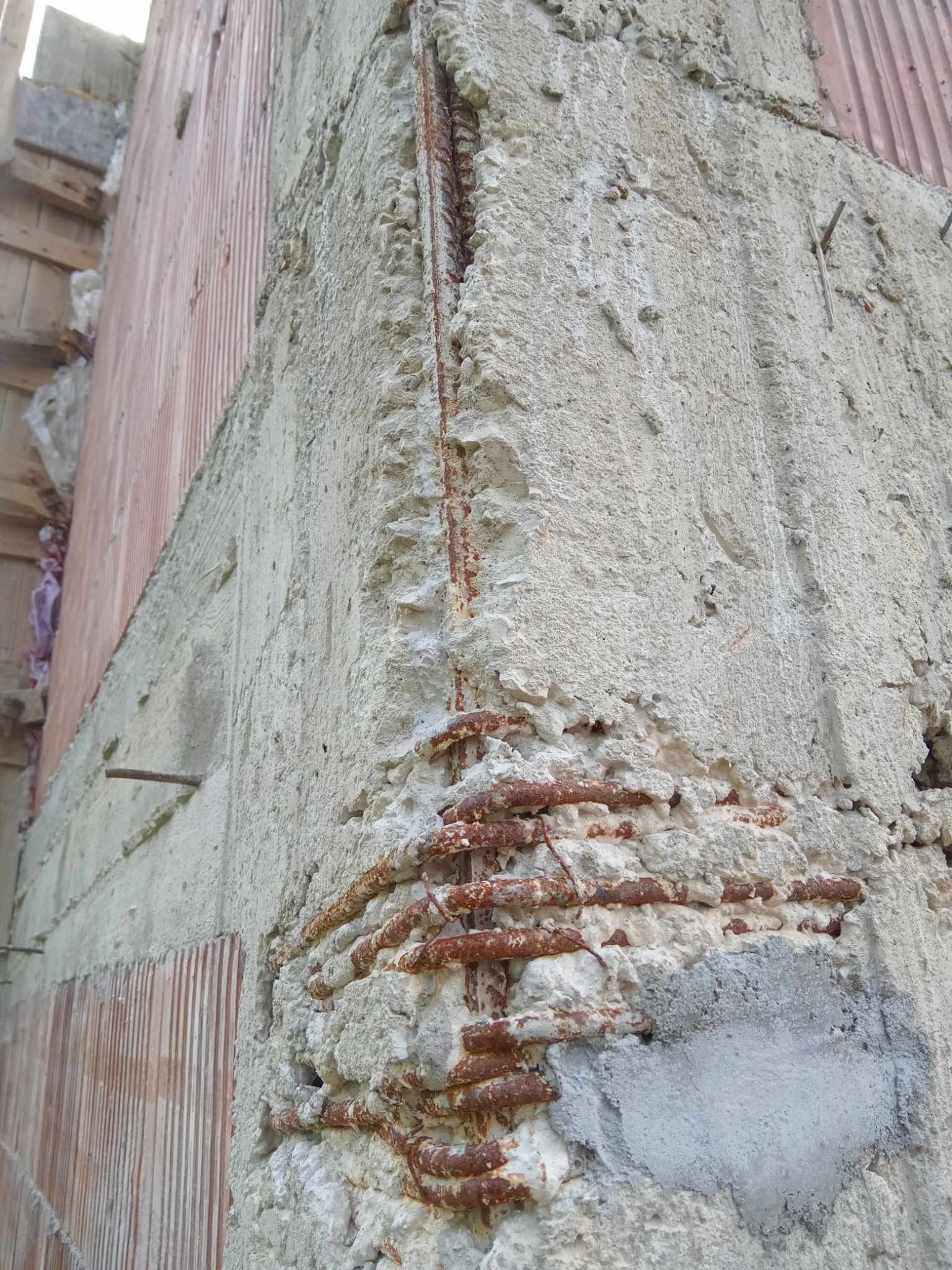

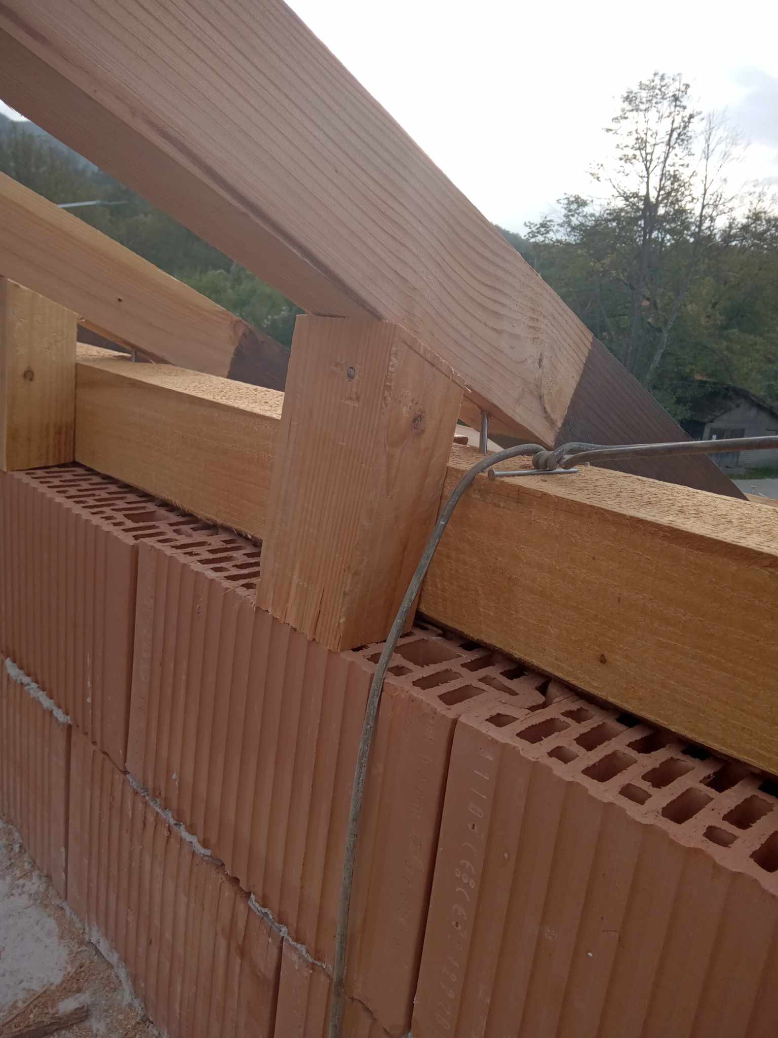

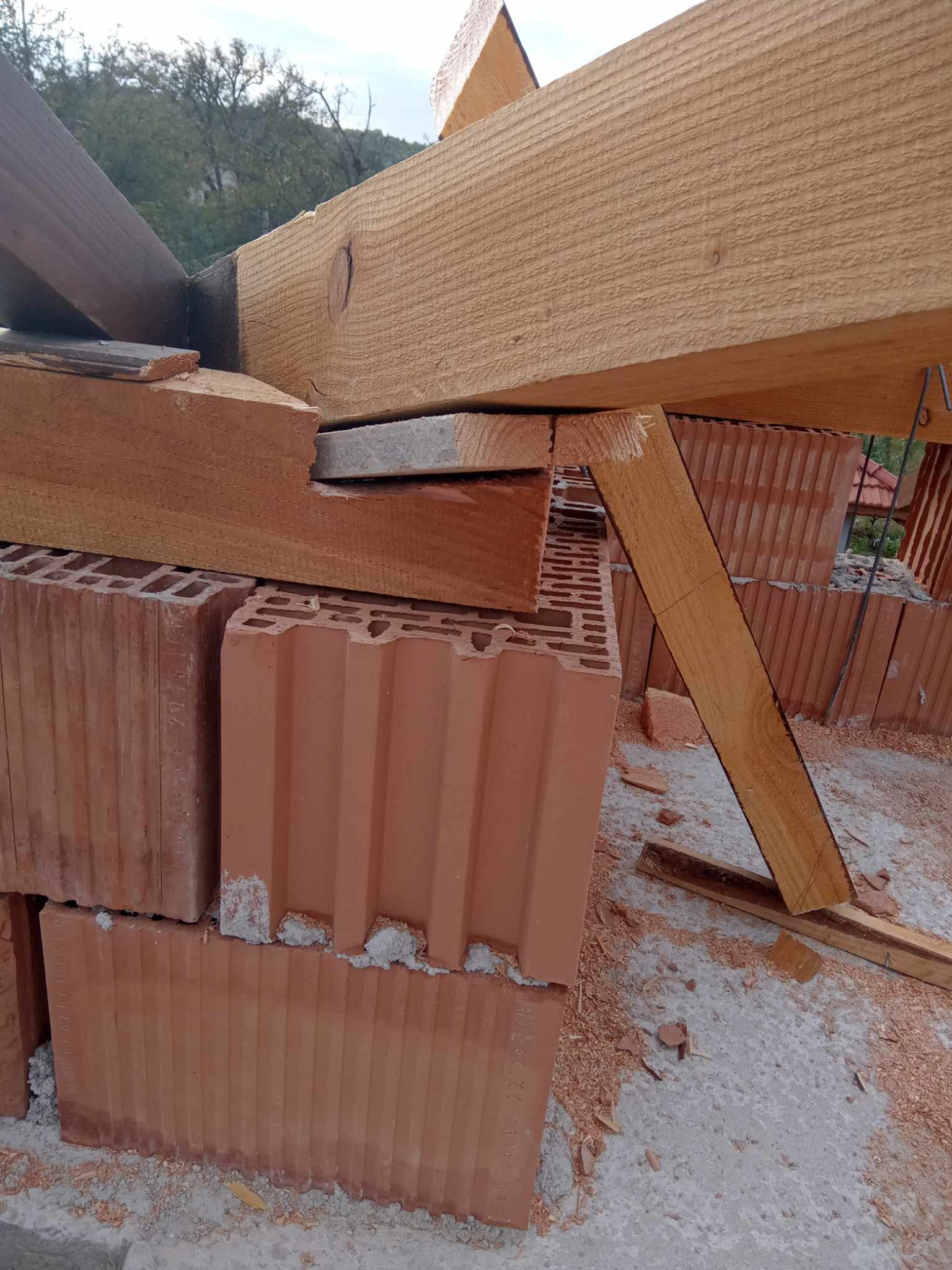

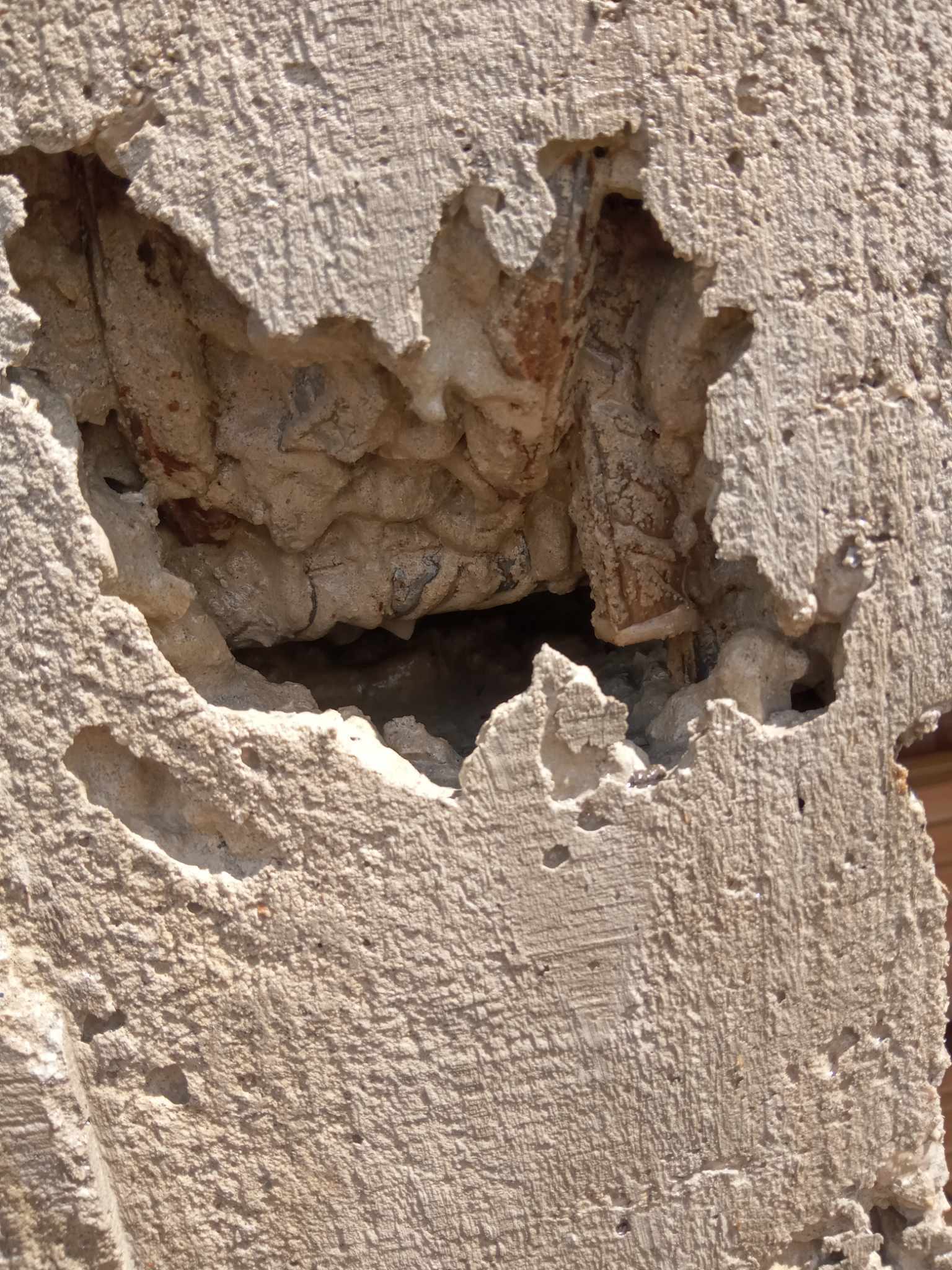

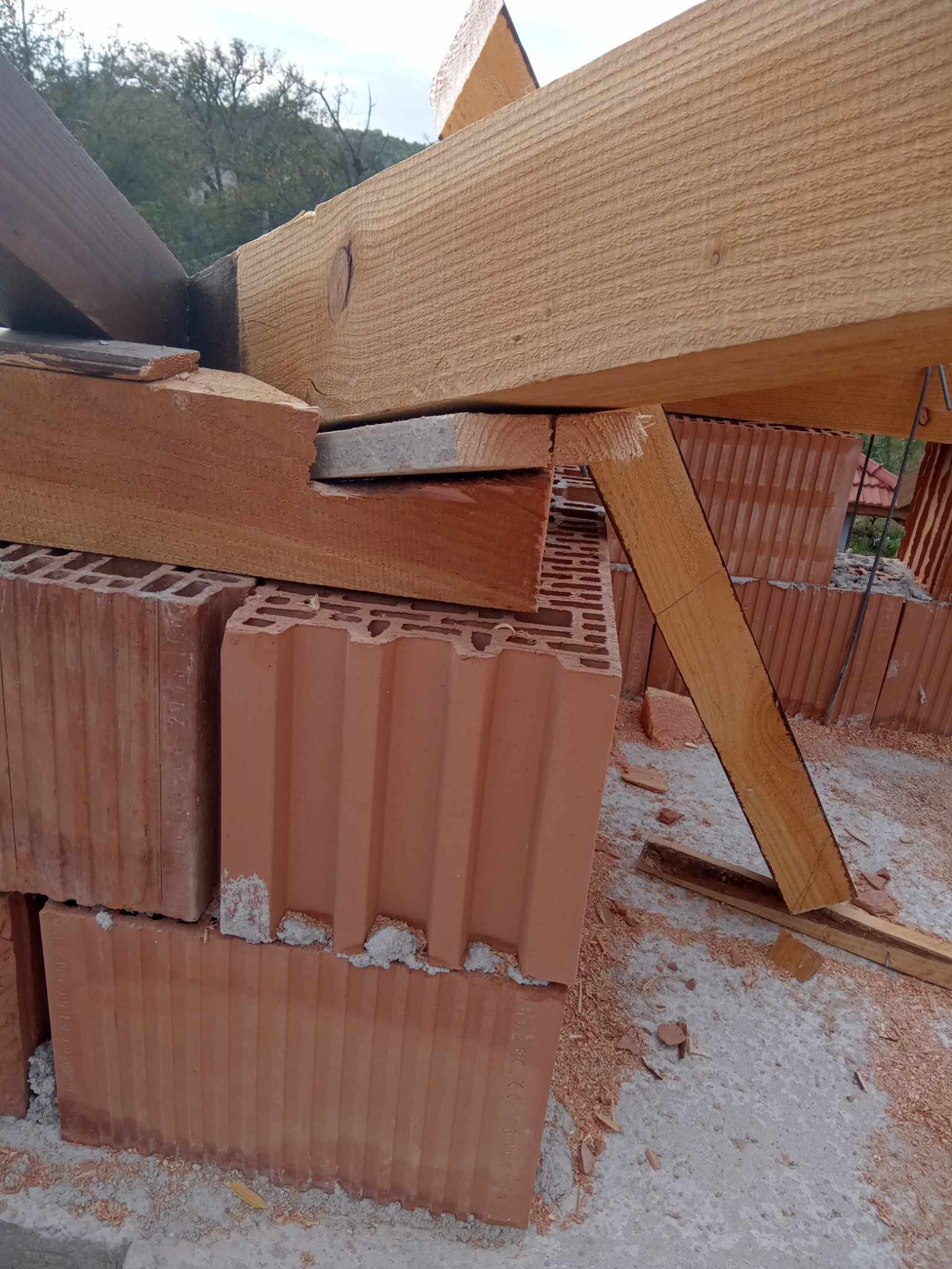

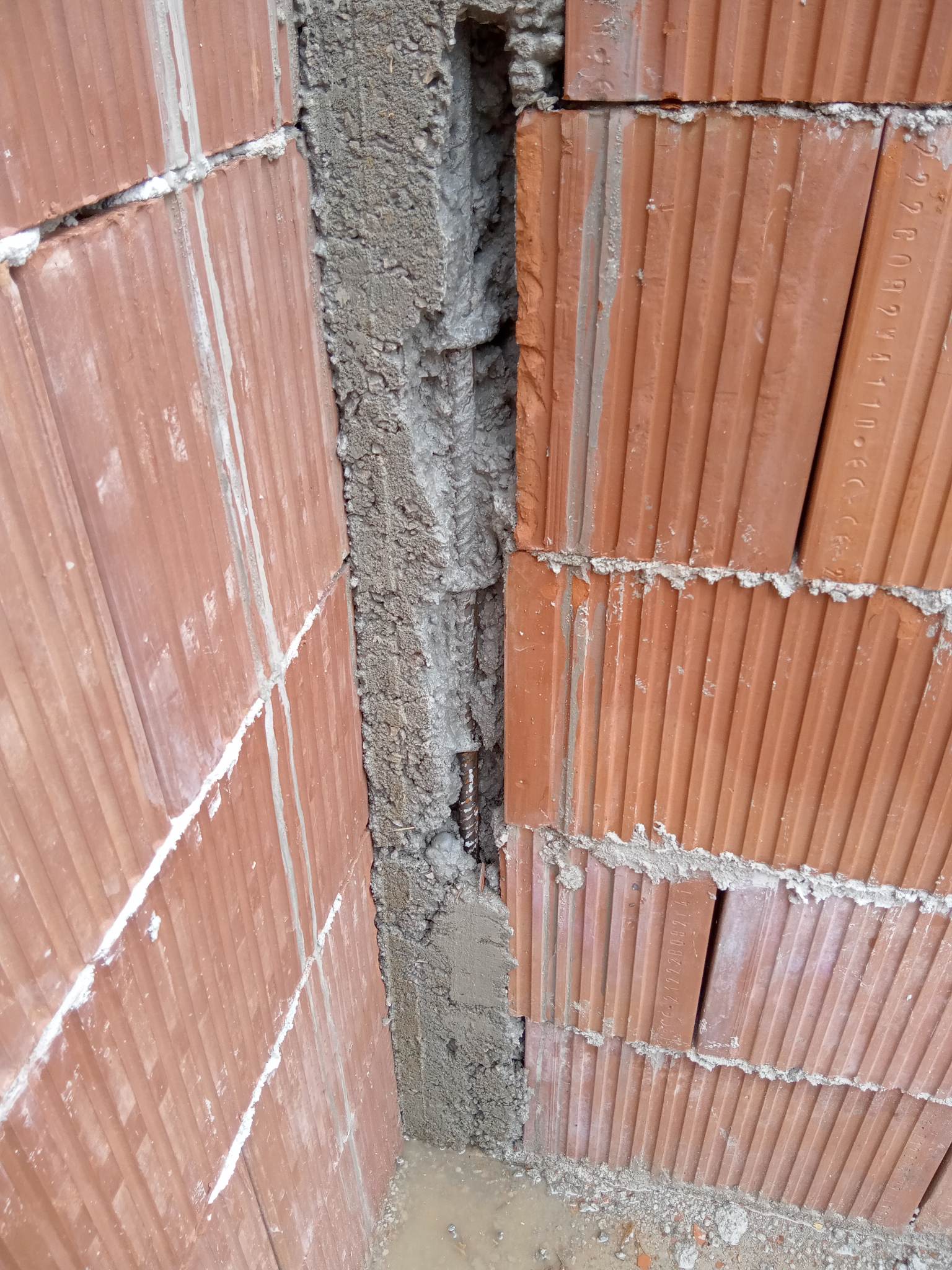

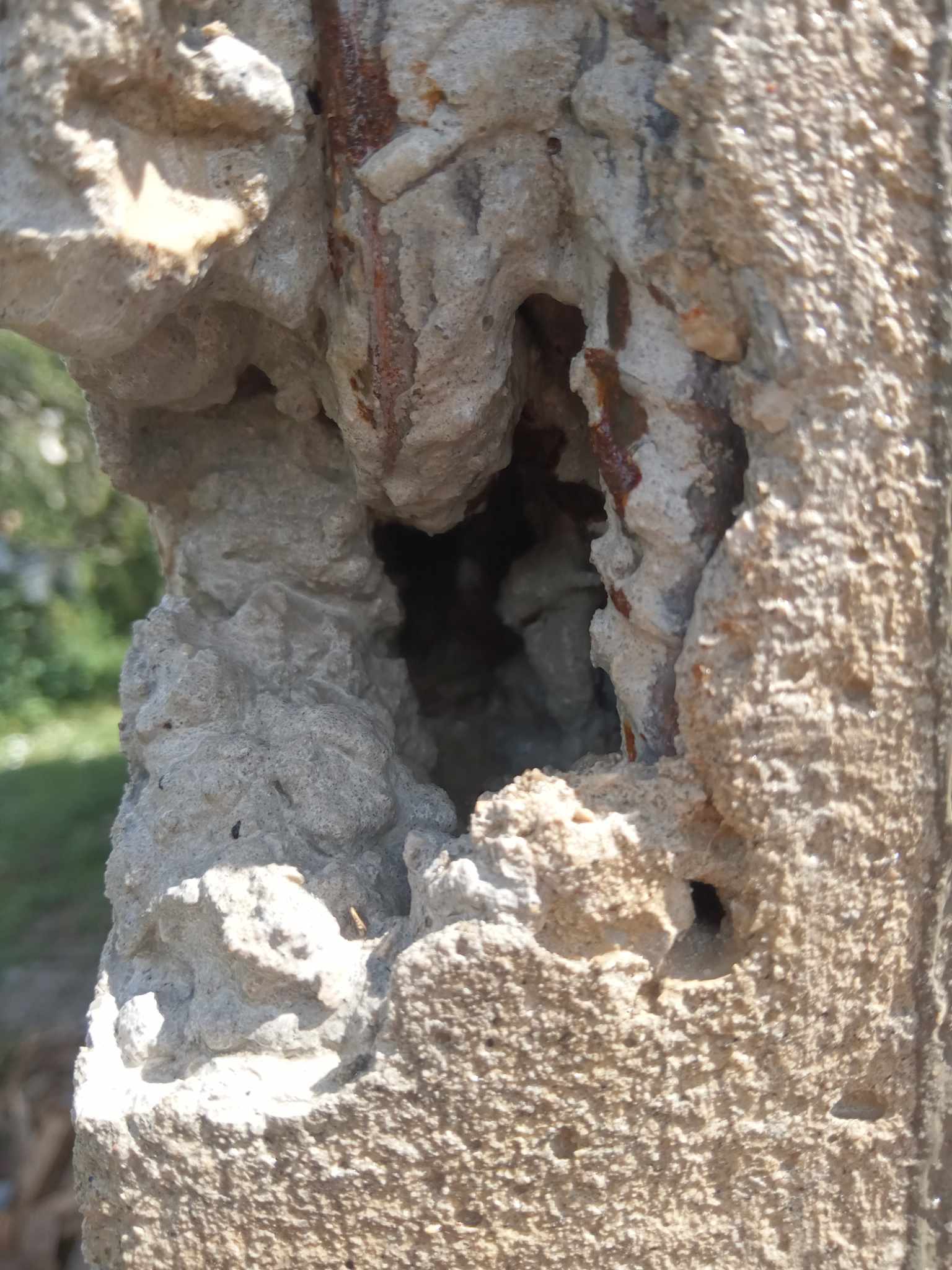

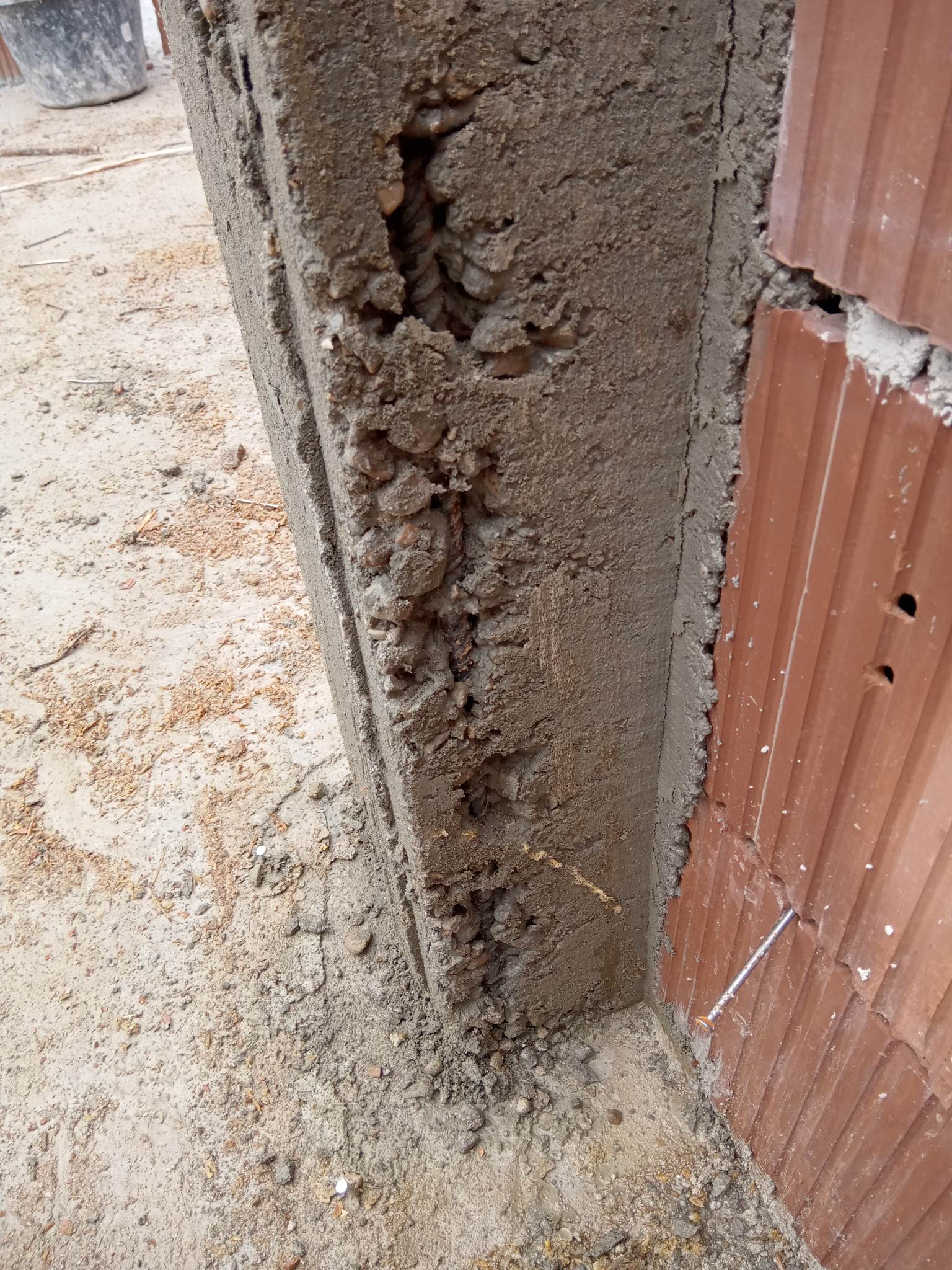

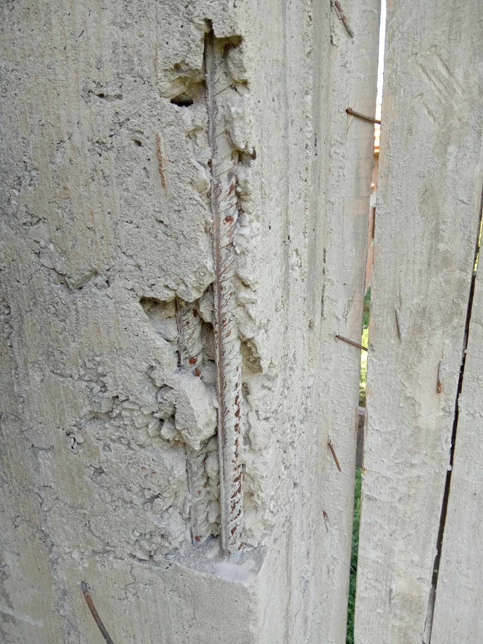

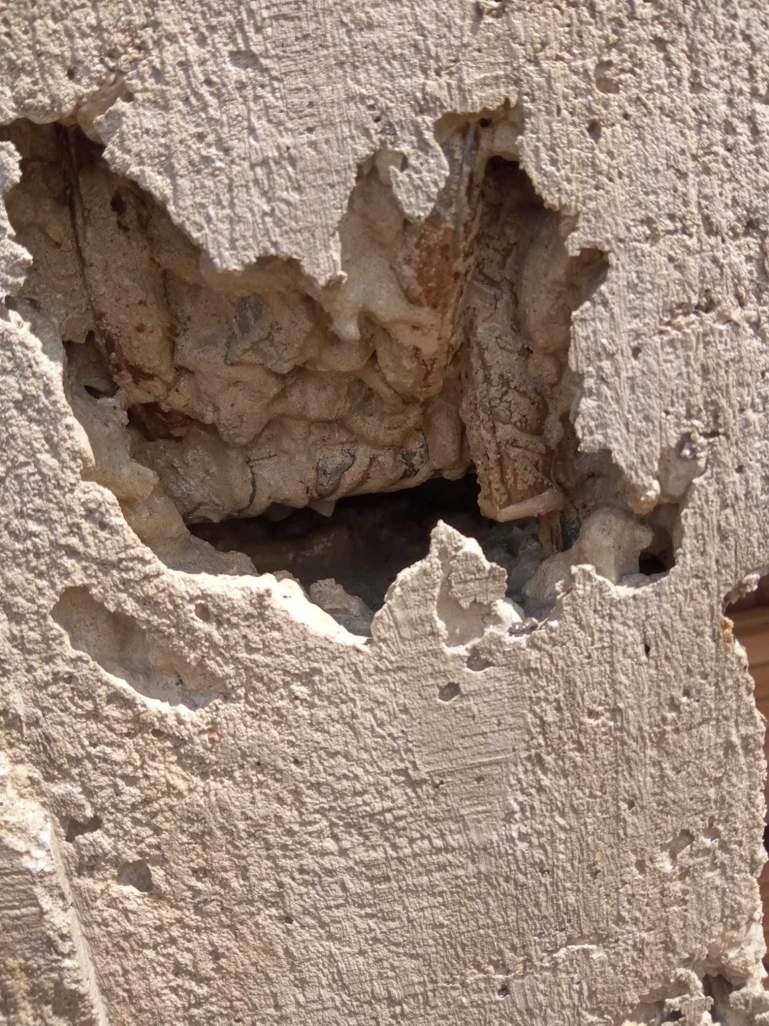

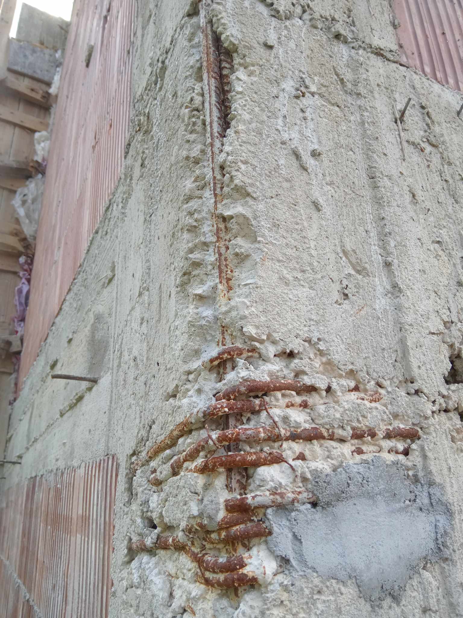

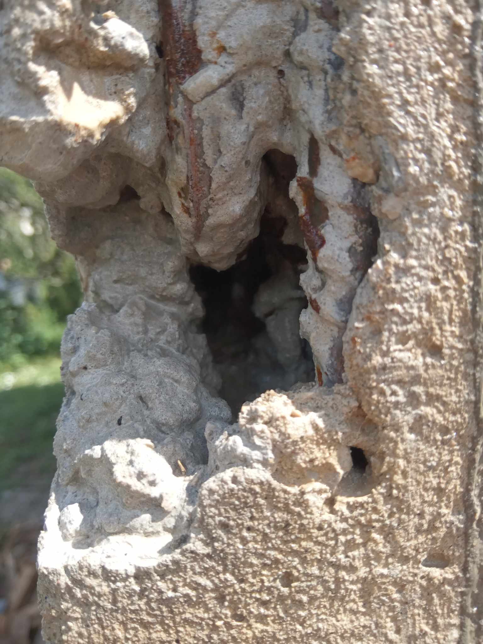

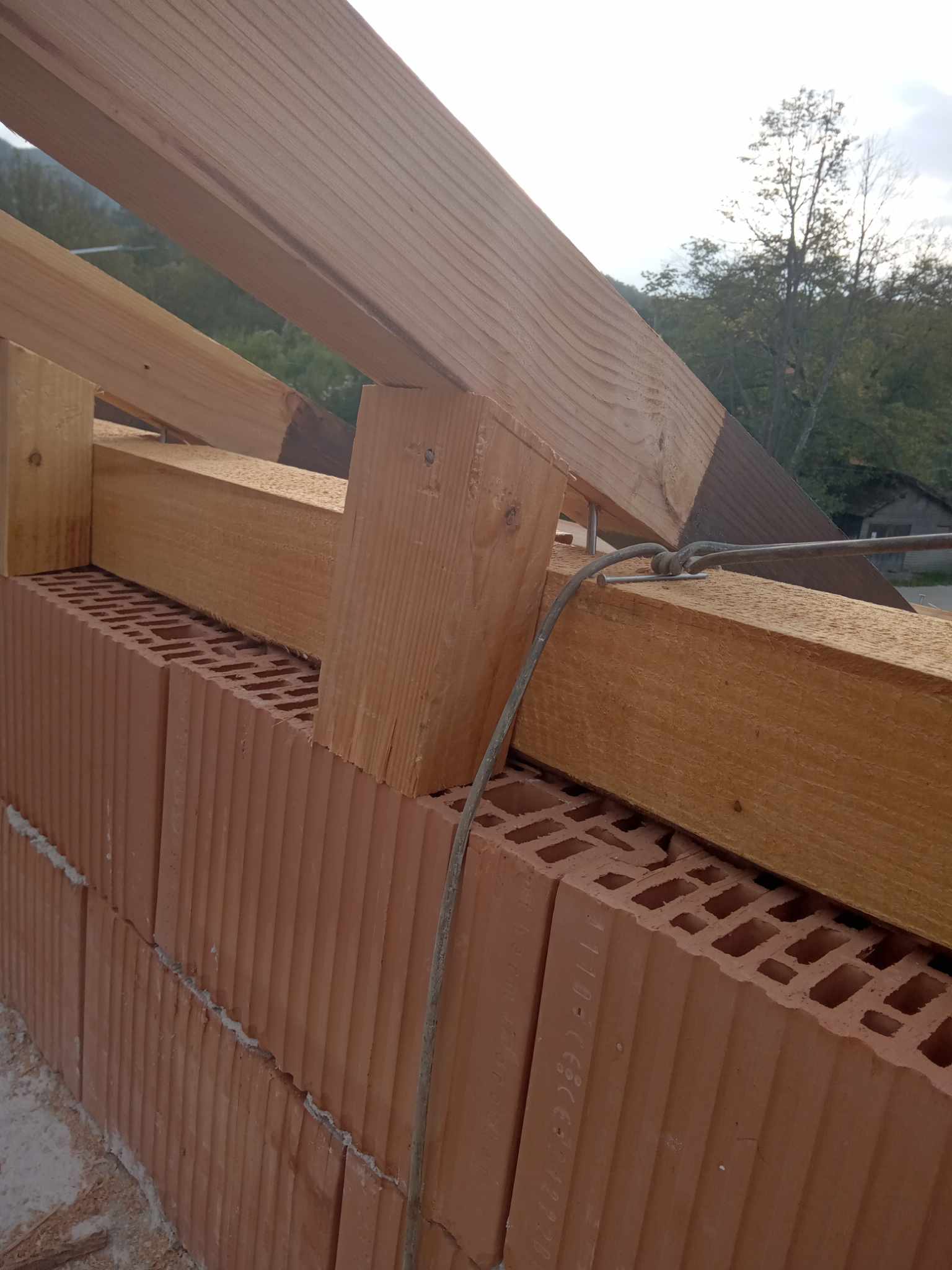

Темата е с цел да се предпазят други хора от попадане на псевдо строителни фирми като въпросната "Минко Йонков 09" ООД град Априлци. Въпросната фирма е със собственици Николай Иеремиев и Митко Йонков .Ако ги чуете тези хубавци бягайте колкото се може по-далеч и двамата хал хабер си нямат от строителство, взели са група роми и турци и разчитат на тях да свършат работа, строителен контрол и надзор няма. Работи се със стари кофражни дъски още с бетона по тях, арматурата се връзва криво ляво колкото да се набута в кофража, също арматурата опира нявсякъде в кофража ,тоест липсва нужното бетонно покритие на армировката.Объркани фусове ,прекъснати колони за тях това не е проблем. За вибриране на бетона не са и чували. За покрива няма да коментирам, там всичко се прави на принципа "нагоди го". Подлагат се трупчета, дъски, трески, а керемидите хлопат-тропат и са криви като гъсеница.

Ти като видя нивото на армировната и бетона защо не ги изгони, а ги пусна и покрива да осер.т?
Жалко е, че не са отляли един бетонен пояс преди да почнат покрива. Мисли нещо отвътре да отлееш и усилиш.
И накрая, не бях виждал 10 бигли на колона в рамките на 15 см.
Сигурно не са вързани и са се свлекли, защото нагоре бигли няма
- Мнения: 4
чет окт 26, 2023 7:12 pmшоп написа: Ти като видя нивото на армировната и бетона защо не ги изгони, а ги пусна и покрива да осер.т?Не е мой обекта, на инвеститора му е казано да ги изгони още в началото, не се вслуша и резултатът е налице.Такива фирми са за затвора!
Сигурно не са вързани и са се свлекли, защото нагоре бигли няма![]()
