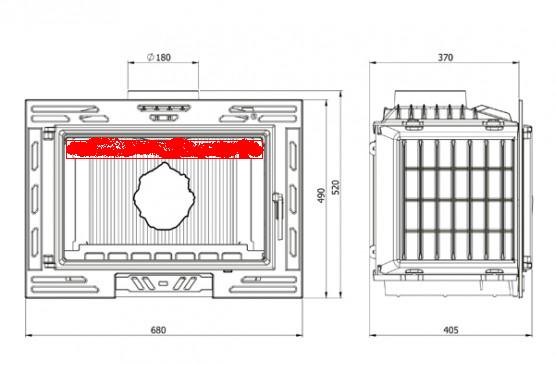

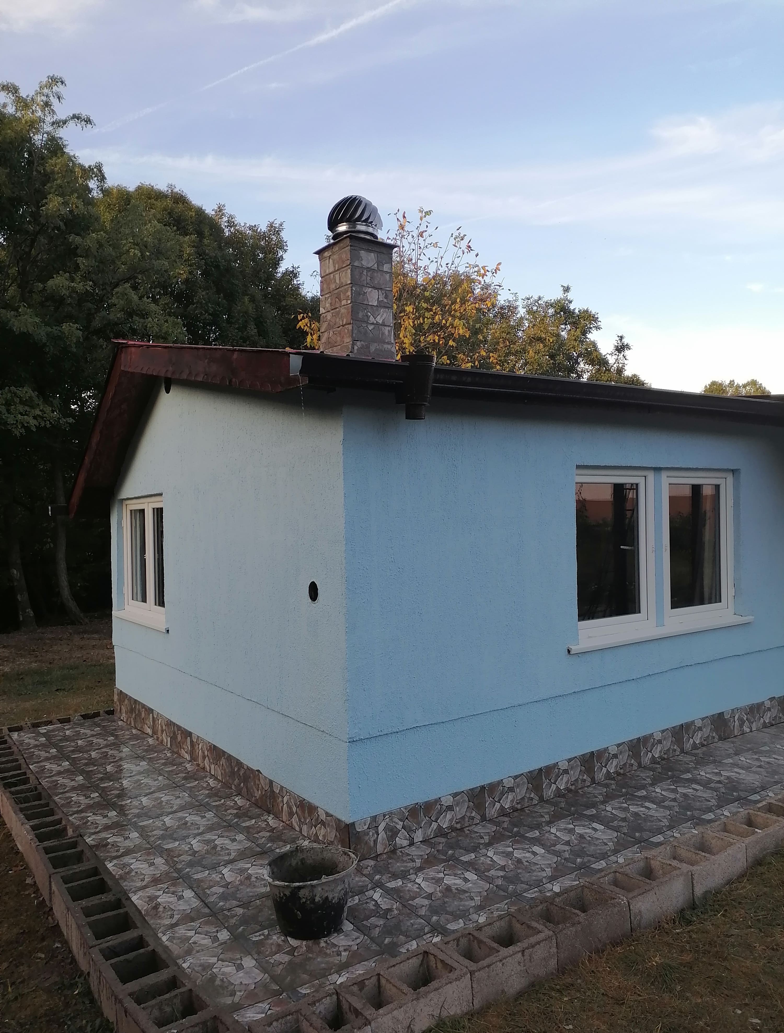

монтирах камина Kawmet W9 Eco 9.8 kW горивна камера на дърва за вграждане от чугун. Проблемът е, че като отворя вратата да заредя дърва излиза огромно количество пушек. В същото време при отворена клапа гори прекрасно, а като дръпна леко чекмеджета, сякаш хвърляш бензин. От това си правя извод, че има тяга. Не знам какъв е проблема. Къщата е на 20 години, но този комин никога не е ползван. Размерът му е 13.5 на 13.5. Производителят на камината казва - минимум 150 мм., което според търговеца при квадрат с този размер е ок. Има и много конденз. Коминът е около 7 метра с козирка (шапка). На горните 2 етажа не ползвам отопление, но от отворите за кюнци, които има е потекла ръждива вадичка. Дори от дъното на камината беше текло. Какъв може да е проблема. Приятел ме посъветва да сложа на комина шапка - въртележка, но още не съм го направил. Моля за съвет.

За ръждивата вадичка. Освен конденза при теб, при мен комин, който тази година не се ползва, при силните дъждове с вятър ми направи такава вадичка. Имам шапки на комините. Къщата е едноетажна.

.Приятел ме посъветва да сложа на комина шапка - въртележка, но още не съм го направил. Моля за съвет.
И моята пуши така.
По принцип я отварям при затворен входящ въздух и отворена клапа на комина и пак пуши...
Като горя пресни дървета и на ниска температура бързо задръства комина и започва да пуши още повече.
А за въртележката не се хаби, освен ако не ти харесва естетически.
Тя ще "тегли" само при силен вятър, инак пречи. И и клеясват лагерите, та се катерех да я пръскам и раздвижвам, ама вече ми омръзна. Това по-скоро е направено за вентилация, а не за комини. :)

С една метална лента затвори от горния край светлия отвор на камината. Ширината се подбира опитно докато спре да изпушва.

Ето това имах в предвид с червеното да тестваш. Едно време и аз имах този проблем и така го реших. Проблема е, че отвора на вратичката не трябва да надвишава по площ няколко пъти диаметъра на комина но не помня колко беше. Като установиш как не изпушва можеш да дадеш да ти изрежат от по дебела ламарина с по естетическа форма и да я монтираш за постоянно.
