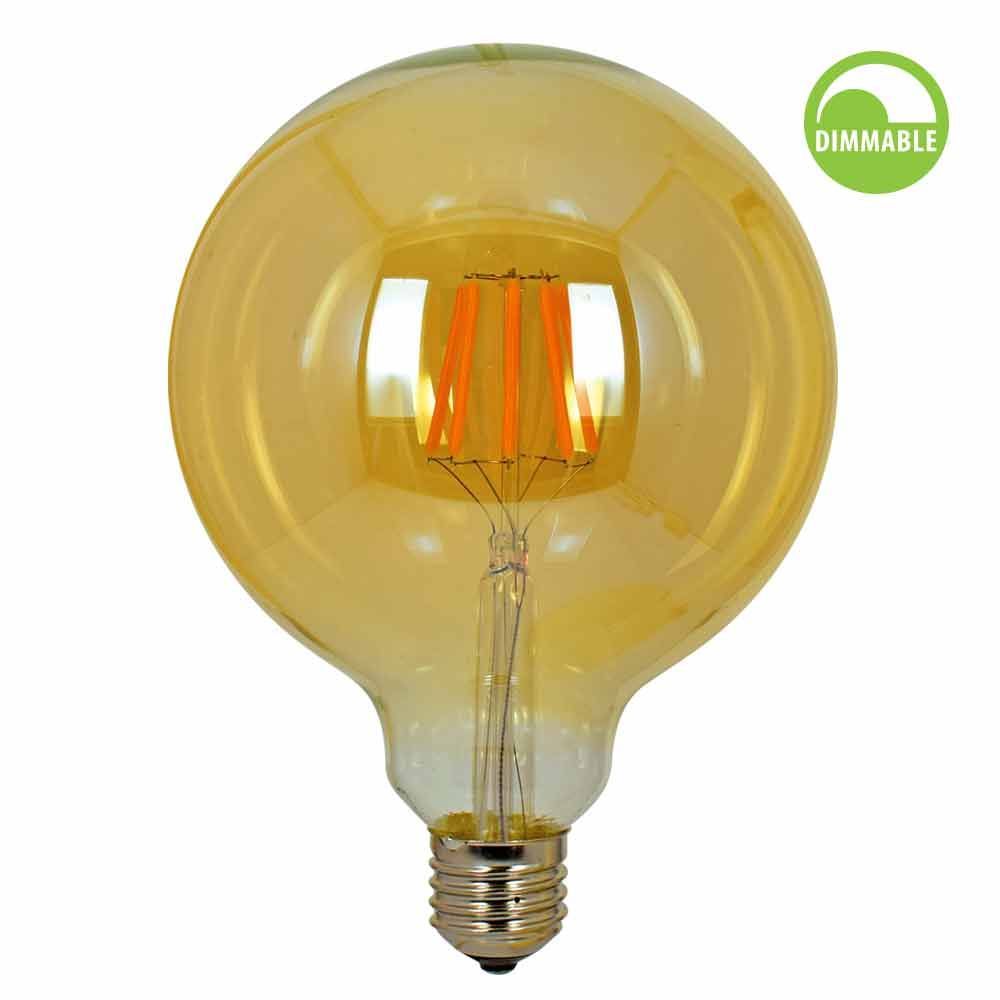

Активно четях темата "LED лампа V-TAC" (viewtopic.php?f=11&t=54482&start=320), като научих много неща от нея. Постепенно реших да заменям "конвенционалните" светодиодни крушки (разбирайте тези с полупрозрачен пластмасов балон) с филаментни такива заради подобрения им ъгъл на осветеност и обещанията за липса на трептене.
В момента чакам на промоция https://www.vitolighting.com/bgsite/bg/ ... 42040.html , като бавно, но сигурно купувам такива и заменям конвенционалните заради белите тавани вкъщи, които отразяват светлината нагоре и субективното усещане за осветеност се подобрява, дори и при 100- 150 лумена по- ниската сила на светене на филаментните.
Но тук идва въпросът- някой разглобявал ли е филаментна крушка? Имат ли контролер, понеже виждам, че модела, който показах по- горе не е димируем, а е без трептене? На телефона при ISO 6400 виждам тънки ленти, което ме навежда не мисълта, че все пак има pwm?
Мисля темата е важна за всички, понеже филаментните са няколко пъти по- скъпи, осветяват по- добре заради по- големия ъгъл на светоотдаване, но ме притеснява използването на ШИМ или липсата му, заради лекия ми астигматизъм.
Другия ми въпрос е- някой срещал ли е филаментна крушка с CRI над 80?
