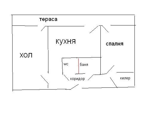

предстои ми ремонт и имам един въпрос по една преградна стена която искам да премахна с цел да саединя тоалетната и банята в едно цяло.Та въпроса ми е как мога да разбера дали е носеща или там земетрасна шаиба.Дебела е 10-12 см. панелен блок е .ето и една примерна схема на апартамента въпросната стена е в червено.извинете за качеството на схемата ама зе 1 мин на стария пайнт това.благодаря предварително
събаряй я, не е носеща а преградна и е 10 см, защото най-вероятно от двете страни има плочки и мазилки, а всъщност ще излезе 6 см панел
velsi - Почетен майстор
Не е възможно тази стена да е носеща. Още повече пък с дебелина 12 см.
MIRRO - напреднал
Добре да предположим че е преградна гатвам я.Обаче се оказва че е носеща какви могат да бадат последиците от това.Може ли да се появят някви сериозни последствия от сабарянето и.Иначе благодаря много за съветите
