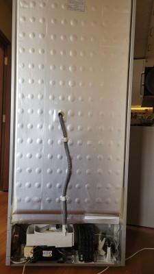

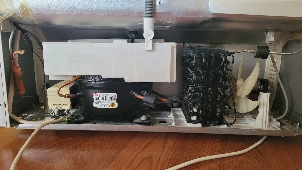

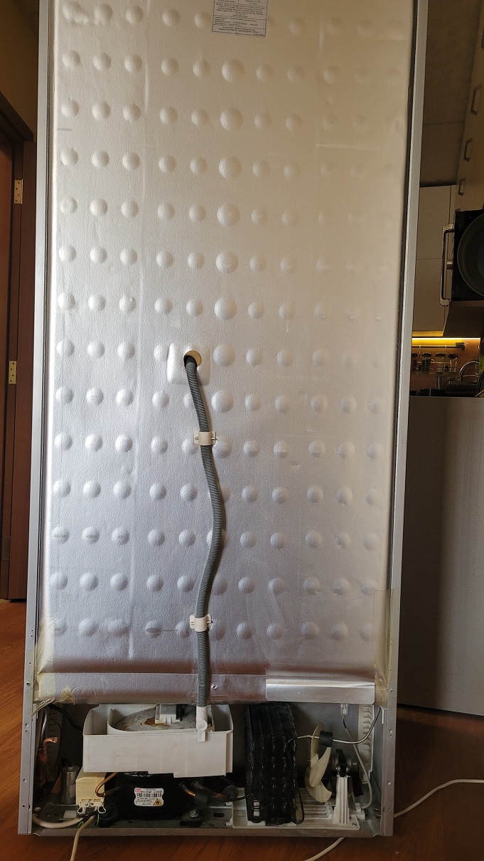

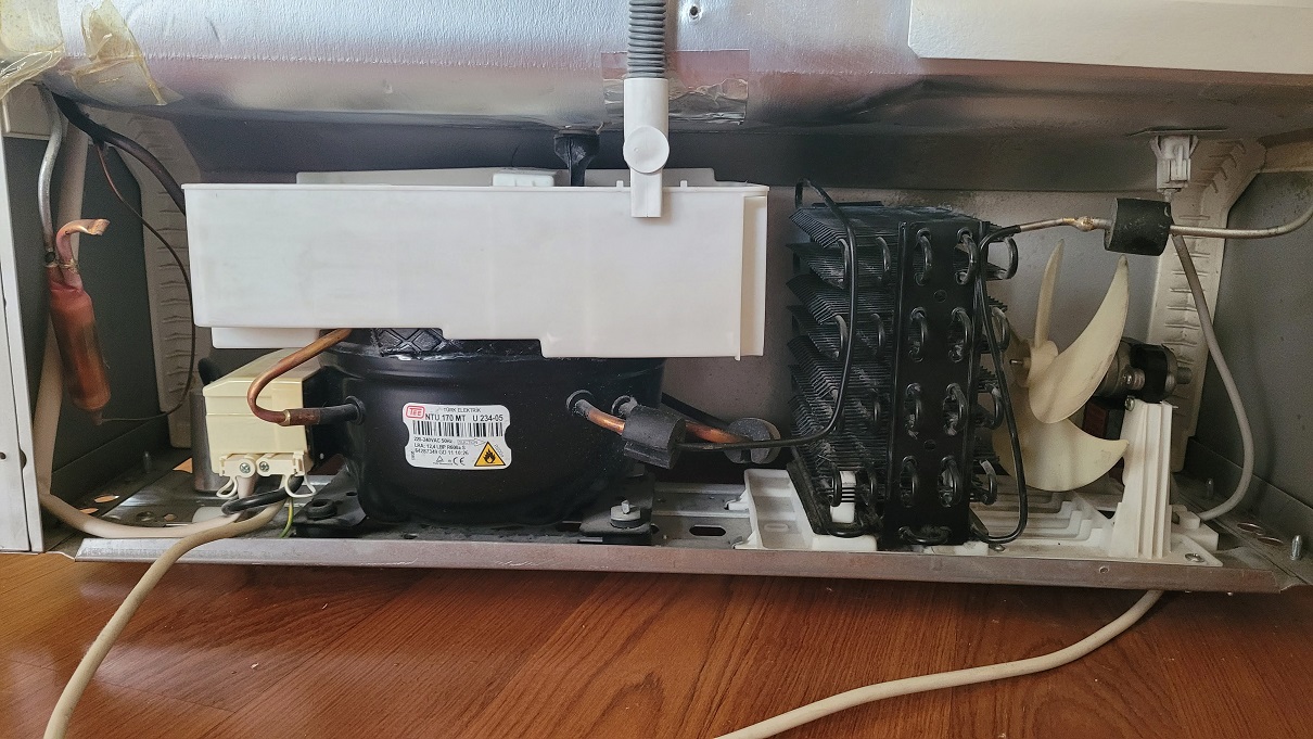

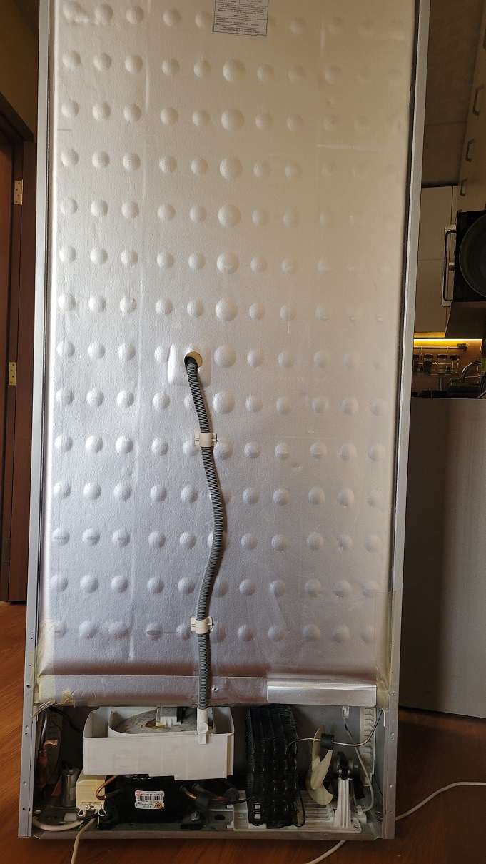

Това е хладилника отзад -
Не виждам втора перка, а тази долу вдясно ми се струва малка за този шум. Ще го чакам да видя къде шума е най-силен.
brum - майстор
По инструкциите му за употреба пише, че има вентилатор вътре. А тоя звук е точно като на вентилатор със заминала втулка.
Като гледам снимката има от зад вентилатор. Та и той може да е причината за шума.
На първо време бих пръснал смазка по оста на мотороа на задният вентилатор Ако се усети промяна в звука директно търсиш мотор.

Туй като го гледам на снимката си е обикновен асинхринен двигател с намотка на късо.
Оста изглежда прекалено дълга и ако не е балансирана перката може и да е заминала втулката.

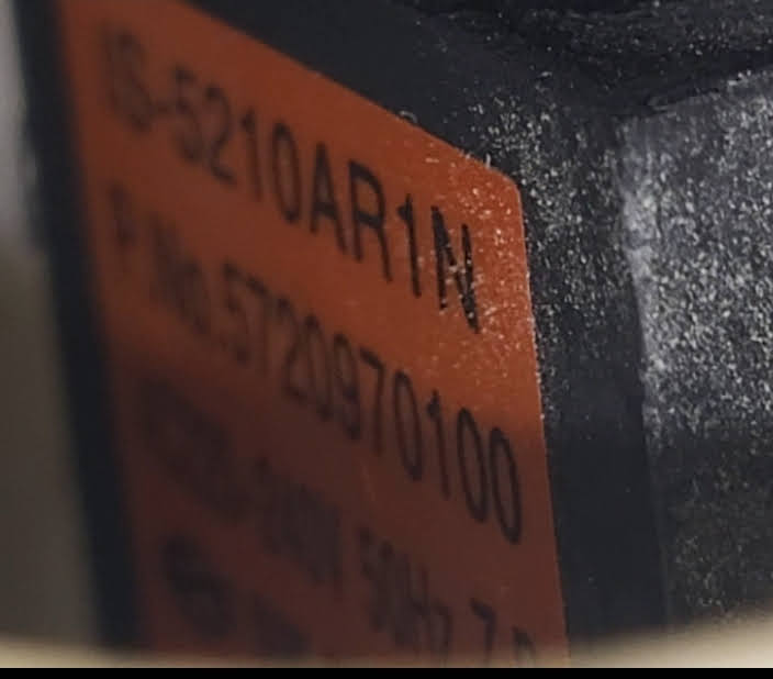

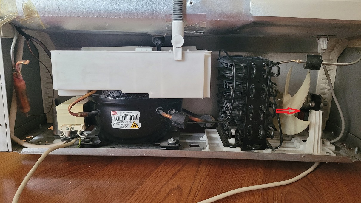

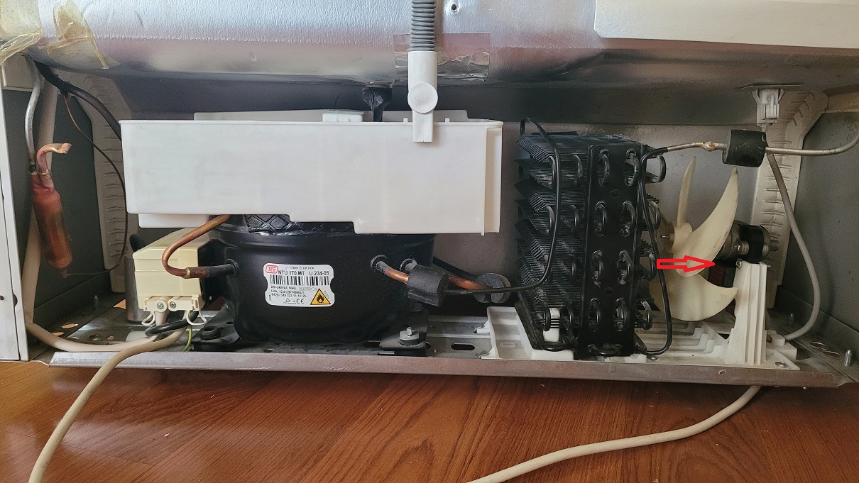

Shift - специалист
Благодаря на всички. Оказа се перката , тази вдясно, видимата.
Малко смазка по оста засега реши проблема, но очаквам скоро свиренето да започне пак.
За съжаление не виждам как да я сменя, но нямам и с какво.
Успях да снимам модела. Надявам се когато , и ако въобще намеря такава да видя как се сменя.
