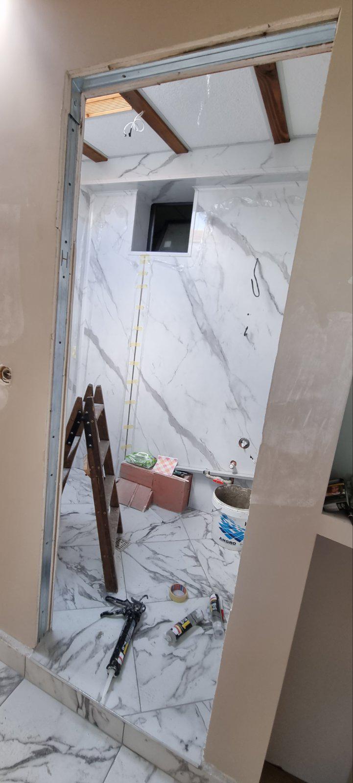

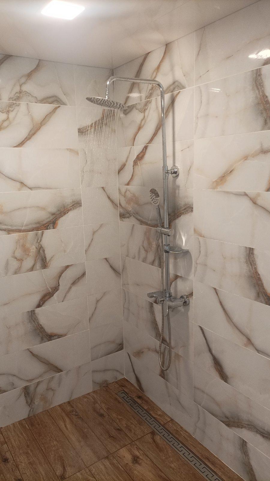

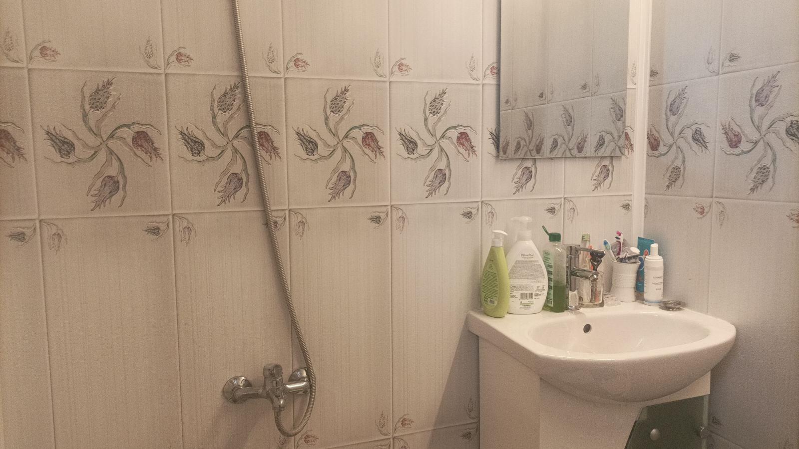

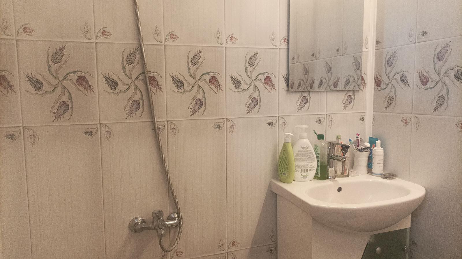

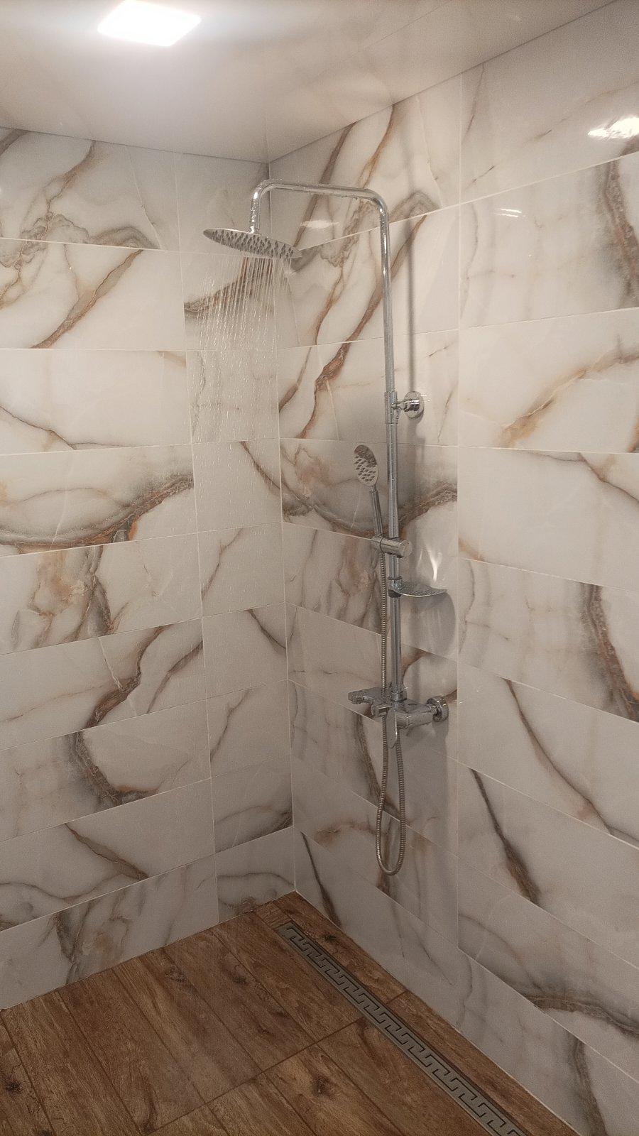

ivanovbg - майстор
Вместо гипскартон по добре ползвай аквапанел.
Другия вариант е пластмасова ламперия лепена директно върху плочките и боята с полиуретаново лепило. Аз така направих с едни много криви стени.
Трети вариант отскоро има едни плоскости имитиращи мрамор пак със същото лепило. Все едно цялата стена е една плочка. Има ги почти навсякъде и тях. Много по добър вариант защото ламперията е по мека и ако я натиснеш с нещо твърдо може и да спука. Но те са по скъпички.
С втория и третия вариант след няколко дни ще се къпеш. Много време, нерви и труд пестят.
Мога да ти снимам как се е получило.
chapara - майстор
ivanovbg, я снимай, може пък и ние да научим нещо от новите технологии, да не изоставаме във времето примерно😉
ivanovbg - майстор
Само не ми се смей, не претендирам да съм майстор на бани. Знаеш че миналата година при сина за първи път лепих баня с плочки. Третата е моята баня с пвц ламперия. 8 години вече минаха и ламперията не е мръднала. Втората е с новите панели я правихме при един приятел. В къщата даже нямаше помещение за баня та заградихме част от една стая и трябваше да задигнем пода да монтираме тръби и сифони. Първата е дето лепих с плочки на сина.
