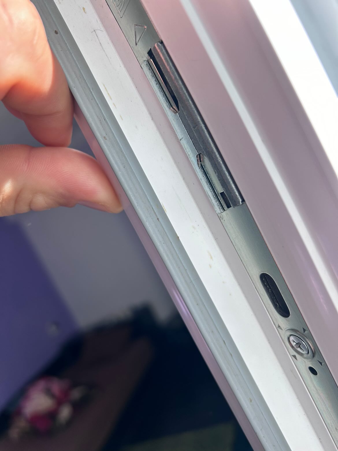

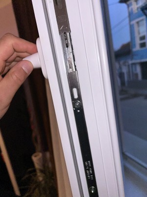

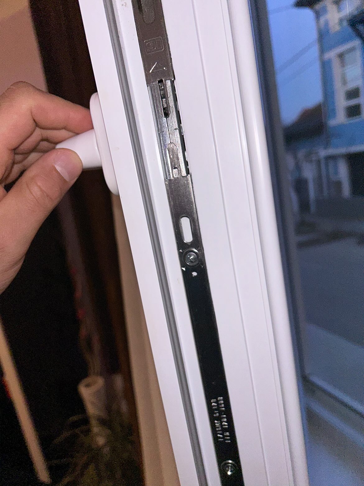

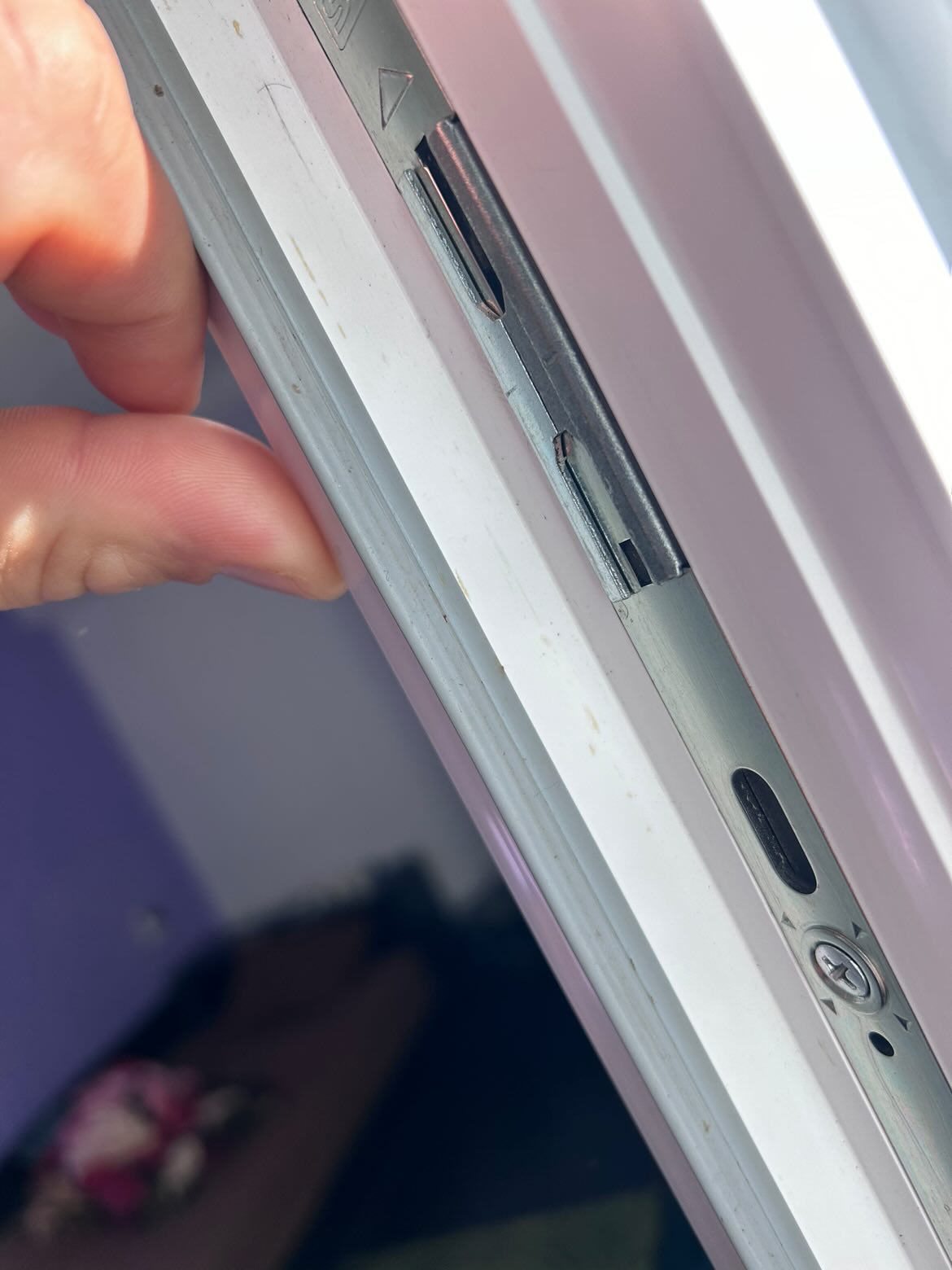

Тази гума е залепена на дограмата не е на канал от здраво притискане с времето се смачка цялата може ли да бъде сменена или алтернатива? Мога с макетното ножче да е изрежа ама после?
tarlyo - специалист

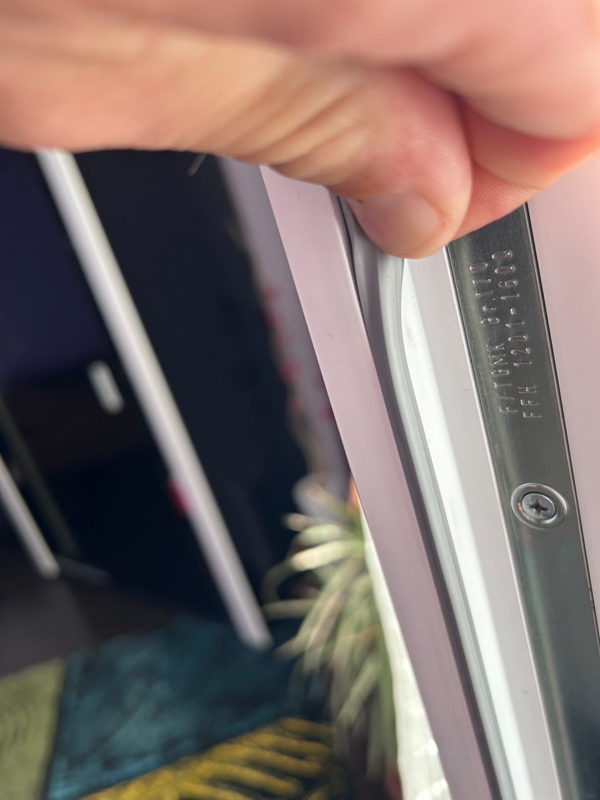

Знаеш ли каква марка е профила на дограмата? Под залепената гума трябва да има канал за набивна.
fvaleryev - специалист
пет фев 16, 2024 8:02 pmtarlyo написа:
KMG ще снимам утре
tarlyo - специалист
KMG е с фабрично набито уплътнение в канал. Дърпаш с клещи и излиза. По- трудно е да си намериш ЕПДМ уплътнение да се продава на метър.
съб фев 17, 2024 9:35 amtarlyo написа:
Дърпах ама ме е страх да не се скъса да не би да е зелепено, и демек има лъч надежда за друго уплатнение ако го сваля това?

Не се вкарвай във филми сам и не пипай оригиналната гума, освен ако не е станала твърда на кокъл.

А ще има ли ефект от слагане на такава че продават до нас подобна самозалепваща да сложа както е сложил пича на външното крило

Пробвай. Поне са евтини.
