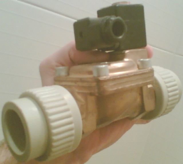

Тоалетната ми е много малка 1,10/75 см. Ако сложа моноблок предния му край ще дойде много близо до вратата. Заради това искам да си сложа само обикновенна нова чиния. Обаче грозното чугуново казанче искам да го махна и да го заменя с пластмасово което да го скрия горе високо в нишата на щтранговете които ще преградя със плоскост. Понеже съм последен етаж и трабите при мен свършват имам място високо над водомерите. Обаче от такава височина казанчето няма как да се управява. Единствения начин който се сещам е със фотоклетка която да се задейства от тялото при ставане от чинията. Такава фотоклетка по една случайност имам, имам и електромагнитен вентил на половин цол, но ми се вижда малко по малак от колкото ми се струва, че трябва да е за да пропусне нужния дебит вода от казанчето, а и той е за голямо налягане 16 бара. Та въпроса ми е: Някой може ли да ме насочи за някаква подобна електомагнитна клапа за ниско налягане която да свъжа на тръбата от казанчето до тоалетната чиния?

Без да съм много съгурен мисля че този тип ел.вентили управляват водата от водопроводната мрежа(без да е нужно казанче) затова са за по високо налягане.
Някъде бях чел за пневматично(хидравлично) управление на казанче не мисля че ще е толкова сложно да си произведеш нещо такова ама не мога да то дам по точно упътване. Също така се сещам че на някой коли на такъв принцип се регулира височината на фаровете.

Защо не монтираш нещо метално по карантията на казана и с електромагнит да пускаш водата ? :?
Antonini - специалист
Измислих го! :wink: Купих комплект вътрешнасти за казанче което се управлява с въздух. В бутона има буталце и от нето излиза маркуче което отива в една мембрана в казанчето която дърпа тапата и пуска водата. Ще сложа просто по дълго маркуче за да стигне до бутона долу. Освен това се сещам, че мога да вържа една помпичка за рибки към маркучето която да се пуска от фотоклетката щом станеш от WC чинията :lol:
