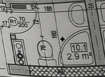

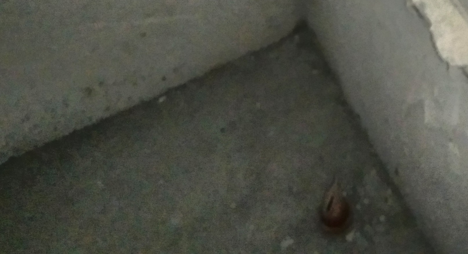

Има един сифон, който се намира, където е звездичката и още един до стената (виж сниката), който не знам дали се нарича сифон, но е за душ корито. Тъй като не желая да монтирам душ корито, може ли да има два наклона в банята - единия да е към този сифон, който е до стената и другия да е към по-централния? Също така, може ли да се монтира душ кабина или стъклен параван върху под с наклон? Плочите, които избрах са 45x45, големината им ще пречи ли за задаването на желаните наклони?

Меко казано трудна работа,
Твърдо казано, невъзможно.
jekasus - майстор
Ако влезе 'чист" фаянсаджия, да, невъзможно.
Баня е отделна тема и там лепачи на ВиК, замазка, ГКи други боклуци...
Всичко се преправя след тях, дори да не са виновни.
Като цяло нови сифони, ако имат онаправят красиво, да отговарят на размера на плочките.
По проекта- ако е това - праг от полимермрамор за праг и конструкция на душкабина си ляга идеално.
Повече бюджет-повече идеи...,
