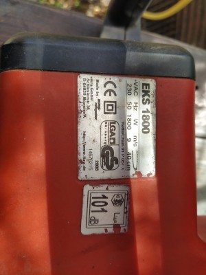

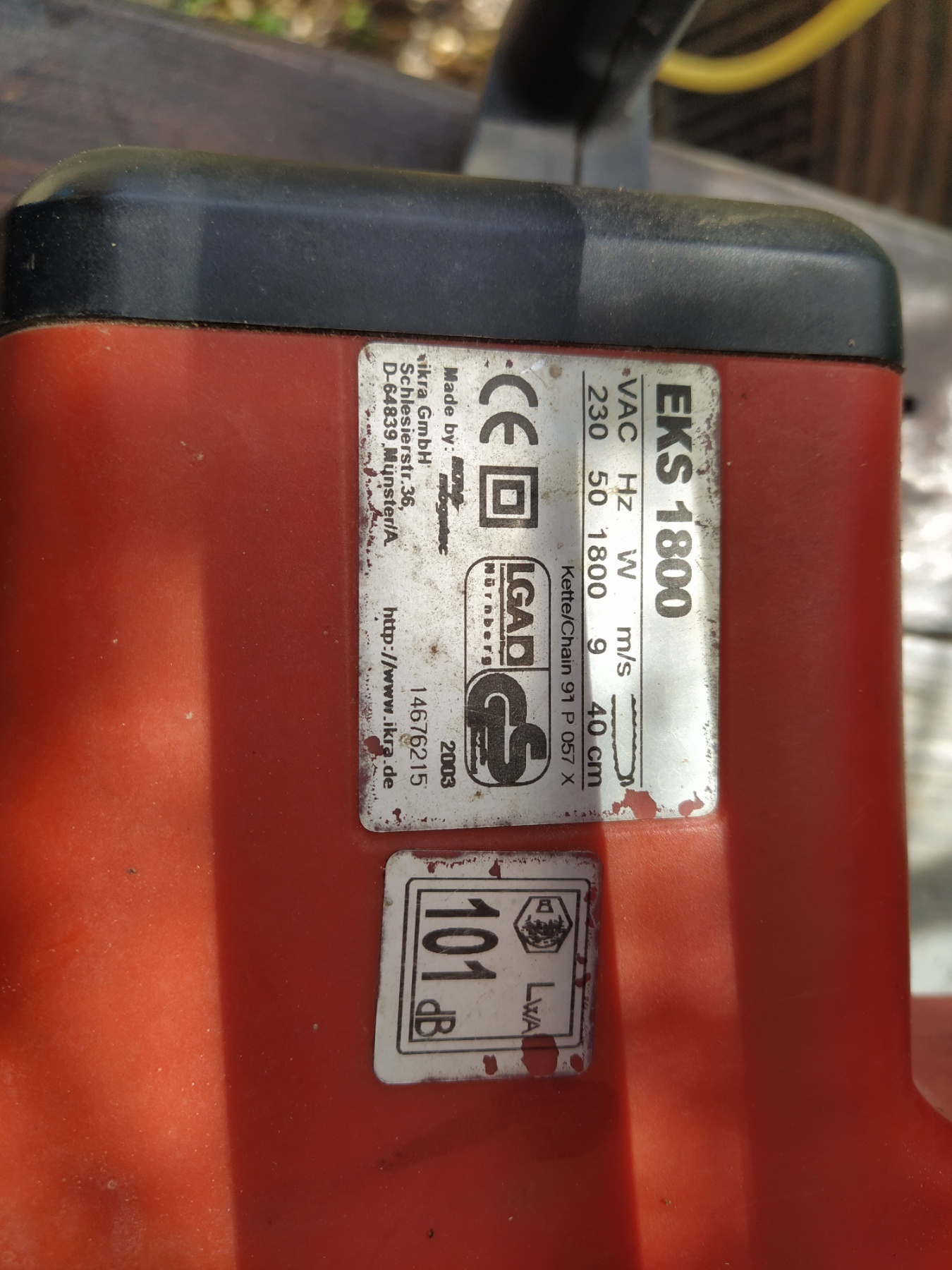

съб мар 30, 2024 3:42 pmbigdragon написа:Много бързо издири резервните части, благодаря за което.
Веригата е 3/8 на 1.3мм;
Шината да е и тя 3/8 на 1.3 мм ,
райдърската ще стане.
Искам да намаля дължината на шината на 30 или макс 35 см. Освен 3/8" на 1.3 мм броят пети има ли значение?
Много съм бос и затова въпросите ми не са особено умни.
bigdragon
- Мнения: 1758
Няма проблем да намалиш дължината на шината,
но тя си иска и по къса верига.
При смяна на гарнитурата е определящ захвата
към машината, отворите за смазване и стъпката
на зъбчатката на оста на машината.
Съответно и стъпката на звездочката на върха на
шината също трябва да отговаря на веригата.
