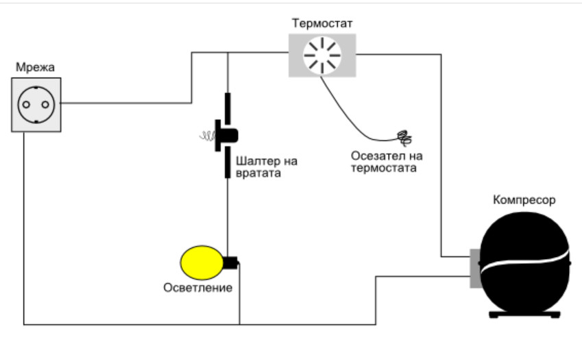

Може ли да се подмени терморегулатора на хладилник, така, че да поддържа диапазон 24-28 градуса, при външна температура 30-40 градуса.

Със сигурност може.

Без да ме интересува виното, технически може.
Са ако хладилника е с механичен терморегулатор, то или трябва да се преработи ако е възможно или да се замени с механичен, който работи в този диапазон. А дали има такива и аз не знам, оти не съм тражил :roll:
Ако е електронен терморегулатора пак може с изменение в схемата.
Едно време га немаше го тоя форум си правех терморегулатори за аквариуми. Един от акваристите поиска и му маправих неколко терморегулатора за люпене на пътпъдъци.
Да при тези терморегулатори се ползваше само отопление, но не е сложно да се свърже агрегата за охлаждане и те ти 24-28 при Т вън над 28 градуса.
Киррил - специалист
Мислех за нещо много по-просто - слага се един електронен регулатор от елементарните и се настройва на исканата температура. Изходите му се свързват директно със захранването на хладилника 220 в. - в горна граница се включва хладилника, в долна се изключва от тока директно.
Не знам обаче схемата дали ще работи - в каква схема работи щатният регулатор.
Ако е елементарна, би станало.
