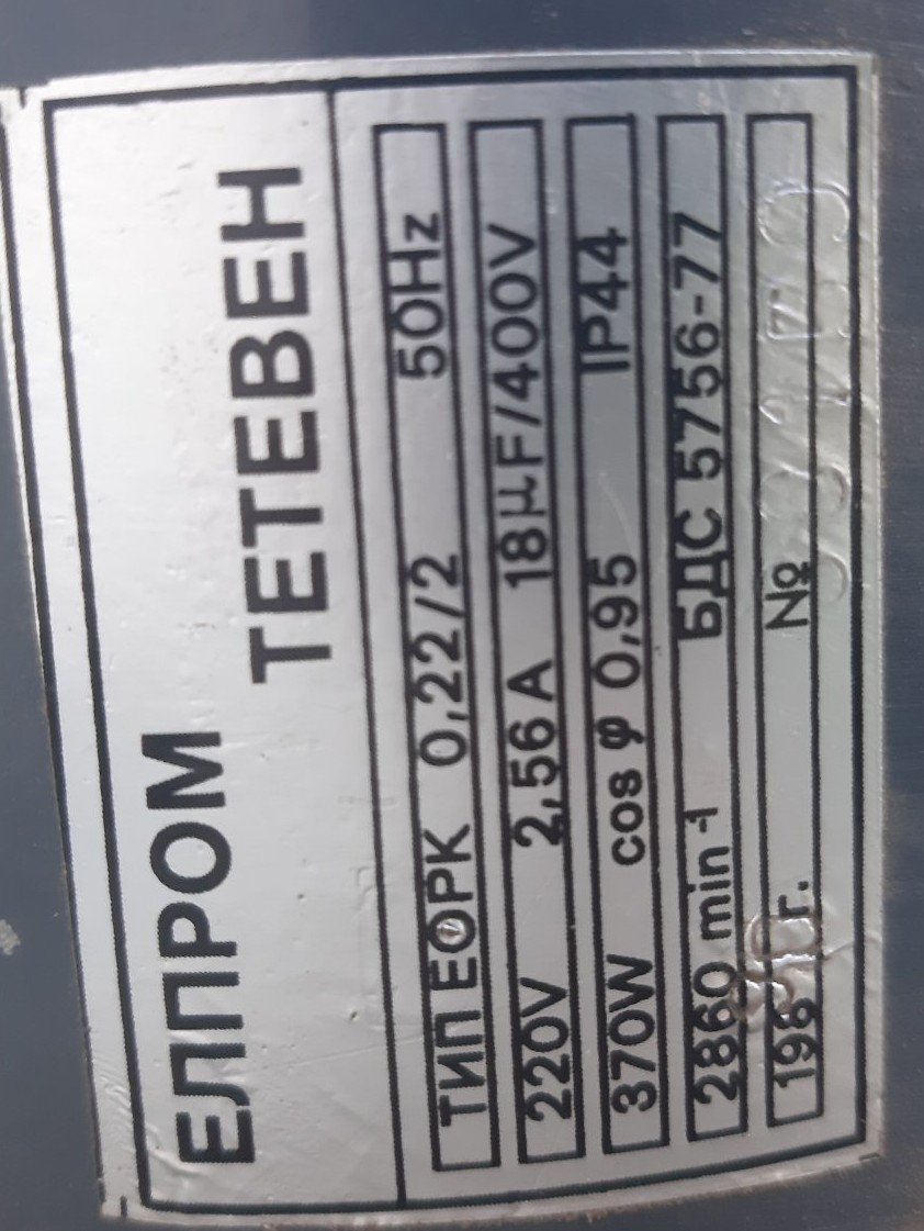

Наскоро косачката ми за трева спря да работи. По описанието на "оператора" е завъртяла нормално, косено е много малко, изключена е за няколко минути и след това не е завъртяла изобщо. Отворих я, валът на електродвигателя се върти съвсем свободно на ръка. При включване се чува постоянен шум като от електрожен на празен ход, но по-слаб. При включен двигател и завъртане на вала също не тръгва. Каква е вероятността повредата да е в кондензатора? Какъв кондензатор да търся, данните на табелката за него ли са, или са за някакъв кондензатор вътре в двигателя?
Прилагам снимка на етикета на двигателя (извинете, не мога да накарам изображението да се завърти). Търся и електрическата схема, ще я добавя когато я открия.
